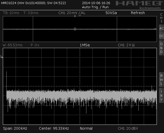

Ich wollte gerade das Rauschen durch zwei Methoden bestimmen. Bei der
ersten Methode habe ich das Digital Oszi in die Zeitbasis 1s pro Div
gestellt, AC und kleinster Messbereich. Das Oszi rechnet mir die
Effektivspannung aus und heraus kommt nach 10 maliger wiederholung
905µV.
Die andere Methode, ich habe beim Oszi auf FFT geschalten (man beachte
das Bild). Das Rauschen liegt meiner meinerung nach bei etwa -65dBV.
Die -65dB sind auf ein VOlt bezogen und somit komme ich auch eine
Effektivspannung von 10^[-65/20] = 562µV...
Kann das stimmen, welche Methoder is besser bzw was mache ich falsch?
Die Rauschspannung hängt immer auch von der Bandbreite ab. Die
Bandbreite muss nicht gleich sein für die beiden verfahren. Zur
Rauschspannung muss man halt immer die Bandbreite (besser den
Frequenzbereich) mit haben um zu vergleichen.
Bei der FFT bekommt man das Rauschen halt aufgeteilt nach Frequenzen das
ist im Prinzip etwas aussagekräftiger. Durch die Ablesung in dB kann man
aber ggf. nicht so einfach ablesen.
Beim Oszilloskop muss man auch immer das Eigenrauschen des Eingangs (und
ggf. des ADCs) berücksichtigen - das kann gut mehr sein als das des
Pufferverstärkers oben. Auch muss man auf Einstreuungen achten, die
können das Ergebnis schnell verfälschen.

 562µV besser in  562µV / sqrt(200kHz) = 1.12µV Hz^-0.5 an?
Ahh moment ich sehe mein Fehler, ich glaube ich habe falsch abgelesen!
Das müssten bestenfalls 61dBV sein und somit 891.3µV -> 1.99µV Hz^-0.5
