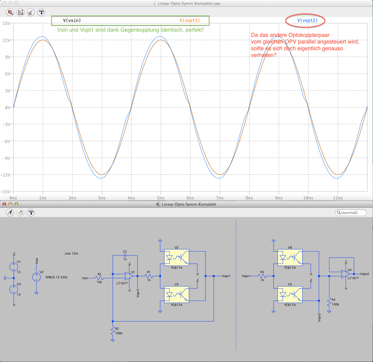

es geht um eine komplette galvanische Trennung für Messungen (auch
massenmäßig) wobei lineare Optokoppler (wie z.b. LOC110, HCNR200, IL300)
eingesetzt werden sollen. Des weiteren soll das ganze bipolar ausgelegt
sein.

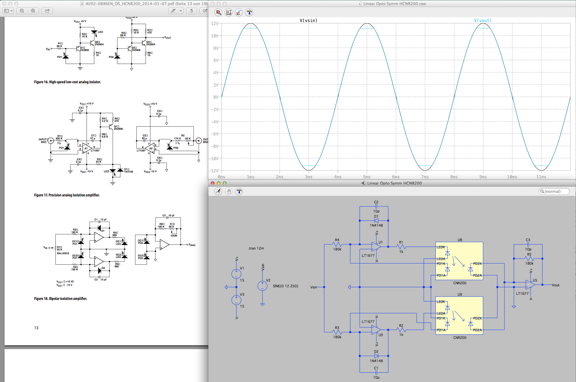

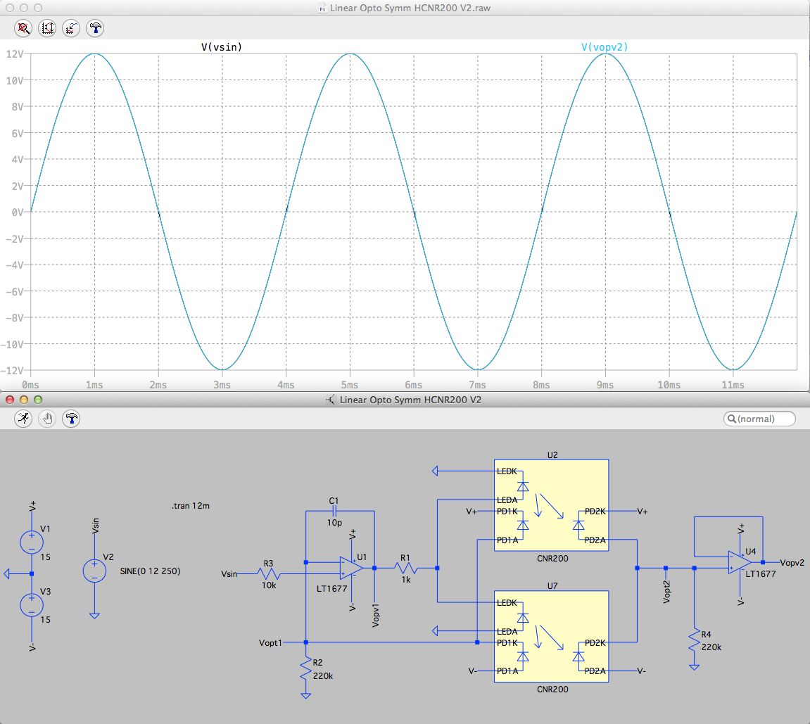

Ich habe jetzt die Schaltung aus dem Datenblatt (erstes Bild) und eine
eigene Variante (zweites Bild) für den HCNR200 in LTSpice nachgebaut.
Das Clipping im ersten Bild soll erst mal nicht stören, man kann ja die
Eingangsamplitude verringern.
Aber was mir zu denken gibt, sind die Nichtlinearitäten nahe des
Nulldurchganges. Diese konnte ich mit der sehr niedrigen
Rückkoppelimpedanz zwar verringern, aber erstens ist der Wert in der
Praxis wahrscheinlich nicht machbar (Schwingung) und zweitens ist das
Ausgangssignal eben noch nicht perfekt linear zum Eingangssignal.
[Was mir dann noch Kopfzerbrechen bereitet ist die letzte Schaltung, die
ich mir ausgedacht habe. Ich habe keine Ahnung warum sie nicht
funktioniert, wie sie funktionieren soll (siehe Kommentare im Bild),
aber das wäre erstmal nebensächlich.]
Wie müsste ich die Schaltungen (am besten die zweite) ändern, um sie so
linear wie möglich zu machen, auch im Nulldurchgang? Danke!

Bei sowas nimmt man nene AD-Wandler der Digitalseitig galavanisch
getrennt ist und der durch einen DC/DC Wandler Versorgungsmäßig getrennt
ist. Dadurch kann der AD-Wandler seine maximale genauigkeit erreichen.
Die analogen "linearen" optokoppler sind halt nicht ganz linear und sind
für präzise Messungen nicht geeignet.

Niklas Beuster schrieb:
> ICH will das garantiert nicht^^. Die Verantwortlichen schon. Mir ist
> bewusst, dass es deutlich einfacher ist unipolar ;-)
Dann kannst Du aber Präzisionsmessungen m.E. sowieso vergessen.
Vielleicht ist das ja ein gutes Argument bei Verhandlungen mit
den "Verantwortlichen". :-)
Wohlgemerkt: Ein- und Ausgang einer korrekt dimensionierten
Schaltung können natürlich bipolar sein. Man braucht deshalb
sowohl am Eingang als auch am Ausgang eine galvanisch getren-
nte, bipolare Versorgung. Die eigentliche Übertragung erfolgt
aber bei einem LED-Strom von z.B. 1...20mA.
