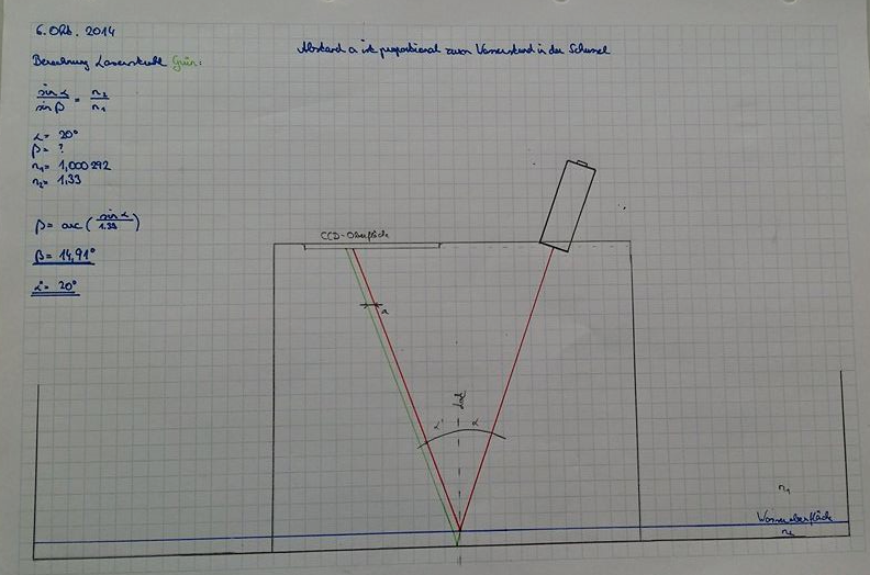

Schönen Vormittag!
Ich möchte gerne eine Lasertriangulation
(http://de.wikipedia.org/wiki/Abstandsmessung_(optisch)#Lasertriangulation)
für einen Wasserstand in einer Wanne und alle 10 ms abtasten ob sich der
Wasserstand geändert hat.  (wie in der Skizze im Anhang zu sehen ist).
Sollte der Wasserstand über einen bestimmten Wert (Höhe) steigen, möchte
ich gerne noch eine LED leuchten lassen, ist aber nebensächlich.
Ich habe bereits einige Testversuche durchgeführt und bin draufgekommen
das ich 2 Spiegelungen habe, wie es ja in der Skizze zu erkennen ist.
Hab auch schon so ziemlich alle Beiträge hier im Forum durchgelesen,
welche CCD-Zeilen oder ähnliches in irgendeiner Weise behandeln.
Aber zu meinen Fragen da ich auf dem Gebiet CCD-Technik relativ
unerfahren bin:
1) Reicht ein Atmega8 aus um das Signal eines Zeilen-CCDs, mit einer
Auflösung von ca. 256 Bit, schnell genug auszulesen? (Warum ich genau
Atmega8 verwenden möchte? Ich kann mir von unserer Schule gratis ein
Entwicklerboard + den Atmega8 ausborgen und würde somit nicht extra noch
etwas dafür brauchen)
2) Gibt es schon Sample-Codes die ich für die Programmierung nutzen
kann?

Deine Fragen hängen wohl alle damit zusammen, welchen konkreten CCD du
benutzen willst und wie man den ausliest.
Generell würde ich aber sagen: warum soll der nicht ausreichen? Bei 8Mhz
hast du ca. 6 Mio Befehle pro Sekunde. Damit lässt sich schon ziemlich
viel machen.
Gast #3831306
Wie Karl Heinz bereits sagte, dass hängt voll und ganz vom konkret,
verwendeten Sensor ab.
Unterm Strich geht es nicht um die Megahertz des Prozessors, sondern um
die Dauer eines Zyklusses des A/D-Wandlers.
Hat Dein CCD keinen eingebauten A/D-Wandler liest Du nämlich getaktete
Analogwerte aus. Wie lange sich die kumulierten Spannungen, in den
internen Kapazitäten halten ist ebenfalls aus dem Datenblatt zu
erfahren.
