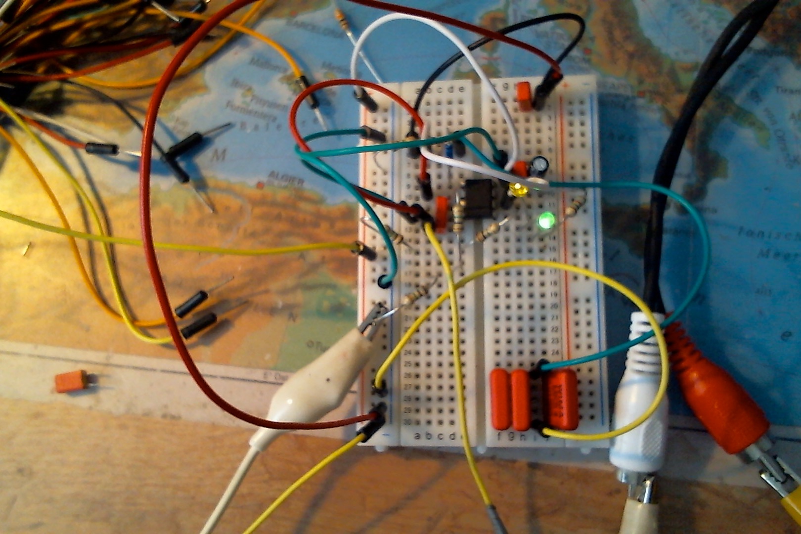

Jetzt habe ich das mal nachgebaut, aber leider leutet die Led dauerhaft.
Könnte es an der freien Verdrahtung liegen. Habe es zweimal aufgebaut
und mir ziemlich sicher, dass es so korrekt ist
Ein Oszi habe ich leider gerade nicht hier, sonst hätte ich mal die
Spannungen kontrollieren können
Achso, statt der C11 1nF habe ich 3nF genommen und eine BAT41 statt der
eingezeichneten, weil ich die gerade hier hatte. <müsste aber
wahrschienlich keinen großen Unterscheid machen?
Was mir noch aufgefallen ist: Lälsst man die Diode ganz weg, geht die
Led aus und leutet tatsächlich im Takt. Nur muss die Lautstärke schon
sehr hoch sein

Ich hab mir eben Dein unscharfes Aufbaufoto angeguckt. Kann es sein,
dass R8 nicht 2 Megohm hat? Dein Foto sieht mehr nach 1 Megohm aus.
Dann wär der Fehler durch diese Fehlbestückung gekommen. Entweder
korrigieren oder meinen Trick verwenden.
VG
Fred
von T.M .. (max)
Nochmals vielen Dank für deine Erlärung. Die ist sehr gut geschrieben!
Ich habe jetzt noch 6MOhm von Pin5 nach Pin8 eingebaut, aber die Led
leuchtet immer noch. Auch habe ich die Verdrahtung nochmal überprüft, ob
vielleicht doch ein Fehler da ist.
Du hattest Recht mit deinen 1MOhm. Es sind allerdings zwei in Reihe
geschalten gewesen, da ich keinen 2MOhm hatte. Habe jetzt noch die zwei
in Reihe mir einen 2,2MOhm ersetzt.
Ich hätte das gerne mal analog ausprobiert, aber vielleicht nehme ich
doch nen kleinen Atmega dafür. Ich wüsste auch so gar nicht, wie man den
Delay dann auf zB 10minuten einstellen kann

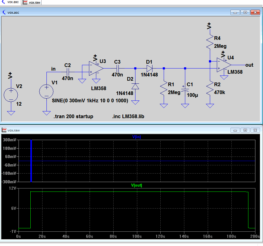

von npn (Gast)
Hallo Max,
wie ich sehe, hast du inzwischen ja viel probiert.
Versuchs mal so, dann geht das.
Mit 100µ kommst du auf reichlich 3 Minuten.
von Und wech U. (quinny)
Hallo npn,
der Eingangsstrom aus dem ni-Eingang lädt Deinen C2 nach und nach auf
und "verstopft" die Schaltung.
http://www.mikrocontroller.net/attachment/232693/vox.gif
http://www.foxdelta.com/products/sound/sc2/sc2-vox.jpg
Darum hatte ich Max empfohlen, lediglich Pin2 und Pin3 zu vertauschen.
Dadurch wird Pin 1 ohne Singal auf GND bleiben wodurch dann die
Ausgangs-LED ausbleiben sollte.
VG
Fred

von T.M .. (max)
Hallo Fred und npn,
ich habe gerade mal deine simulierte Schaltung aufgebaut und
getestet..und sie funktioniert :D
Klasse! Vielen Dank! Wie hast du denn die Werte für die Bauteile
ermittelt? Sind das Erfahrungswerte oder wie geht man das an?
Hättest du vielleicht noch die Datei, um das zu simulieren. Das müsste
ja LTSpice sein; ich habe mir das gerade mal heruntergeladen, aber finde
den LM358N dort leider nicht. Man müsste den Eingang noch etwas
empfindlicher gestalten. Der Pegel muss momentan sehr hoch sein. Laut
meinem RTW liegt die Schwelle bei 0dB bei 1khz
Was mir beim auseinanderbauen der Schaltung aufgefallen ist, dass C11
bei mir gar keine 3nF hatte. Ich hatte drei Kondensatoren parallel und
nicht in Reihe geschalten und hatte somit 30nF...das könnte ja der
Fehler gewesen sein. Ich probiere das morgen nochmal aus
Hallo Max,
mit Sicherheit wird diese
Schaltung nicht funktionieren!
Es fehlt ein Widerstand zwischen dem ni-Eingang des ersten OPV und
Masse. Warum das so ist und was das bwirkt, hab ich schon erklärt. Dass
Du das Ding überhaupt irgendwie durchgesteuert bekommst, liegt an der
gnadenlosen Eingangsübersteuerung.
Weiterhin hat der Ausgang eine invertiertes Schaltverhalten, wie man
unschwer beim direkten Vergleich beider Schaltbilder sehen kann
Einmal wird die Spannung am invertierenden Eingang mit eintreffender NF
vergrößert und einmal wird die Spannung am "ni"-Eingang vergrößert.
Der Ausgang muss mit NF - wie im Original - auf 0V springen und nicht
auf +12V.
Aber es bringt wohl nichts, wenn ich hier schreibe. Es wird nicht
verstanden. Also klinke ich mich aus.
VG
Fred

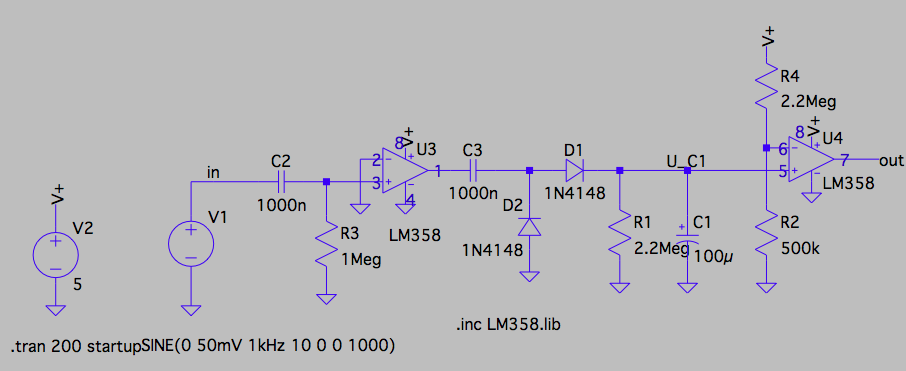

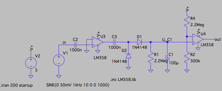

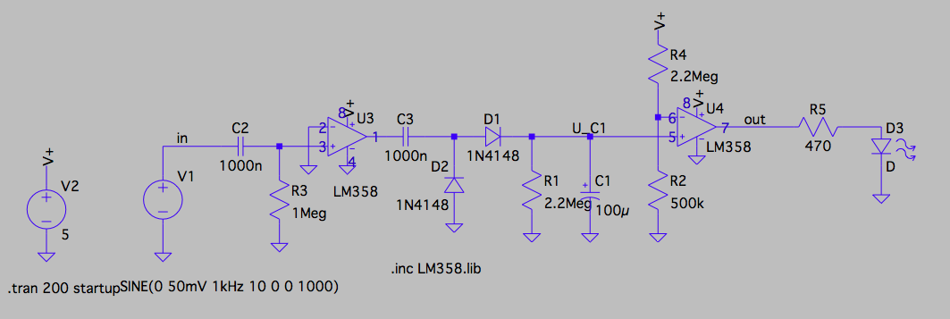

von npn (Gast)
Max .x schrieb:
> Hallo Fred und npn,
Das freut mich!
Die Bauelente sind nicht so kritisch. R4 und R2 bilden einfach nur einen
Spannungsteiler, der die Vergleichsspannung bereitstellt für den
Vergleich mit der Spannung an C1. Wenn man R2 noch etwas kleiner macht,
kann man die Haltezeit noch ein wenig verlängern. Wichtig ist (im
Gegensatz zur Originalschaltung) D2, weil sich dadurch C3 auch laden
und entladen kann. Die nachfolgende Gleichrichtung lädt dann C1 auf,
der durch R1 wieder entladen wird und die Haltezeit bildet. C2 dient zur
gleichstrommäßigen Trennung. Und hinten an den Ausgang (out) kannst du
z.B. einen Transistor hängen, der ein Relais schaltet. Oder eine
beliebige andere Schaltstufe, je nachdem, wo du die Schaltung einsetzt
und was du schalten willst.
Ich hab dir ein zip angehängt. Leg dir ein Verzeichnis an und entpacke
alle Files aus dem Zip dort hinein. Da ist alles enthalten, was du für
die Simulation brauchst.
Die Schaltung spricht ab einer Eingangsspannung von etwa 50mV an. Ich
habe die Spannung von V1 auf diesen Wert gesetzt, so daß du direkt mit
50mV simulieren kannst.

von npn (Gast)
Und jetzt kommst du.
> liegt an der
Sie funktioniert zuverlässig ab ca. 50mV
von npn (Gast)
Schau doch mal genau hin. Der OPV-Ausgang ist genau identisch. Ich habe
lediglich den Optokoppler nicht mitgezeichnet. Dieser zieht, wenn er
durch den OPV angesteuert wird, den Ausgang der Schaltung (PTT) auf GND.
Also völlig identisch.

Dass in Deiner Simul der Eingangs-OPV scheinbar funktioniert liegt an
einer Unzulänglichkeit des LM358-Modells. Offensichtlich werden die 50nA
Eingangsstrom nicht simuliert. In der Realität jedoch wird dein C2 davon
nach und nach aufgeladen und die Schaltungsempfindlichkeit sinkt ins
Bodenlose. Und zwar nach 47 Sekunden ist der 470nF C2 gut aufgeladen.
von T.M .. (max)
Ich danke euch beiden nochmal ganz herzlich!
Ich habe jetzt auch nochmal das eigentliche Schaltbild nachgebaut und 2
und 3 vertauscht und nun funktioniert es wunderbar und spricht bei -25dB
auf dem RTW schon an.
Dankeschön für eure Hilfe

Hallo npn,
Deiner Schaltung fehlte doch lediglich der Ableitwiderstand zwischen
C2/ni-Eingang des linken OPV und Masse. Dann wäre die Schaltung sogar -
wegen der Spannungsverdopplung - noch empfindlicher gewwesen:
Statt nun mal eine Variante anständig von vorne bis hinten
durchzumessen, zu verstehen und zum funktionieren zu bringen, baut Max
wie wild rum.
Und er misst nicht anständig. Am Pin 5 der Originalschaltung
können nur 3V anliegen wenn der LM358 kaputt ist oder der 2
MegOhm-Widerstand aus irgendeinem Grund nicht funktioniert.
Ich würde vorschlagen, dass Max erstmal die Schaltung gewissenhaft
vermisst und erst danach über Relais-Erweiterungen und anderen Firlefanz
gesprochen wird. In der Ruhe liegt die Kraft!
VG
Fred
von T.M .. (max)
Hallo ihr beiden,
also ich habe mal an der SC2-Variante nun gemessen.
Der 1.Wer ist ohne Signal gemessen. Ich habe dann am 1.Pin gemessen und
das NF-Signal hochgedreht bis zum Maximum an Pin1. Das waren dann 4,7V.
Mit dieser NF-Signalstärke habe ich dann weitergemessen. Hat man dann
das Signal noch lauter gemacht, ging es wieder zurück auf bis 1,7V
Pin 1   1mV      4,7V
Pin 2   45mV     55mV
Pin 5   3,26V    3,34V
Pin 6   42mV     10,4V
Pin 7   10,64V   1,73V
Die SC2-Version müsste tatsächlich noch empfindlicher sein. Aber ich
baue jetzt erst die einmal auf, damit sie richtig funktioniert und dann
Danke euch nochmal!
Bild kommt noch

von T.M .. (max)
also an Pin 3 liegt 0,3mV an
an Pin 4 0,4mV
und an Pin8 12 V
und wie gesagt die Diode ist eine BAT41 keine Bat85 wie im Plan und
statt C11 1µF habe ich 1,5µF eingebaut. Pin2 und Pin3 sind gedreht.
Ansonsten ist alles gleich zur Originalschaltung
Ich verändere nun nichts mehr ;)
Hallo Max,
also ohne Signal (in Klammern mit Signal)
Pin 1   1mV      (4,7V)       <---- ok
Pin 2   45mV                  <---- ok
Pin 3   0,3mV                 <---- liegt an Masse, also Messfehler
Pin 4   0,4mV                 <---- liegt an Masse, also Messfehler
Pin 5   3,26V                 <---- VIEL zu hoch. Max. 100mV erlaubt!!
Pin 6   42mV     (10,4V)      <---- ok
Pin 7   10,64V   (1,73V)      <---- ok
Pin 8   12 V                  <---- ok
Also entweder ist der LM358 kaputt oder irgendwas stimmt mit R8 nicht.
Vermutlich Unterbrechung oder 20 statt 2 MegOhm oder irgendsowas.
Bitte prüfen und dann neu messen.
VG
Fred

von T.M .. (max)
Hallo Fred,
sooo, also die Led ging nicht aus, auch nach längere Zeit.
Ich habe also nun die Schaltung von npn aufgebaut. Den
EIngangskondensator habe ich probehalber mal mit einem MKS4 1µF ersetzt
und da reagiert die Schaltung schon einmal etwas empfindlicher.
Ansonsten habe ich noch die Werte im Schaltplan angepasst, so wie ich
sie gerade hier hatte.
Kann man das ganze auch gleich für eine Betriebsspannung von 5V
auslegen? Mein Relais hätte dies und ein Netzteil dafür wäre auch schon
vorhanden.
Viele Grüße
Max
Hallo Max,
ich habe jetzt gefühlte tausendmal erzählt, dass bei npns-Schaltung am
Eingangskondensator ein Widerstand fehlt.
Bitte miss doch einfach mal bei npns Scahltung alle 8 (!)
LM358-Pinspannungen nach einer Minute Anlaufzeit (mit 1uF besser erst
nach 5 Minuten!), wie ich auch schon mehrfach gebeten hatte.
Zwischen C2 und dem OPV ni-Eingang musst Du allerdings genau hingucken,
weil die Spannung unter der Last Deines Messgerätes schnell
zusammenbrechen wird.
VG

von T.M .. (max)
ok, wenn es egal ist, dann sind das hier die aktuellen Werte zum
angehängten Schaltbild
Pin1 3,8V
Pin2 0
Pin3 fällt von 270mV auf 95mV ab
Pin4 0,3mV
Pin5 150mV
Pin6 0,9V
Pin7 2mV
Pin8 5V
Viel Grüße
Max
Hallo Max,
na super. Und nun setzt Du einen 1 MegOhm Widerstand von Pin3 nach Masse
und damit sollte npns Schaltung dann (fast) einwandfrei funktionieren.
"Fast", weil der Ausgang noch falschrum arbeitet. Diesen zweiten kleinen
Fehler werden wir dann im nächsten Schritt reparieren.
Aber nun erstmal den Widerstand von Pin3 nach Masse!
BTW: trägst Du bitte die Pinnummern noch in Dein Schaltbild ein?
VG
Fred

von T.M .. (max)
Ok,
hier der Plan mit den eingetragenen Nummern und Widerstand. Ist jetzt
schon viel besser. Etwas empfindlicher könnte es noch sein, aber sieht
schonmal gut aus!!
Max .x schrieb:
> Etwas empfindlicher könnte es noch sein...
R1 gegen 1 MegOhm tauschen
R2 gegen 2.2 MegOhm tauschen
R4 ganz rausnehmen
Besser?
VG
Fred
von T.M .. (max)
So, ich habe das jetzt mal ausprobiert und da ist leider kein
Unterschied feststellbar bis dass die Led langsamer ausgeht. Getestet
hab ich das bei 1kHz. Habe es nochmal zurückgebaut, um vergleichen zu
können ab wann die Led leuchtet. Kontrollert habe ich das mit einem RTW
1206D, der am linken Stereokanal mitläuft. Mmh
Soll ich nochmal mit deinen letzten Änderungen messen?
Viele Grüße
Max
Anhang war vor deinen letzten Änderungen mit Led. Die Messwerte davor
waren ohne Led im Ruhezustand gemessen
