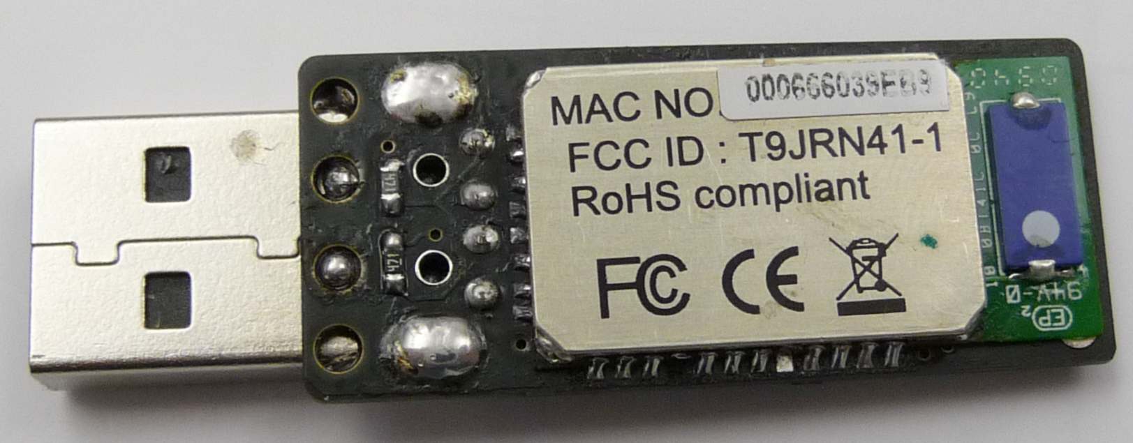

Ich habe z.B. schon BT-Module RN41 von Roving Networks verbaut.
http://www.microchip.com/wwwproducts/Devices.aspx?dDocName=en558328
Die werden per UART angesteuert.
Gruß Öletronika

Ich habe daa hier gefunden:
http://www.amazon.de/gp/aw/d/B005AFPJLU?cache=769c2ec7485cdc074762ebb16da5db54&pi=SY200_QL40&qid=1412844528&sr=8-1#ref=mp_s_a_1_1
Hat UART und angeblich 100m reichweite. Wie macht man denn dann die
"verschlüsselung"?  Und ist es eher "einfach" oder eher "kompliziert" ne
kleine I/O anwendung für Android zu erstellen? Muss nichts großes sein.
Paar On/Off schalter je nach Zustand ob an oder aus den jeweiligen
Schalter. Das wars dann schon.
