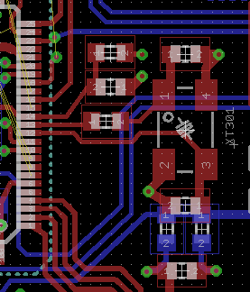

Hallo Zusammen,
beim Redesign eines 4Lagen-Multilayer geht's in der Nähe des
Microcontrollers mal wieder etwas eng zu.
Aktuell umschiffe ich den Quarz mit anderen Signalen, d.h. auf Bottom
laufen keine Signale direkt unter dem Quarz (8MHz bzw. 25MHz) durch.
Die beiden Innenlagen sind GND bzw. 3V3.
Da beim Redesign sechs zusätzliche Signale hinzugekommen sind, wird die
Flucht dieser neuen Signale etwas trickreich.
Frage:
Hat jemand konkrete Informationen, wie die Abstrahlung solcher Quarze
aussieht? Die E-Komponente sollte ja von den Innenlagen geschluckt
werden.
Wie sieht es aber mit der H-Komponente aus, macht die sich auf der
Unterseite bemerkbar?
Ich möchte einfach vermeiden, dass beim nächsten EMV-Test eine neue
Sendefrequenz auftaucht...
Danke Euch,
 Marcus

Hi Jörg,
danke für Deine Rückmeldung.
Nebendran hängen sechs Luftlinien, die noch verwurstet werden müssen.
Hier am STM32F4 liegen bescheuerterweise Reset und Oszillatorpins
nebeneinander. Und rechts und links liegen ADC-Pins die nun noch auf
einen Stecker gelegt werden müssen.
Vielleicht war es ein Fehler, das Bild hochzuladen, da es mir mehr um
eine allgemeine Diskussion der Frage geht, ob jemand konkrete Daten hat,
dass Schwingquarze nennenswerte H-Felder erzeugen.
Meine Bedenken sind, dass durch magnetische Kopplung in die
Bottom-Leitungen neue Überraschungen beim nächsten EMV-Test auftauchen.
Grüße,
 Marcus

Marcus H. schrieb:
> ob jemand konkrete Daten hat, dass Schwingquarze nennenswerte H-Felder
> erzeugen.
Nicht mehr als das, was die Ströme auf den Leitern produzieren. Wie
sollte der Quarz auch selbst ein H-Feld „verstärken“?  Irgendwas
Ferromagnetisches oder dergleichen, was in der Lage wäre, magnetische
Feldlinien zu konzentrieren, hat er nicht.
