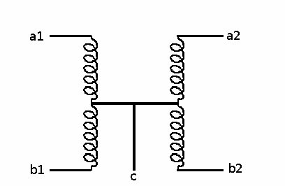

Chris S. schrieb: > Ich habe am Motor leider nur 5 Adern. > Somit muss ich ihn Bipolar betreiben. Ich würde sagen, dass du ihn leider nur unipolar betreiben kannst... Chris S. schrieb: > Ich habe einen (glaube Unipolaren) Schrittmotor Steht da irgendeine Nummer drauf?
#3832995
5 Adern? Das geht auch unipolar. http://www.mikrocontroller.net/attachment/92985/5-pin-schrittmotor.jpg 12 Volt? Diese Schrittmotoren waren für 4 einfache Transistoren konzipiert. Moderne Endstufen mit Strombegrenzung und Microschritt bringen da nichts. Eigentlich egal - bei solchen Motoren kannst du moderne Schrittmotortreiber mit Dir/Step Eingang nehmen. 4 Transistoren + Freilaufdioden an 4 Portpins gehen auch.

Hallo Konrad, die von dir genannten Treiber sind aber nicht einsetzbar, weil der Op leider einen der seltenen unipolaren Motoren mit gemeinsamem Mittelabgriff (5-adrig) hat. Die kann man tatsächlich nur unipolar ansteuern. Es gibt wohl Motoren, bei denen man die Mittelabgriffe trennen kann, wenn man den Motor öffnet. Empfehlen würde ich sowas aber nicht. Mit freundlichen Grüßen Thorsten Ostermann

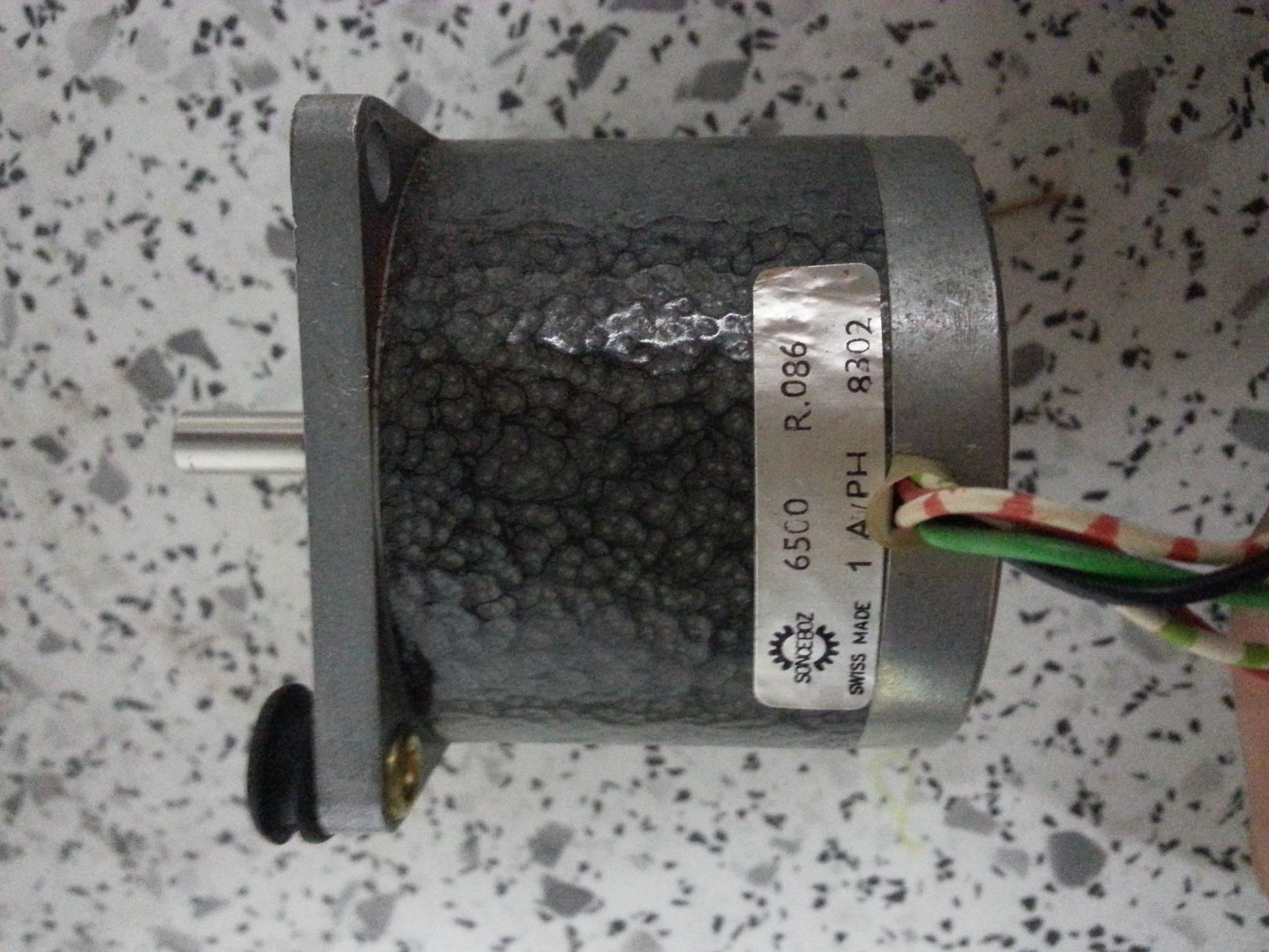

Hier einmal das Bild des Motores. Ich denke ich werde das ganze selbst bauen. Ich werde 4 Transistoren mit einem ATMegra auf eine Platine bauen. Ich habe es einmal provesorisch mit 4 Tastern versucht und es müsste funktionieren.
Größer konntest du das Bild nicht hochladen? Die darin enthaltene Info hätte man in einer Zeile Text zusamemnfassen können (Hersteller, Nennstrom, Baugröße,...). Du wirst den Motor mit den Transistoren schon zum Drehen bringen, aber nur sehr langsam im Vergleich zu einer stromgeregelten Endstufe. Mit freundlichen Grüßen Thorsten Ostermann
