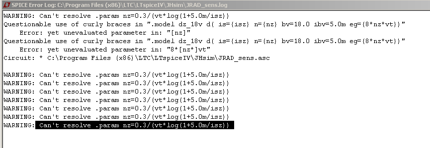

Liebe Mitforisten,
toll ist ja, dass TI auf seiner Seite auch die Spice-Modelle zum
Download bereitstellt. Aber jetzt stoße ich auf eine Problem: Ich würde
gerne den TLC555 in meine LTspice-Simulation reinnehmen
(Impulsverlängerung), aber bekomme nach Einbinden der TLC555.LIB in
LTSpice (AutogeneratedItems) bei der Simulation eine
LTspice-Fehlermeldung (angehängter Screenshot)
Das LTspice-eigene Modell des NE555 dagegen läuft.
Kennt jemand eine Quelle für ein funktionierendes TLC555-Modell für
LTspice?
Oder einen Trick, wie man das TI-Modell zum laufen bekommt?
Hätte gerne die korrekte Größe der Stromspikes auf meiner
Verksorgungsleitung, die ja beim NE555 sehr anders aussehen, als beim
TLC555...
Danke im Voraus für jede Hilfe

In der lib sind wohl ein paar Zeilen durcheinandergekommen:
* CONNECTIONS:   A
*                |    C
.SUBCKT D_Z18V   1    2
D1 1 2  DZ_18V
.ENDS
.PARAM ISZ = 5P
.PARAM NZ = {0.3/(VT*Log(1 + 5.0M/ISZ))}
.MODEL DZ_18V D( IS={ISz} N={Nz} BV=18.0 IBV=5.0M EG={8*Nz*VT})
Ich würde die erst einmal in den subckt aufnehmen:
* CONNECTIONS:   A
*                |    C
.SUBCKT D_Z18V   1    2
.PARAM ISZ = 5P
D1 1 2  DZ_18V
.ENDS
Ungetestet, da auch der Parameter VT undefiniert ist und ich keine Lust
dazu habe auch ein eigenes Test-asc zu erstellen.
von J.Heinrich (Gast)
Toll, Danke,das hilft mir erstmal weiter
