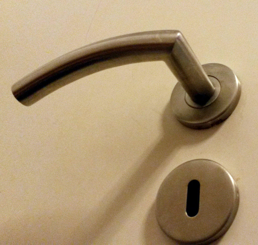

Hi, hier sind ja auch viele heimwerklich begabte unterwegs. Vielleicht
kann mir einer Helfen:
Ich habe ein Problem mit einer Türklinke.
Sie lässt sich von beiden Seiten betätigen, jedoch öffnet nur eine Seite
den Schließer.
Die Klinke sitzen scheinbar nicht beide auf einer Achse, wie früher
üblich zumindest lässt sich die lockere Klinke auch nicht abnehmen.
Der Betätigungswiderstand ist sehr viel geringer, als der der
funktionierenden Seite, allerdings federt die Klinke auch zurück.
An der Unterseite befand sich eine Madenschraube im Gewinde. Beim
Versuch diese anzuziehen (bei altmodischen Klinken ist die ja für die
Befestigung der Klinke zuständig), ist sie ganz im Loch verschwunden und
klappert jetzt in der Klinke.
Ich hab auch keine Ahnung, wie man die Klinke abbekommt, die Blende
sieht irgendwie aufgeklemmt aus, wollte aber auch keine Kratzer an der
Tür riskieren.
Hat vielleicht jemand einen Tip für mich?
Sorry für die verrrauschten Fotos, aber Beleuchtung ist an der Stelle
schwierig und nur Handycam und mit "Blitz" ist auch nicht optimal.
PS:
Die Klinke hat vorher funktioniert.
Das positive ist: Es ist die Kinderzimmertür und die defekte Seite ist
innen ;)
Wahrscheinlich ist die Achse innen durchgerutscht, das passiert bei
billigen Baumarktklinken schon mal.
Die Blende sollte aber nur aufgeklemmt sein.
Gruss
Axel

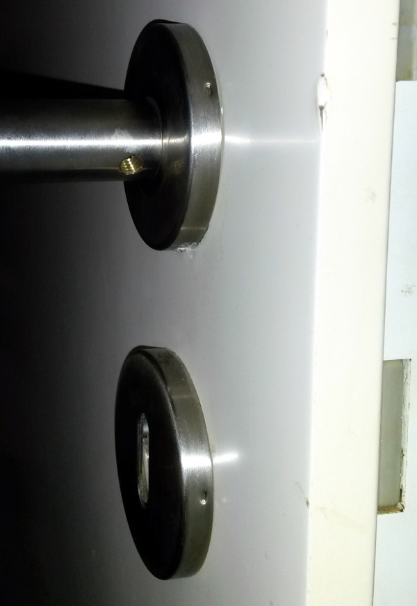

Dirk J. schrieb:> Hast Du schon mal versucht, die Abdeckblende zu entfernen?
ja, aber mit bloßen Fingern geht es nicht ab und mit dem Schlitz, den
man auf Bild 2 ganz gut sehen kann konnte ich auch nix anfangen, ohne
irgendwie hebeln zu müssen, was zweifellos Spuren hinterlassen würde.
Befestigt ist es scheinbar mit den Dellen, die man auf Bild 2 und 3 ganz
gut sehen kann.

Diese Blenden sind aufgeclipst. Da nimmt man einen passenden
Schraubendreher und ein Holz-oder Kunststoffplättchen ( mindestens
4 mm dick ) um die Tür nicht zu beschädigen.
Ein kurzer Druck ( Hebelwirkung ) und das Teil ist ab.
Die sitzen manchmal recht fest, da ist es wichtig den Druck
auf das Türblatt gut zu verteilen, damit keine Murksspuren
entstehen.
Grüße Bernd

Vlad Tepesch schrieb:> Und wenn die Blende ab ist
wirst du darunter Befestigungsschrauben finden. Dann hast du Türklinke
einschließlich Führung in der Hand und schaust aufs Schloß.
Vlad Tepesch schrieb:> finds nur komisch, dass die Klinke separat befestigt zu sein scheint.> Früher war die Klinke ja zweiteilig einfach nur durch das Schloss> geschoben und auf der anderen Seite mit ner Schraube festgeklemmtVlad Tepesch schrieb:> Der Betätigungswiderstand ist sehr viel geringer, als der der> funktionierenden Seite, allerdings federt die Klinke auch zurück.
Ja, wenn du eine Schildgarnitur hast... wenn du allerdings eine
Rosettengarnitur hast (dazu noch mit Hochhaltefeder, darum kommt der
'defekte' Drücker ebenfalls zurück) ist der Drücker oft fest mit der
Grundplatte der Rosette verbunden.
Unter der Blende hast du dann wie gesagt Befestigungsschrauben.
(siehe z.B. hier:
http://fassadentechnik24.de/images/product_images/info_images/226_1.jpg)
Die Madenschraube dient nur zur Klemmung des Vierkantstifts. Wenn du die
Madenschraube bis zum reinfallen reindrehen konntest wird - wie oben
schon vermutet - der Vierkant aus dem einen Drücker rausgerutscht sein.
Der Stift wird vermutlich deutlich zu kurz sein, das sollte nämlich
eigentlich nicht passieren können.
Zum Thema lösen der Blende:
Normal sollte die Blende auf einer Seite eine Kerbe. Am
Zerstörungsfreisten geht's mit einem halbwegs passenden Werkzeug
(http://shop.zweygart.de/hewi-rosetten-abdeckkappen-heber-35641.html).
Geht aber natürlich auch mit jedem Schraubzieher und etwas zum
unterlegen.

@all
Danke für die Hilfe.
Mit etwas mehr Kraft und mehrmaligem Ansetzen nahe der Klemmstellen hab
ichs abbekommen, ohne irgendwo Kratzer zu machen.

Joachim B. schrieb:> warum ging die Klinke nicht auf,
Weil der der Vierkant so weit verrutscht war, dass er nur noch in der
Außenklinke saß.
> warum konnte man die Klinke nicht> abziehen wenn der 4-kant doch nicht richtig saß und die Klinke nicht mit> der Madenschraube am 4-kant befestigt war ?Beitrag "Re: Problem mit neumodischer Türklinke"
hat es doch ganz gut erklärt.
Weil es keine Schildgarnitur, sondern eine Rosette ist, und die Klinken
direkt an der Tür befestigt sind und der Vierkant zwischen ihnen nur mit
MAdenschrauben gegen Verrutschen gesichert war.
Die eine Klinke hatte gar keine Madenschraube und die andere hat sich
gelockert, so, dass der Vierkannt verutscht ist.
Nach dem Entfernen der Blende lagen die Schrauben offen, die die beiden
Rosetten durch die Tür verbunden haben. Waren die gelöst, konnte man die
Klinken abnehmen, den Vierkant wieder zentrieren, die Klinken wieder
anbauen und den Vierkannt gegen verrutschen wieder mit der Madenschraube
fixieren. Dann die Blenden wieder draufwürgen und alles war, wiees sein
sollte.
