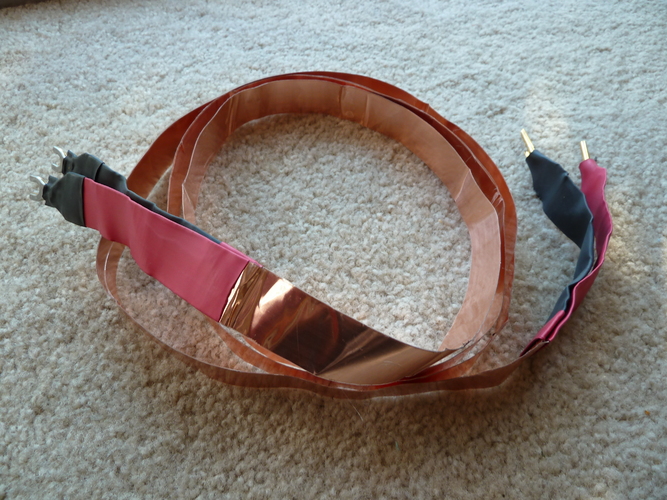

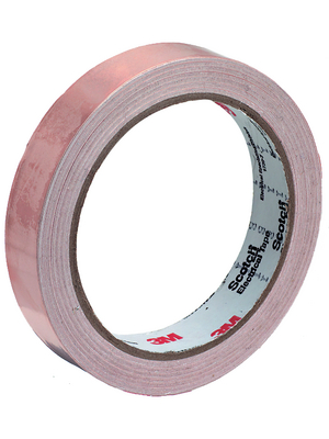

Kupferband, bzw. Kupferklebeband für hohe Ströme (ca. 20A)
Gast #3833386
kann ich typisches Kupferband ca. 0.066mm dick (12mm oder mehr breit)
wie das hier (siehe Anhang)
auch fürs leiten von hohen Strömen bis 20A oder mehr verwenden ?
In den Datasheets steht immer was von guter Leitfähigkeit und zur
Abschirmung geeignet.
Ich möchte es aber als Ersatz von dicken Silikonkabel verwenden...also
für hohe Leistungen und nicht zur Abschirmung,
Geht das ?!
Danke
Das sind nichtmal 1mm². Ich schätze, dass das Band wegen der großen
Oberfläche nur moderat warm wird. Aber der Innenwiderstand könnte in
deiner Anwendung stören.
Laut gängigen Belastungstabellen schafft das Kupferband 15A.
Für 20A braucht man den doppelten Querschnitt.
0.213 Ohm pro Meter ?
Ist da nicht ein Kommafehler ? Bei der Leiterbahnbreite von 10mm und
0.07mm Kupfer (was ungefähr meinem Band entspricht) steht 0.254mOhm / cm
× 100 = 25.4mOhm/m,
d.h 0.0254 Ohm pro Meter .... also wohl eher 0.0213 Ohm/m ?
