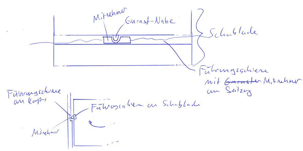

Mit dem Clipsystem hatte ich mir so etwas ähnliches wie bei einem
Kugelschreiber vorgestellt, nur eben aus Metall selber gebogen und am
Schubkasten befestigt. Der Mitnehmer ist fest am Seil befestigt und
bewegt sich mit dem Seil mit. Wenn jetzt der Mitnehmer eingeclipst ist
bewegt sich auch der Schubkasten mit dem Seil.

So wie ich das mit dem Mitnehmer verstehe, kann er, wenn er grade am
richtigen Platz ist, die Schublade mitnehmen oder auch nicht (wenn z.B.
manuell betätigt). Die Idee finde ich gut, wirft jedoch weitere Fragen
auf (mal funktioniert es, mal nicht...).

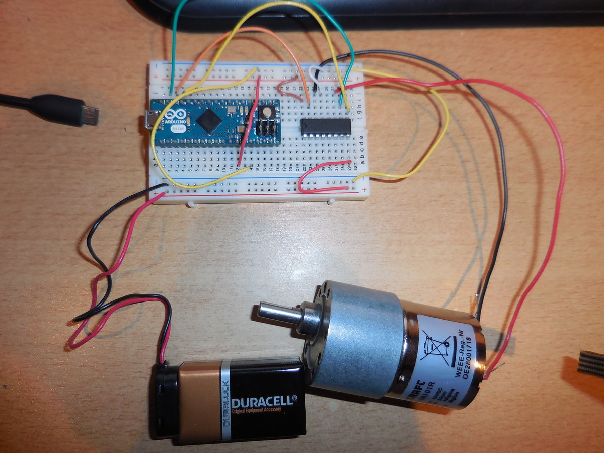

von Raoul M. (defcon)

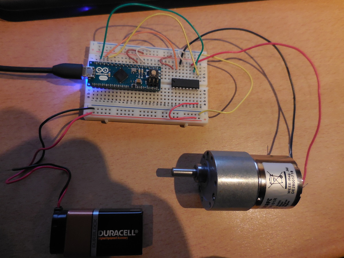

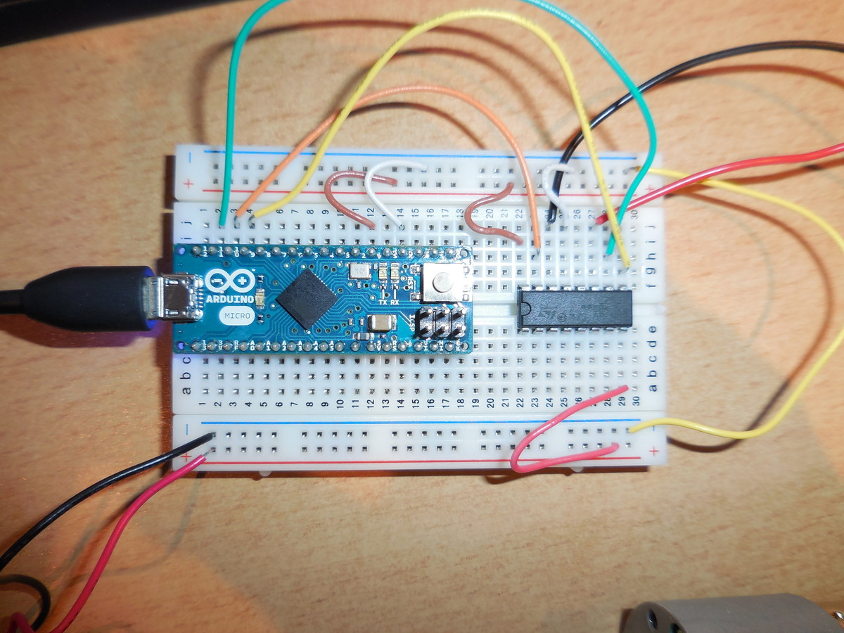

Hallo zusammen
Heute wollte ich den L293D zusammen mit einem Getriebemotor
ausprobieren. Leider habe ich die 9V-Batterie zuerst an Enable1 (Pin1)
statt an VS (Pin8) angeschlossen. Wenn ich jetzt die Inputs ansteuere,
bootet der Arduino laufend, bis ich die Input-Kabel wieder entferne. Hab
ich den L293D mit dem falschen Anschluss vernichtet?
Hier meine Vorlage:
http://www.arduino-tutorial.de/2010/06/motorsteuerung-mit-einem-h-bridge-ic/
Viele Grüsse
Raoul
von Peter X. (peter_x)
Und wo war dein (-)Pin der 9V Batterie zu der Zeit?
Verbunden gemäss Vorlage (s. oben)
Raoul, dann nimm dir jetzt mal das Datenplatt des L293D zur hand und
prüfe, welche Pegel in Respekt zu dessen Ground erlaubt sind.
Versuch' das mal mit der Angabe Vil(Voltage InputLow) :-)
Mach dir klar, was passiert, wenn du den GND wegläßt und nur einen Pin
(Vin low) mit VCC anschließt.
Wenn der GND-Anschuß fehlt, verschiebt sich alles.
Deinen tatsächlichen Aufbau kenne ich allerdings nicht.
Ich habe den Enable-Pin (1) fälschlicherweise angeschlossen. Warum
Input?
GND hatte ich angeschlossen (gleicher GND Batterie und Arduino).
Weiter oben habe ich einen Link zum Aufbau gepostet, allerdings nur den
1. Motor angeschlossen, also ohne die unteren 3 Verbindungen zum
Arduino.
Bei Enable Low Voltage (Ven L) (pin 1) heisst es: min 0.3 / max. 1.5 V.
Wenn du zudem auch Vcc angeschlossen hast, dann ist dein LxxxD
vermutlich nicht kaput. Dann müßte ein anderer Fehler vorliegen.
Kannst du ein Bild von deinem Aufbau machen?
Jup, siehe Anhang
Ich habe die Verkabelung inzwischen vollständig entfernt und neu
gesetzt. Immerhin rebootet der Arduino nicht mehr ständig, aber es tut
sich auch nichts.
Hier der Code dazu:
int motor1_A=11;
int motor1_B=10;
int motor1_Speed=9;
void setup(){
  pinMode(motor1_A,OUTPUT);
  pinMode(motor1_B,OUTPUT);
void loop(){
  for (int i=0; i>256; i+=5){
    digitalWrite(motor1_A,HIGH); // A = HIGH and B = LOW means the motor will turn right
    digitalWrite(motor1_B,LOW);
    analogWrite(motor1_Speed,i); // speed counts from 0 to 255
    delay(20);
  for (int i=255; i>0; i-=5){
    analogWrite(motor1_Speed,i); // speed counts from 255 to 0
    delay(20);

Also ich bin ja wirklich blöd oder es ist einfach schon zu spät...
Natürlich gehören 5+ und GND auf DIE ANDERE SEITE des Arduino...
Und es funktioniert!!! Der Motor dreht sich wie gewünscht!
Warum es vorher nicht geklappt hat, weiss ich nicht. Aber die
Neuverkabelung hat geholfen.
Danke Peter, für Deine unermüdliche Unterstützung! Ich habe jetzt
gelernt, wie man Datenblätter liest (zumindest mich mal damit
auseinandergesetzt ;-) )
Hier im Bild noch der korrekte Aufbau, der vorerst mal mit einem Motor
funktioniert.
Die Kabelfarben sind willkürlich, hätte doch das grosse
Steckverbindungs-Set kaufen sollen :-)
Griessli, Raoul

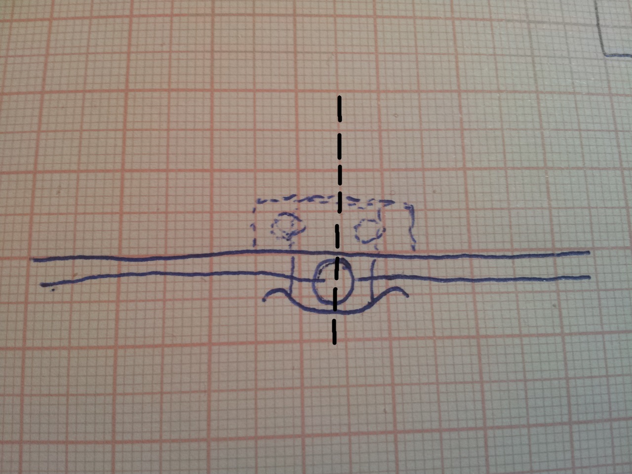

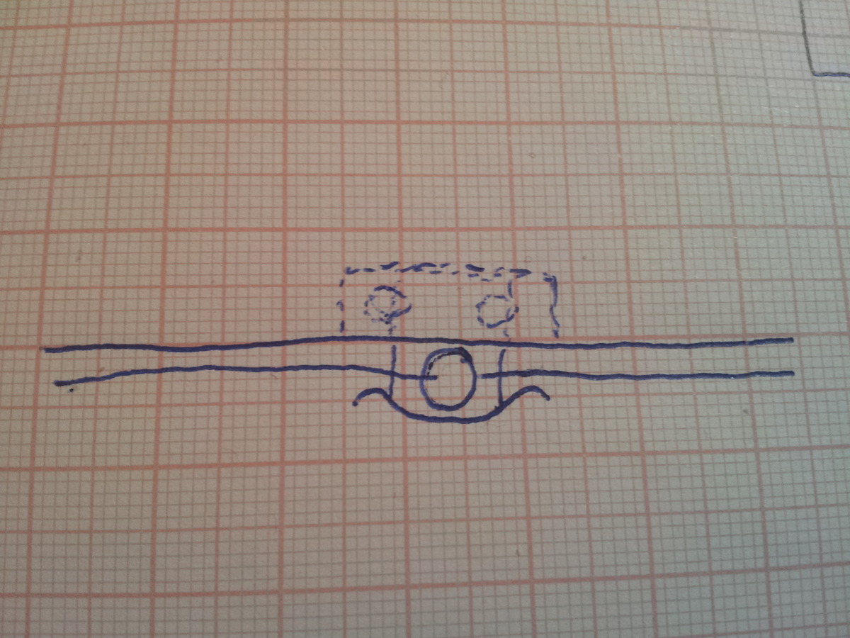

von Christopher J. (christopher_j23)
So, hab dir mal kurz skizziert wie ich das meine. Auf dem ersten Bild
ist die Unterkante des Seitenteils des Schubkastens und der im Blech
"eingeclipste" Mitnehmer zu sehen, der wiederum am Seil befestigt ist.

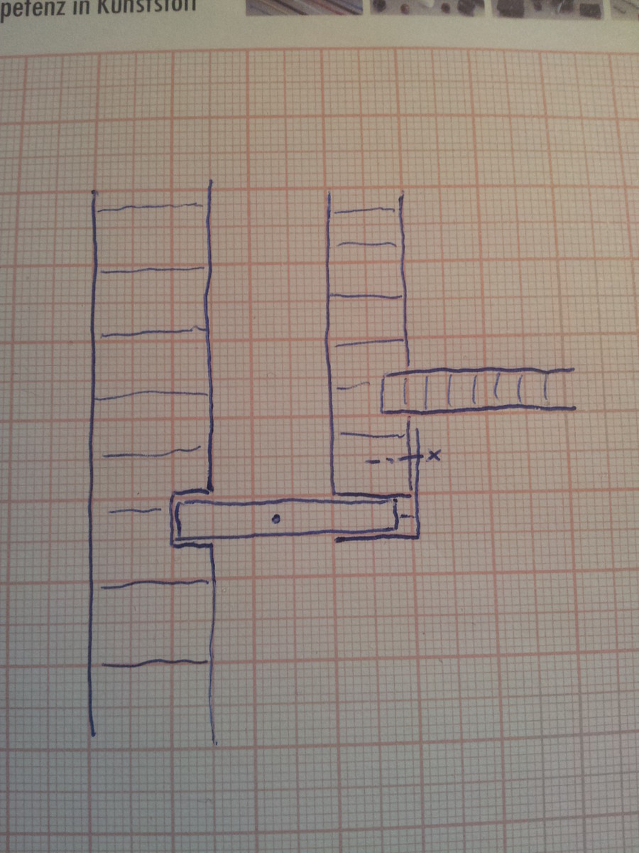

Auf dem zweiten Bild ist ein Vertikalschnitt von der Korpusseite und
einem Teil des Schubkastens. In die Korpusseite würde ich noch eine Nut
als Führung machen, damit der Mitnehmer sich nicht verdrehen kann.

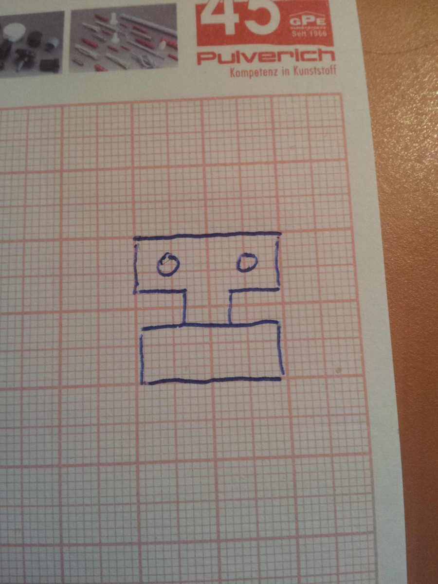

Das dritte Bild ist quasi die Abwicklung vom Blech.
Wow, Chapeau und vielen Dank für den Aufwand...
Ich spiegle mal deine Angaben beispielhaft in einfachen Worten, um zu
verifizieren, ob ich alles richtig verstanden habe:
> Auf dem ersten Bild ist die Unterkante des Seitenteils des Schubkastens und der
im Blech "eingeclipste" Mitnehmer zu sehen, der wiederum am Seil befestigt ist.
Ich liege 'unter dem Korpus' und sehe nach oben. Ich sehe die linke
Schubladenkante von unten. An dieser Kante ist ein Blech angebracht,
welches 2 'Höcker' hat.
Zudem sehe ich ein zweites Blech, das 2 Löcher hat (der Mitnehmer),
passend zu den 2 Höckern des Schubladenblechs, und darin eingerastet
ist. Das zweite Blech kann per Seilzug nach links oder rechts (resp.
nach vorne oder hinten aus Sicht der Schublade) gezogen werden.
> Auf dem zweiten Bild ist ein Vertikalschnitt von der Korpusseite und einem Teil
des Schubkastens. In die Korpusseite würde ich noch eine Nut als Führung machen,
Jetzt sitze ich 'vor dem Korpus' und sehe 'in die Mitte des Korpus'. Ich
sehe den linken Teil der Schublade und ganz links die Seitenwand des
Korpus. Dazwischen befindet sich ein Blech, das 2 Löcher hat (der
Mitnehmer). Der Mitnehmer wird durch 2 Führungsschienen geleitet (Korpus
+ Schublade).
Gemäss der Zeichnung ist der Mitnehmer höher als ich mir ein Blech
vorgestellt habe.
'Abwicklung' vom Blech verstehe ich nicht. Aber so könnte das Blech
aussehen, das an der Schubladen-Unterkante montiert ist. Richtig?
Hoffentlich habe ich alles richtig interpretiert.
Dadurch könnte man ein Ein-/Auskoppeln der Schublade durch manuelle
Krafteinwirkung erzwingen, was meiner Vorgabe entspräche, dass die
Schublade auch manuell bewegt werden können soll. Die Schublade hängt
durch die manuelle Krafteinwirkung einfach aus. Wird danach die
Automatik betätigt, hängt der Mitnehmer am Start- oder Endpunkt durch
die Krafteinwirkung wieder ein. Ich könnte mir federgelagerte Kugeln
vorstellen, die diese Aufgabe übernehmen (aber das wird nun wieder
abenteuerlich :-) )
Pro: Entkoppeltes Verfahren (automatik/manuell), simple Technik
Contra: Zusätzliche Schiene im Korpus (zumindest Fräsung), braucht
ziemliche Präzision
Gefällt mir, Danke Christopher
> Korpus.
Genau so war das gemeint. Das erste Bild soll aber nur die Draufsicht
auf den Schubkasten sein. Ich habe mal zum besseren Verständnis die
Schnittebene eingezeichnet aus der dann der Vertikalschnitt entsteht.
> vorgestellt habe.
Der Mitnehmer ist rund und "irgendwie" am Seil befestigt. Da müsstest du
dir noch was überlegen. Für den Mitnehmer selber könnte man einen langen
Bodenträger nehmen, z.B.
http://www.lignoshop.de/bodentraeger-vernickelt-45mm-39352816.html?force_sid=3fd3a0d2018739936da384d5e4530135&;
> + Schublade).
Gemeint war eigentlich nur die Führung im Korpus. Das was am Schubkasten
als Winkel erkennbar ist, soll das (geschnittene) Blech sein.
Mit Abwicklung ist gemeint, das dein Blech von der Form so aussieht
bevor du es biegst. An der durchgezogenen Linie biegst du das dann 90°,
so dass ein "L" entsteht und biegst die beiden Enden noch ein bisschen,
so dass eine Form, so ähnlich wie auf dem ersten Bild entsteht.
> ziemliche Präzision
Präzision wirst du beim Möbelbau immer brauchen ;) Naja die Nut kann man
mit einer Oberfräse oder einer Lamellofräse (Flachdübelfräse) machen.
Mit einer Kreissäge geht das prinzipiell auch aber erfordert schon einen
sicheren Umgang mit der Maschine.
Die Lamellofräse wurde meines Wissens sogar von einem Schweizer
Schreinerlehrling erfunden, weil er nach einer Möglichkeit gesucht hatte
auf der Baustelle "mal eben schnell" eine Nut fräsen zu können. Für den
Möbelbau sind die Dinger nicht mehr wegzudenken.

Hmm, dachte, das wäre ein 4-eckiges Kästchen in Führungsschienen,
welches mit den 2 Löchern in die 2 Höcker passt - offenbar hab ich das
noch nicht richtig verstanden.
Ja, ok. Abgewinkelt hab ich natürlich mehr Platz. Der eine Part ist an
der Innen- oder Aussenkante der Schublade montiert, der abgewinkelte
Part an der Unterseite, welchen der Mitnehmer 'mitnimmt', also der mit
den Höckern.
Verstanden, s. oben
So hab das verstanden...
(oben von der Seite, unten von vorne)
Ist das in etwa deine Idee?
Griessli, Raoul
So kannst du das natürlich auch machen. Musst aber bedenken das da noch
die beiden Auszüge zwischen Schubkasten und Korpus sitzen.
Du könntest auch ein T-förmiges Teil als Mitnehmer verwenden, also ein
auf der Seite liegendes T und die Nut weglassen. Geführt wird es ja
prinzipiell über das Seil und so würde es dann über die obere Seite vom
T am Korpus abgestützt. Es ging ja eigentlich nur darum das sich da
nichts verdreht. Ein paar Filzgleiter zwischen Mitnehmer und Korpusseite
würden dann dafür sorgen das es schön geschmeidig läuft.
Allgemein weiß ich natürlich nicht ob mein Vorschlag funktioniert und
das mit dem Blech ist ganz sicher nicht so einfach. Sitzt es zu fest
bekommt man es von Hand kaum gelöst bzw. eingeclipst und sitzt es zu
locker würde es sich im Motorbetrieb von alleine aushängen.
Ich habe aber auch keine wirkliche Idee wie man das mit dem manuellen
Betrieb z.B. bei einem Zahnstangenantrieb lösen sollte. Da müsste man
das Zahnrad bzw. mit dem Zahnrad den Motor anheben und absenken können
und das ja dann auch im geschlossenen Zustand, also von außen. Da habe
ich keine Idee.
Egal wie du es machst ist auf jeden Fall eine gute Zeichnung nachher,
wenn es ganz konkret wird, das A und O.
Ja klar, ist im Schema ausgelassen.
So wie ich deinen Beitrag missverstanden habe könnte es aber gehen :-)
Eben: ziemliche Präzision gefragt... mal sehen, ob ich das hinbekomme.
> ich keine Idee.
Könnte auch funktionieren, bin wie du gespannt auf die Ideen anderer
Forenmitglieder.
Ich werde noch weitere Ideen sammeln und danke dir für deine kreative
Lösung, die für mich immer verständlicher und plausibler wird.
Das Resultat - sofern es denn funktioniert, werde ich euch natürlich
nicht vorenthalten und auf YouTube posten... aber bis dahin ist noch ein
langer Weg...
Viele Grüsse
Raoul

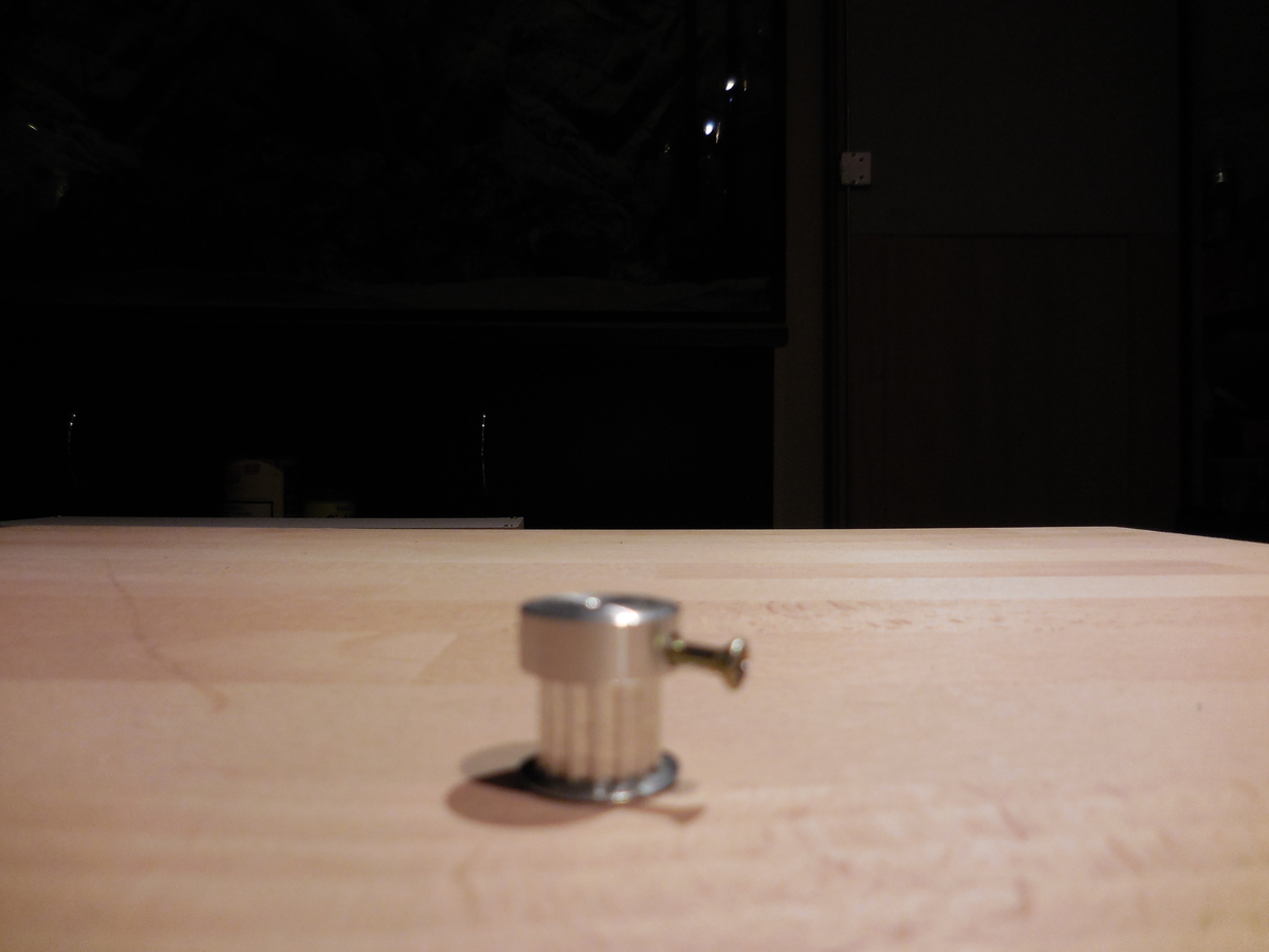

Hallo zusammen
Nun steh ich wieder mal an. Zuerst hatte ich einen Motor mit 6mm-Welle
organisiert und passende Zahnriemenscheiben. Da ich mit dem Motor nicht
zufrieden war (weil selbstsperrend), hab mir einen mit 3.17mm-Welle
gekauft. Diesen mag ich nun. Leider finde ich keine passende
Zahnriemenscheibe mit Madenschraube auf Conrad (von Modelcraft). Es gibt
wohl eine mit dem richtigen Durchmesser, aber ohne Madenschraube.
Ich hab nach einer Kupplung von 3.2 auf 6mm gesucht, vermutlich fehlt
mir aber der korrekte Fachbegriff für die Suche. Ich hab auch nach
Zahnriemenscheibe mit Madenschraube gesucht, aber auch nichts passendes
gefunden.
Mal ganz blöd gefragt:
a) wie mache ich aus einer Motorwelle 3.17mm eine 6mm-Welle?
b) oder wie bohre ich als Laie ein Gewinde für eine Madenschraube?
c) oder wo finde ich eine Zahnriemenscheibe mit 3.2mm (d) mit
Madenschraube?
d) oder wie befestige ich die Scheibe an der Welle ohne Madenschraube?
e) oder wo finde ich notfalls einen nicht-selbstsperrenden 12V-Motor mit
6mm-Welle?
f) oder wasauchimmernochmöglichwäre...
Vielen Dank für die Unterstützung
Raoul
Problem gelöst ;-) Rustikal, aber funktioniert...

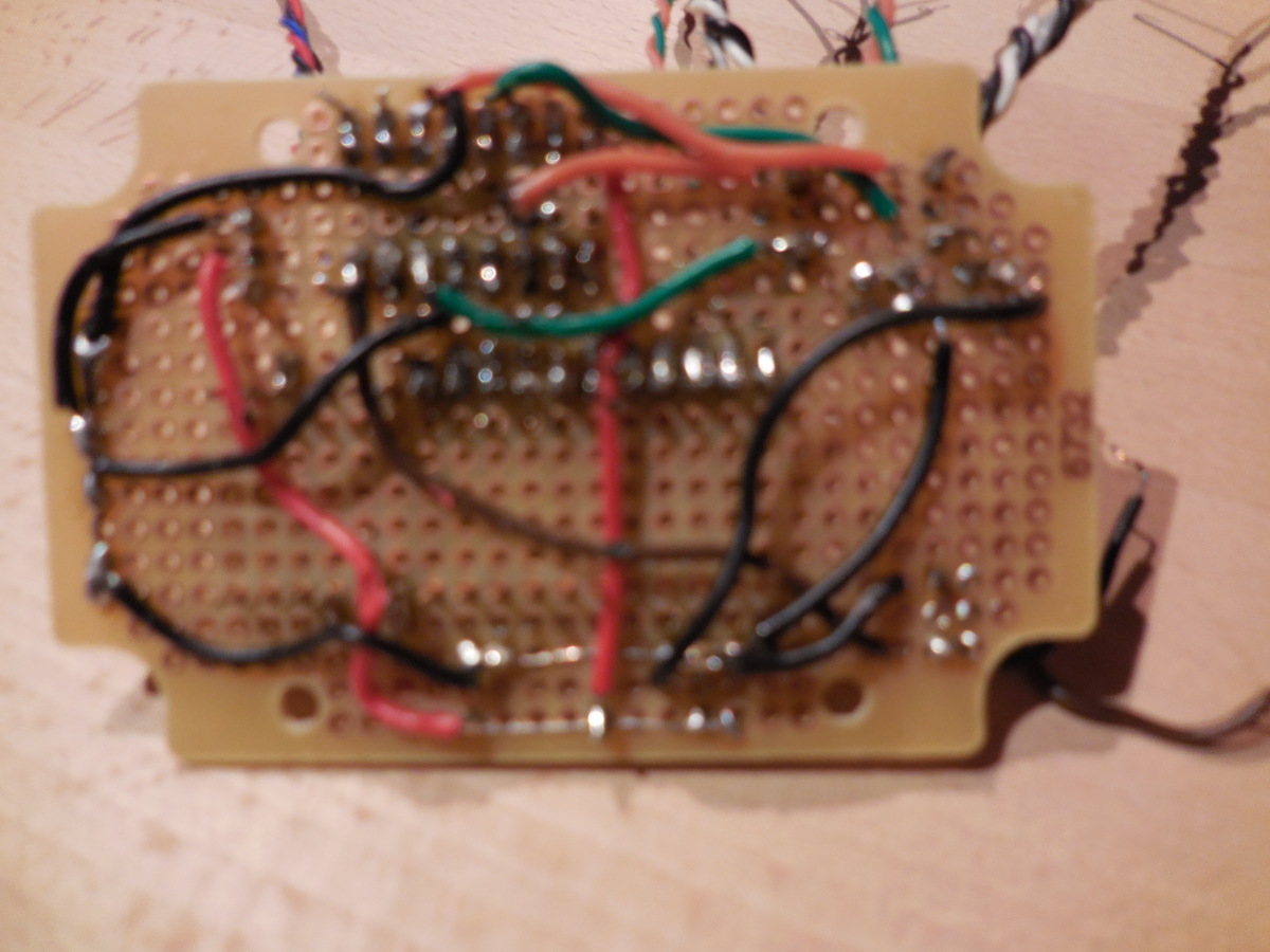

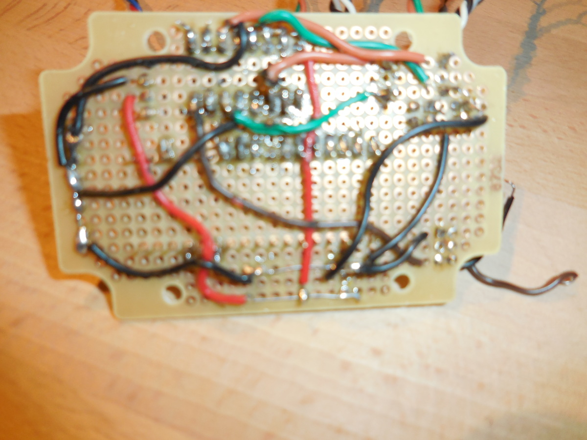

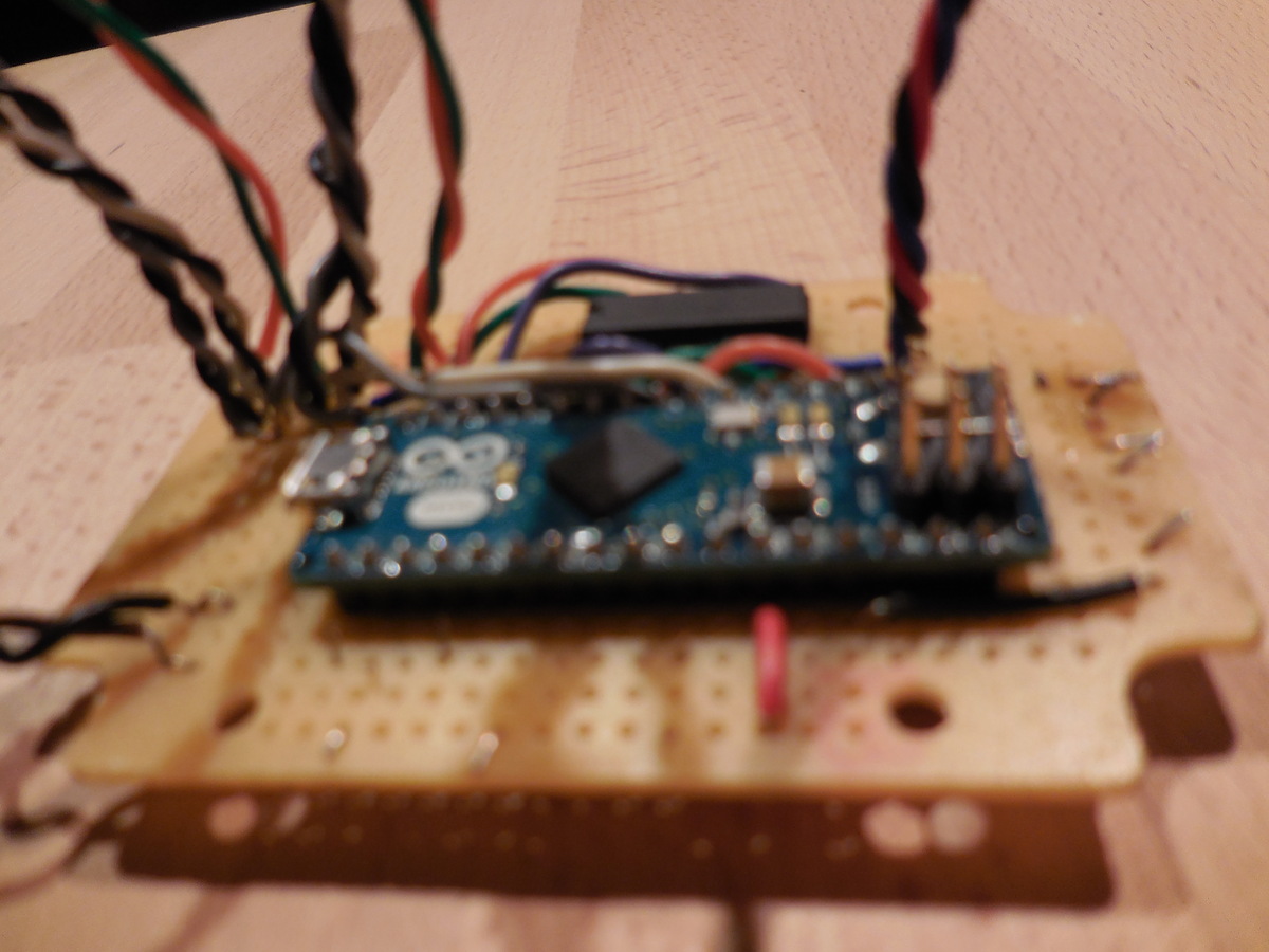

Für Eure professionelle Unterstützung und die unendliche Geduld mit mir,
danke ich Euch. Daher poste ich mal das bisherige Resultat, einen
verdrahteten Arduino, der das tut, was er soll - yippie!
Eigenlob stinkt, aber ich bin doch ein bisschen stolz auf mein Werk. Was
sagen die Profis dazu? Bitte seid lieb, ist meine allererste Platine :-)
- und ja, ich weiss, dass einige Drähte verbrannt sind, musste hier und
da korrigieren :-~
Das ganze funktioniert nun sogar (nach ein paar Rückschlägen) und kommt
in ein zur Platine passendes Kästchen.
Im angehängten Zip-File findet Ihr den bisherigen Code (funktioniert im
best case, aber noch nicht voll ausgetestet). Die IRremote-Library ist
extern, hab ich nicht angehängt, findet man aber unter
http://github.com/shirriff/Arduino-IRremote
Hat jemand Lust auf ein Code-Review? Als C#-Programmierer habe ich
sicher nicht alle C++ -Elemente ausgenutzt. Siehe angehängtes Zip-File.
Liebe Grüsse
Raoul
von ALex (Gast)
das mit dem löten üben wir aber nochmals!
Oui chef
Die erste Version sah besser aus, hatte aber am 2ten Motor einen Wackel.
Weil ich die böse Stelle nicht gefunden habe, musste ich an einigen
Stellen nochmals nachlöten. Man sieht das am Chaos in der Mitte. Die
äusseren Lötstellen sind mir besser gelungen (finde ich zumindest).
Aber ich bin dennoch zufrieden, weil (abgesehen vom Wackler) sofort
alles bestens funktioniert hat.
By the way: dass ich die zusammengehörigen Kabel verdrillt habe, macht
doch nichts aus, oder?
Griessli, Raoul

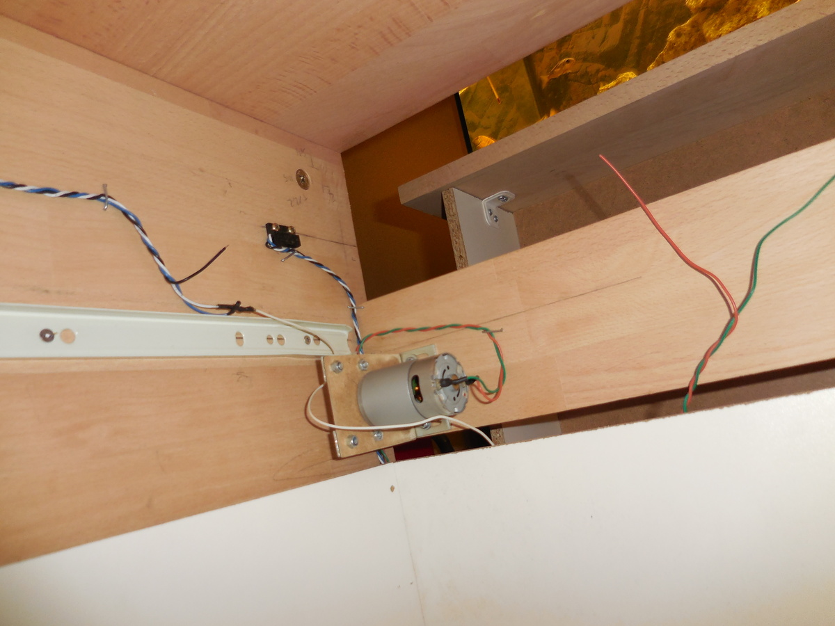

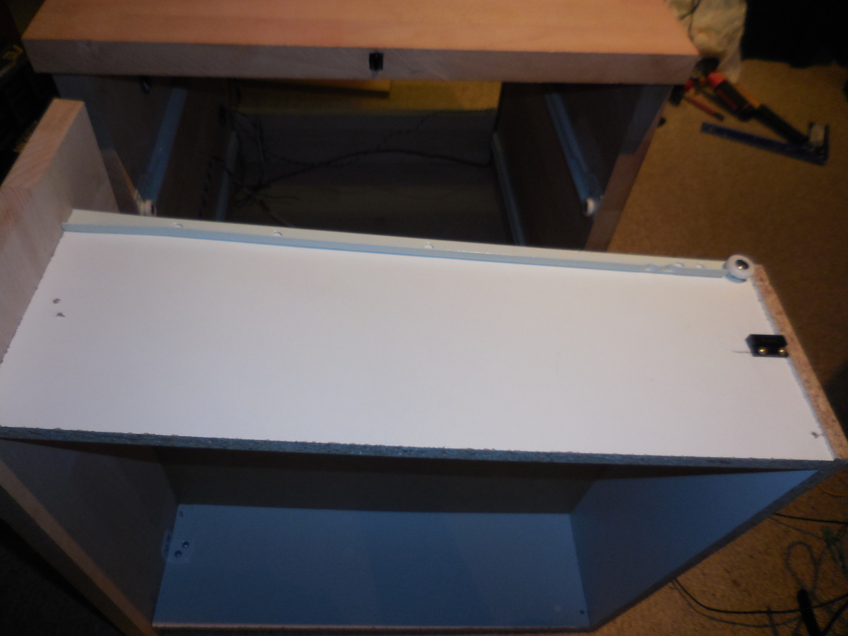

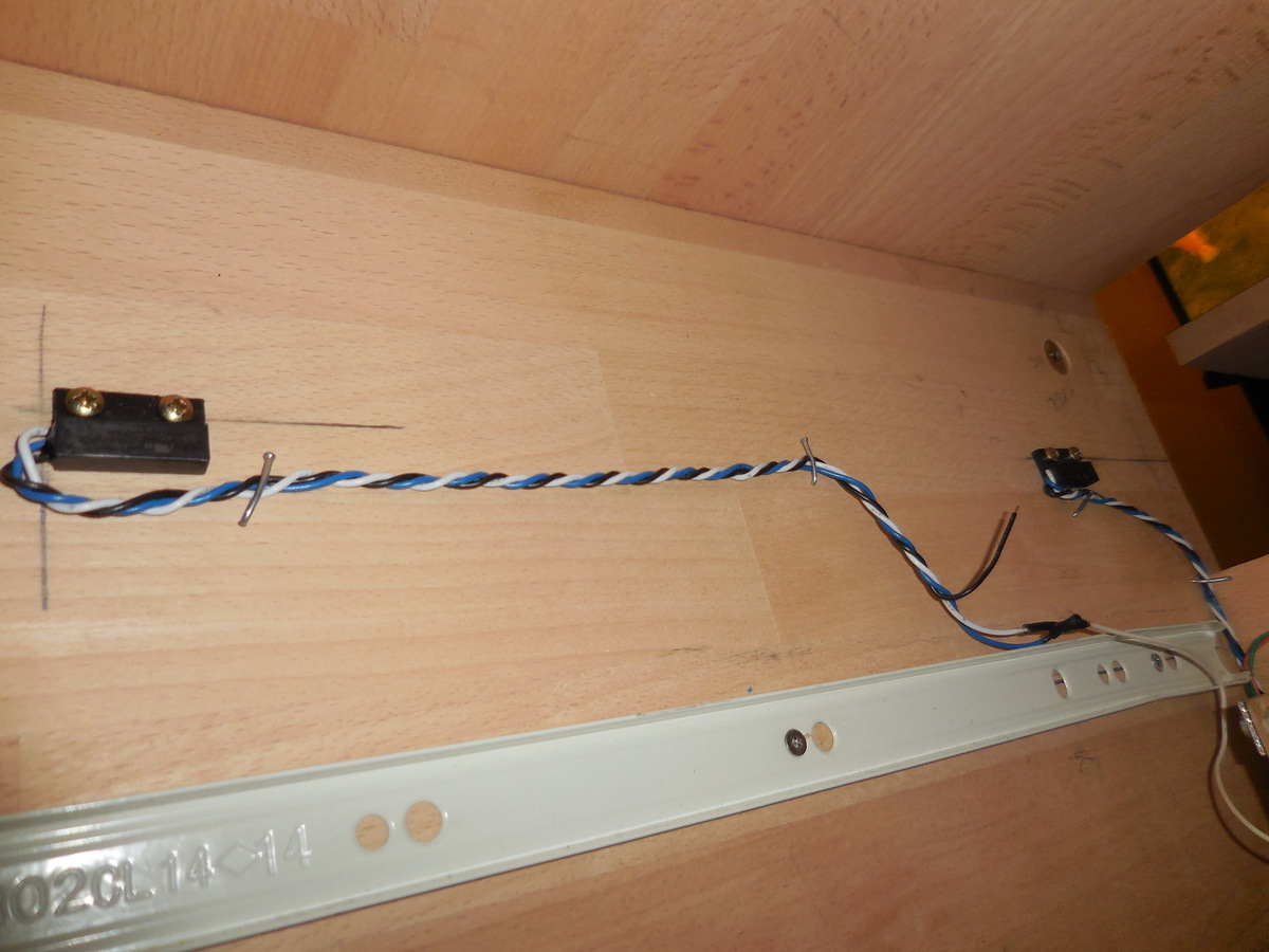

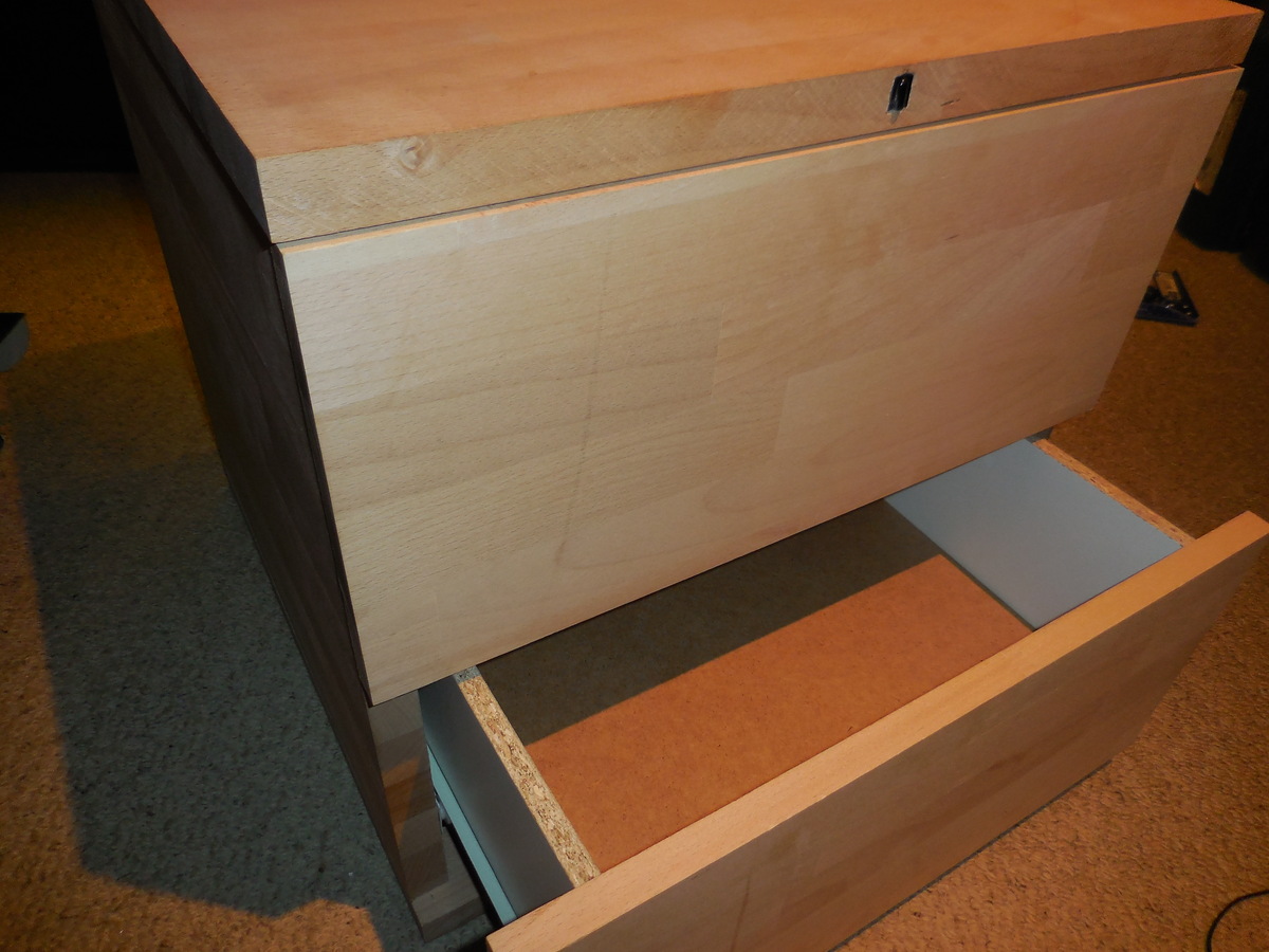

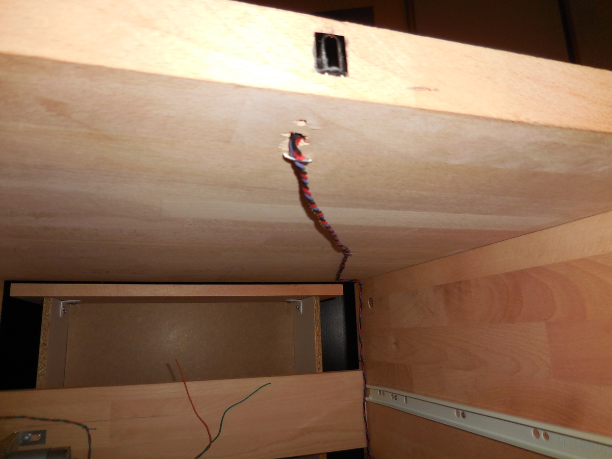

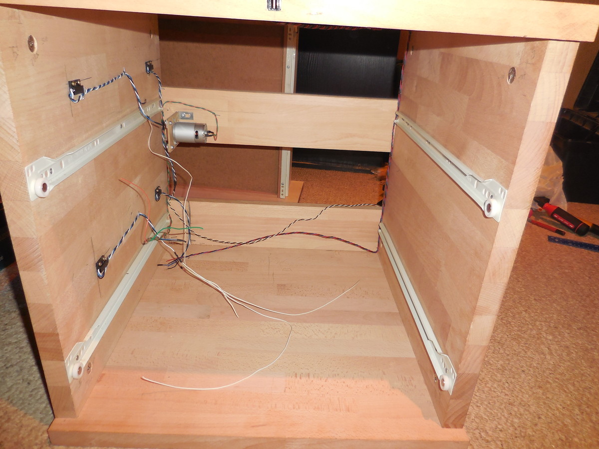

Hi zämme
Hier sind noch ein paar Bilder des Schubladenkorpus. Ich habe gelernt,
dass man perfekt messen und anzeichnen kann - wenn man dann schräg
bohrt, passts halt trotzdem nicht :-)
Dennoch bin ich stolz auf mein selbstgebautes Möbel. Bis auf ein paar
Millimeter stimmts nun doch ziemlich gut.
Die Aussparung für den IR-Empfänger (Front, oben) hat mich ziemlich
herausgefordert. Zuerst habe ich ein grosses Loch in der Mitte gebohrt,
dann mit einem feinen Bohrer die Ecken gebohrt. Den Rest der Aussparung
hab ich mit unterschiedlichen Bohrspitzen 'rausgeputzt' und die Kanten
mit einem Laubsägeblatt begradigt.
Die Reed-Sensoren muss ich nochmals umhängen, hab den Abstand zwischen
Schubladenoberkante und Dach vergessen. Ich könnte auch nur den Magneten
an der Schublade ändern, jedoch möche ich die Sensoren 'drehen', damit
das Kabel nach hinten wegführt. Ist Geschmackssache.
Übrigens: hat jemand eine Ahnung, wofür das dritte (blaue) Kabel gedacht
ist? Hab's in meiner Verkabelung weggelassen, funktioniert auch so. Im
Bild sieht's so aus, als wäre es verbunden, ist es aber nicht. Mir fehlt
nur schwarzer Draht, ist bestellt :-)
Den Motor hab ich auf eine Sperrholzplatte montiert und mit einem Winkel
an der Rückfront befestigt. Mit einer viel zu grossen Schraube montiere
ich die Zahnriemenscheibe an die Welle (s. Post weiter oben). Die
weiteren Zahnriehmenscheiben sind bestellt.
Griessli, Raoul
von Klaus R. (klaus2)
Umschalter evtl? Video!
Klaus.
Das sieht doch schon mal gar nicht schlecht aus. Auf die Seitenteile vom
Schubkasten könntest du noch eine Bügelkante drauf machen, damit man die
Spanplatte nicht mehr sieht.
Ich meine damit sowas in der Art:
http://www.ebay.de/itm/Kantenumleimer-Nussbaum-mittel-5m-x-20mm-Kantoflex-Bugelkante-Neu-/171667405796?pt=Holz_Holzwerkstoffe&hash=item27f82cbbe4
Gibt's in jedem Baumarkt in allen erdenklichen Formen und Farben.
Was den schwarzen Leiter angeht vermute ich, dass er entweder überhaupt
nicht verbunden ist, oder aber mit einem der anderen beiden verbunden
ist, so dass man das dann direkt als pull-up oder pull-down beschalten
kann. Z.B. so:
http://movableparts.org/wp-content/uploads/2013/02/Reed_Switch_Circuit_schem.png
Wenn es aber so funktioniert würde ich mir da ehrlich gesagt keine
Gedanken drum machen.
Hi Christopher
Ja, hab ich bereits (ist ne Bügelfolie). Kommt zum schluss drauf,
vermutlich sogar ganz um die Schublade.
Der schwarze Leiter ist GND, ist auf dem Foto noch nicht verbunden.
Weiss ist der Switch zum Arduino. Was ich nicht weiss, ist wofür das
blaue Kabel ist und ich mach mir keine Gedanken drum, weil es eben auch
so funktioniert. Bin nur neugierig. Was pull-up oder pull-down bedeutet,
verstehe ich nicht.

Danke für die Erklärung
Und wie kann ich die in Bezug auf mein blaues Reed-Switch-Kabel
anwenden?
