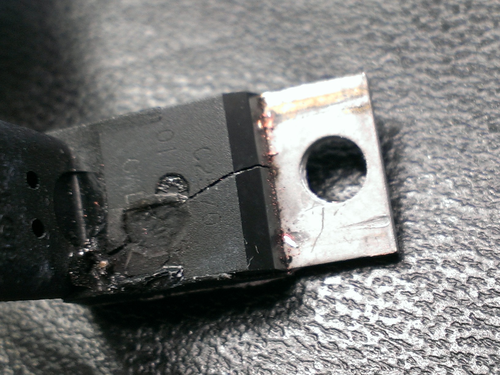

mein geliebter Festool Akkuschrauber hat den Geist aufgegeben. Es
handelt sich um einen 14 Jahre alten 9,6V Typen.
Leider kann man auf dem Gehäuse nichts mehr erkennen.
Jemand einen Tipp was das für ein Typ ist?
Danke  schonmal.
von G. H. (schufti)
Hmmm,
erstmal stellt sich die Frage, ist da noch 'ne Print mit Elektronik
davor?
Wenn ja, her mit Bild
zweitens sieht man auf dem 2. Bild eindeutig Reste einer Bezeichnung die
etwa C2576 oä lauten könnte. Dann wäre das schon ein ziemlich
eindeutiger Hinweis ...
von Michael M. (lumpus)
G. H. schrieb:
> Hmmm,
> davor?
C2570
01 .... 6
G D ... ?
Danke.

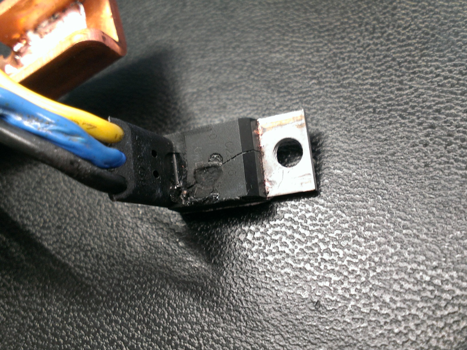

von MaWin (Gast)
Es ist jedenfalls nur der MOSFET der Elektronik. Es tut jeder mit 55V
und mindestens 45A.
Gern genommen wird IRF3205, es geht auch IRFZ34.

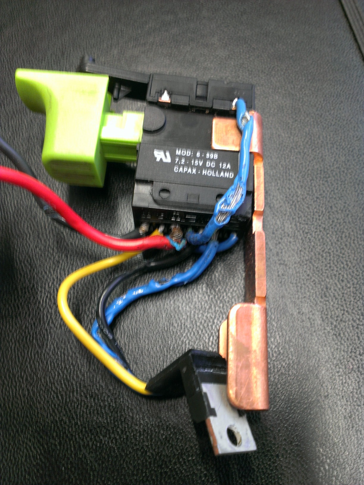

von Udo S. (urschmitt)
Da sind ja sogar die Kabel abgeraucht, wie hast du das geschafft?
Ich denke die Schraube war ein bischen zu lang/dick. ;-)
So wie die Kabel abgeraucht sind wurde auch der mechanische Schalter
deutlich überlastet.
Ein IRFZ kostet nicht so viel, kann man also versuchen. Alternative wäre
ggf. ein alter Festool mit defektem Akku von Ebay und aus 2 einen
machen.
> machen.
Der Schalter funktionierte noch. Allerdings nur an/aus.
von MaWin (Gast)
Im Schalter steckt die ganze Restelektronik.
Ob die noch geht ?
> Michael M. schrieb:
>> Ich habe hier einen BUZ11. Kann der auch passen?
> Nein!
> Viel zu hoher Rdson, Zu keiner max. Strom.
Die IFRZ34/44 sind aber auch nicht sicher. Oder doch?
Also eher als der BUZ11?

von Bernd S. (Firma: Anscheinend Corner-Cases ;-)) (bernd_stein)
Michael M. schrieb:
> Wenn es allerdings ein MOSFET für 1€ tut .....
Bin mir zu 100% sicher das es der IRF3205 tut.
Bernd_Stein

von Ulrich H. (lurchi)
Der IRFZ34 sollte reichlich klein sein, den würde ich nicht nehmen. Ein
IRFZ44 oder IRF3205 sollten passen.
Es ist möglich das die Elektronik einen Schaden hat, aber so
wahrscheinlich auch nicht. Was sonst noch kaputt geht sind die
mechanischen Schaltkontakte und die oft viel zu klein ausgelegte
Freilaufdiode - die macht dann aber einen Kurzschluss wenn die Ausfällt.

von G. H. (schufti)
im Prinzip könnte der BUZ11 (50V/30A/40mOhm,UGS=10V) funktionieren, da
in Schaltungen aus ähnlichen Gerätern dieser Generation tw. der BUK454
(60V/40A/38mOhm,UGS=10V) drin war.
Natürlich bieten modernere Typen mehr "Reserve" bei kaum Mehrkosten.
Also mal mit BUZ11 testen, dann weitersehen.
Der CMI Schrauber ist trotz 18 V keine wirklicher Ersatz - der Festo
dürfte kräftiger sein, und handlicher sowieso.
Wenn man mit dem Lötkolben Umgehen kann wäre es wohl einen Test mit nur
dem MOSFET Wert. Die Chancen würde ich auf über 50% schätzen das es
reicht den MOSFET auszutauschen und die Kabelisolierung etwas zu
verbessern.
Ob es die Freilaufdiode noch tut könnte man grob nachmessen: Motor
Abtrennen (so wie auf dem Bild), Schalter halb drücken und dann an den
Motoranschlüssen den Diodetest des DMM machen - das sollte in eine
Richtung weniger als 600 mV geben.

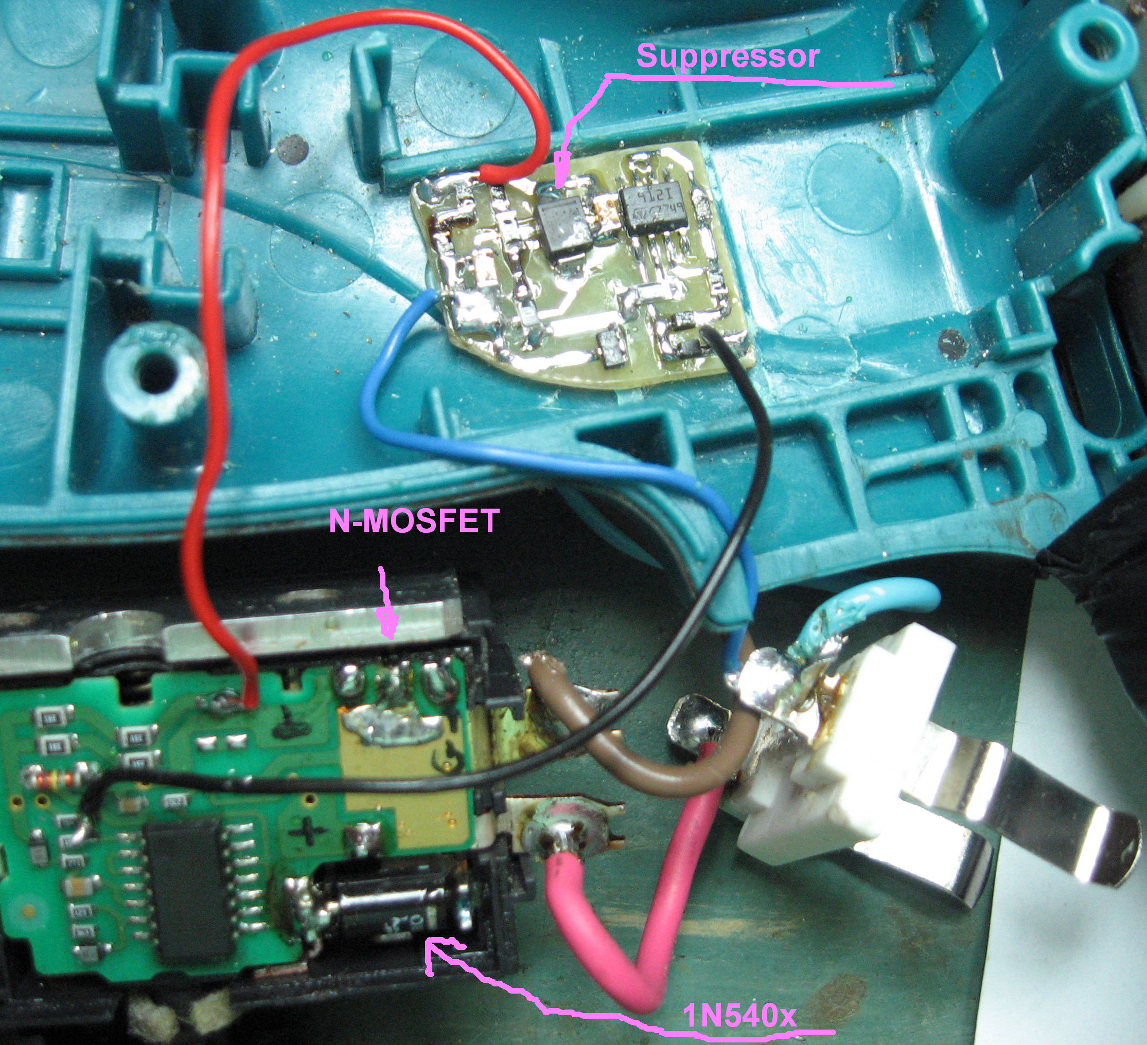

ich habe kürzlich meinen Maktia 6260D ( 9,6V ) DZS abgeschossen, weil
ich einen externen 12V angeschlossen hatte. Das macht eigentlich gar
nichts, da der Schrauber immer nur kurz im Einsatz ist.
Problem war diesmal, das ich die Krokoklemmen verpolt hatte.
Kaputt war danach nur der FET und die Diode ( 1N540x ).
Ich muß allerdings dazu sagen, das ich eine eigene
Unterspannungsschutzschaltung mit im Gerät verbaut habe, da ich den
Schrauber in Zukunft mit 3x LiFePO4 Zellen betreiben will.
Diese Schutzschaltung besitzt eine Supressor-Diode, welche evtl. bei der
Verpolung weiteren Schaden verhindert hat.
Also hol Dir einfach den IRF 3205 und zur Sicherheit noch eine
1N5408. Wenn es besonders billig sein soll den IRFZ 44N.
Da der FET per relativ niederfrequenter PWM angesteuert wird, also immer
voll durchsteuert, würde ich den 3205 nehmen, da er nur 8mOhm im
Gegensatz zum 44N mit seinen 17,5mOhm hat und mit seinen 0,69 Euro nur
0,25 Euro teurer ist.
Beitrag "Akkuschrauber auf LiFePO4 umrüsten"
Beitrag "Re: LiFePo4 in Sub-C Bauform mit mindestens 30A Dauerstrom"
So ich habe den IRF3205 verbaut. Läuft wieder, lässt sich regeln.
Aber!
Der Schalter pfeift ohne Betätigung und der FET wird schnell sehr heiß.
Wenn ich am Schalter wackele hört das Pfeifen zum Teil wieder auf.
Was jetzt?
Scheint so als wäre da ein Wackelkontakt. Normal ist im Ausgeschalteten
Zustand die Takterzeugung auch aus, und ein Mechanischer Schaltkontakt
trennt den Strom. Da scheint es ein Problem mit zu geben. Da muss man
dann ggf. doch den ganzen Schalter ersetzen. Man könnte versuchen den
Schalter noch zu öffnen und ggf. den Wackelkontakt zu finden und
beheben. Besonders gut stehen die Chancen aber nicht, das man den
Schalter heile auseinander auch wieder zusammen bekommt.
Es könnt auch sein, dass die Freilaufdiode im Schalter auch hinüber ist.
Da könnte man eine zusätzliche extern dazu schalten (zwischen die Kabeln
die von Schalter zum RL Schalter gehen). Die 1N540x wäre da ähnlich
schlecht wie die interne - lieber ein Schottkey typ für etwa 10-20 A.
Beim MOSFET könnte man noch versuchen eine Gate Widerstand (z.B. 22 Ohm
direkt am FET) mit einzubauen, um die Gefahr von parasitären
Schwingungen zu reduzieren.
Michael M. schrieb:
> Aber!
> Was jetzt?
Eigentlich muß es ganz aufhören, da die DZS so gebaut sind, das erst
durch Betätigung des Schalters Spannung an die Elektronik gegeben wird.
Hört sich an, als ob das auch der Grund für den gestorbenen FET war.
Vermutlich fließt wieder jede menge Strom durch den FET und seine
Anschlußleitungen.
Ich hatte mich mal näher mit den Innereien solcher DZS in Akkuschrauben
befasst und denke das sich das Gehäuse gut öffnen läßt, da es geklipst
ist und nicht verschweißt, ähnlich wie meiner vom Makita.
Bevor Du also jede menge Taler für einen neuen Akkuschrauber
Drehzahlsteller ausgibst, solltest Du also das Gehäuse öffnen und wenn
Du ein Oszilloskop oder Frequenzzähler hast, ist der Fehler sicher zu
finden, denn diese DZS sind alle ähnlich aufgebaut und bei Deinem alten
Schätzien kann man bestimmt noch ein paar Bauteile tauschen ;-).
Lese Dich hier einmal durch, dann weißt Du ungefähr was auf Dich zu
kommt.
Aber keine angst, denn neu kaufen geht ja immer noch, falls Du irgend
etwas indder Art kaputt kriegen solltest, das man es nicht mehr
reparieren kann.
Beitrag "Akkuschrauber Drehzahlgeber"
Bernd_Stein
