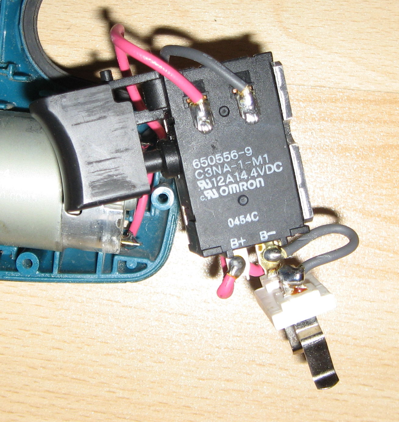

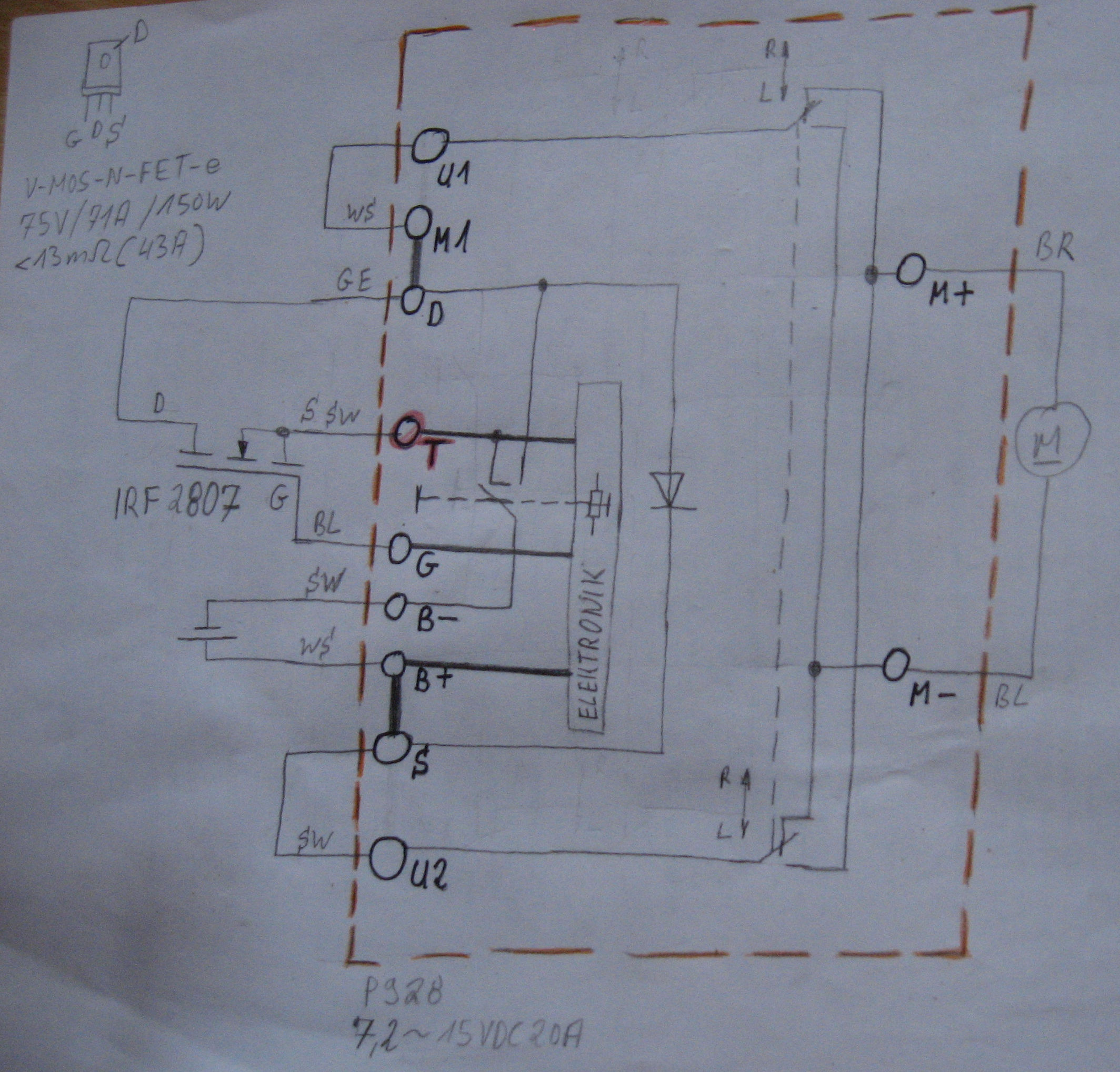

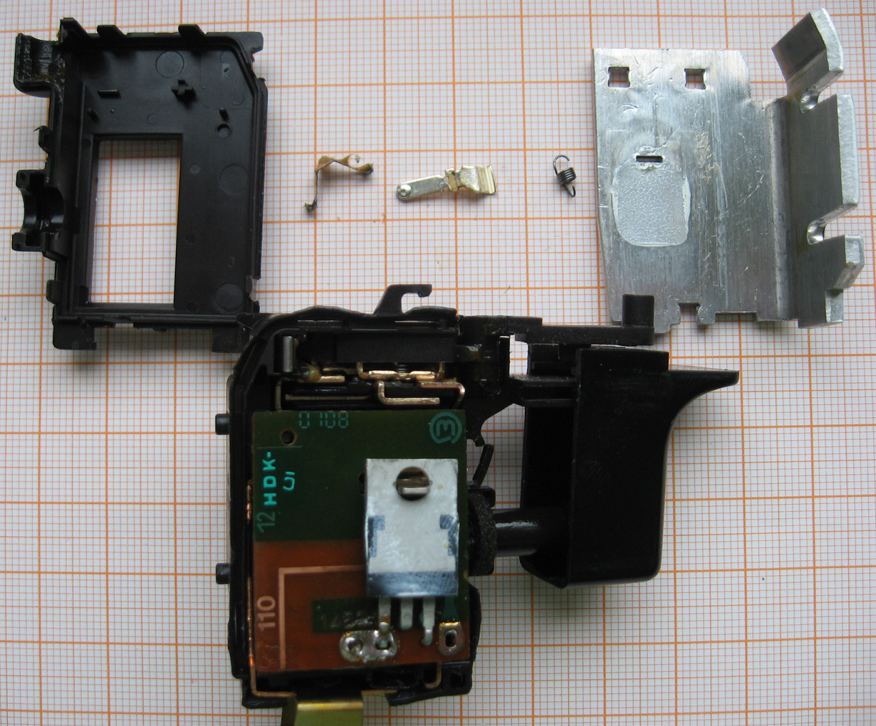

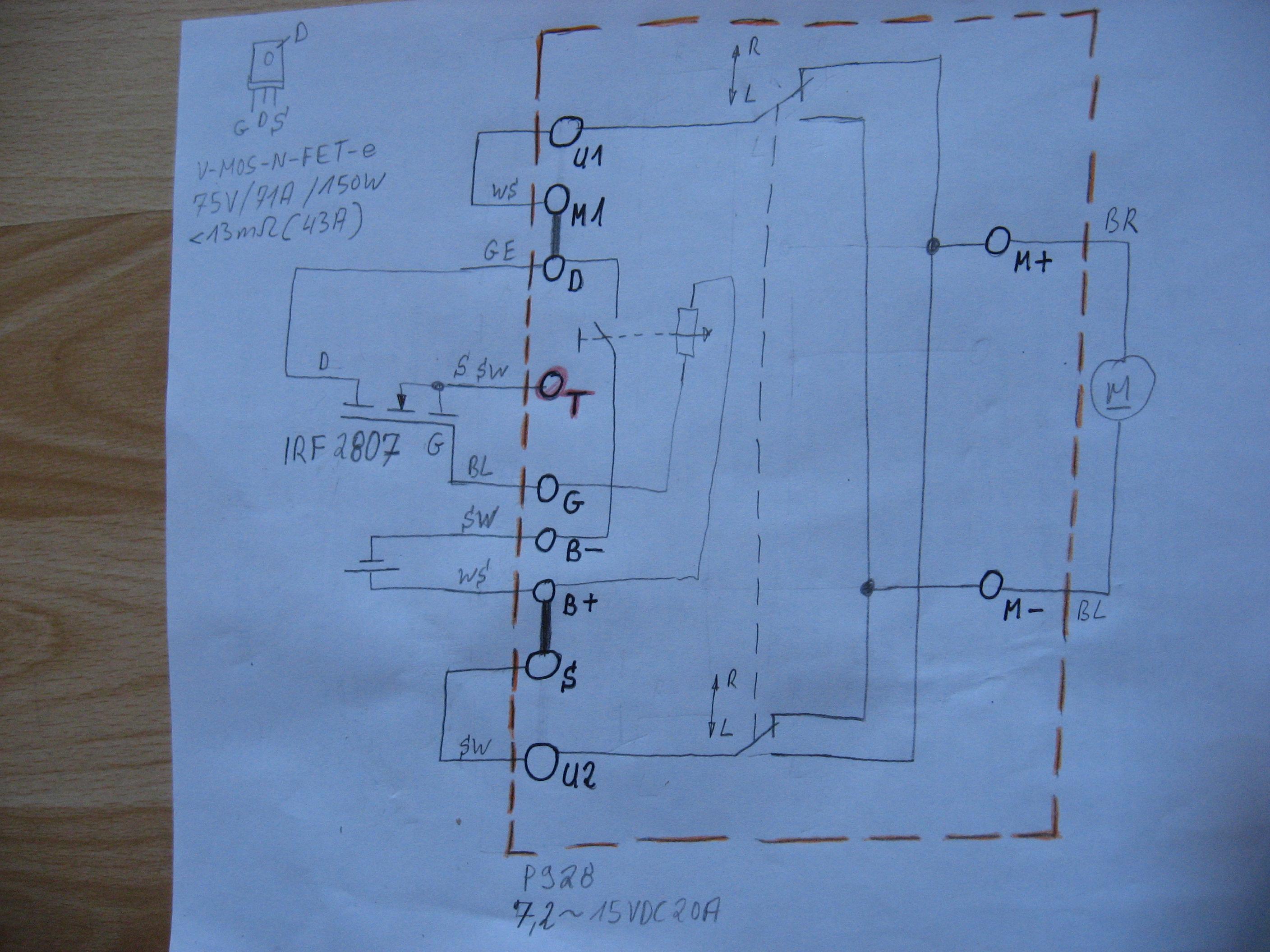

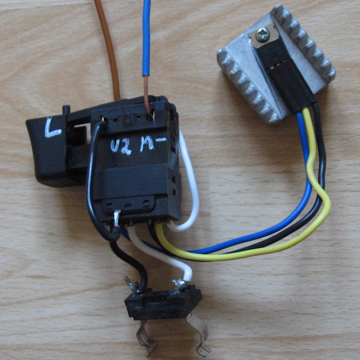

habe mal so einen Drehzahlgeber von einem Akkuschrauber durchgemessen
und einen Plan erstellt.
Leider kann ich nicht ermitteln wohin der Anschluß T geht bzw.
Source vom N-MOSFET. Eigentlich hätte ich gedacht das er direkt zum
Minuspol des Akkus geht B-. Aber das Multimeter zeigt selbst im
20Mohm-Bereich unendlich an.
Ist zufällig jemand hier, der solche Drehzahlgeber entwickelt oder
zumindest weiß wie die Schaltung richtig aussieht.

Hallo Bernd,
Ich würde jetzt vermuten, dass Du Source und Gate verwechselt hast.
Source sollte auf Batterie-Minus liegen und das Gate von einem
Pulsweitenmodulator angesteuert werden, der meist aus einem 555 gebildet
wird.
Der Schalter am Drücker, der in Deiner Zeichnung mit dem Poti verbunden
ist, stimmt m.E. auch nicht. Das sollte ein Öffner sein, der den Motor
kurzschließt sobald der Drücker losgelassen wird,
Grüßle,
Volker.

Sind die Teile richtig angeschlossen, oder versuchst du nach Rumbasteln
es wieder zu verdrahten?
Ich hätte mal erwartet, dass der MOSFET an DSG kommt und der Polwender
noch mit einer weiteren Leitung angeschlossen werden muss. Allerdings
ist S verbunden mit B+ merkwürdig.
Im Griff ist aufgebondet auf eine Platine ein NE555 ähnlicher IC der PWM
erzeugt und über eine Kohleschleifbahn vom Griff gesteuert wird. Drückt
man den Gruff ganz durch, wird D und S des MOSFET kufzgeschlossen für
volle Leistung.
OP (Firma: Anscheinend Corner-Cases ;-)) #3429745
> wird.
Erstmal Danke für die Antwort.
Habe den Drehzahlgeber ( DZG ) aus einem alten Akkuschrauber ausgebaut.
Denke nicht das da irgend etwas falsch verdrahtet ist, da man die
Strippen nur sehr schlecht herausbekommt ( Federtechnik ). Ich hatte
schon meine Probleme die Brücke von S nach U2 für das Foto heraus zu
bekommen.
Habe den DZG auch mit Motor getestet - macht alles was er soll.
Ja, Poti wird wohl tatsächlich nicht stimmen. Habe mir das so
ausgedacht, kann aber keinen Widerstandswert zwischen *B+* und G
ermitteln.
Das Poti ist wohl durch ein IC zu ersetzen.
Der Taster schließt definitiv den Motor nicht kurz. Weder im
unbetätigten Zustand noch beim Betätigen, das habe nochmals überprüft.

Die Getriebe sind so schlecht, daß man meist keine Motorbremse braucht.
Allerdings haben die Regler meist noch einen Schleifer, der die
Schaltung mit dem Akku verbindet. Damit läßt sich das Ding dann
wenigstens auskriegen, wenn der Regler spinnt. Das erklärt vielleicht
den Anschluß "T".

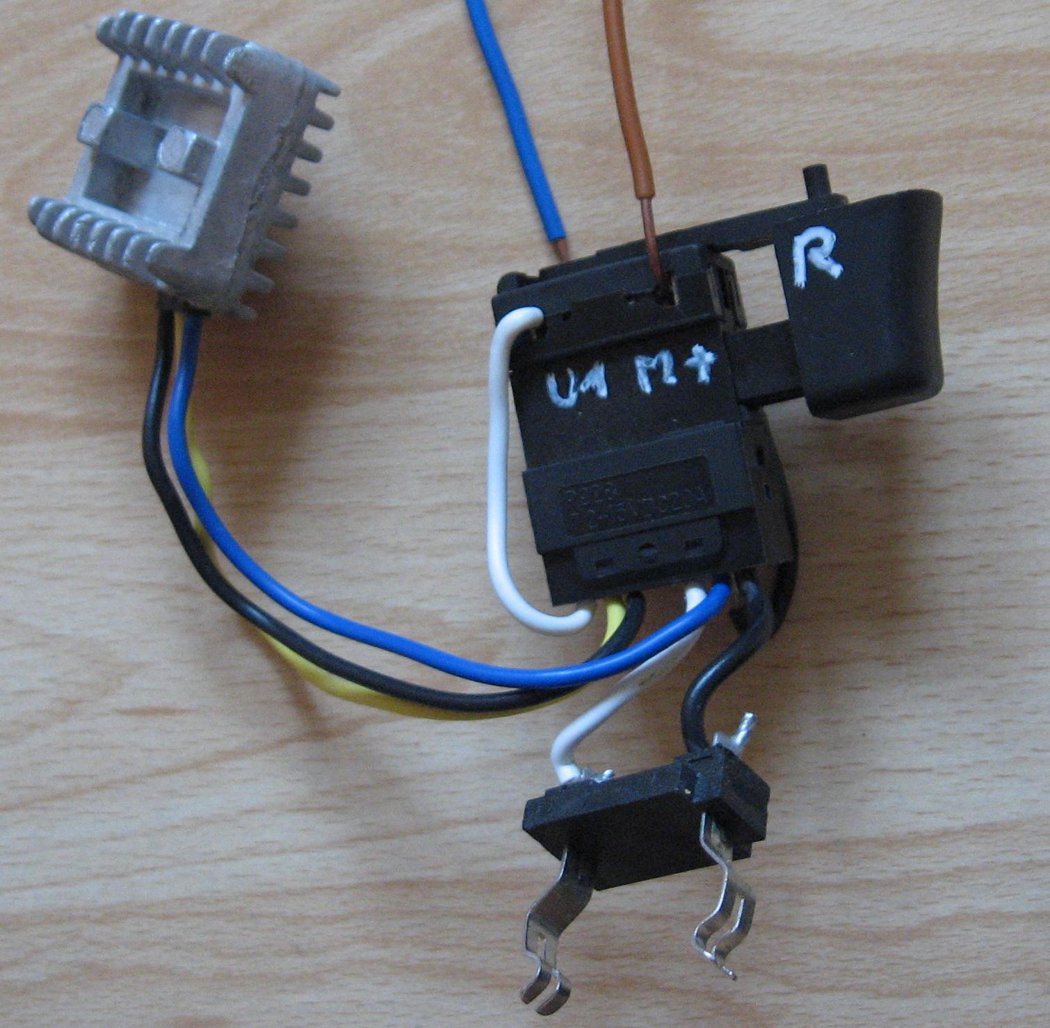

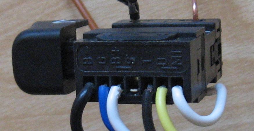

OP (Firma: Anscheinend Corner-Cases ;-)) #3429809
Habe gerade gesehen, das man auf dem Foto die Bezeichnungen nicht gut
lesen kann.
Also von links nach rechts :
B-, G, *B+* mit interner Brücke nach S, T, D mit interner
Brücke nach M1.
Schwarz, Blau, Weiß, Schwarz, Schwarz, Gelb, Weiß.
Bernd_Stein

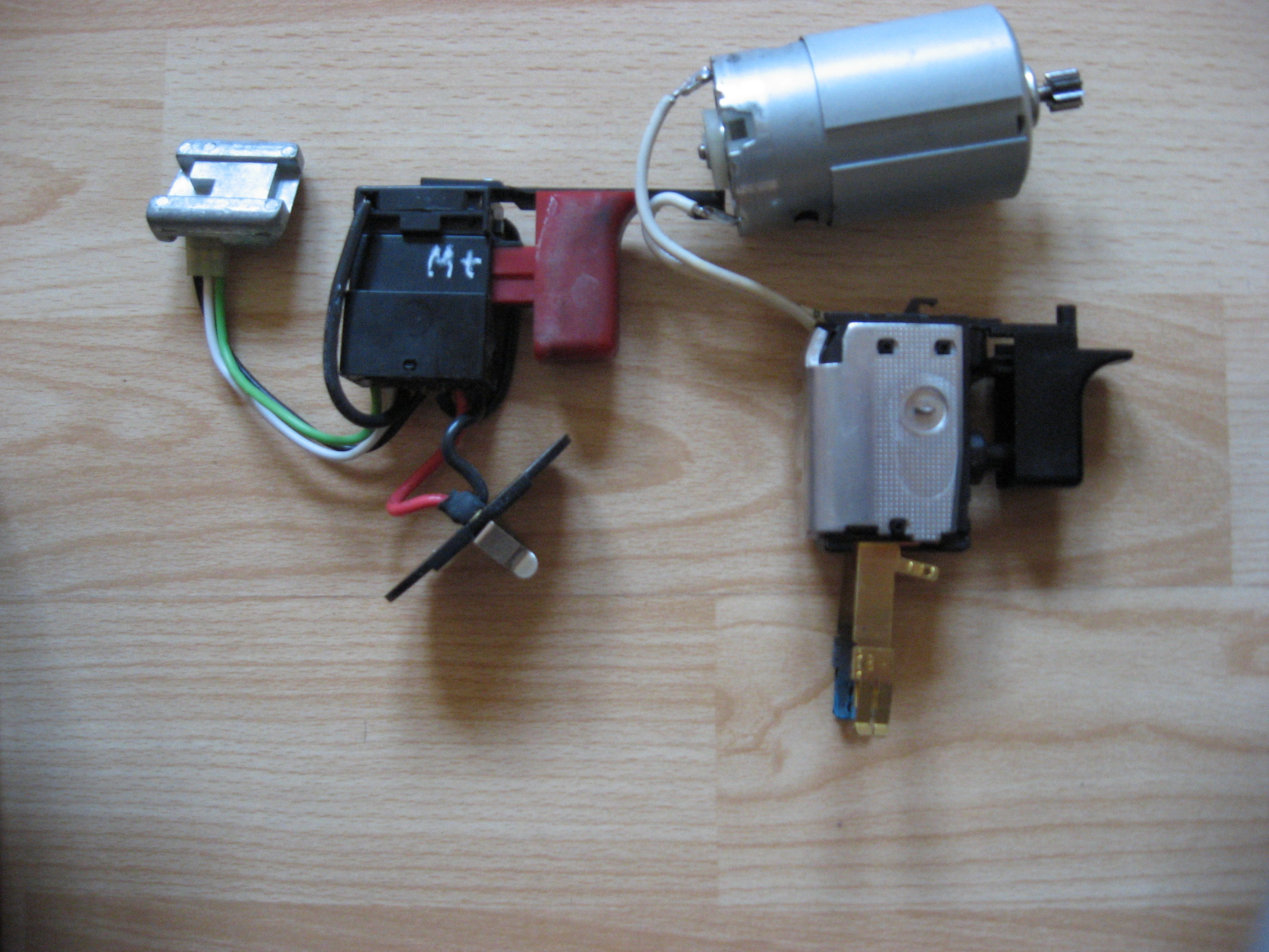

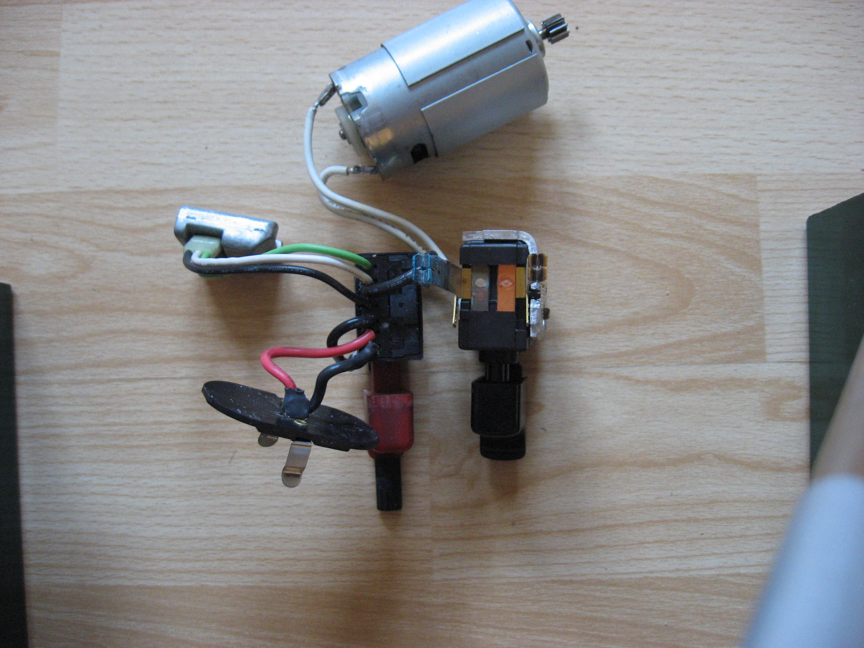

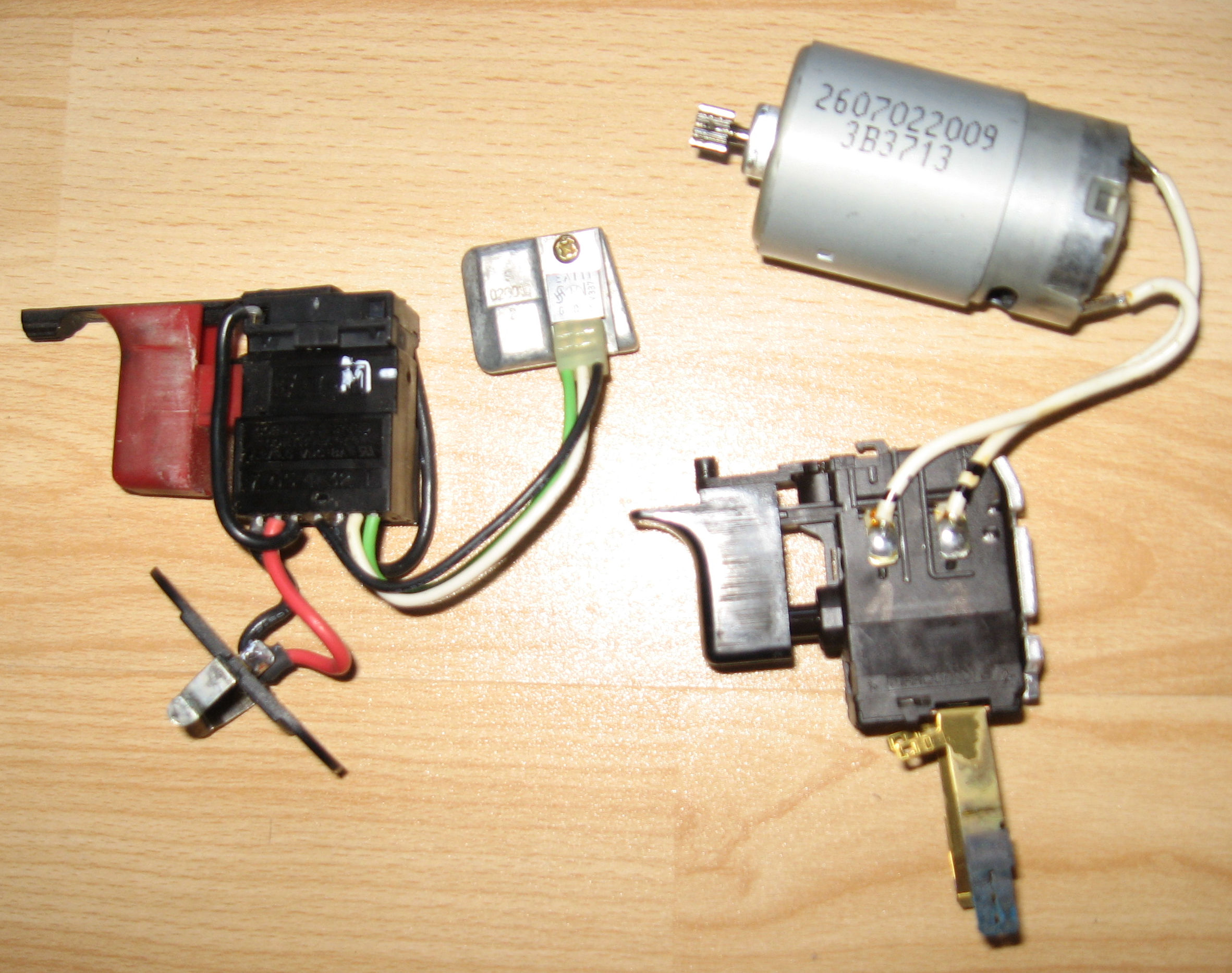

OP (Firma: Anscheinend Corner-Cases ;-)) #3430302
habe noch zwei weitere Akkuschrauber auseinander genommen.
Links einen von Einhell, wo ich wohl den DZG mal komplett öffnen werde,
da er keine Buchstaben als Klemmbezeichnung nutzt sondern nur Zahlen von
1 bis 7. MOSFET von links nach rechts GDS ( gn, ws, sw ).
DZG Hersteller ist ETN, wenn ich es richtig interprediere.
CORDLESS SPEED
CONTROL / .474
7.2 / 9.6 VDC 8A
Rechts ist von Bosch PSR 96. Das Baujahr weiß ich nicht.
DZG Hersteller ist MARQUARD
Bezeichnung : 2703.8418
20A / 12VDC
2 607 200 418
S27.10.01
Bernd_Stein

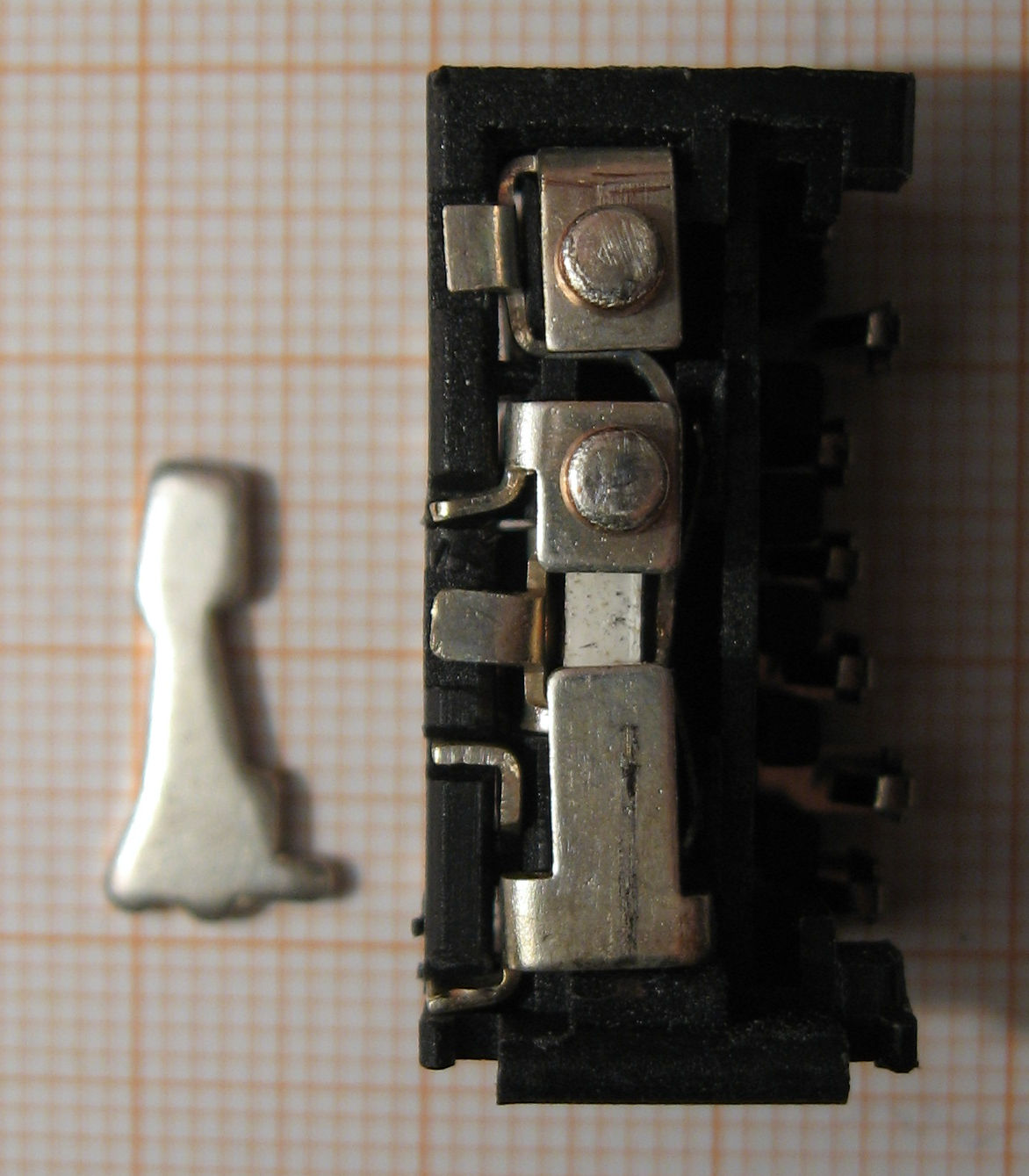

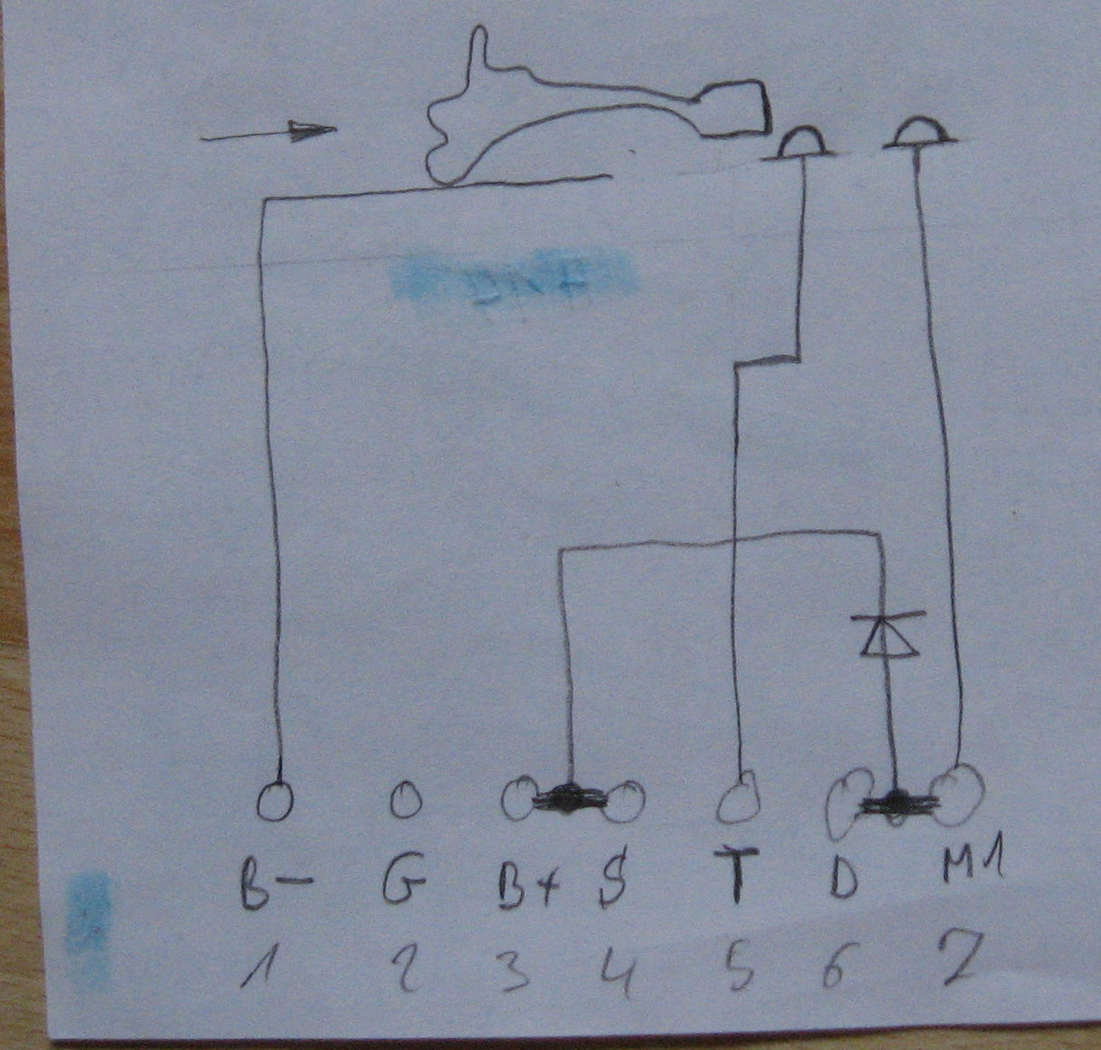

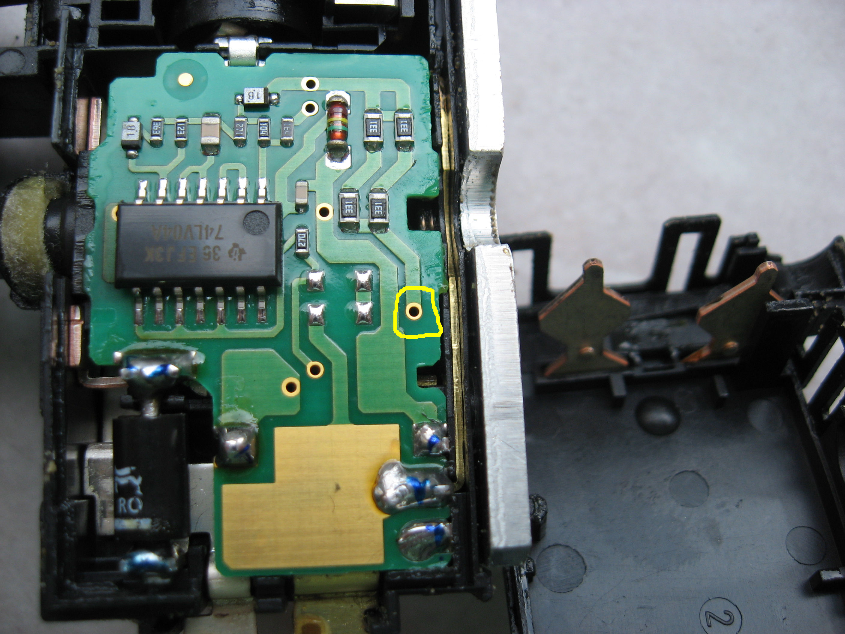

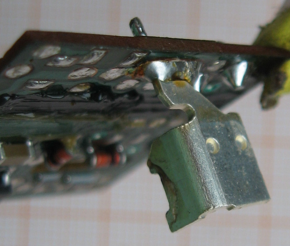

OP (Firma: Anscheinend Corner-Cases ;-)) #3448485

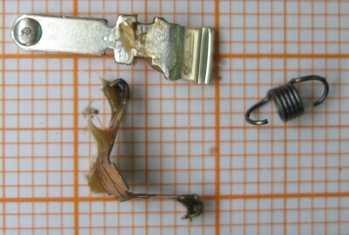

Habe nun mal zwei Drehzahlgeber ( DZG ) auseinander genommen.
Der Eine ist mir gleich um die Ohren geflogen, wegen der Federn die da
verbaut sind. Es handelt sich um den Linken im oberen Posting. Er
basiert auf einem NE555, wie WaMin es schon schrieb.

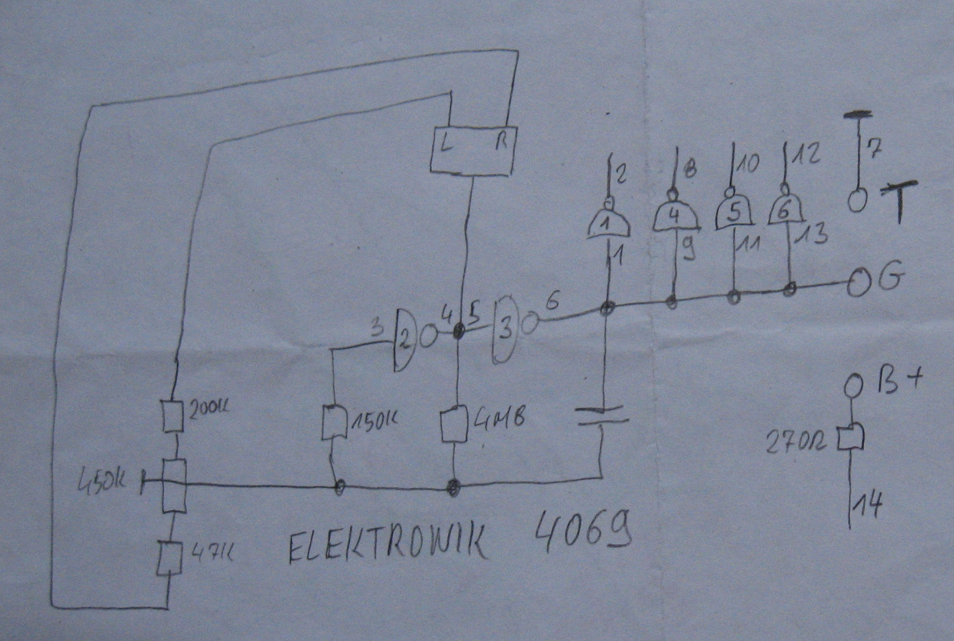

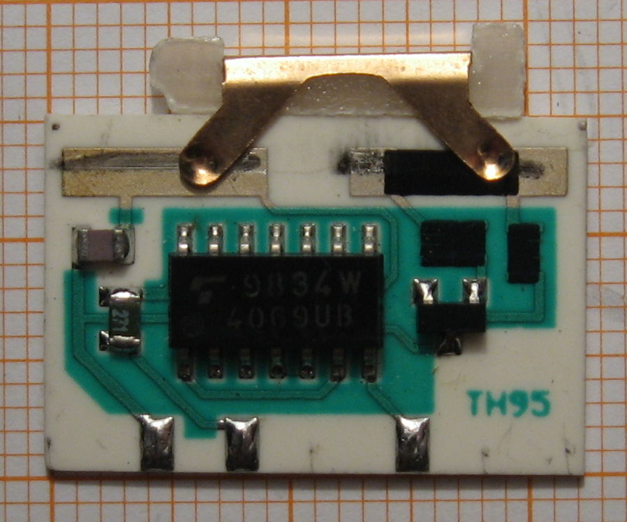

Der Andere ist der vom ersten Postting. Er arbeitet mit einem 4069 das
SOT-23 Gehäuse ist nicht Beschriftet. Das Metallplätchen liegt auf dem
Foto nicht richtig - dieser Zacken bzw. Pin, Spitze muß anders herum.
Das heißt die Linke Kontaktfläche machte entweder eine Verbindung mit
dem ersten Kontaktstück und beim weiterdrücken mit dem zweiten
Kontaktstück. Also nicht zwischen beiden Kontaktstücken, sondern immer
zu dieser Kontaktfläche.
Bernd_Stein

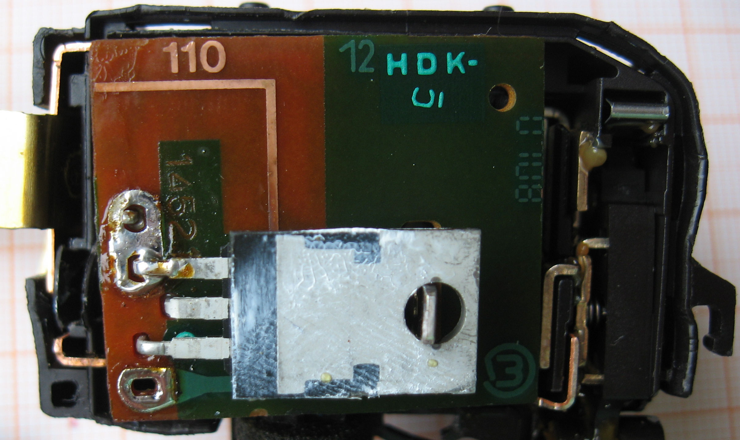

OP (Firma: Anscheinend Corner-Cases ;-)) #3449026

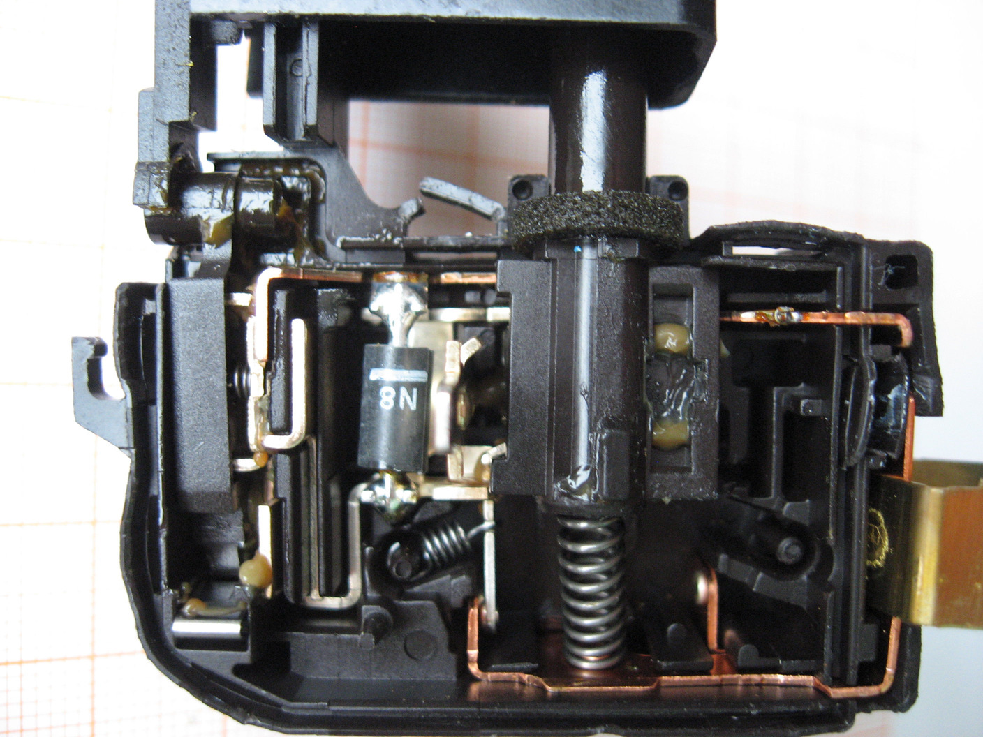

Bei dem Anschluß T scheint es sich um das allgemeine Ground bzw. Masse
Symbol zu handeln. Habe das " Übersichtsbild " des Drehzahlstellers
dementsprechend geändert.
Außerdem habe ich mal die Elektronik des Drehzahlstellers genauer unter
die Lupe genommen, genauso wie seine Mechanik. Die Mechanikkontakte
schaffen zuerst eine Unterbrechung von dem Akku Minuspol zur Elektronik
sowie zum MOSFET Sourceanschluß. Nach leichter Betätigung wird die
Masseverbindung zur Elektronik sowie zum Sourceanschluß des MOSFETs
geschaffen. Das heißt der Akku wird nicht belastet solange der Taster
nicht betätigt wird. Es wird also kein Strom vom Akku gezogen, wenn der
Akkuschrauber rumliegt.
Wenn der Taster ganz durchgedrückt ist, wird der MOSFET Überbrückt.
Die Elektronik dürfte eine PWM in Abhängigkeit des Betätigungsgrades des
Tasters erzeugen.
Nur frage ich mich was macht das SOT-23 Bauteil ?
Bernd_Stein
OP (Firma: Anscheinend Corner-Cases ;-)) #3450939
Anja schrieb:
> Doppeldiode BAV99?
Danke,
Lady Anja ( Anspielung auf Lady Adda http://www.ladyada.net/ )
Hm, nun muss ich rätseln was die beiden Dioden in Reihe zu dem
Spannungsteiler sollen. Vielleicht bau ich mal die Schaltung nach
( aber ohne BAV99 sondern mit 1N4148 ) und dann Dioden raus und
Akkuspannung an den Spannungsteiler.
Mal sehen wie sich die Schaltung dann verhält.
Bernd_Stein

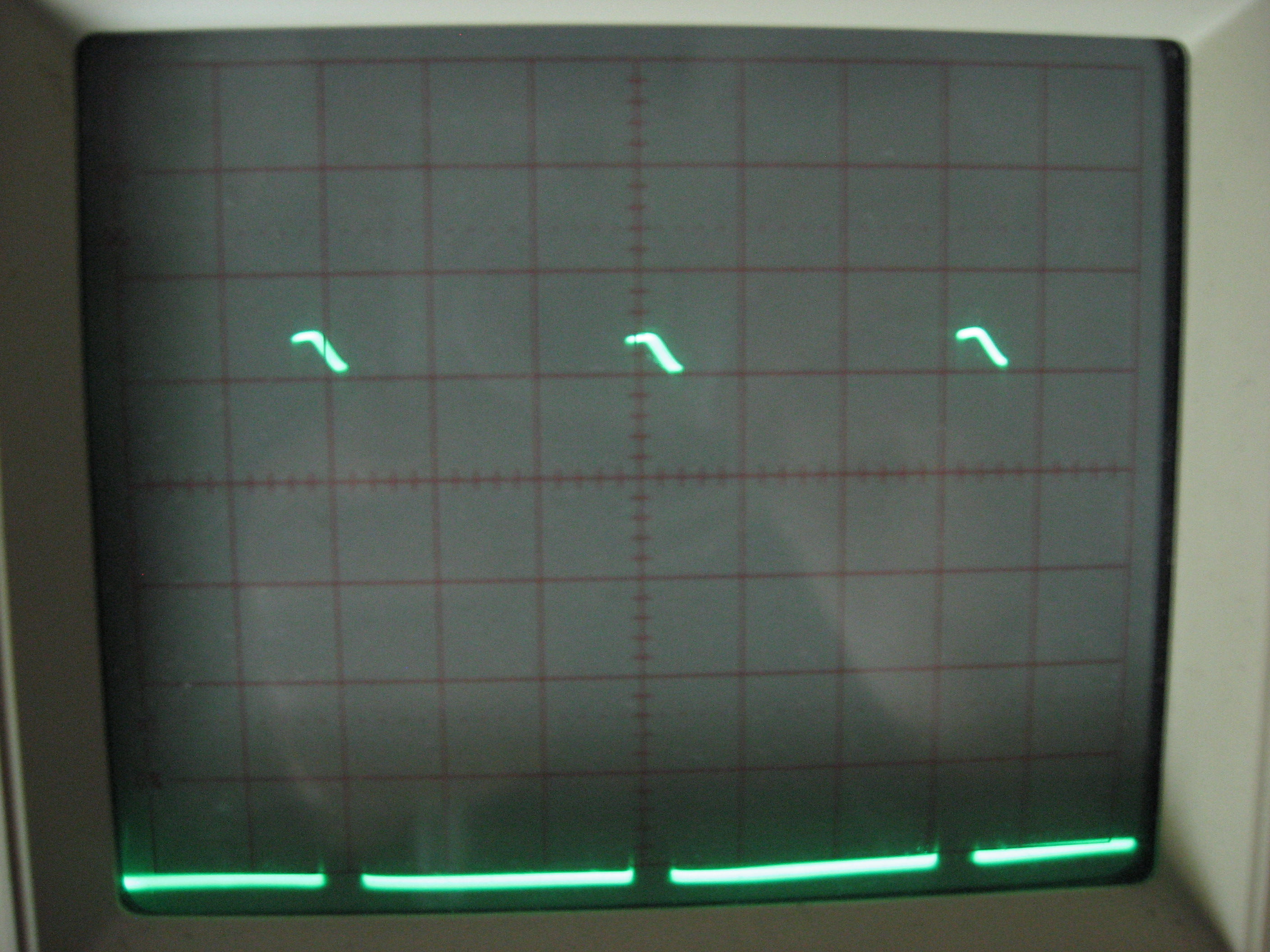

OP (Firma: Anscheinend Corner-Cases ;-)) #3452300
Anja schrieb:
> Noch nie eine (NE555, ICL038) Schaltung zum Einstellen des
> Tastverhältnisses gesehen?
Vielleicht schon, dann aber mit anderen Augen.
Habe die Schaltung mal nachgebaut - allerdings mit einem 4049 und ließ
die nicht benutzten Gatter einfach unbeschaltet. Zudem war ich
überrascht das die Anschlüsse 1 und 16 vom IC keine Verbindung
untereinander haben, da sie doch beide für die positive
Spannungsversorgung gedacht sind.
Leider hat mein Analoges 20Mhz Oszi von VOLTCRAFT versagt, so das ich
nur ein Foto machen konnte. Deshalb wäre es schön, wenn jemand hierzu
eine fundierte Antwort parat hätte :
Beitrag "Re: Voltcraft DSO-1062D"
Bernd_Stein

Da verwechseltst Du was beim 4049 ist PIN 16 + 13 NC.
Du meinst wahrscheinlich den 4009 (down) level shifter der 2 unabhängige
Versorgungsspannungen für die Pegelwandlung hat.
Gruß Anja
OP (Firma: Anscheinend Corner-Cases ;-)) #3452633
Habe dank Deiner Informationen die Halbleiter Anschluss-Tabelle von
Alfred Härtl in der 9.Auflage korrigiert.
Hatte vergessen, das Oszibild mit Werten zu versehen - will dies jetzt

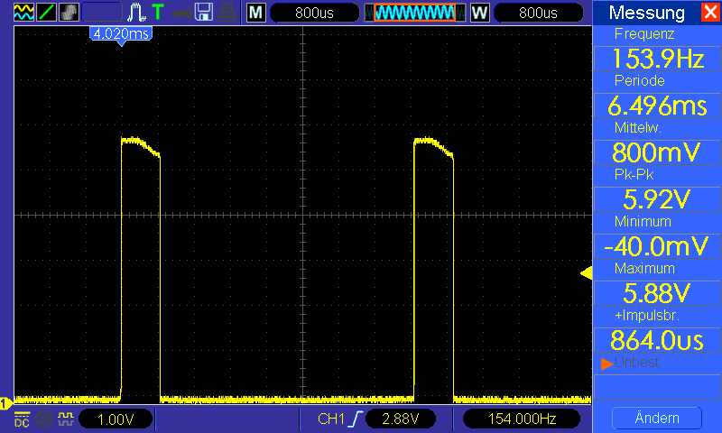

nachholen.
Frequenz  =   ca. 156Hz
Amplitude =   ca. 5,4V
Pulsdauer =   ca. 0,6ms
Pausendauer = ca. 5,6ms
Bernd_Stein
OP (Firma: Anscheinend Corner-Cases ;-)) #3452678

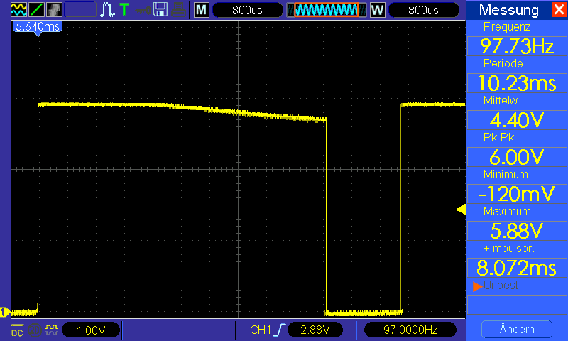

Habe mir jetzt das VOLTCRAFT DSO-1062D geholt.
Welch eine schöne Sache mit den Vermessen der Signale und dem Erstellen
von Screenshots ( USB-Stick rein, Knöpfchen SAVE TO USB drücken und nach
ein paar Sekunden fertig )
Die Sreenshots zeigen die Endanschläge des Potis bei der oben
beschriebenen Schaltung mit dem 4049.

> Eine Frage hast Du den DZG vom Bosch zerstörungsfrei aufbekommen?
> Wollte ich auch schon machen, aber mich schreckt der Kühlkörper ab.
Nein, diesen habe ich samt Motor so belassen.
Hatte mal einen von einer KRESS Bohrmaschine aufgesägt und wollte diesen
dann wieder mit Sekundenkleber verschließen. Leider verklebte der
Sekundenkleber auch den Drücker. Also => Schrott.

Ach übrigens, der Drehzahlsteller ( DZS ) der im Makita 6260D verbaut
ist soll auch im
6270D
6280D
8270D
8280D
verbaut sein und läßt sich übrigens gut öffnen.
Der Pluspol wird auf der Platine ( gelb umkreist ) erst durch betätigen
des DZS an diesen Lötpunkt weitergeschaltet.
Bernd_Stein
OP (Firma: Anscheinend Corner-Cases ;-)) #3782936
Den Kühlkörper abzubekommen ist das geringste Problem. Allerdings weiß
ich nicht wie es nach dem Zusammenbau aussieht, da er mit Wärmeleitpaste
auf dem MOSFET sitzt und somit nach dem Zusammenbau fest sitzen sollte.
Überaus interessant ist, das es nicht geht ein paar Einzelteile nach dem
Öffnen zu erhalten, da ein Kontakthalter auf der Rückseite der Platine
verlötet ist und somit sein Kontakt und dessen Feder mit heraus gezogen
werden. Beim Zusammenbau muss wohl erst der Kontakthalter abgelötet
werden und beim Festlöten auf der zugänglichen Seite muß man wohl
ziemlich " braten " damit das Lötzinn auf der Rückseite so verläuft wie
man es auf dem Foto sieht.
Zum Zusammenbauen habe ich erstmal keine Lust, auseinander zu bekommen
war schon fummelig genug, da lobe ich mir doch den Makita DZS
( *D*reh*Z*ahl*S*teller ).
Bernd_Stein
