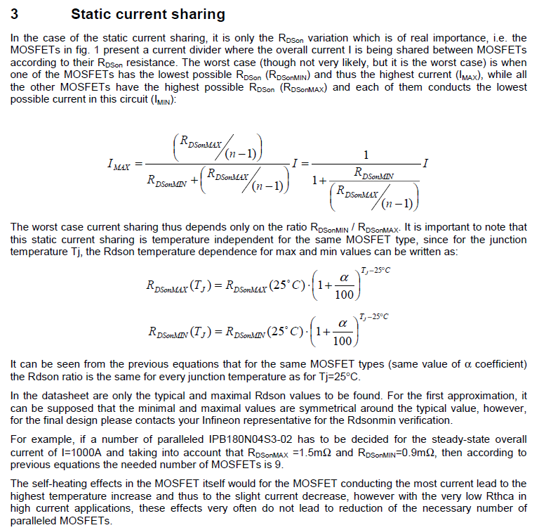

im angehängten Bild ist eine Formel (Oben), um den Strom, der über den
Mosfet mit niedrigsten Rdson fließt, wenn ich mehere Mosfet in Parallel
schalte und gleich zeitig durchschalte.
Und Formel zur Berechnung von Rdson Max und RdsonMin, wenn die
Umgebungstemperatur nicht 25°C Wäre (z.B 60°C)
Fragen:
1) Stimmt da alles was ich geschrieben habe oder habe ich es falsch
verstanden, wenn nicht dann biete euch um die richtige Erklärung
2) was ist α (Alpha)und welche Wert hat sie, wie kann ich sie berechnen?
Danke für eure Hilfe
LG Alex

Es gilt nur im voll durchgeschalteten Schaltbetrieb.
http://www.irf.com/technical-info/appnotes/para.pdf
Alpha kann man typabhängig ausrechnen aus 2 Wertepunkten.

najaa im Datenblatt. beim IRF1404 z.B. ist es auf Fig4 berechenbar.

das Diagramm habe ich gefunden da geht es um Rdson in Abhängigkeit von
der Temperatur, was ich brauch ist RdsoMin und RdsonMax bei 85°C und von
Diagramm kann ich nur einen Wert bei 85 rausholen

Naja problem ist eigentlich nur das Rdson_min, weil das selten von
interesse ist.
Beim IRF1404 weißt du aber, dass der Mittelwert 3.5mOhm ist und das
maximum (bestimmt >3sigma) 4mOhm. Mutig extrapoliert kann man vermuten,
dass da auch welche dabei sind, die 3mOhm haben.
Alpha bekommst du aus dem Diagramm, Rdson_nominal und Rsdon_max aus dem
Datenblatt und Rdson_min könntest du als symetrisch ansehen... das ist
aber sicher nicht perfekt korrekt.. aber das sind Modelle eh nie.
Von der Sache her ist die Stromaufteilung auch nicht so kritisch, da der
positive Temperaturkoeffizient dafür sorgen wird, dass sich das mehr
oder weniger anpasst. Da ist es auch ok, wenn die Modellierung davn
nicht so perfekt ist, sondern der Pi*daumen-Wert muss stimmen.

Rdson Min habe ich schon, ich aber auf dem Datenblatt kein Diagramm mit
Rdson Nominal und RdsonMax finden es gibt nur ein Diagram Rdson in
Abhängigkeit der Temperatur und damit kann ich nichts anfangen.
von Alex K. (iqliaziz)
Danke euch allen ich hab es gefunden
aus dem Diagram Rds on/Tj zwei punkte auswhälen dann
---> Alpha = Rdson2-Rdson1/tj2-Tj1
