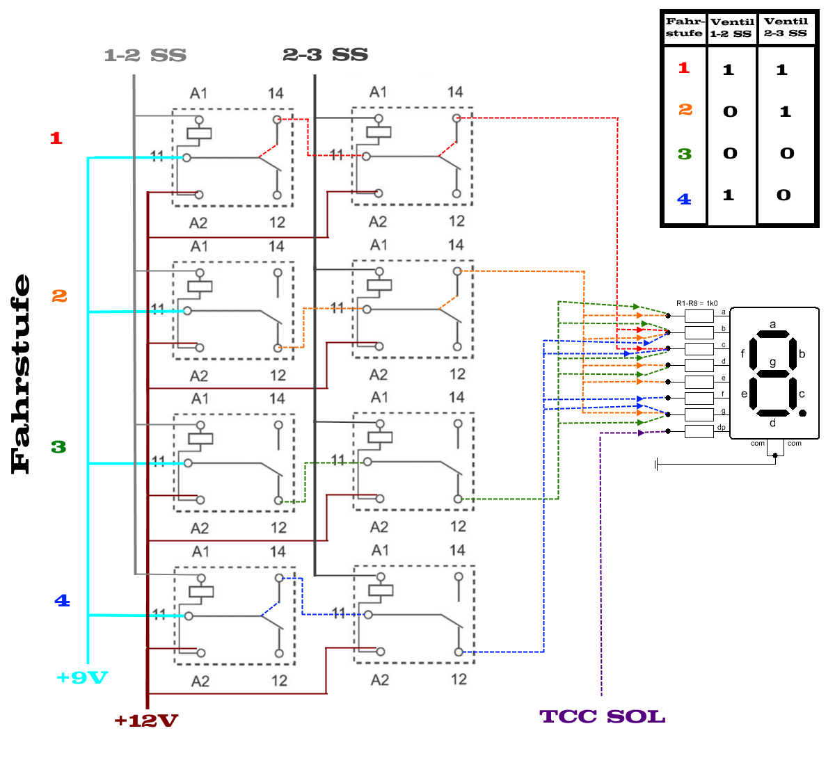

mein Name ist Kristian. Im Anhang findet Ihr eine Bastelei, welche ich
gerne umsetzen möchte. Leider habe ich GARKEINE Ahnung von IC's, könnte
mir aber vorstellen, dass meine 8 Relais wohl auch durch einen IC
ersetzt werden könnten.
Es geht darum, anzeigen zu lassen welchen Gang/Fahrstufe ein
Automatikgetriebe gerade verwendet. Rechts in meinem Bild sieht man die
Schaltzustände der beiden elektrisch geschalteten Ventile 1-2 SS und 2-3
SS in den einzelnen Fahrstufen.
Gibt es eine Möglichkeit das Ganze einfacher über IC's laufen zu lassen?
Ich freue mich auf Eure Antworten, schon jetzt vielen Dank für Eure
Mühe!
Kristian

von MaWin (Gast)
Sollen die Pfeile Dioden sein ?
Was heisst 1 bei einem Ventil ? Verbindet nach Masse, so daß dessen
Relais anziehen ?
Es lässt sich mit 1 CD4070 und 1 CD4011 lösen, die Umsetzung nach 7
Segment macht 1 CD4055. Keine Dioden.
Oder ein GAL16V8 erledigt alles, braucht aber 5V.
von Kristian (Gast)
Danke für die Antwort!
Ja, 1 bedeutet Masse wird geschaltet, Relais zieht an.
von Kristian (Gast)
Ganz vergessen, die Pfeile sollen Dioden sein. Von einem IC hätte ich u.
A. genau die Erwartung, das die viele Verdrahtung wegfiele, ebenso die
Dioden.

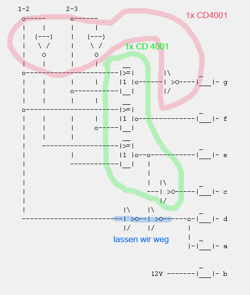

Mit zweimal CD4011 haut das nicht hin, aber mit zweimal CD4001, wenn man
vorher die Segmente e, f und g nach De Morgan umformt.
a = A
b = 1
c = /e
d = /A
e = A and /B     = /(/A or B)
f = /A and B     = /(A or /B)
g = /A and /B    = /(A or B)
Macht zusammen:
3 NOR für /A, /B, /e
3 NOR für die Segmente e, f, g
Oder liege ich jetzt komplett daneben?

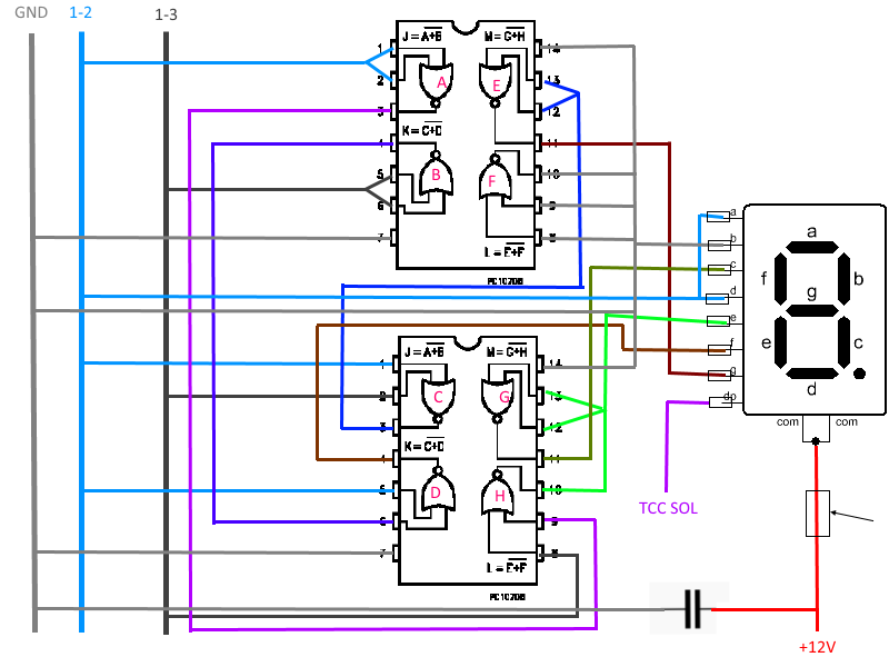

So, hier noch der Schaltplan.
Ich bin jetzt davon ausgegangen, dass die von dir angegebene
Wahrheitstabelle negiert werden muss. Also Fahrstufe 1 bedeutet, dass
Ventil 1-2 und 2-3 angezogen sind, also sind die Steuersignale zu den
Ventilen beide auf "0" usw...

von Schlumpf (Gast)
F..k!
Das Segment unten rechts, welches an 12V angeschlossen ist, ist das
Segment b und nicht d!

Hier der (hoffentlich) richtige Schaltplan. Wenn man die doppelte
Invertierung für Segment d weglässt, kann man die Inverter durch
NOR-Gatter ersetzen, da dann 2 mal 4001 ausreichen.

von Schlumpf (Gast)
Oh mann... es ist zu spät für solche Scherze :-)

von Kristian (Gast)
Wau! Ihr seit super, besonders Du, Schlumpf! Augenscheinlich habt Ihr
eine Lösung gefunden, Klasse! Vielen, Vielen Dank!
Jetzt hab ich nur noch das Problem diesen Schaltplan nicht lesen zu
können :-( Finde ich dazu irgendwo eine Anleitung ?!
Kristian
PS:@Axel R., mir geht es hier um eine Schaltüberwachung, um das Getriebe
nicht zu überlasten, die Stufen P, N und R sind da uninteressant.
von Joachim B. (jar)
wieso ?
Es werden 2x CD 4001 gebraucht
Die Inverter sind ein NOR Gatter vom CD4001 mit beide Eingänge zusammen
geschaltet.
Die Doppelinvertierung eleminiert sich zu nix.
Die Ein- und Ausgänge der CD4001 finden sich hier:
https://cdn-reichelt.de/documents/datenblatt/A240/MOS4000_MOS4001_MOS4002_MOS4025%23STM.pdf
nicht benutzte Eingänge gehören auf GND
zwischen VDD (+U) und VSS (-U -> GND) gehört dicht am IC ein Keramik
Kondensator mir 100nF - 220 nF
von Kristian (Gast)
Hallo Joachim,
vielen Dank, ich hoffe, ich habs jetzt kapiert. Ich habe nun versucht,
ein für mich verständliches Schaltbild aus Euren Angaben zu
interpretieren.
Könnt Ihr bitte nochmal drüber schauen, ob ichs nun verstanden habe?
Vielen Dank!
Wenn Ihr mir nun noch bei der Auswahl der Widerstände helfen könntet,
könnt' ichs wohl wirklich schaffen, das ganze auf die (Löt-)Beine zu
stellen.
Ich möchte solch eine Anzeige verwenden:
http://www.produktinfo.conrad.com/datenblaetter/150000-174999/156391-da-01-en-LED_ANZEIGE_S511SURWA_S530_A2_ROT.pdf
Das in die Plusleitung eingezeichnete Potentiometer möchte ich
verwenden, um die Helligkeit etwas anpassen zu können. Könnt Ihr mir die
Werte der benötigten Widerstände nennen?
Nochmal, ich bin euch zu großem Dank verpflichtet, da ich nicht erwartet
hatte, so schnell zu solch einer schlanken Lösung zu kommen!
Kristian

von Schlumpf (Gast)
Stimmt nicht ganz, was du gezeichnet hast.
Am oberen IC darf Pin10 (Ausgang Gatter F) nicht angeschlossen werden,
da sonst ein Kurzschluss entsteht
Du hast alle Versorgungsanschlüsse der ICs auf GND gelegt. Auch die, an
die man Vcc anschließen muss. (Jeweils Pin 14)
Das Poti lässt du weg
Berechnung von R:
(12V-UfLED)/I = R
z.B.
(12V-2V)/5mA = 2kOhm
Also machst du 2,2kOhm rein
Wenn du es dunkler willst, dann vergößerst du deine Widerstände.
Aber nicht über ein gemeinsames Poti in der Masseleitung, sondern jeden
einzelnen Widerstand
von Schlumpf (Gast)
Karl Heinz schrieb:
> Du brauchst aber eine mit gemeinsamer Anode.
Die Logik ist so ausgelegt, dass ein leuchtendes Segment mit "1"
beaufschlagt wird und. Also 12V und dann braucht es eine gemeinsame
Kathode
Karl Heinz schrieb:
> und der Strom ist
> 20mA
Absolute maximum rating! :-)
Aber man muss die LED ja nicht zu Tode quälen.
5mA reichen vermutlich dicke. Außerdem kann der CD4001 an seinem Ausgang
Karl Heinz schrieb:
> Dann hat er es falsch gezeichnet.
> Das hab ich jetzt nicht mehr kontrolliert.
im ersten Bild war das auch so ! gemeinsam Kathode ! darauf baute sich
alles auf !
Wenn er nun eine LED mit gemeinsamer Anode nimmt passt die ganze Logik
nicht mehr, er müsste die LED Antsteuerung invertieren, geht ja auch.
> nur maximal 5-8mA.
eben und weil im Anfangsbild 9V mit 1k Ohm Vorwiderstand war und die LED
ja auch Spannung benötigt kann der strom nie über 9mA landen, abzüglich
LED Spannung geschätzt 2V wären das 7mA maximal eher weniger (wegen 1k
und 9V)

von MaWin (Gast)
Deren COM Anschluss wird - wie bei deiner Relais Lösung - nach Masse
verbunden und nicht nach Plus.
Dein Schaltplan ist also falsch, warum hast du ihn diesbezüglich
geändert ?
Geht so nicht. Warum kommst du mit so einem Scheiss nachträglich ?
Was man machen kann, ist dimmen per PWM. Also COM der Anzeige nicht
dauernd mit Masse verbinden, sondern nur kurze Zeit und die andere Zeit
mit Plus (dann leuchtet es nicht).
Das kann bei 70mA ein NE555 machen
  +--100kPoti--1k---+--+-- +Ub
 1k     |          10k |
  +-|<|-+--|7   4|--+  |
  | 1N4148 |NE555|     |
  +--------|2   8|-----+
  +--------|6 1 3|-------- COM der 7-Segment Anzeige
 47nF (1kHz)  |
  +-----------+-- Masse
Pin 14 der ICs gehört an gefilterte 12V.
