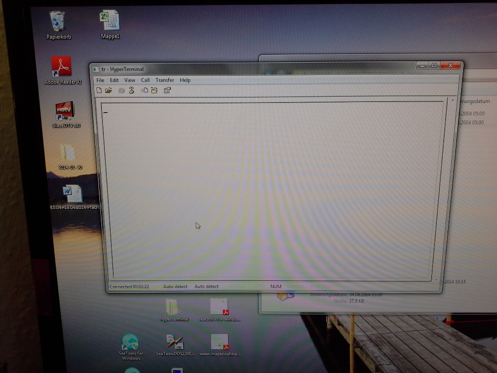

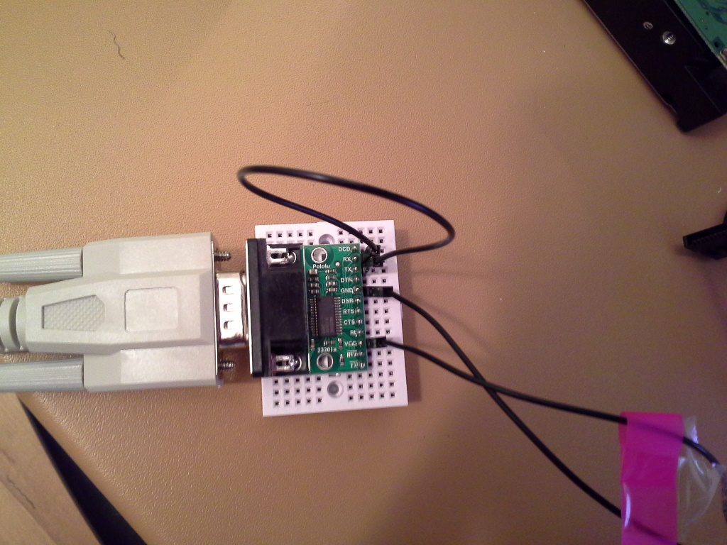

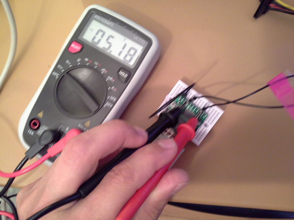

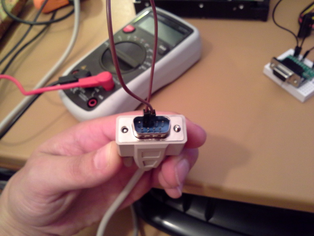

Gast #3835520
bin den nachgegangen und habe ein serielles statt modemkabel verwendet.
Leider ohne erfolg.
Bild1 -> Aufbau des Breadborads mit RS232 TTL Adapter plus
Mikrokontroller
Weitere Informationen zu den Adapter werden
http://forum.pololu.com/viewtopic.php?f=3&t=6444
Der Loopback RX TX müsste überhyperterminal ein Rückgabewert geben
Bild2 -> verdeutlicht die anliegende Spannung
Bild3 -> kein Rückgabewert
Bild4 -> Loopback am Ende des seriellen kabels
Bild5 -> Rückgabewert über Hyperterminal
Hat jemand Ideen warum der Mikrokontroller vom Adapter nicht
funktioniert bzw. die Informationen überträgt.
Vielen Dank,
 und für weitere Fragen stehe ich gern zur Verfügung.

Gast #3835595
Kläre erst einmal, ob der Adapter überhaupt arbeitet. Miss dazu den
INV-Ausgang, wenn der auf High-Pegel liegt, ist der MAX323 schonmal
aktive. Dann würde ich im nächsten Schritt kontinuiertlich Daten senden
und messen, ob am Rx- oder Tx-Pin überhaupt eine Aktivität feststellbar
ist.
Gast #3835877
Der Adapter arbeitet leider nicht, obwohl die vorgeschriebene Spannung
anliegt. Es liegt keine Aktivität an RX / TX an, diese kann jedoch am
Ausgang des Seriellen-kabels gemessen werden. Wie kann ich den auf den
INV Ausgang ein High Pegel setzen mit meinem Breadboard und welche
Spannung muss anliegen?

Gast #3836907
ich nehme mal an, dass Du keinen Oszillograph hast.
Kannst Du mal Tx,RX und Ground vom Stecker mit den jeweiligen Pins der
Buchse im Pololu mit Drähten verbinden und dann probieren.
Wenn der Stecker in die Buchse gesteckt wird, werden ja auch die
Steuerleitungen verbunden. Vielleicht verhindern diese die Funktion.
MfG
egonotto
#3837073
1. Ein Modemkabel ist auch seriell ;-(
2. Ist Dein "serielles" auch wirklich ein Null-Modem-Kabel? Das kannst
Du durchmessen: Pin 2 der einen Seite muss mit Pin 3 der anderen
verbunden sein und umgekehrt.
Wie ich allerdings die Beschreibung von Pololu verstanden habe, sollt
ein 1:1-Modemkabel das richtige sein. Und wenn der übliche Standard
eingehalten wurde, müsste der Stecker auf dem Pololu-Board dann ein
"female"-Typ sein. Aber ganz sicher bin ich bei der Beschreibung (ohne
Schaltplan) nicht...
Gruß Dietrich
