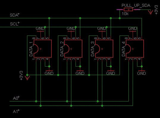

Hallo!
Ich möchte 4 24LC128 mit I²C bus an den PIC24F32KA302 anschließen. Da es
mehrere EEPROMs sind, muss man die über die chip select bits A0-A2
auswählen. Und genau da ist mein Problem.
Über die SDA-Leitung wird ein control byte gesendet (Abbildung
DB_ausschnitt), wo die conrol bits integriert sind. Wie kann man die
abgreifen und auf den chip select bus (Abbildung Schaltplan) legen
ohnedie Pins des PICs zu beanspruchen?
Bitte habt Nachsicht, bin ein ziemlicher Neuling auf dem Gebiet.
Mit freundlichen Grüßen
Aerokos
Das sind Adressen, keine Chip Selects. Chip Selects sind normalerweise
elektrische SIgnale, wie z.B. beim SPI-Bus.
> Wie kann man die
Ganz einfach. Du musst dem jeweiligen IC die Adresse schicken, die am
Chip mit den Pins eingestellt ist. Die Pins werden fest an GND oder VCC
angeschlossen. Somit kann man bis zu 2^3=8 ICs vom gleichen Typ an einen
I2C Bus hängen. Der IC vergleicht die empfangene Adresse mit der an den
Pins eingestellten Adresse und antwortet, wenn sie übereinstimmen.
oder anders gesagt, löten muss man !
das erste (nullte) EEPROM bekommt an A0 A1 A2 GND -> Sekundäradress 0
das zweite (erste) EEPROM bekommt an A1 A2 GND und an A0 VCC  ->
Sekundäradress 1
das dritte (zweite) EEPROM bekommt an A0 A2 GND und an A1 VCC ->
Sekundäradress 2
das vierte (dritte) EEPROM bekommt an A2 GND und an A0 und A1 VCC ->
Sekundäradress 3
das achte (siebente) EEPROM bekommt an A0, A1 und A2 VCC ->
Sekundäradress 7
und immer so weiter bis zu 8 dieser EEPROM mit gleicher Basisadresse

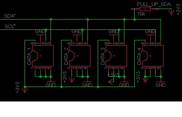

Ganz einfach:
1010 ist der feste Adressteil, A2,A1,A0 der variable, den du über die
drei gleichnamigen Pins am EEPROM vorgibst. - Natürlich bei jedem EEPROM
eine andere Kombination. Einen bestimmten EEPROM sprichst du mit der
Slave-Adresse an, die sich aus 1010 + Belegung der drei Adresspins
ergibt.
Beachte, falls du später mal andere Typen verwenden willst:
Es gibt auch I2C-EEPROMs, bei denen A2, A1 und A0 nicht oder nur
teilweise zur Adressierung mehrerer gleicher EEPROMs genutzt werden.
Statt dessen sind diese dan Teil der Speicheradresse.
Alles klar?

Mike schrieb:
> So ein Verdrahtungsplan ist allerdings etwas mehrdeutig, wenn weder
> Pinfunktion noch Bauform angegeben sind und man das Datenblatt nicht
> daneben liegen hat.
Ich habe meine eigene Bibiothek erstellen müssen, dewegen fehlt die
Beschriftung. Das müsste ich korregieren. Ich verwende die Bauform
PDIP/SOIC und habe die Verdrahtung nach dem Datenblatt erstellt.

Konstantin H. schrieb:
Nee, dein IC namens DATA_3 hat an den Adressbeinchen einen dicken
Kurzschluss, du solltest die Leitung zwischen Pin 3 und 4 auftrennen,
dann haben alle 4 IC eine einzigartige Adresse.
