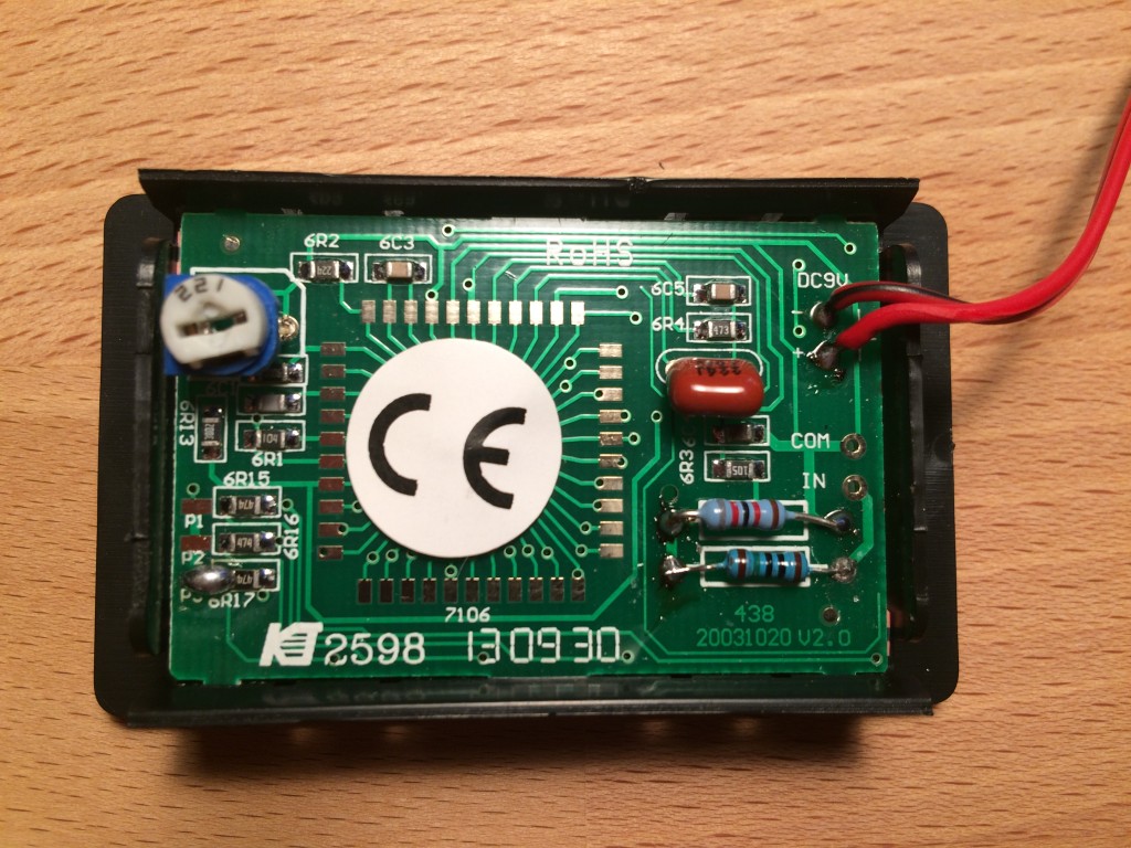

Hallo zusammen, ich versuch eine Spannungsanzeige zum Laufen zu bringen, um zu sehen wie's um meine 12V Motorradbatterie jeweils steht ;) Es ist eine simple LCD Anzeige von Conrad http://www.conrad.ch/ce/de/product/063043/AFFICHEUR-DIGITAL aber ich versteh das nicht und steh grad auf dem Schlauch und such Hilfe !!! Oben habe ich 12V Spannung angeschlossen und die Widerstände (RA 10MOhm und RB 80KOhm) welche ich gerade zur Hand habe mal eingelötet. Beim Anschliessen an die 12V Batterie bleibt die Anzeige bei 0.000. Vorher habe ich das Poti ganz nach links (null) gedreht. Dreh ich es nach rechts, dann kommt kurz ein - Zeichen und dann wieder 0.000. Hab da was vergessen? Gruss Chris

#3836081
Das Ding kann nicht seine eigene Versorgungsspannung messen.
Die zu messende Spannung wird an IN und COM angeschlossen.
Komm jetzt nicht auf die Idee COM an -, und IN an DC9V
anzuschliessen! Das wird nicht gehen und könnte evtl.
sogar schädlich sein. Wenn du deinen Akku messen willst
dann schliess an DC9V eine 9V Blockbatterie an.
Oder besorg dir einen galvanisch getrennten DC/DC Wandler.

holger schrieb: >>Oben habe ich 12V Spannung angeschlossen > > Das Ding kann nicht seine eigene Versorgungsspannung messen. > Die zu messende Spannung wird an IN und COM angeschlossen. > Komm jetzt nicht auf die Idee COM an -, und IN an DC9V > anzuschliessen! Das wird nicht gehen und könnte evtl. > sogar schädlich sein. Wenn du deinen Akku messen willst > dann schliess an DC9V eine 9V Blockbatterie an. > Oder besorg dir einen galvanisch getrennten DC/DC Wandler. Hab das mit der 9v Batterie getestet und siehe da es geht :) Danke erstmals! Wenn die Batterie nachlässt verfälscht sich das Bild, die Werte verändern sich. So wie ich es sehe geht das nicht, im eingebauten Zustand, denn ich kann nicht immer die Widerstände ändern, je nach Spannung der Batterie ... Wie ist es mit einem galvanisch getrennten DC/DC Wandler, wenn die 12V Battiere nachlässt. Dann ändert sich der Wert auch dauernd, oder? Vielen Dank und Gruss Chris
