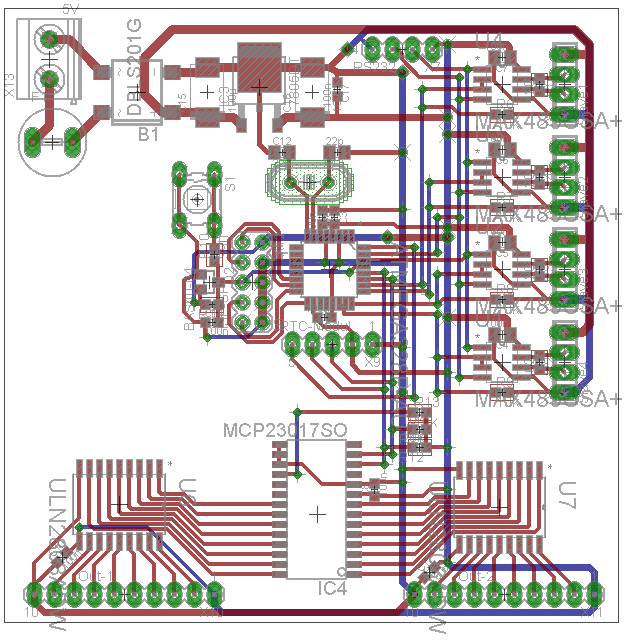

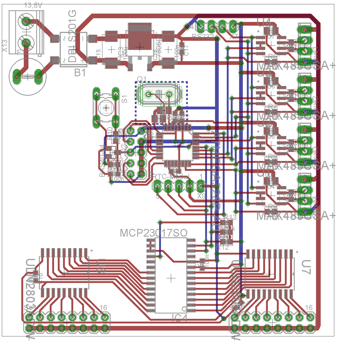

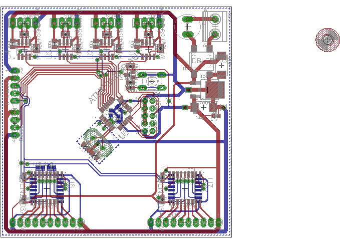

von André M. (killroymenzel)

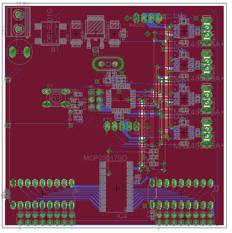

Mein Entwurf zur Zentrale meiner Haussteuerung.
Anfangen werde ich mit Heizungssteuerung meiner Fussbodenheizung. Diese
Zentralplatine kommt direkt an die Etagen verteilung.
Die Relaisplatine wird eine Huckepackplatine auf der Zentrale.
Noch bin ich mir nicht sicher ob ich Relais oder SSRs für die
thermischen Stellmotoren benutzen soll.
Die Verbindung zu den einzelnen Räumen wird mit RS485 realisiert. Dort
liegt wenigstens schon ein Kabel das für die Heizungsthermostate
verwendet worden ist. Da wird dann die Temperatur mit einem DS18B20
gemessen.
Von dort aus geht es über Funk weiter zu den anderen Dosen bzw. Lampen
um diese auch steuern zu können.
Aber die weiteren Platinen muss ich nochmal überarbeiten, bevor ich sie
hier veröffentliche.
Kritik und verbesserungsvorschläge sind willkommen.
Ich hoffe, dass ich an alles gedacht habe.
Die Maße von etwas unter 80x80mm sind leider vorgegeben durch den
vorhandenn Platz.
Vielleicht fällt noch Jemandem was ein, was ich noch aus dieser Platine
realisieren sollte/könnte. Da ist ja noch Platz drauf.
André

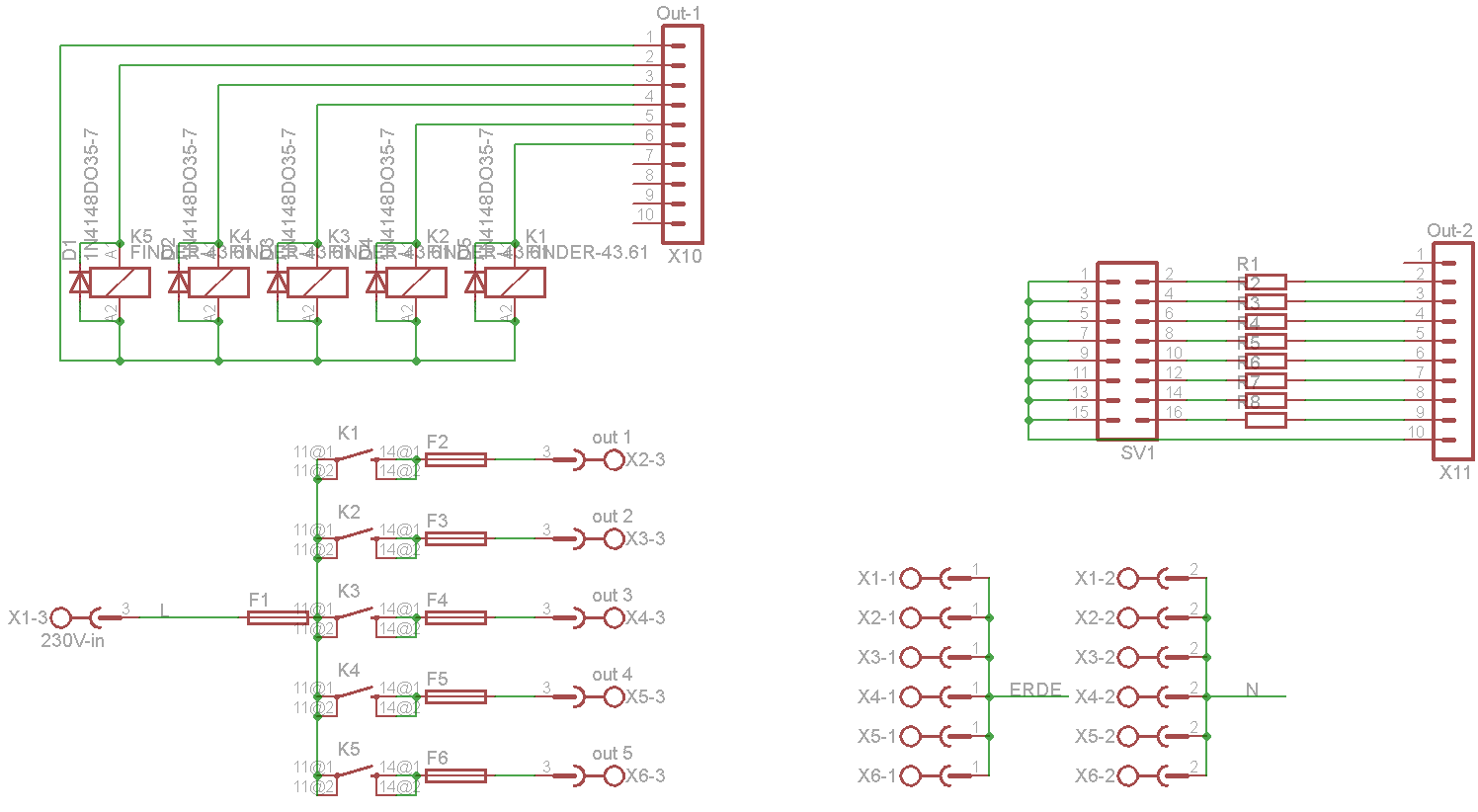

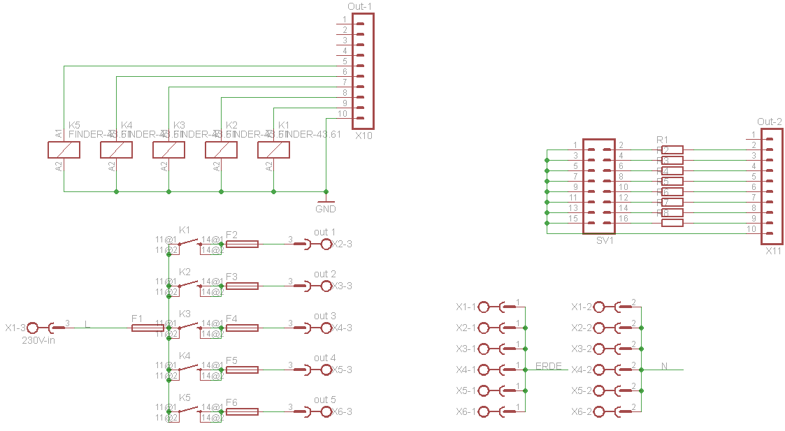

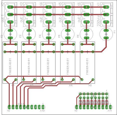

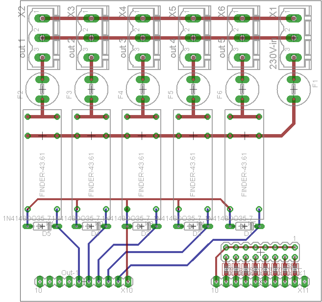

So, jetzt ist meine Huckepackplatine auch fertig.
André
von Frank K. (fchk)
Du brauchst noch Freilaufdioden, um die Treiber vor den induktiven
Spannungsspitzen beim Ausschalten zu schützen. Die Dioden sind in
unmittelbarer Nähe zu den zugehörigen Spulenpins unter Minimierung der
Leiterbahnlängen und der durch Spule und Diode aufgespannten Fläche zu
platzieren.

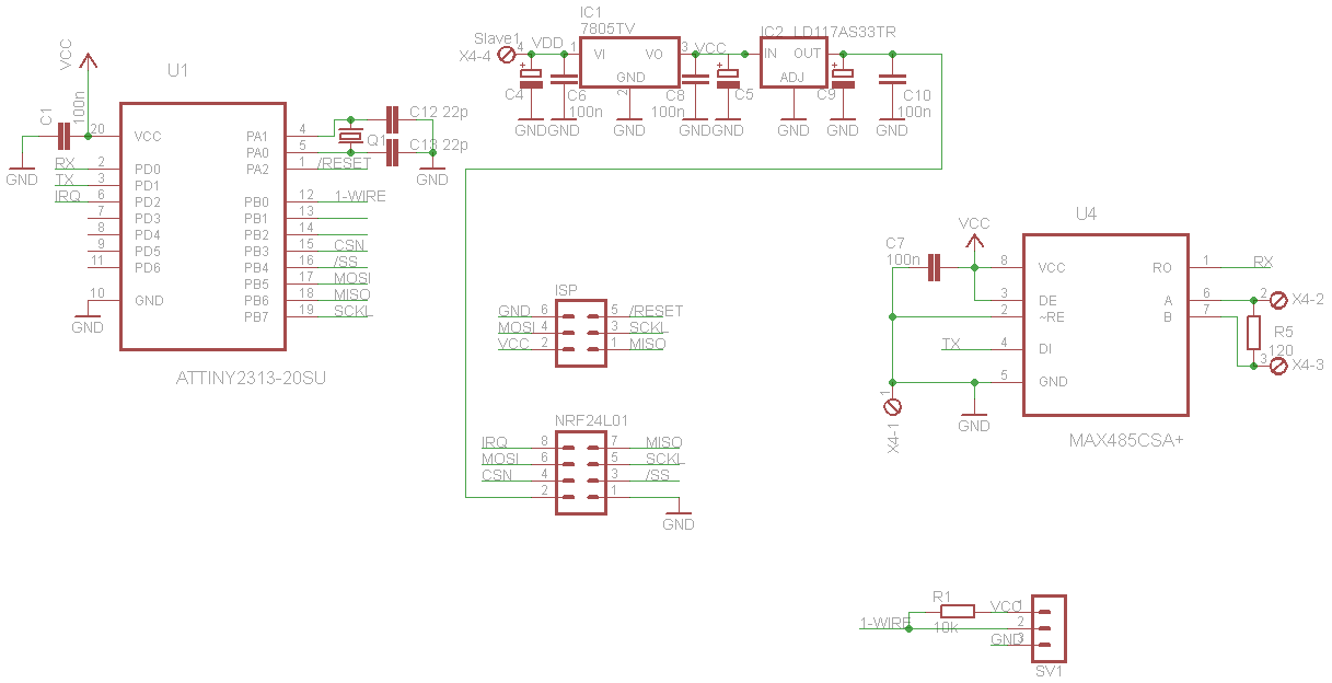

Zum RS485:
Ich würde jeden Bus einzeln aktivieren, und zwar DE und RE separat.
Genügend Pins hast Du ja. Grund: Wenn Du beim Senden den Empfänger
aktiviert hast, empfängst Du jedes gesendete Byte und kannst damit
feststellen, ob das Senden geklappt hat oder ob ein weiterer Sender
aktiv war oder der Bus eine Unterbrechung oder einen Kurzschluss hat.
Bei X12 fehlt Ground.
Du versorgst die MAX485 mit VDD und nicht mit VCC?
Du schreibst an den Eingang des Spannungsreglers 5V dran und erwartest,
dass dieser 5V liefert? Das funktioniert nicht, Du brauchst mindestens
VDD=7V, und VCC=5V man Aufang des 7805 zu bekommen. -> Dropoutspannung.
Und mit 7V sind die MAX485 im Eimer.
Das einpolige Schalten von 230V-Verbrauchern ist nur zulässig, wenn
diese fest (also per Schraubklemmen etc) angeschlossen sind und
sichergestellt ist, dass L (also die Phase) geschaltet wird und nicht N.
Sind Euro- oder Schuko-Steckdosen im Spiel, muss zwingend allpolig (also
L UND N) geschaltet werden.
F1 ist redundant.
Die Leiterbahnbreiten des 230V-Teils scheint mir etwas knapp bemessen zu
sein.
Prüfe Deine Kriechstrecken! Minimal 3mm zwischen L,N und PE, minimal 8mm
zwischen dem 230V-Teil und dem Niederspannungsteil, und zwar an jedem
Punkt!
Das ist das, was mir jetzt so einfällt.
fchk
von Hans (Gast)
Das Darlington-Array schaltet auf Masse durch. Aber woher bekommen die
Relais ihre Versorgungsspannung (X10, Pin1)?
Bist du sicher, dass beim Spannungsregler Pin 3 der Masseanschluss ist?
von Hans (Gast)
Wie werden die Platinen eigentlich befestigt? Ich sehe da nur ein
einsames Loch außerhalb der Platinenfläche.
> platzieren.
Der Treiber hat intern Dioden für induktive Lasten.
Frank K. schrieb:
> Zum RS485:
Ist ein interessanter Aspekt - denke ich mal drüber nach.
Absicht. Da ich weiss das dort GND rauskommt, und verhindere dammit die
beiden Pin-Header verbinden zu müssen.
VDD wird 12V sein - falsch beschriftet.... :-)
lt. Datenblatt Max485 VCC Supply = 12V
Die Schaltung wird fest installiert - keine Schuko-Steckdose
Frank K. schrieb:
> F1 ist redundant.
stimmt.
> sein.
es wird nicht sehr viel Strom fließen. Maximal 900mA - 1A als
Einschaltstrom, ansonsten nur maximal 150mA.
> Punkt!
Hatte ich geprüft- -aber ich schau noch mal rüber.
> fchk
Danke fürs rüberschauen.
Ich glaub - ich hab noch einen Denkfehler..... ups
So aus der vorhandenen lbr genommen.....hmmmmm
Ich hab Platinenhalter gesehen die man von aussen anklemmt. die hatte
ich vor zu nehmen.
Nochmal Danke.
von Frank K. (fchk)
André Menzel schrieb:
>> platzieren.
Ja, aber die sind zu weit weg bzw die Leiterbahnen sind zu lang. Das
gibt EMV-Probleme. Daher die Dioden möglichst dicht an die Spulen
heranrücken, um diesen Stromkreis möglichst klein von der Fläche her zu
machen.
Ohne GND funktioniert es nicht. Denke daran, dass Du einen geschlossenen
Stromkreis brauchst. Hin- und Rückleiter müssen so dicht wie möglich
beieinander laufen, sonst baust Du Dir ungewollt Induktionsschleifen ein
und fängst Dir Störungen ein. Ja, auch jedes einzelne Steuersignal ist
ein Stromkreis.
fchk
> machen.
dann löte ich dioden unter die Pins direkt an der Spule.
> ein Stromkreis.
Wir haben aneinander vorbei geredet.
GND ist schon vorhanden, hab nur das Label vergessen.

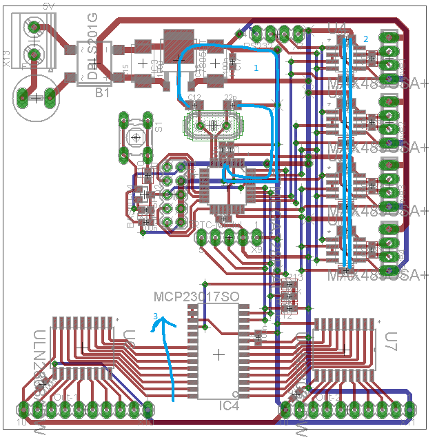

von Bernhard S. (dl9rdw)
ein Stromkreis.
ich glaube da sprecht ihr aneinander vorbei.
Bei X12 fehlt wirklich der GND. -> ISP Port. André meinte wahrscheinlich
X10.

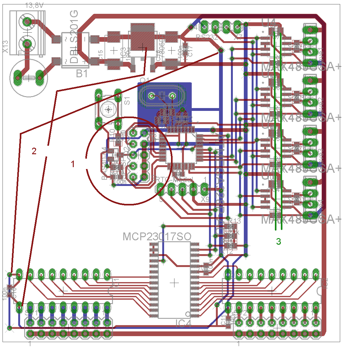

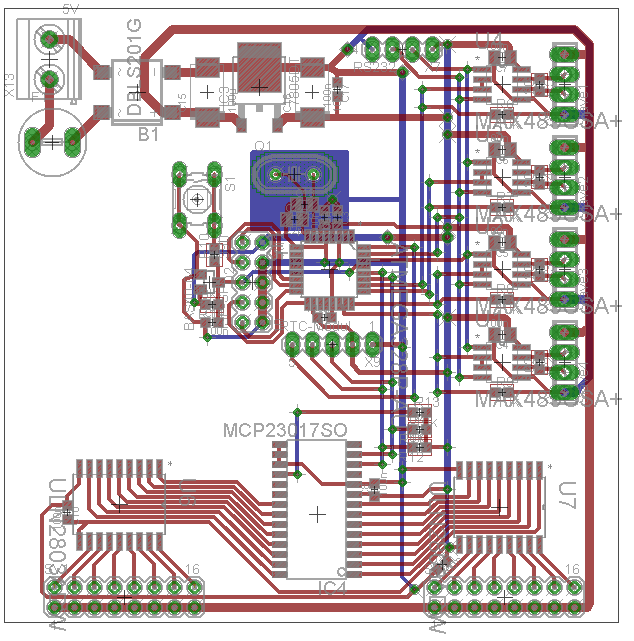

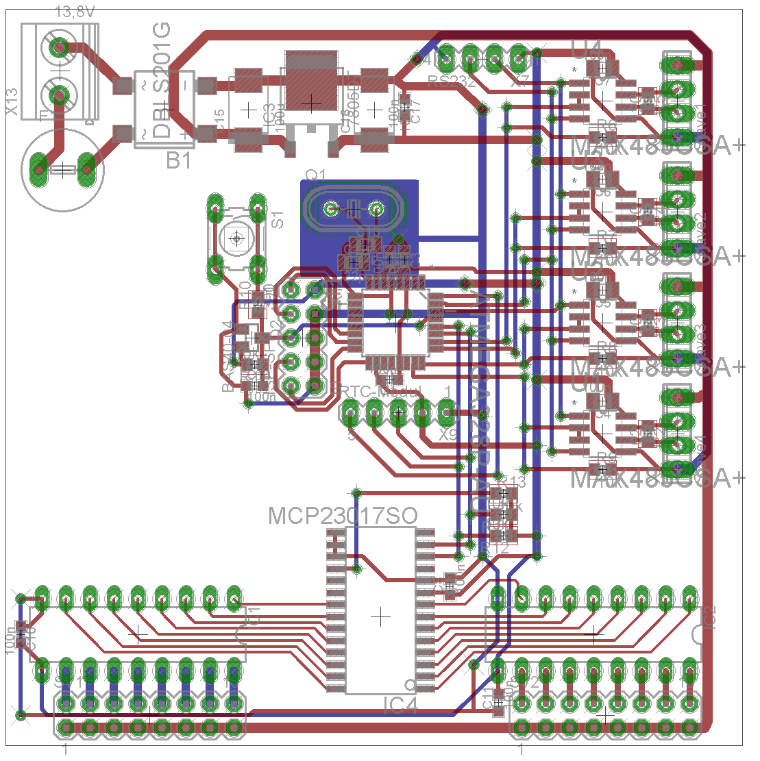

Die Quarz Beschaltung würde ich auch noch ändern. Hier sollten die
beiden Kondesatoren zwischen Quarz und uC. Auch die Masseverbindung muß
direkt zum GND Anschluss des uC. Bei deinem Layout muß die Taktfrequenz
einmal um die halbe Platine herum. Gibt nur unnötige Induktivitäten und
Abstrahlungen.
Das mit 12Volt auf dem Max485 ist auch keine gute Idee. Im Datenblatt
stehen die 12V als Maximumrating. Normale Betriebsspannung ist 5Volt.
Kommt da noch eine Massefäche auf die Platine?
Grüße Bernhard.
P.S.: ich schaue in Ruhe nochmal drüber.

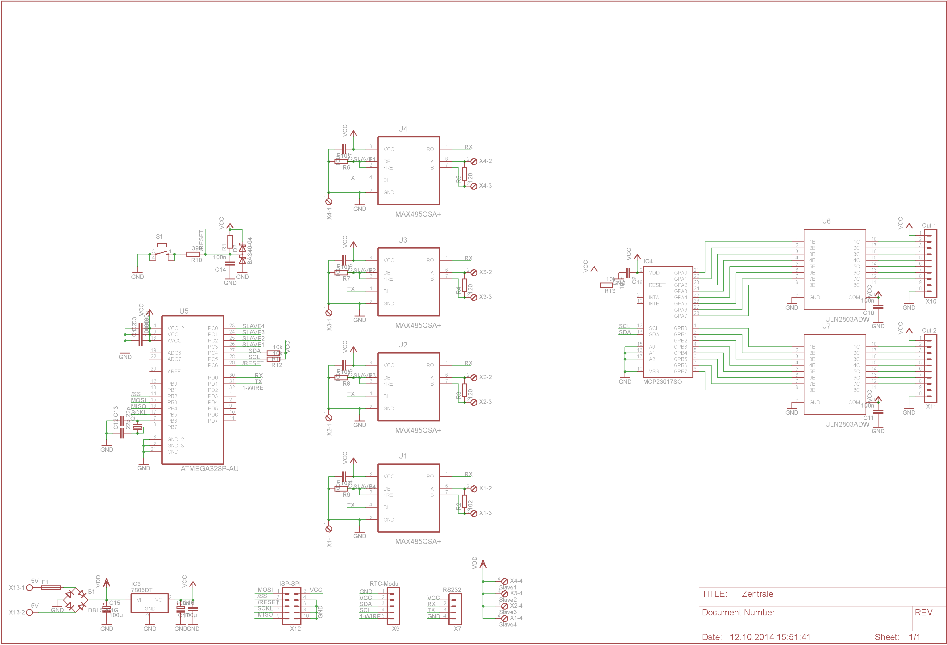

von holger (Gast)

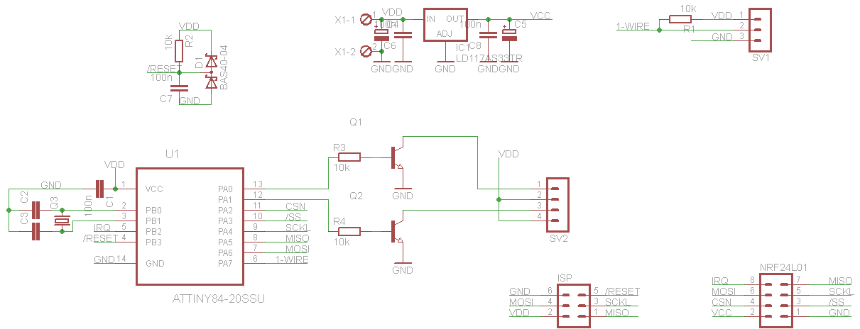

Der PCF8574 liefert bei high nur 100uA.
Das könnte für den ULN2803 zu wenig sein.
von Heinz K. (hagejot)
Best Practices for the PCB layout of Oscillators:
http://www.atmel.com/images/doc8128.pdf
MfG
Heinz
von Frank K. (fchk)
Stimmt. Ein Microchip MCP23017 wäre die bessere Wahl. Davon braucht es
dann auch nur einen, weil der zwei 8-Bit Ports hat.
Und die MAX485 müssen wirklich mit 5V betrieben werden.
fchk

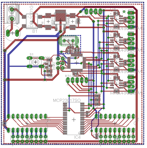

Hier ist das komplette Design eines Evaluation Kits für den 1284
enthalten (Schalplan und PCB).
Die Platine ist zwar vierlagig, es lassen sich aber viele Designregeln
auch für zweilagige Platinen ableiten.
http://www.atmel.com/images/AVR364_MEGA-1284P_Xplained.zip
Heinz
von sgg (Gast)
Ist da nicht genug Platz auf der Platine, um die Dioden
gleich vorzusehen?

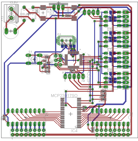

Hallo André ,
Hier noch ein paar Dinge die mir aufgefallen sind.
1.
Den Kondensator C15 bitte um 90 Grad drehen und zwischen Gleichrichter
und Spannungsregler einbauen.
2.
Bist du dir auch sicher dass Du die Platinen doppelseitig bestücken
willst? Ich denke da ist noch so viel Platz, dass es eigentlich auch
einseitig gehen sollte.
3.
Bei der Leiterbahnführung macht man normalerweise eine Seite horizontal
und die andere dann vertikal. Das geht hier etwas durcheinander.
4.
Leiterbahnen auf der Relais-Platine können für die 230 V ruhig noch
dicker werden, wenn's die Abstände erlauben.
Alles Andere wurde bereits gesagt.
Dann noch viel Spaß beim anpassen
Grüße Bernhard, DL9RDW

Dann nochmal von vorn...........
So....ich hab mal versucht, eure Vorschläge zu berücksichtigen.
Ich hoffe, ich hab nichts gravierendes vergessen.
André
von Bastler (Gast)
Die ULNs würde ich als DIP auf Sockel setzen. Man weiss ja nie was da
angeklemmt wird. Und jedesmal SMD aus/einlöten mag auch ein Profi-Board
nicht. Platz ist ja genug ;-)
Ich bin mit Absicht auf SMD gegangen.
Platz hätte ich genug um alles als DIP auszuführen.
Aber warum soll ich gerade die ULNs auf DIP wechseln?
So.....
Mal die Relaisplatine überarbeitet....
Die Leiterbahnbreite 230V wollte ich nicht mehr verbreitern.
Die Breite ist schon für mehr als genug Strom ausgelegt und die
Sicherung
wird die Leiterbahn schützen.
Dioden habe ich nachgerüstet.
von Holger K. (zaldo)
Treiber und alles was gerne mal hops geht setzt man nach Möglichkeit auf
Sockel um sie im Fehlerfall einfacher austauschen zu können.

von Magnus M. (magnetus) Benutzerseite
> Sicherung wird die Leiterbahn schützen.
Mit wieviel Ampere hast du die einzelnen Relaiskontakte (F2-F6) und die
Zuleitung (F1) abgesichert?

von stefanus (Gast)
Auch im Kurzschluss Fall? Ich habe schon Platinen gesehen, wo die
Leiterbahnen schneller geschmolzen waren, als die Sicherung, die
eigentlich dazu vorgesehen war.
Du hast doch reichlich Platz satt für breitere Leiterbahnen!
Hallo André,
1.
hab mal versucht Dir das mit dem Quarz und den kurzen Masseleitungen
einzuzeichnen (siehe Nummer 1 in der Grafik). Immer darauf schauen, dass
der Weg, von den 22pF Kondensatoren auf möglichst kurzem Weg zu den GND
Anschlüssen des µC geht (Pin 3 und 5)
2.
Die Plus und Minus Leiterbahnführung unter die MAX485 solltest Du direkt
unter die ICs machen, da Dein Weg von VCC über die Kondensatoren und
zurück zu Ground auch eine ganze Schleife macht. Und Schleifen erhöhen
das Risiko von HF-Abstrahlung. Darum: HIN und den dazugehörigen
RÜCKLEITER immer so nahe wie möglich zusammen legen, um möglichst wenig
Fläche einzuschliessen. (Siehe 2)
3.
Bei dem linken ULN-Treiber kann die letzte Bahn auch auf dem gleichen
Layer liegen, wie die anderen, wenn Du alle Bahnen etwas nach oben
schiebst. (Siehe 3)
4.
Und das mit den Sicherungen wurde schon gesagt. Die Leiterbahnen für
230Volt auf Deiner Relaisplatine halten natürlich Deinen Strom aus, aber
die sollen auch im Kurzschlußfall nicht wegfliegen und bis die
Schmelzsicherung auslöst vergeht auch einige Zeit. Schau dir mal das
Datenblatt Deiner Schmelzsicherung an. Dort sollte eine Grafik mit
Auslösezeit, aufgetragen über den Strom angegeben sein. Aus diesem
Diagramm kann man die maximale Auslösezeit der Sicherung ablesen, und
daraufhin sollten die Leiterbahnen ausgelegt sein.
Also die Leiterbahnen so dick machen wie es die Abstände irgendwie
erlauben. In dem Falle sollten die Leiterbahnabstände Dein begrenzendes
Element sein.
5. Und bitte drauf achten dass sich weder im Stromlaufplan, noch auf der
Platinen irgend welche Labels überschneiden. Das ist z.T. sehr schlecht
lesbar. Platz im Stromlaufplan hast Du genügend um die
Bauteilbezeichnungen und Werte, sowie die Labels alle so anzuordnen,
dass nichts übereinander gedruckt wird.
Grüße
Bernhard
Danke Bernhard. ...
Das mit den Kondensatoren beim Quarz habe ich schon geändert, nur noch
nicht hochgeladen.
Das mit den 485 ist eine gure Idee und werde es noch ändern.  Wobei ich
dann die Bausteine weiter auseinander setzen muss, wegen den vias.
Bei Nummer drei hast du recht. .. werde ich auch ändern.
Die Leiterbahnen azf der Relais platine habe ich auch schon breiter
gemacht.
Was das Datenblatt der Sicherung angeht.....ich hab nich nicht genau
ermittelt welche Größe ich einsetzte.
Bei den Labels habe ich dss Problem dass ich nicht weiß wie ich die
verändern bzw verschieben kann....
Andre
Ich glaube so wirklich muß das nicht sein, aber schaust halt mal, was
machbar ist.
>Bei den Labels habe ich das Problem dass ich nicht weiß wie ich die
Das ist Eagle, oder? Bei KiCad könnte ich es dir sagen. Aber soviel ich
mich aus Eagle Zeiten noch erinnern kann, geht das auch irgendwie.
Du solltest Dir KiCad wirklich mal anschauen. Bin sehr zufrieden damit.
Und Motherboards etc. machen wir ja eher selten. Das sollte man dann den
teueren Profi Tools überlassen.
>Was das Datenblatt der Sicherung angeht.....ich hab noch nicht genau
Die Sicherung solltest Du immer auf den Nennstrom auslegen.
Einschaltströme löst man dann meist mit der Auslösecharakteristik. Schau
mal ins Datenblatt von solchen Dingern, dann wirst Du sehen, dass eine
1A Sicherung bei 1,3 A Belastung schon eine halbe Ewigkeit braucht bis
sich da was tut.

von Frank K. (fchk)
Das habe ich dem OP auch schon geschrieben. Ich hätte auch die
Pfostenleisten für die Ausgänge der ULNs zweireihig gemacht - die
hintere VCC und die vordere für die nach GND schaltenden Ausgänge. So
hat jeder Ausgang seinen eigenen Pfad für den Rückstrom, und die Fläche
ist minimal. Das ermöglicht auf der Relais-Platine auch eine einseitige
Leiterbahnführung.
Dieses Prinzip der Flächenminimierung ist beim Layouten wichtig, wenn es
nachher funktionieren soll. Und aus genau diesem Grund arbeitet man bei
schnellen Schaltungen mit kompletten Groundplanes.
fchk
Frank K. schrieb:
> Ich hätte auch die
Das werde ich auch noch ändern.
> Leiterbahnführung.
Das war auch vorher schon möglich - aber generell finde ich das bei
Relaisansteuerungen jetzt nicht so kritisch, da es nicht zu hohen
Schaltzeiten kommen wird.
Eine komplette Groundplane wollte ich eh noch realisieren, obwohl -
schnell wird diese Schaltung nicht werden. Maximale Datenrate bei der
Übertragung des 485 wird 9k6 und generell werde ich den I²C auch nicht
auf voller Geschwindigkeit laufen lassen. Ich denk da so an 100kHz.
Magnus M. schrieb:
> Das Zauberwort bei Eagle heisst SMASH. Gibts auch als Button auf der
> linken Seite.
Hab ich versucht......war ich zu blöd für. d.h. es hat nicht
funktioniert.
Ich denke, ich werde die überarbeitete Schaltung morgen posten können.
Nochmal vielen Dank an alle für die kontruktive Hilfe.
André
Erst mal ein paar Sachen eingearbeitet.
Quarz, Pin Header zur Relaisplatine und Leiterbahnführung am ULN.
Label habe ich noch nicht gemacht....noch nicht dazu gekommen.
Ich wollte eigentlich noch die Spannungsbahnen optimieren.
Vielleicht komme ich morgen dazu.

Die Relaisplatine ändere ich morgen.
Da keine weiteren Beiträge gefolgt sind, nehme ich an, dass das meine
finale Verion werden wird.
An das Gehäse werden noch Status Leds (2.ULN) und ein RS232 Anschluss
gebracht werden.
André
Du wolltest doch noch die Spannungsbahnen des MAX485 optimieren, und die
Massefläche des Quarzes bitte nicht 2x an Masse hängen, die obere
Verbindung kannst Du dir sparen.
Und die Verbindung zur uC Masse vom Quarz aus ginge noch etwas kürzer,
wenn du den unteren 22pF Kondensator horizonzal nach rechts spiegelst
und vorher die beiden Abblockkondensatoren etwas nach rechts rutschst.
Ach ja, was ist generell mit Masseflächen? Geht in Eagle recht leicht.
Grüße Bernhard...
Ja..... stimmt...... dann habe ich zwar den Spannungsversorgungsstrang
nah am Max485 aber dann weiter weg vom µC. da ist die Frage: was ist
besser?
Abgesehen davon werde ich noch eine Massefläche unter der ganzen Platine
platzieren. da geht dann die MasseLeiterbahn in der Fläche unter.
> und die
Das ist auch gar nicht so: die 22pF von Quarz sind nur unten rum (über
einen freien Portpin des µC) an den Atmel gebunden.
Die obere Verbindung geht "nur" an die Abblockkons der Versorgung UND
als Versorgung der Massefläche. Diese wäre nicht gegeben, wenn ich die
Verbindung kappe.
Dann muss ich die Abblockkons auch höher schieben, und die Masse oder
die Versorgungsspg des µC über vias auf die andere Seite schieben. Hinzu
kommt dass ich die Abstände noch größer machen da ich sonst Probleme mit
den Abständen der vias bekomme.
das ist einfach....nur Polygone zeichnen und als GND deklarieren.
Vorraussetzung ist ein Massepunkt innerhalb der Fläche.
Deshalb auch die obere Verbindung der Masse an den Abblockkons.....
André

Bei dem zur Verfügung stehenden Platz auf SMD für die ULNs zu
beharren...
Du wirst dran denken, wenn Du das ganze Ding komplett wieder ausbaust,
nur um einen geschossenen Treiber zu ersetzen.
Viel Spass ;-)
Heinz
Soooo.......
Hat noch jemand vorschläge um die Schaltung 'noch' besser zu machen?
André
von Bastler (Gast)
Mich würde das Massefädelchen, an dem ULNs hängen, stören.
Netzteil lieber auf die freie Fläche links und dann mit getrennter,
ordentlich dicker Masse an Treiber und Rechner. Ich glaube auch nicht,
daß man für weggeätztes CU Geld zurück bekommt.
So ein ULN ist auch kein Logikchip, der beim Schalten Stromspitzen hat.
Diese könnte man nämlich per 100n von den dünnen Versorgungsleitungen
fernhalten. Bei Treiber kommt der Strom über die Stecker und die C's
sind durch die Versorgungsfädelchen von übermäßiger Strombelastung
geschützt. Oder Klartext: sind wirkungslos.
Hallo André,
ich würde noch 3 Sachen ändern, ist aber kein MUSS.
1. Ich würde die Bauelementegruppe noch etwas nach links rutschen, die
Masse des ISP auf den Bottom Layer legen und die einzelnen Signale durch
die 2 reihige Stiftleiste führen. Sieht etwas eleganter aus. Die eine
Bahn die dann noch im Wege ist umrouten.
2. Für den linken ULN würde ich aus der Stromversorgung eine eigene Bahn
für Plus und Minus runterlegen. Der Strom kommt ja über den Stecker und
den ULN nach Masse. Und diese ist etwas mager. Das gilt auch für den
rechten ULN. Bin ja mal gespannt, wie oft Du den Treiber wechseln mußt
und ob sich die NICHT SMD Variante rentiert hat.
3. Auch für die MAX485 würde ich unter die Chips noch eine Plus und
Minus Leiste legen, somit hast Du dann 3 Spannungsreihen. 1 für den
linken ULN, den 2ten für Prozessor und den Kram in der mitte und den
3ten für die MAX485 und das Ganze dann sternförmig am PLUS 5V und GND
nach dem Spannungsregler zusammengefaßt.
4. Was mir grad noch so einfällt. Hast Du die Verlustleistung an Deinem
7805 mal gerechnet? Passt das mit der Kühlung und der zugehörigen
Massefläche? Ansonsten kann man ja auf der Unterseite noch eine genügend
große Massefläche legen und mit "thermal Vias" verbinden.
Grüße
Bernhard
P.S.: Kannst ja mal mit Massefläche oben und unten posten.
Als Alternative zum 7805 würde ein TSR 1-2450 (Schaltregler TSR-1 Serie,
5.0 VDC, 1 A) o. ä. die Leistungsbilanz sicher verbessern - allerdings
nicht die finanzielle (Preis ca. 7€).
Und - ojeh - kein SMD :-(
...aber die drei Löcher dafür könnte man ja vorsehen (Pinout wie ein
7805 im TO220-Gehäuse). (Achtung - Gehäusegrösse beachten!)
Schönes Wochenende
Heinz
Hallo......
Ich hab mal die ULNs aus Dip geändert. ...
und auch die Versorgung dessen verbessert.
Masseflache auf beiden Seiten gesamt.
Das mit dem Schaltregler im TO220 schaue ich mir mal an. (auch wenn es
nicht SMD ist.)
Das Layout werde uch dann morgen hier reinstellen...
bin grad am Flughafen.
Andre
Update ohne Worte... ;-)
André

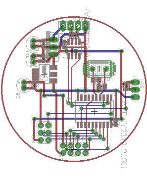

Sooooo.....
Mal ein Update meiner Hausbusplatinen.
Die Zentrale ist mal als DIP ausgeführt und ist pro Etage einmal
vorhanden.
Die UP-Zentrale ist bis zu vier mal pro Etage mit einer Leitung
Verbunden und hat über NFR24L01 Kontakt mit diverse UP-Slaves die im
Raum verteilt sind.
Diese sind bei den Lampen oder evt Steckdosen vorhanden und schalten
diese.
Jede Platine ist mit einer 1-Wire Schnittstelle für DS18B20 versehen.
So der Plan.
André
Hallo André,
Punkt1:
Mir fehlt bei der Relaisplatine die Feilaufdiode.
Punkt2:
Wenn möglich keine 90Grad Winkel in den Leiterbahnen verwenden.
Grüße
Bernhard
> Punkt1:
ups.......vergessen..... ;-)
> Punkt2:
Ein paar sind drin....stimmt..... kann ich noch ändern.
Oder meinst du auch die Winkel über ein VIA?
Wenn ja....dann habe ich ein Problem....
Andre
90Grad bei Vias lassen sich meist nicht vermeiden.
Wird bei höheren Frequenzen kritisch. Ich meinte schon die einseitigen.
Ist eher ein ästhetisches als ein elektrisches Problem
Bernhard
Hab die Freilaufdiode nachgerüstet und ein paar Leiterbahnen
"verschönert".
Was hälst du denn sonst von dem Projekt bzw die Durchführung ?
André
Möchtest es vor dem nächsten Stammtisch schon fertigen lassen?
Wenn nicht können wir dort ja nochmal im Detail drüberschauen.
Sonst sieht's ja nicht so schlecht aus. Vcc und Gnd Bahnen tät ich
oftmals noch enger zusammenlegen. Denk immer daran, dass jede
eingeschlossene Fläche Probleme macht.
Bernhard
Nein.......ich hab Zeit....
Gerne
Ich denke, dass das nicht nötig ist. In der finalen Version werden
Masseflächen an Top und Bottom über die ganze Platine gezogen.
Da geht dann die Masseleitung eh "unter".
André
Des stimmt schon, aber auch wenn die Massefläche drauf ist, kann man
sich das unter diesem Aspekt nochmal anschauen.
Mir hilft da immer ein Ausdruck von der TOP und BOTTOM Lage getrennt, da
sieht man das meistens ganz gut.
Könn ma ja am Stammtisch mal drüberschaun. Vielleicht bringst die
einzelnen Layer mal ausgedruckt mit, oder wir schauen auf Deinem
Notebook direkt.
Grüße
Bernhard
