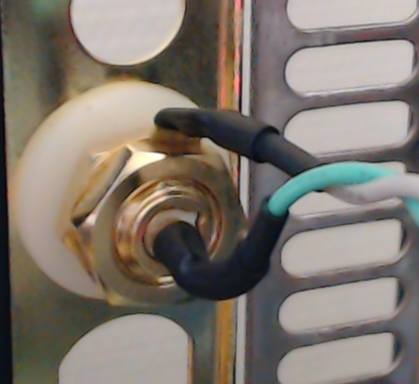

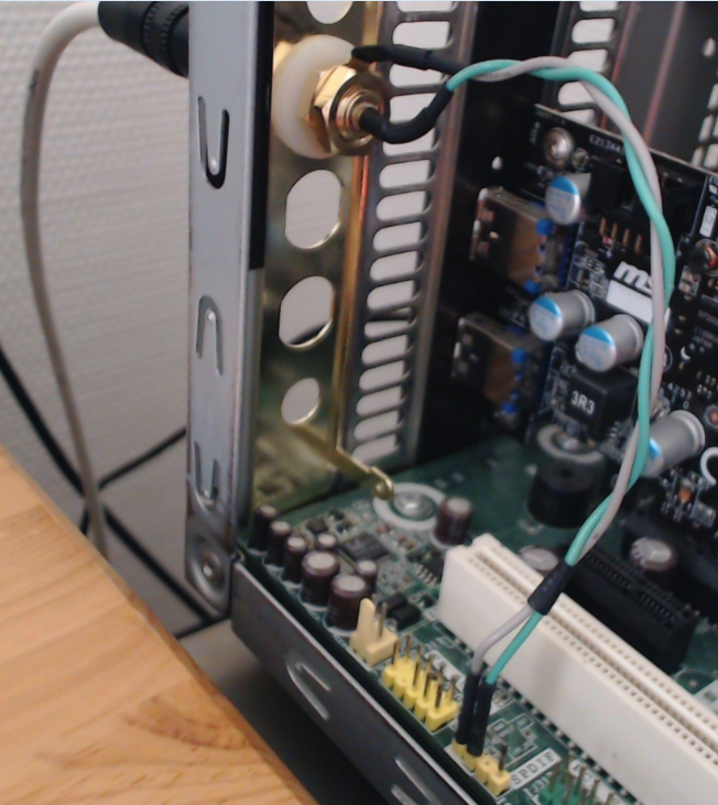

gibt es mit meiner spdif-strippe technische Probleme?
die zwei Kabel vom Mainboard (2*spdif-Pinn) zum Slotblech sind 5cm lang
stammt ursprünglich aus dem Labor Programm von Hirschmann. Der
Durchgangswiderstand beträgt 70 mOhm (bei einer Länge von 1,2 Meter)
Die Einbaubuchse ist von Neutrik (Dielectric strength 0.5 kVdc,
Insulation resistance ≥ 1 GΩ).
Zwischen dem Computergehäuse (Slotblech) und der isolierten Cinchbuchse
selbst besteht KEIN kontakt (Isoliert mit Teflonscheiben und Buchse für
den Durchgang am Slotblech).
Das externe 45 cm lange spdif-kabel bastelte ich aus einem
Antennenkabel, Wellenwiderstand 75 Ohm, Approbation KDG 1 TS 152 (EN
60966-2-5)
Die beiden angelöteten Stecker sind von Neutrik. Technische Daten sind
keine vorhanden. Haptik und Qualität ist 1a (für 4 EUR!)
Danke! und lasst euch das Frühstück schmecken ...

> die nicht symmetrisch ist, so kurz wie irgend möglich
Die Strecke im PC, vom Mobo zur Slotblende, das sind knapp 5cm.
Allerdings beabsichtige nächsten Monat eine Soundkarte zu kaufen. Zur
Auswahl stehen RME HDSP 9632 oder Lynx Studio L22 PCI. Habe die zwei
Karten zur Ansicht bestellt, eine werde ich behalten. Das
AES/EBU-Übertragerkabel verwende ich dann für mein normalen Arbeits-PC.
