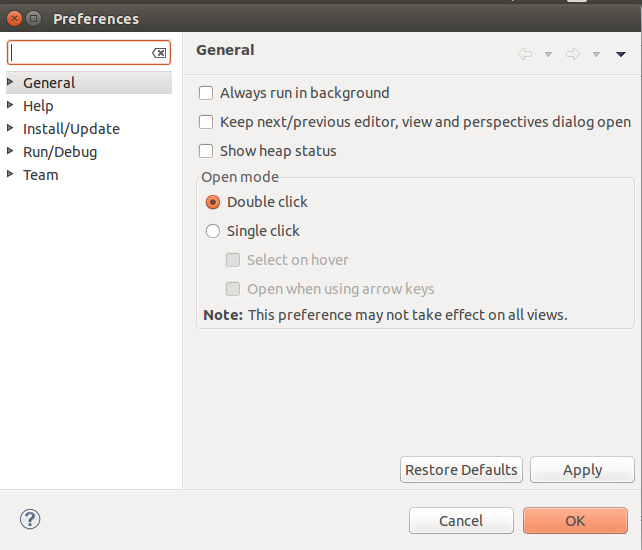

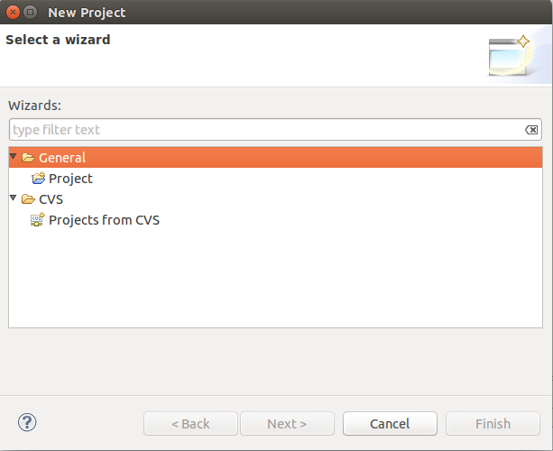

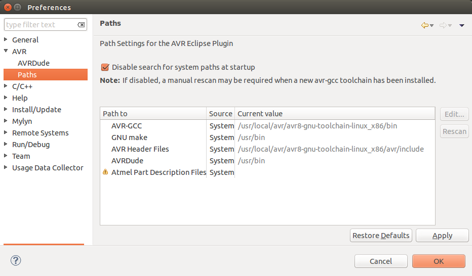

Ich habe gerade mein Ubuntu geupdated (auf 14.04) und hatte anschließend
Probleme mit dem AVR-plugin in eclipse. Habe also alles gelöscht
(eclipse inkl. avr-plugin und avrdude) und neu installiert:
1. Toolchain noch vorhanden (manuell entpackt)
2. avrdude 6.0.1-1 aus den Paketquellen installiert (hatte zuvor avrdude
in der selben Version manuell installiert)
3. eclipse-cdt 8.3.0-1 aus den Paketquellen installiert
4. AVR-plugin 2.4.1 über eclipse installiert.
Leider scheint die Installation des AVR-plugins Probleme zu bereiten.
Ich kann weder ein entsprechendes Projekt erstellen, noch findet sich
unter Window/Preferences die Option AVR. Entsprechende Bilder im Anhang.
Hatte das jemand schon einmal? Leider konnte ich nichts brauchbares
ergoogeln und bin nun ziemlich ratlos :-(
Gruß Max

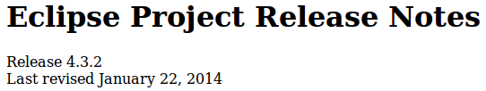

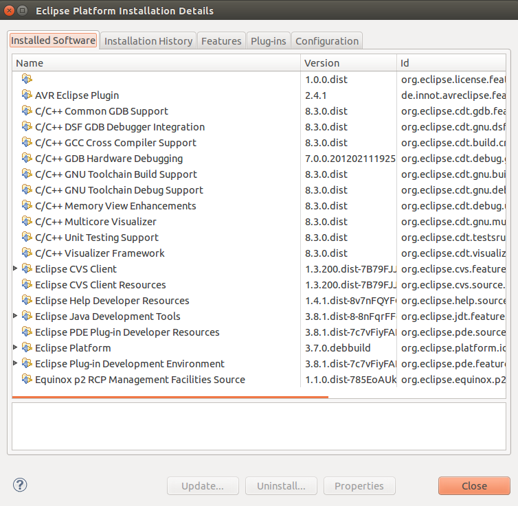

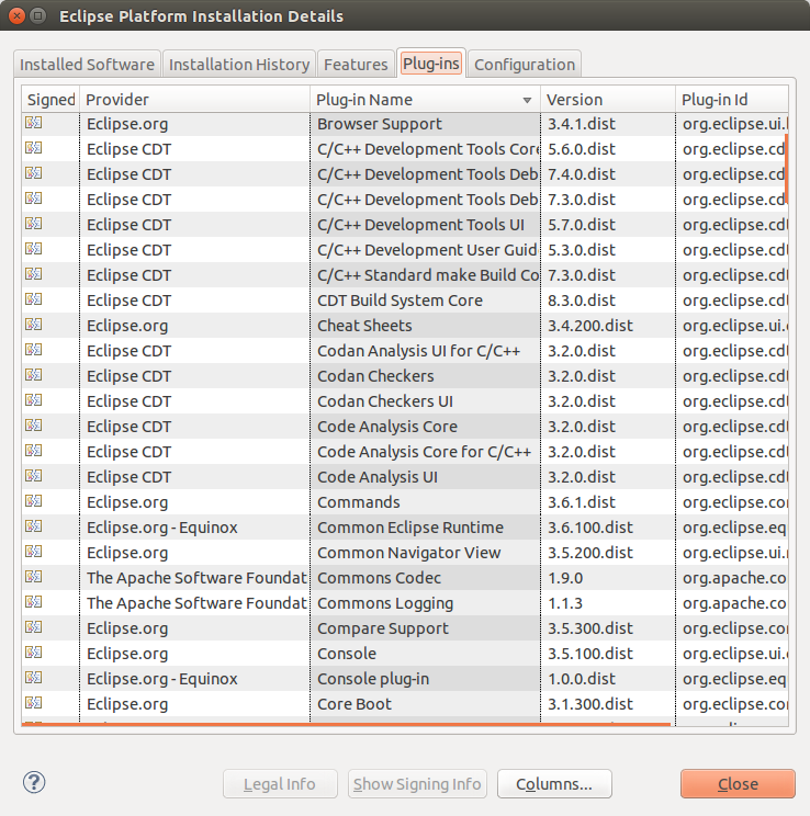

von Max B. (theeye)
Hallo!
Das CDT findet sich unter den installierten Plugins...?! (siehe Anhang)
Über die Paketverwaltung komm man an Eclipse 3.8.1.
hp-freund schrieb:
> Ich habe meins nicht von Ubuntu sondern direkt von:
http://www.eclipse.org/downloads/download.php?file=/technology/epp/downloads/release/kepler/SR2/eclipse-cpp-kepler-SR2-linux-gtk-x86_64.tar.gz
Das ist Version 4.3.2.
Das AVR-plugin wurde für die Versionen 3.6 und 3.7 getestet:
http://avr-eclipse.sourceforge.net/wiki/index.php/Plugin_Download:
> The plugin has been tested with Eclipse 3.6 (Helios) and Eclipse 3.7 (Indigo).
Wenn es sonst keine Ideen gibt, werde ich wohl veruschen müssen an
eclipse 3.7 zu kommen und es dann per Hand zu installieren.
Gruß Max

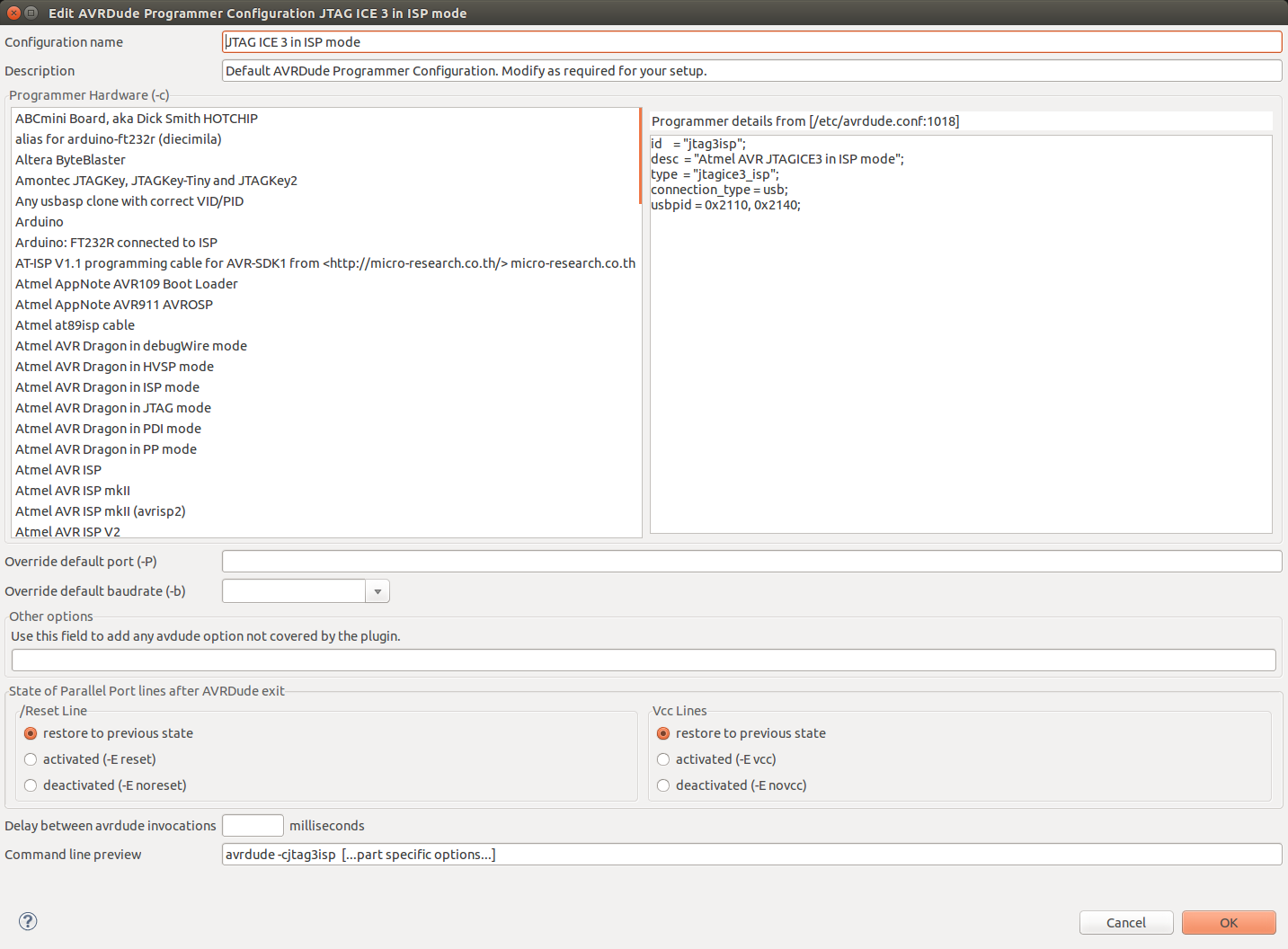

von Max B. (theeye)
Die Background Infos zu meinen fehlgeschlagenen Versuchen die MCU
auszulesen.
JTAG ICE bitclock ist auf 4 gesetzt (damit lief es vor dem Update, an
der Schaltung wurde nichts geändert). Der Prozessor läuft mit 1MHz.
Hier die Settings/Bfehle und die Outputs:
JTAG ICE 3 in JTAG mode
Programmer details:
id    = "jtag3";
desc  = "Atmel AVR JTAGICE3 in JTAG mode";
type  = "jtagice3";
connection_type = usb;
avrdude command line:
avrdude -cjtag3
Output
Launching /usr/local/bin/avrdude -cjtag3 -px128a3
Output:
avrdude: bad response to AVR sign-on command: 0xa0
avrdude: initialization failed, rc=-1
         Double check connections and try again, or use -F to override
         this check.
avrdude done.  Thank you.
avrdude finished
JTAG ICE 3 in ISP mode
Programmer details:
id    = "jtag3isp";
desc  = "Atmel AVR JTAGICE3 in ISP mode";
type  = "jtagice3_isp";
avrdude -cjtag3isp
Output
Launching /usr/local/bin/avrdude -cjtag3isp -px128a3
Output:
avrdude: jtag3_initialize(): part ATxmega128A3 has no ISP interface
         this check.
avrdude finished
Gruß Max

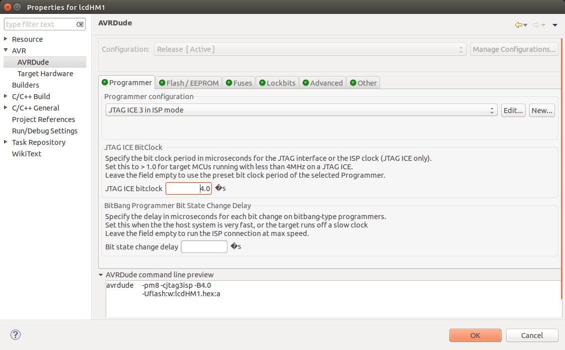

von Max B. (theeye)
Moin!
Der Fehler konnte behoben werden! Es lag an den Bitclock-Einstellungen.
Stefan schrieb im Beitrag #544582
(Beitrag "avrdude: Wie ISP-Frequenz setzen?"):
> `-B BITCLOCK'
>      Specify the bit clock period for the JTAG interface or the ISP
>      clock (JTAG ICE only).  The value is a floating-point number in
>      microseconds.  The default value of the JTAG ICE results in about
>      1 microsecond bit clock period, suitable for target MCUs running
>      at 4 MHz clock and above.  Unlike certain parameters in the
>      STK500, the JTAG ICE resets all its parameters to default values
>      when the programming software signs off from the ICE, so for MCUs
>      running at lower clock speeds, this parameter must be specified on
>      the command-line.
Hier hatte ich bisher in der eclipse GUI "4" eingetragen. Dies führt zum
AVRDude Parameter "-B4". Unter Ubuntu 13.10 lief das auch alles ganz
wunderbar. Allerdings ist diese Angabe nicht ganz korrekt:
>      The value is a floating-point number in microseconds.
Aha! Also habe ich aus der 4 eine 4.0 gemacht (daher -B4 wurde zu
-B4.0). Damit klappt es wunderbar. Ich bin dem Fehler auf die Spur
gekommen, indem ich versucht habe direkt über das Terminal und AVRDude
mit dem uC zu kommunizieren.
avrdude -c jtagice3isp -p m8 -B 4 -t
Die so erschienende Fehlermeldung unterschied sich von der vorherigen
(in eclipse) und begann mit "stk500v2_command()".
Moment, woher weiß der uC etwas vom STK500?!
avrdude -c jtagice3isp -p m8 -B 4.0 -t
Lieferte eine positive Rückmeldung. Die oben genannte Änderung in der
eclipse GUI führt zum entsprechenden Ergebnis.
Mittlerweile habe ich auch auf AVRDude 6.1 geupdated. Hier die Anleitung
für alle interessierten:
http://ubuntuhandbook.org/index.php/2014/09/install-avrdude-6-1-ubuntu-1404/
Ich habe auch einmal ein paar Screenshots der aktuellen Einstellungen
angehängt (für die Nachwelt).
Danke an hp-freund für die unermüdliche Hilfe :-)!
Gruß Max
von Max B. (theeye)
Da mich mein Eintrag gerade selbst in die Irre geführt hat, muss ich
mich mal korrigieren. Der avrdude Befehl für den JTAGICE3 im ISP mode
ist nicht jtagice3 ispsondern jtag3isp. Daher:
avrdude -c jtag3isp -p m8 -B 4.0 -t
Gruß Max
