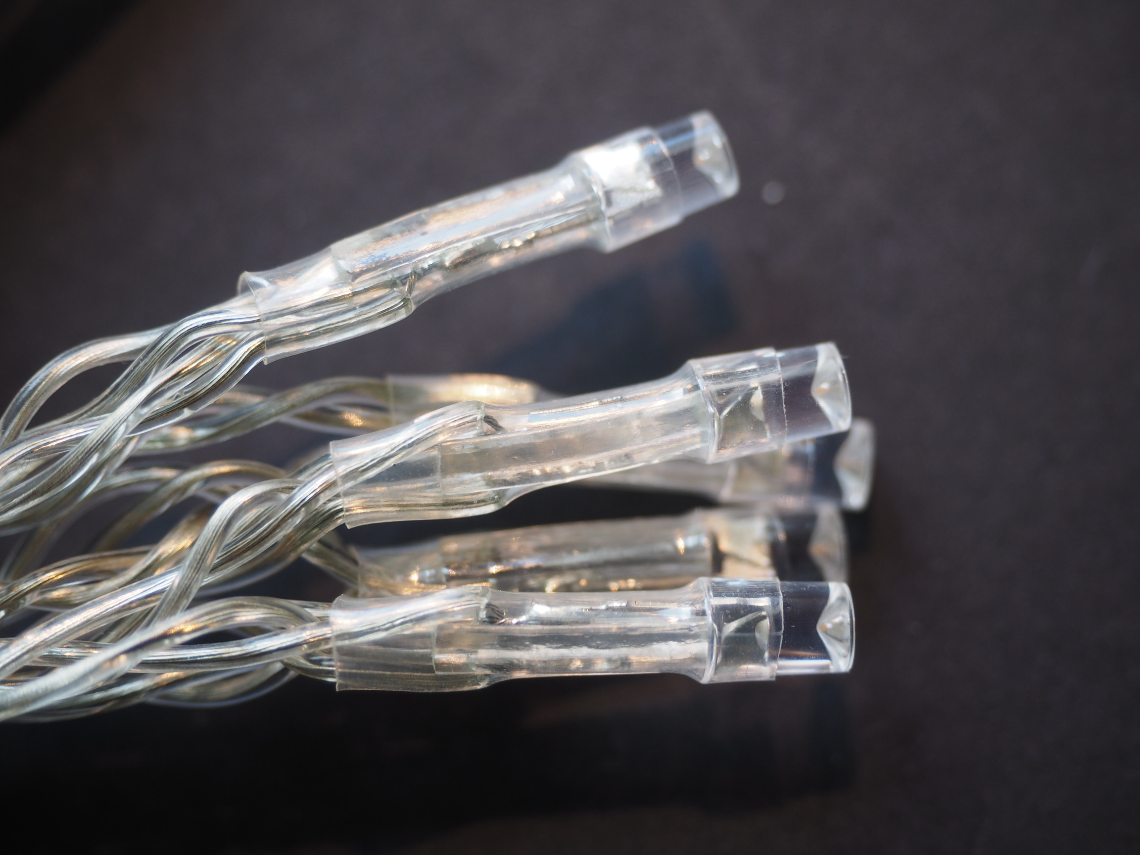

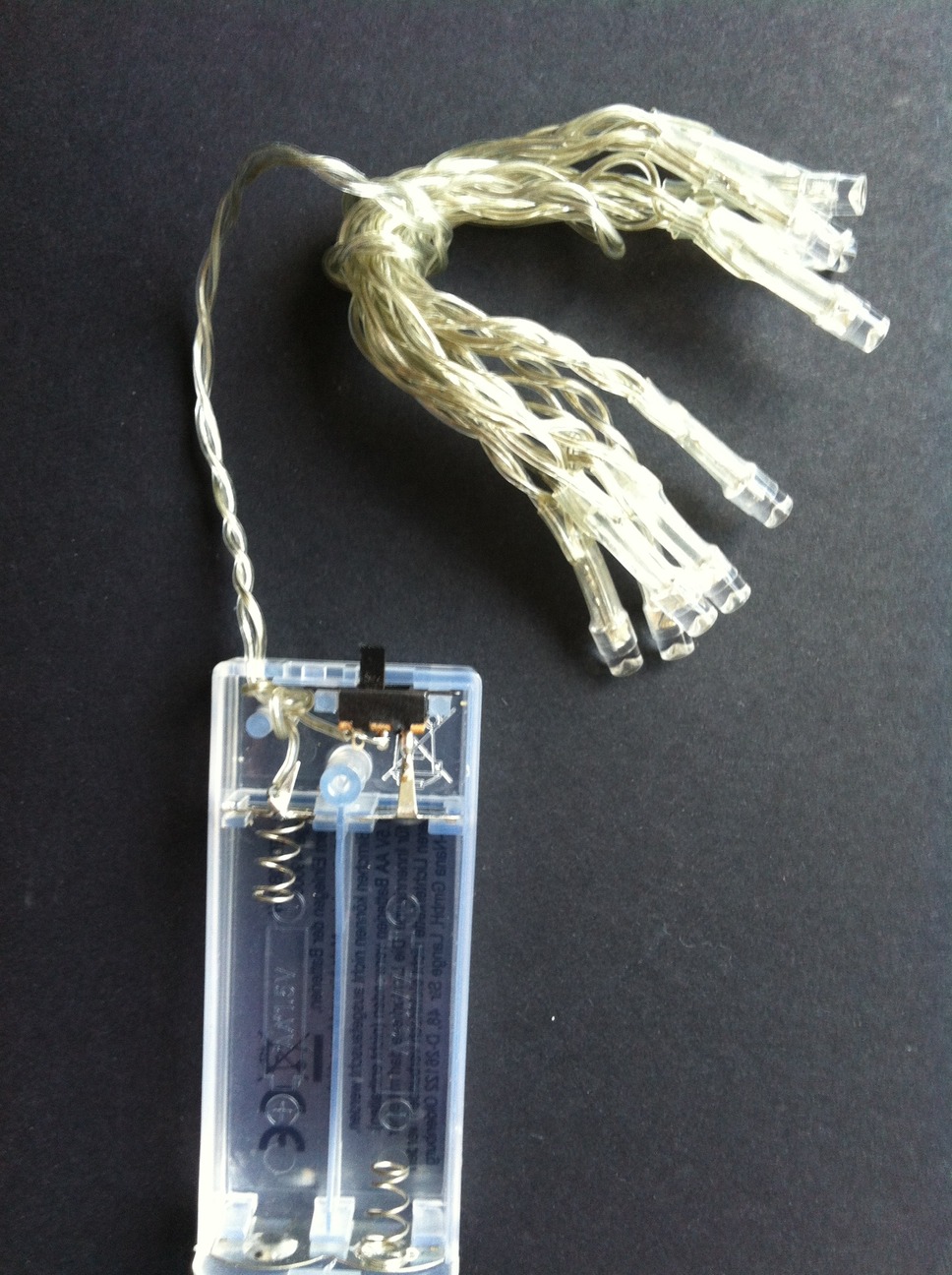

Gast #3837939
Vielen Dank für die Hilfe!
Bei der Lichterkette handelt es sich um eine ganz einfache die
eigentlich für Dekozwecke genutzt wird... (siehe Bild) und ich würde
gerne die Stromversorgung über das Arduino laufen lassen
#3837949
Da kann man den Schaltplan ja förmlich ablesen :)
Wie du siehst sind im Batteriefach keine Widerständer oder so verbaut,
ich meine diese an jedem Beinchen einer LED erkennen zu können.
Damit muss dein Arduino auch keine extra Widerstände haben, sondern nur
3V (mit etwas Strombedarf, also nicht durch den Chip selbst) liefern und
schalten können.
Also zB wie vorgeschlagen eine 3V-Spannungsversorgung und ein Transistor
zum Schalten (der auch wieder mindestens den Gesamtstrom verkraften
muss).
Da die LEDs parallel geschaltet sind addiert sich der Gesamtstrom, also
vermutlich ca. 10x 20mA pro LED = 200mA. Kannst du aber gerne mit vollen
Batterien zur Sicherheit nachmessen.
#3838068
Hm ne hast recht, hab ne dicke Lötstelle misinterpretiert im ersten Bild
sry.
Aber in der Batteriekiste gibt's auch keine, also muss das schon passen.
@alle: Es gibt doch solche LEDs die auch ohne (zB durch integrierten)
Vorwiderstand betrieben werden können oder?
In jedem Fall muss das eigentlich OK sein wenn du einfach genau an den
beiden Batteriepins deine geschalteten 3V einspeist.
#3838086
> sry.
Die Lichterkette ist eben typischer China-Kram.
Merke:
Auch wenn man keinen Widerstand sieht, ist trotz dem einer vorhanden,
nämlich der Innenwiderstand der Batterien. Und weil die Flußspannung der
LED nur ein klein wenig unter der Batteriespannung liegt, und
verhältnismäßig viel Strom fliesst, funktioniert das Ganze so wie es
hier vorliegt.
Schließe statt der Batterie ein kleines Netzteil an, was genüngend Strom
liefern kann, und die LED sind in kurzer Zeit futsch.
