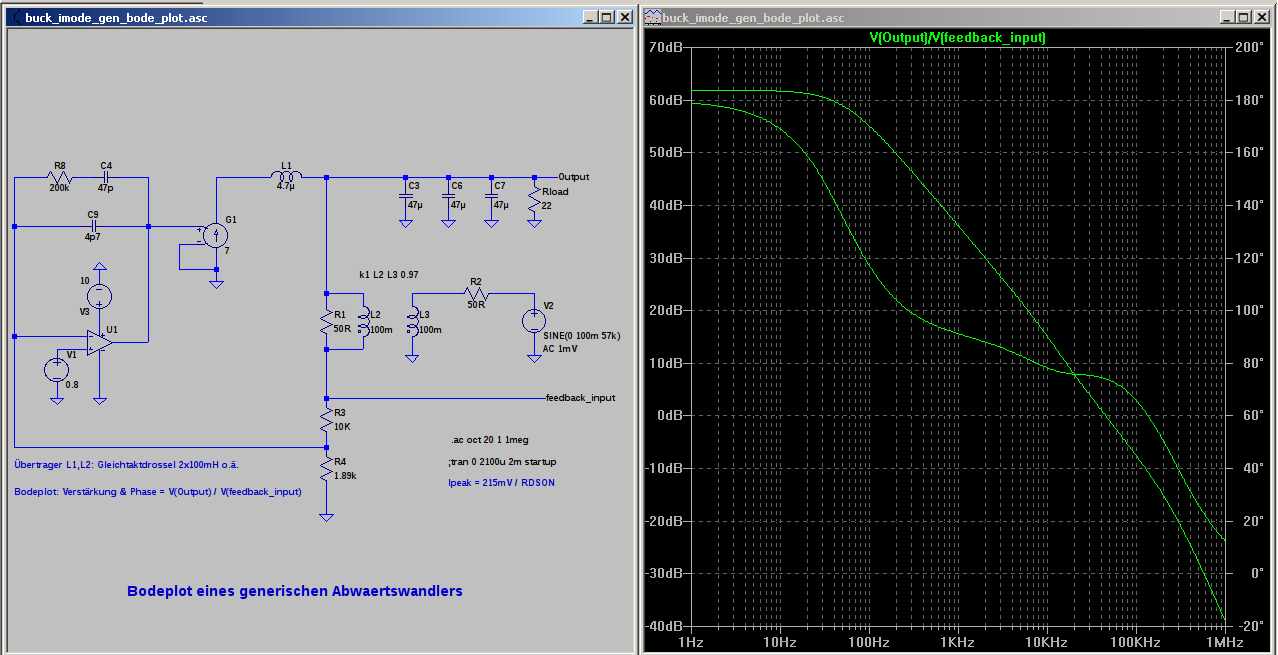

ich versuche grad die Geschichte mit der Phase und der Stabilität in
Schaltreglern und somit auch Class D Amps zu verstehen.
Die Phase und Stabilität der Schaltung wird ja in einem Bode-Plot
dargestellt.
Gleich mal vorweg zum grundlegenden Verständnis: Das Bode-Plot gibt an
bei Welcher Frequenz sich welche Phasenlage einstellt, sprich welche
Frequenz um wie viel zu "spät" ankommt. Korrekt?
Es kann bei der ganzen Sache ja immer nur um den Feedback Pfad gehen,
oder? Also bei DC/DC Wandlern um den Spannungsteiler vom Ausgang der mit
dem Eingang verglichen wird und bei Class D Amps entsprechend um das
Signal am Ausgang das mit dem Eingangssignal verglichen wird.
Wie ist es wenn zusätzlich der Strom über einen Error Amp verglichen
wird?
Aber nun zur Grundsätzlichen Frage: Bei einem Class D Amp lass ich mir
das mit der Frequenz ja noch eingehen aber bei einem Schaltregler
sprechen wir ja von DC. Wieso brauche ich da ein Bode-Plot? Von welcher
Frequenz reden wir denn da die "zu spät" kommt?
Außerdem: Wie erstellt man so ein Plot? Braucht man dafür einen NF / HF
Spektrum Analyzer oder reicht ein 2 Kanal DSO?
Vielen Dank,
Alex
> wird?
Was soll das bedeuten?
Ein Regler regelt immer nur eine Größe. Zwei Regler, die nichtlinear
zusammenarbeiten, einer begrenzt den Strom?
Wie wird die Regelgröße aus Strom/Spannung errechnet?
Für die Stabilität ist es wurscht ob DC, ein Audiosignal oder satanische
Botschaften aus dem Wandler/Verstärker also aus der Regelschleife
kommen. Auch ein Audiosingal ist DC, wenn still oder bei ausreichend
kurzer Zeit betrachtet.
Und auch ein DC/DC verstärkt etwas, und zwar die Referenzspannung. Und
da Störgrößen am Ausgang/Eingang wirken (alleine schon der Powerup),
müssen diese ausgeregelt werden und schon hat man AC, Frequenzen und
Phasen.
Mit einem guten Scope + elektronischer Last kann man die Sprungantwort
von Reglern testen, was der closed loop bandwidth entspricht, was man
als Bodeplot darstellen kann.
Trigger Out vom Scope an Last, entsprechend einstellen so dass man einen
dauernden Lastwechsel hat, Ausgangsspannung oder anderen Messpunkt mit
dem Scope aufnehmen, dieses Signal differenzieren, evtl. averagen und in
die FFT. Was aus der FFT kommt nach belieben darstellen.
Man kann die Regelschleife sehr sehr langsam machen, den Trigger statt
auf die Last auf einen Knoten nach dem Regelverstärker geben um mehr die
open loop Charakteristik des Stellgliedes zu sehen, wenn man will.
Naja es gibt ja beispielsweise DC/DC Wandler IC's die neben dem
Spannungsfeedback einen weiteren OP zur Strommessung integriert haben.
Diese müsste man doch dann separiert betrachten, oder?
Aha, also angenommen ich habe ein Oszi mit 70MHz dann kann ich damit ein
Bodeplot von DC - 70MHz erstellen und sehen bei welcher Frequenz die
Schaltung instabil wird, oder?
Phasendifferenz größer 60° wird doch allgemein als instabil bezeichnet,
oder?
Sprich, wenn ich auf dem Bodeplot sehe dass die Phasenverschiebung bei
z.B. 1Mhz über 60° liegt dann muss ich die Regelschleife "schneller"
machen, oder?

Und ähm noch was:
Ich kann doch am Oszi gar kein entsprechendes Diagramm mit X-Achse
(Phase) und Y-Achse (Frequenz) erstellen?! Dafür bräuchte ich doch einen
Spektrumanalyzer, oder?
Beim Oszi ist ja alles auf die Zeit und Spannung bezogen.
Welche Lastwechsel sind denn üblich für solche Diagramme?
