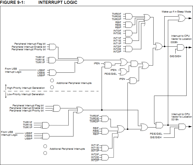

Gast #3839860
Der Rächer der Transistomorde schrieb:
> So auf die schnelle sehe ich auch nicht wo der Peripherial Interrupt
> Enabled (PEIE) wird?
PEIE ist laut Datenblatt das gleiche wie, GIEL.
"PEIE/GIEL: Periperial Interrupt
When IPEN = 0:
1 = Enables all unmasked peripheral interrupts
0 = Disable all peripheral interrupts
When IPEN = 1;
1= Enables all low priority interrupts
0 = Disables all low priority interrupts"
> der PIC18 hat in der Regel mehrerer U(S)ARTS
Wie meinst du das?
Gast #3839873
Max H. schrieb:
> Das ist wenn man priorisierte Interrupts aktiviert hat nicht nötig.
Beim Pic 18 hast ist das Interruptmodel einfach in Low und high
gespiegelt. Da musst du PEIE setzen egal auf welchen du deinen Interrupt
routest.
Das Bild hab ich von
http://www.foxytronics.com/learn/microcontrollers/pic18/pic18-interrupts/interrupt-priority
Peb schrieb:
> Ich finde im Datenblatt nur "USART".
Dann hat er auch nur einen
Dann ist das auch ok,
Aber ohne Interrupt kannst du den Fehler einfacher eingrenzen.
Gast #3839882

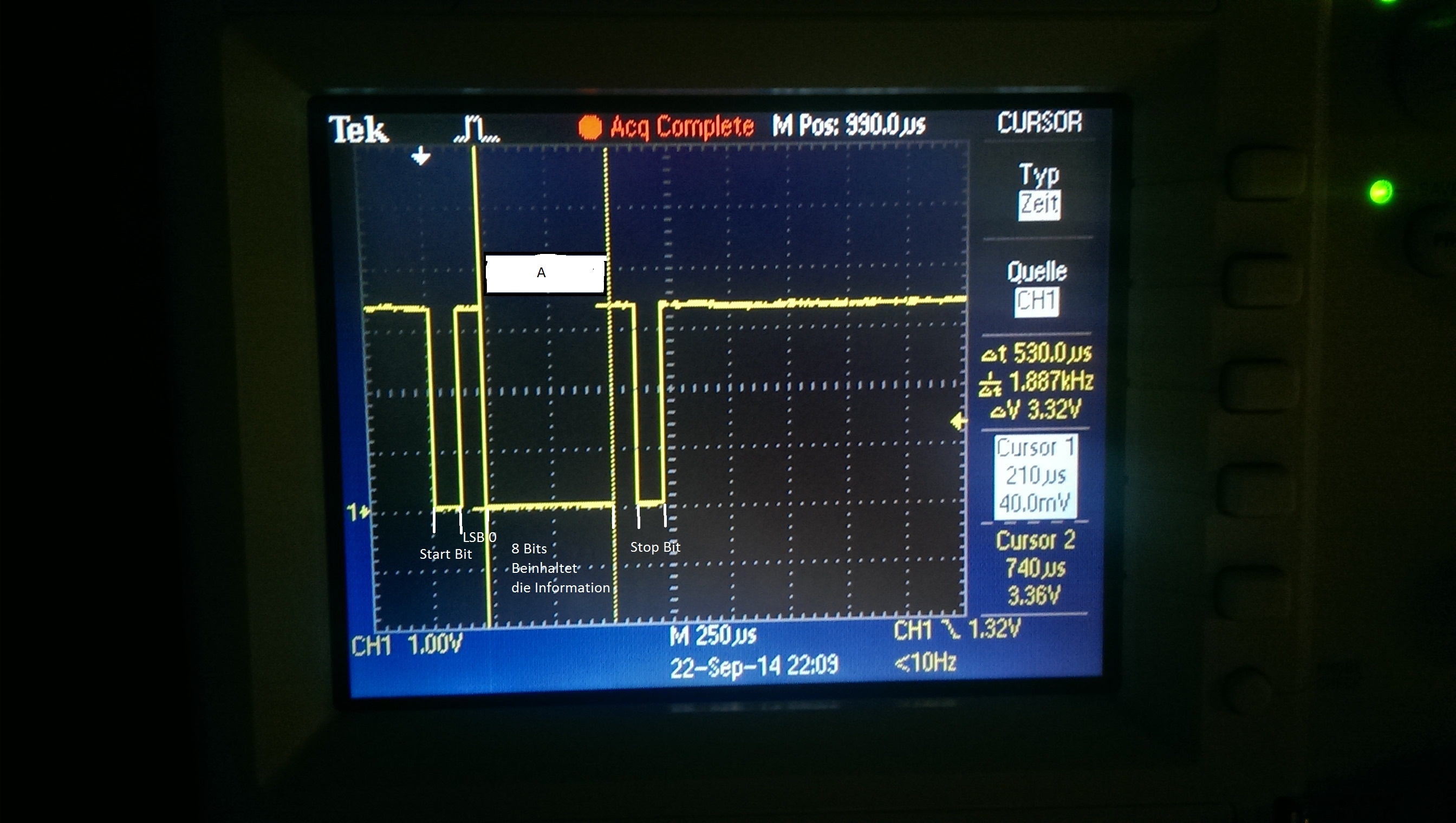

Peb schrieb:
> Ich hab mich mit einem Oszi + Tastkopf auf RX gehängt und hab das Signal
> gesehen.
Hast du eigentlich geprüft welche Funktionen noch auf dem Port liegen?
Würde ich bei Pics immer machen weil einige Funktionen vorrang haben
Z.b. AD Eingänge bei RX liegt laut Datenblatt ADC11 mit drauf.
Ist der deaktiviert?
#3839886

Gast #3840259
Peb schrieb:
> Laut Oszi kommt was an :O
Dann liegt der Fehler dazwischen (den eigenen Ohren) ;-)
Macht das nochmal komplett neu und RTFM!

desired.
6. Enable reception by setting the CREN bit.
7. The RCIF interrupt flag bit will be set when a
character is transferred from the RSR to the
receive buffer. An interrupt will be generated if
the RCIE interrupt enable bit was also set.
8. Read the RCSTA register to get the error flags
and, if 9-bit data reception is enabled, the ninth
data bit.
9. Get the received 8 Least Significant data bits
from the receive buffer by reading the RCREG
register.
10. If an overrun occurred, clear the OERR flag by
clearing the CREN receiver enable bit.
Hast du das alles gemacht?
