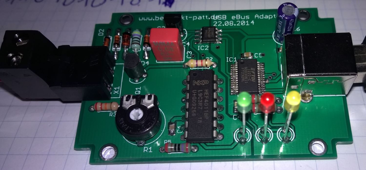

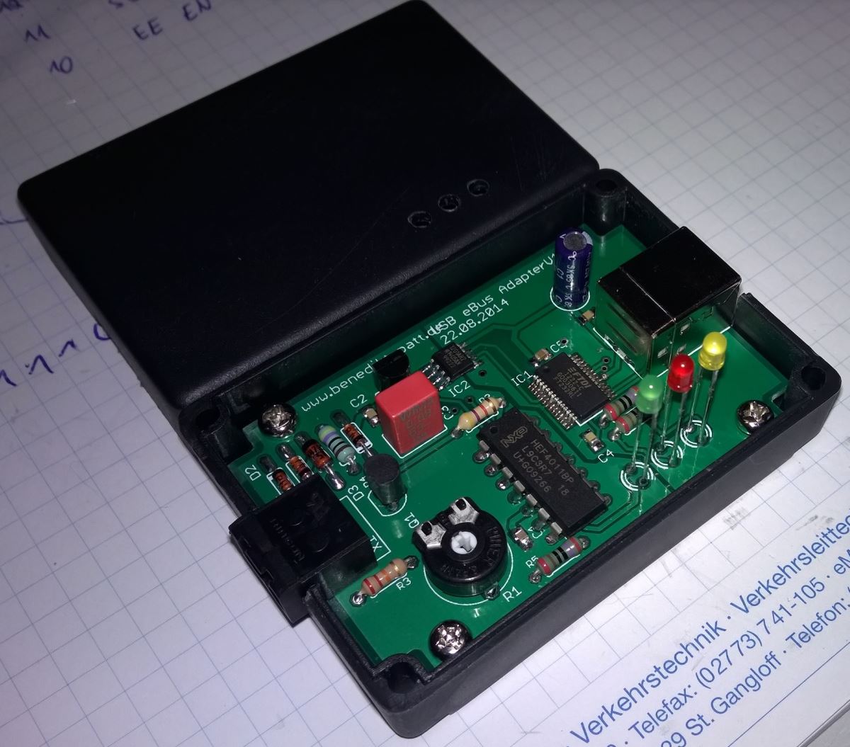

Hallo Zusammen,
auf Basis des Beitrags Beitrag "EBUS - Adapter mit galvanischer Trennung Wolf Gastherme an Pollin AVR-NET-IO mit LCD 4x20" habe
ich einen eBus USB Adapter gebastelt. In der ursprünglichen Schaltung
wurde eigentlich nur der MAX232 gegen einen FT232 ausgetauscht.
Abgesehen davon, dass der FT232 so konfiguriert werden muss, dass an
CBUS0 die RX LED und an CBUS1 die TX LED hängt, gibt es nicht viel dazu
zu sagen.
Das ganze Ding passt in das Gehäuse "GEH KS 28" von Reichelt.
Falls noch Jemand eine Platine braucht... ich habe noch 9 Stück.
Benedikt

Hallo Benedikt,
ich habe letzte Woche Zeit gefunden und den Adapter aufgebaut.
Der Aufbau war bis auf den FTDI ncht allzu schwer. Eine Lötbrücke unter
dem Chip hat mir einen Tag gekostet.
Soweit funktioniert der Adapter jetzt erst mal.
Mit Hterm kann ich auf dem Ebus lesen und ich empfange auch gesendete
Zeichen.
Der Adapter hängt bei mir an einer Vailland ecoTEC plus 196/3-5 mit
calorMATIC 430.
Auf der anderen Seite werkelt ein BananaPi, auf dem ebusd 0.5 läuft.
Hier habe ich derzeit Probleme mit den csv- Dateien für Vailland.
In den verfügbaren csv sind meistens nur Befehle für den Service B509
dokumentiert. Meine Therme spuckt aber (abgesehen von den Broadcast auf
B516) vor allem B510 und B511 aus.
Mit B516 kann ich nur die Außentemperatur sowie Datum und Uhrzeit
abfragen.

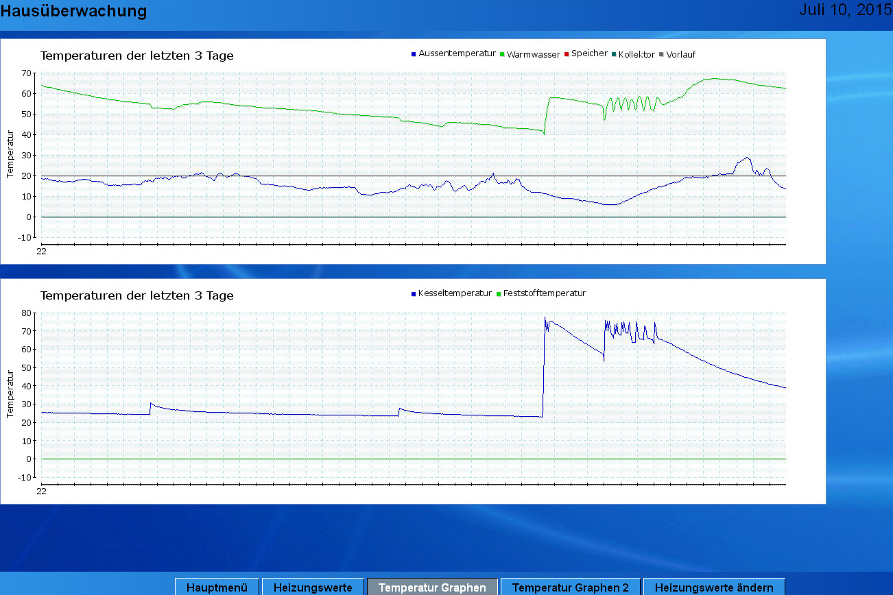

ich hoffe einer kann mir helfen. ich möchte nur daten anzeigen lassen.
bei meinem Vissmann kessel lese ich schon erfolgreich daten aus, mit
einer anderen schnittstelle.
danke euch schon mal

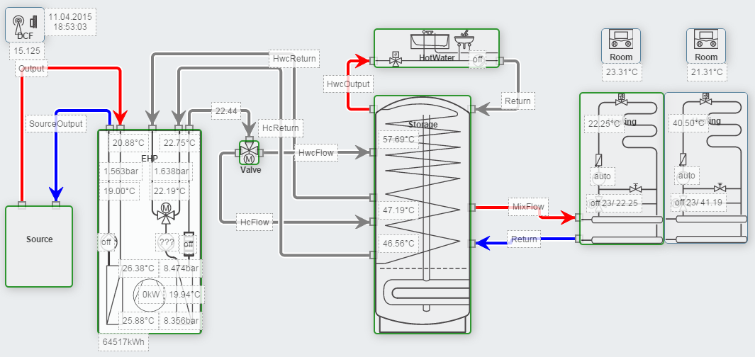

von Denny S. (nightstorm99)
habe meine Platine fertig und diese jetzt an meiner Vaillant VWL82 dran.
Daten kann ich über ebusd 1.2.0 schon auslesen:
2015-07-13 22:41:38.116 [update notice] update ehp ActualEnvironmentPowerPercentage QQ=10: 80
2015-07-13 22:41:38.279 [update notice] update ehp ActualEnvironmentPower QQ=10: 7
2015-07-13 22:41:38.442 [update notice] unknown MS cmd: 1008b5090329e201 / 03e20142
2015-07-13 22:41:38.613 [update notice] unknown MS cmd: 1025b50903290000 / 050000220300
2015-07-13 22:41:41.261 [update notice] update broadcast hwStatus QQ=10:
on;59;on
Nun habe ich aber das Problem, das ich erstmal gar keinen Scan machen
kann.
Bei "scan full" und "scan result" bekomme ich über den Ebus keine Daten.
Scheinbar funktioniert das schreiben nicht!
Kann ich diese irgendwie testen oder an der Schaltung etwas ausmessen?
Hatte in einem anderen Forum gelesen, das diese unbedingt eine Diode mit
7.5V 1.3W verwenden. Habt ihr das noch irgendetwas geändert?
Vielen Dank im voraus
Gruß Denny

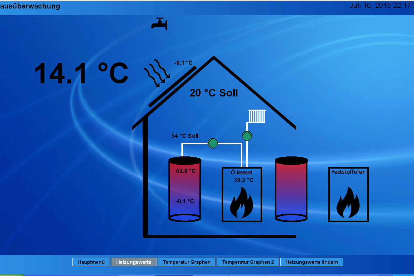

von Sascha F. (wuckel)
Ja Sorry, hab ich ganz vergessen dazu zu schreiben. Also, der erste
Adapter geht auf eine Vissmann vitorond 200 über IR to USB
Schnittstelle. Das läuft super und das sind die Screens.
Mein Problem liegt an einer Weishaupt Wrsol 2.0 Steuerung für Feststoff
und Solarthermie.
Die hab ich mit Helmut´s platine angebunden an meinen Pi und
John30/ebusd noch zusätzlich installiert. Das mit CSV Daten hab ich
probiert, aber nix spricht an.
Ich werde aus den Daten der wrsol nit schlau. Wie ich die csv einrichten
soll damit was ausgegeben wird.
Gruss an die Gemeinschaft

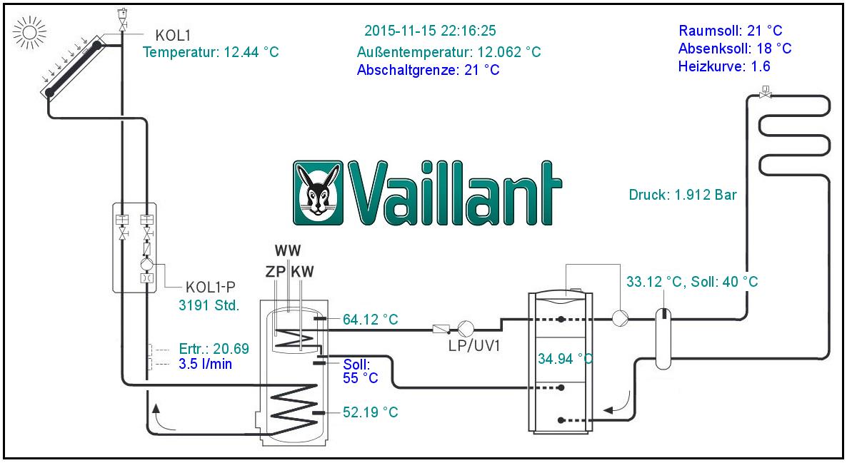

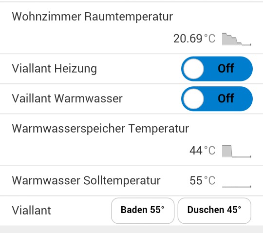

von Christian (Gast)
JA, es geht :-)
Ich habe meine Vaillant soweit, dass ich alle wichtigen Parameter
auslesen und auch setzen kann, also auch von unterwegs heiss Wasser
machen kann, 45°C für Dusche und 60°C für Badewanne, Leistung für WW und
Heizung begrenzen und und und...
Neben der Adapterplatine brauchst Du von John noch den EBUSD und dann
kannst Du in FHEM z.B. hier einsteigen:
http://forum.fhem.de/index.php/topic,29737.0/topicseen.html
...und dann viiiiiel Geduld und Spaß ;-)
Grüße Christian

von Magic T. (magic-tune)
ich habe meinen Adapter nun zusammengebrutzelt und kann die ersten Wete
meiner Villant mit ebusctl auslesen und in meiner Hausteuerung
darstellen.
Kann mir jemand einen Tip geben, wie man per Kommandozeile Werte setzen
kann (z.B. Warmwasser an/aus, Heizung an/aus, Warmwasser Solltemperatur)
Andreas I.
von John B. (john30)
Magic T. schrieb:
> Hallo zusammen,
> darstellen.
> Gruß
> Andreas I.
Das kommt in erster Linie auf Deine Anlage an. Welche CSVs nutzt Du bzw.
wie sieht Dein scan aus?
John
Björn C. schrieb:
> - Diagramme von bestimmten Werten zeichnen lassen (z.B. Außentemperatur
> der letzten Woche)
ich nutze dafür Munin:
https://github.com/john30/ebusd-munin
> - eine schematische Skizze der Heizungsanlage auf dem Webserver. Auf
> diesem Bild sollen die aktuellen Temperaturen usw. direkt an der
> richtigen Stelle angezeigt werden.
da bin ich noch dabei, das direkt in ebusd zu integrieren. Bis jetzt
purzelt dabei sowas raus wie im Screenshot.
John
von Björn C. (bcordes)
Das sieht ja gar nicht schlecht aus.
Ich habe gestern noch angefangen, so etwas auf Basis der von VWmon
gefüllten Datenbank aufzubauen. Dafür habe ich einfach den Hydraulikplan
aus dem Handbuch meiner Steuerung kopiert und mit imagestring die Werte
an die richtige Stelle kopiert.
Kann man dieses Munin so einstellen, dass es auch an der mysql Datenbank
ansetzt, und nicht direkt ebusd aufruft?
Denn vwmon würde ich gerne weiterhin verwenden.
Gruß Björn
Die Munin Scripts für ebusd kommunizieren natürlich direkt mit dem
Dienst, aber das lässt auch auf ne mysql Abfrage umbauen. Das hat dann
aber nicht mehr viel mit den ebusd Munin Scripts zu tun:)
Hallo John,
das Auslesen der Heizungswerte mit Eintragung in den Hydraulikplan
klappt schon recht gut. Ich habe mal ein Bild davon angehängt.
Es sind allerdings drei Werte darunter, die ich nicht zuordnen kann und
bitte daher noch mal um deine Hilfe.
1. sumflowsensor: Ist dies der integrierte Temperatursensor vom
Heizkessel?
2. flowtempdesired: Ich dachte, dies sei die Vorlaufsolltemperatur, die
sich anhand von Außentemperatur und Heizkurve ergibt. In meiner
SQL-Datenbank habe ich jetzt allerdings gesehen, dass dieser Wert
zeitweise auf 80 °C steht und manchmal auch auf 0 bzw. 15 °C.
3. yieldsensor: Der Sensor für den Solarertrag gibt mir Werte zwischen
20 und 40. Weißt du, was mir der Sensor damit sagen will? Die
Solarkreispumpe ist bei diesen Temperaturen mit Sicherheit nicht
gelaufen.
Deine Mailadresse von der github-Seite ist übrigens nicht erreichbar.
Gruß Björn
> Heizkessel?
> gelaufen.
Nachdem ich weder eine der Komponenten habe noch kenne, kann ich Dir
nichts darüber sagen. Ich kann am WE mal in der DB nachschauen, ob da
noch mehr darüber steht, aber ich fürchte nicht.
Äh, wie genau? Meinst Du ebusd@ebusd.eu  ?
John

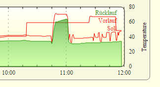

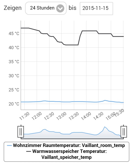

von Christian S. (schmitze)
Moin zusammen,
ich habe hier ein Phänomen (ecotec exclusiv, 25 KW mit Calormatic 470):
weil es heute etwas kühler draußen ist und ich mit den eingestellten
max. 5KW Heizungslastbegrenzung die Bude nicht mehr so schnell warm
bekommen habe, habe ich über EBUSD die Leistung auf 10 hochgenommen.
Ebenso die Wunschtemperatur, damit es mehr Vorlauf gibt. Tat sich aber
nicht, wie erwartet (s.Anhang, von 10:45 bis 11 Uhr wurde Warmwasser
geladen). Dann bin ich an die Therme ran, dachte evtl. Notbetrieb oder
so, aber lief ohne Fehler. An der Therme Max.KW abgefragt kommt 5KW.
über EBUSD abgefragt (immer mit r -f ) auch wieder 5. Über EBUSD 10
übermittelt, über EBUSD abgefragt 10. An der Therme abgefragt 5, dann
über EBUSD auch 5. Manuell auf 10KW, EBUSD auch 10 angezeigt. EBUSD auf
20 gestellt, 10 min. später wieder abgefragt, 20, an der Therme
abgefragt 10, wieder EBUSD abgefragt 10.
Hat jemand eine Idee, wie das kommt ?
Grüße Christian
Ich sehe zwei Möglichkeiten:
- es gibt die Message zur Änderung der Maximalleistung mehrfach (z.B.
ein Mal auf der Therme und ein Mal am Controller). Dann musst Du
wahrscheinlich dem Controller sagen, was Du willst, damit es dieser im
Anschluß der Therme mitteilt.
- die Definition der Message stimmt nicht.
hmmm... heute morgen kurz nach 8 Uhr sehe ich im Diagramm mitmal, daß
der Abstand zwischen Vorlauf und Rücklauf seit ca. 8 Uhr deutlich
kleiner ist, als vor 8 Uhr. Dachte ich mir, sieht aus, als ob die
Heizung mitmal nicht mehr mit den gestern an der Therme eingestellten
10KW sondern mit den über FHEM eingestellten 5KW läuft. Unten an der
Therme geschaut und voila, ist tatsächlich auf 5KW max begrenzt (D.0).
Verstehen muss man das nicht ober ? Es scheint also zu funktionieren,
nur übernimmt die Therme das anscheinend nicht immer sofort. Kenne ich
sonst eigentlich nicht, alles andere wurde bislang immer sofort
umgesetzt.
