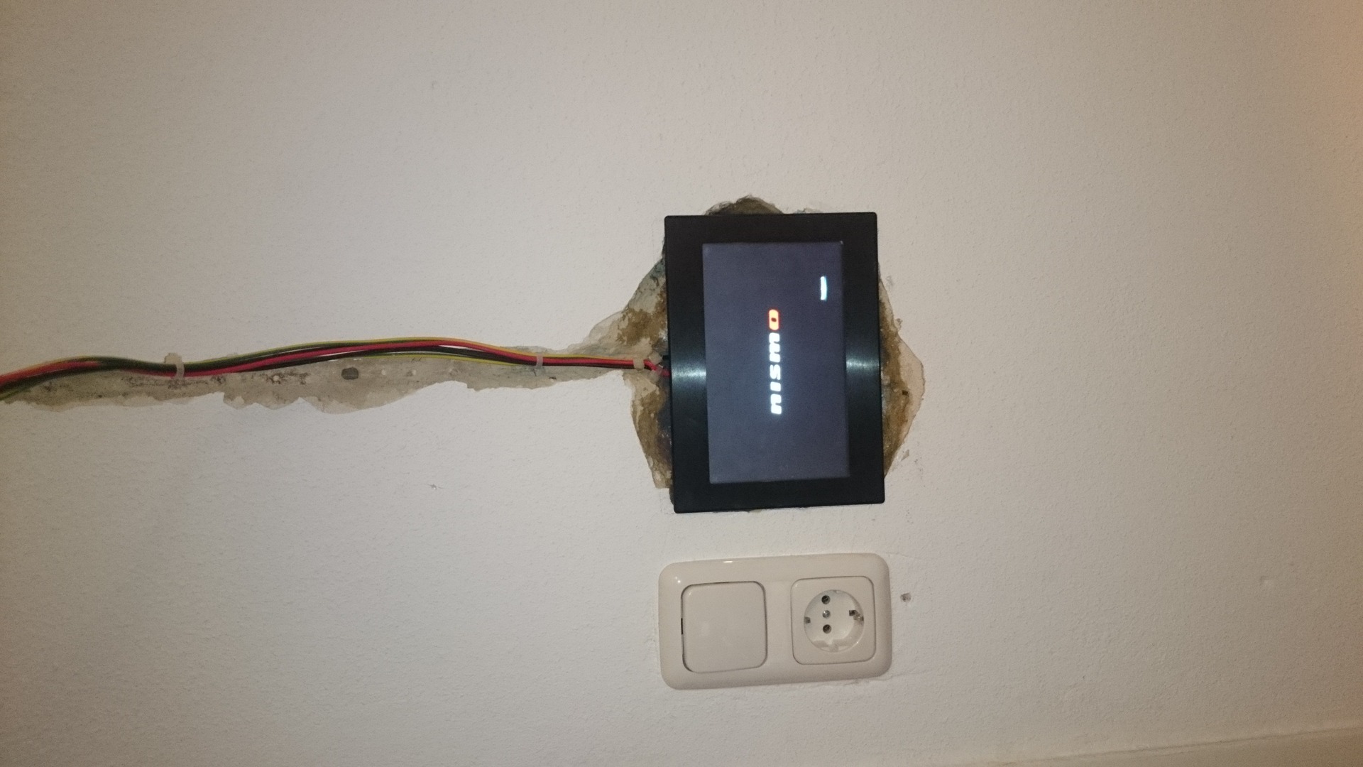

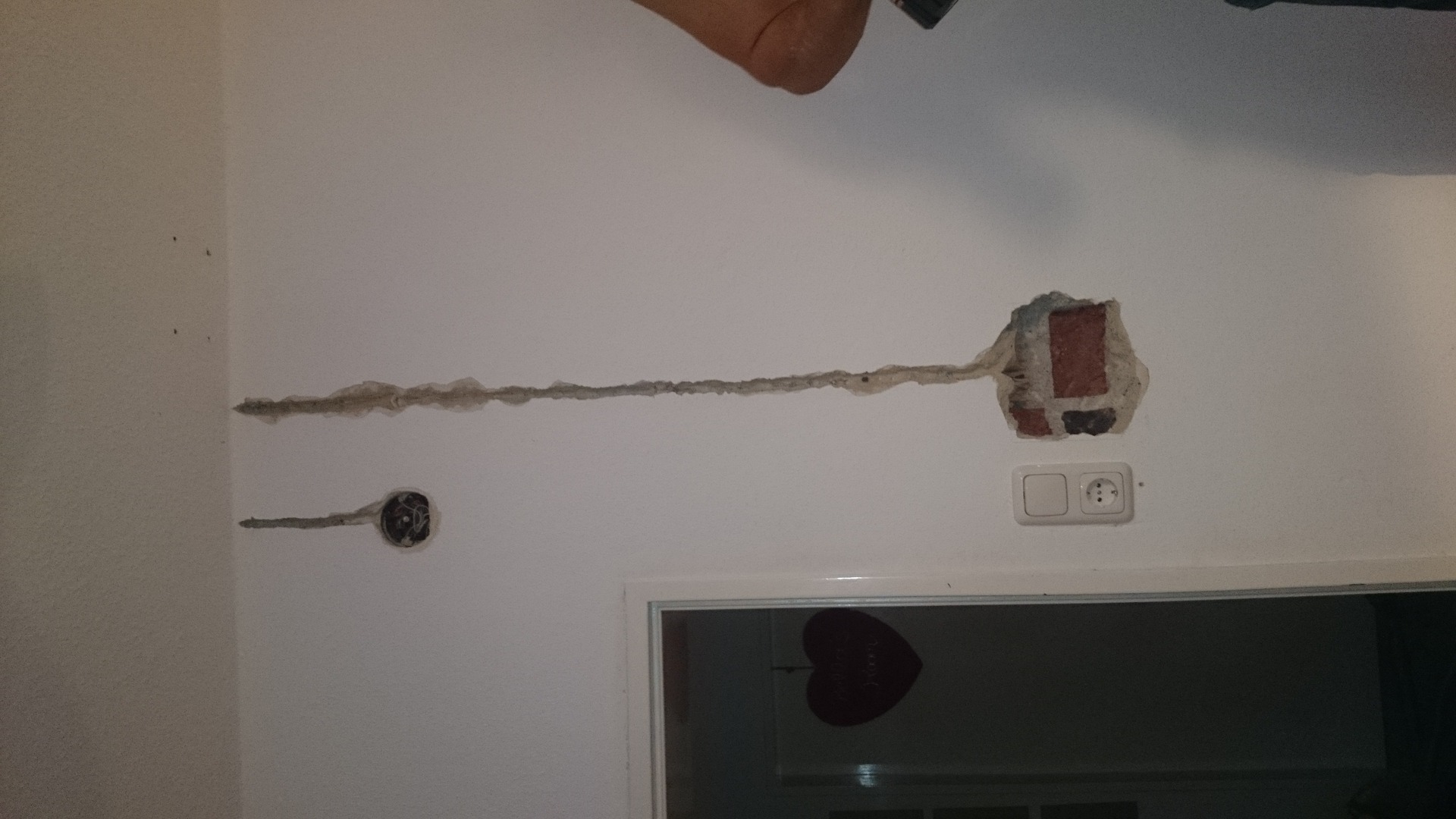

So, während das eine Projekt nun endlich zum Ende geht läuft das nächste nun an. Zum Vorhaben: Lichtschalter durch Unterputz 4,3Zoll Touch FarbTFT (eaDIP) 180 LEDs in die Decke verbauen (WS2811/WS2812) 2 Lampen, einmal Wohnraum, einmal Esstisch Steuerbar per Bluetooth & TouchTFT Zum Umbau: Mit 10x10cm Kantholz wurde die Decke bereits versehen. Diese sind Schachbrettartig angebracht. Jedes Feld ist 1m x 1m groß. Der Lichtschalter wurde entfernt. Die Wand für die Unterputzmontage des Displays aufgestemmt. Zwei 3 cm breite Fugen mit 10cm Abstand wurden vom Lichtschalterursprung bis zur Decke gelegt. In der ersten Fuge wurde die Stromleitung zur Decke hochgelegt. An der Decke wurde ein Tracopower 5V 12A Netzteil verbaut. Eine Leitung mit 5V wurde durch die Fuge wieder herrunter gelegt. Diese gilt für die Versorgung des uC, die Schaltung und des Displays. In der zweiten Fuge wurden 3 Leitungen nach oben gelegt. Eine Datenleitung für die LEDs, eine für das Deckenlicht, eine für das Esstischlicht. Soweit sogut. Nun meine anliegen, Decken & Esstischlicht: Diese sollten dimmbar sein. Wenn ich nun ein galvanisch getrenntes Finder Relai nehme wird es mit dem dimmen wohl schwer. Ich denke nicht das dass mit der PWM Frequenz klar kommt. Also, 230V, Gleichrichter, Optokoppler, NPN Transistor. Wie sieht es hier aber mit der "sicherheit" aus? Zu den LEDs: 180Stück mit WS2811 / WS2812 Controller. Wie verbaue ich diese am besten? Die gibt es zwar auch in Rund, allerdings sehr teuer. Also im plcc6 Gehäuse. Aber wie verbaut man nun eckige LEDs in Platten? Die Platten werden 1m x 1m groß. Nur sollte die Decke am ende möglich eben sein, bei den runden könnte man überall 5mm Löcher bohren, LEDs rein und fertig. Hier würde der Kopf der LED jedoch auch "herraus gucken". Was wäre hier an Material am besten für die Platten geeignet und wie bekomme ich die eckigen LEDs nun da herein? Ich danke euch schonmal.

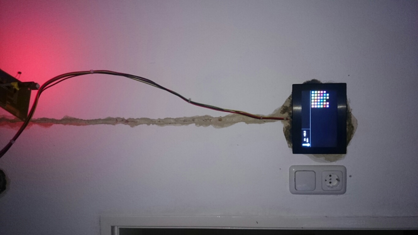

So, das Display ist drinne. Morgen wird dann verspachtelt und das Ständerwerk für die Decke angebohrt. Nächste Woche kommen dann die RiGips Platten und die LEDs :)

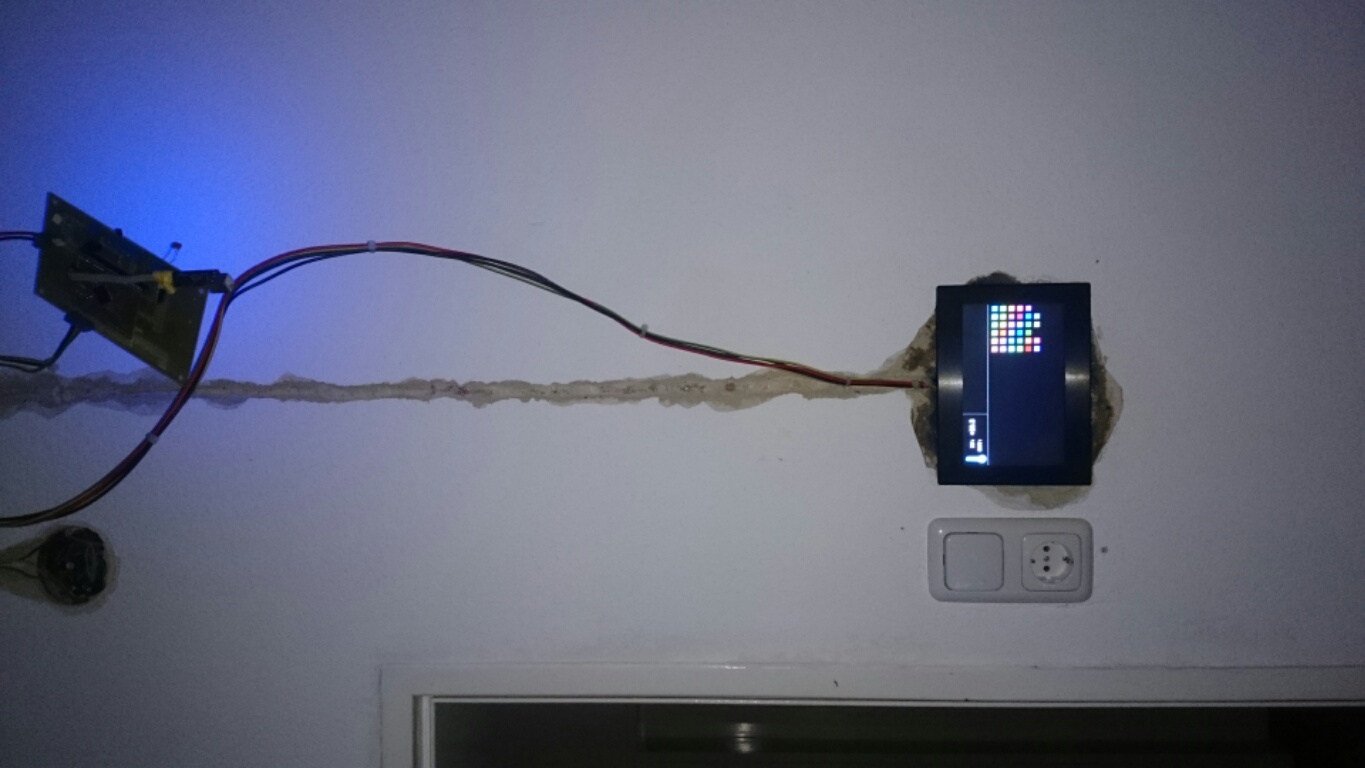

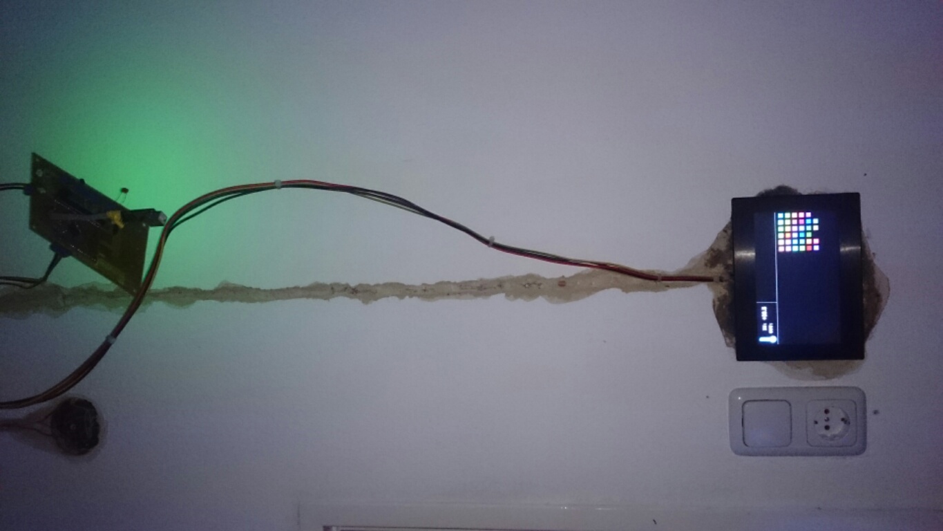

Willst du wirklich die Platine so in die Wand einbauen? Du weißt aber schon was ein Gehäuse ist!
Ich würde die Kabel nicht so in der Wand einbauen. Ich würde ein Kabelrohr werwenden, dann kann die Verkabelung bei Bedarf ausgebessert, nachgerüstet werden.
Die ist schon fest eingebaut. Also die Platine. Das Display wird ja dann nur draufgesteckt. Die Kabel sind ja nur VCC und I2C. Mehr braucht das Display nicht.

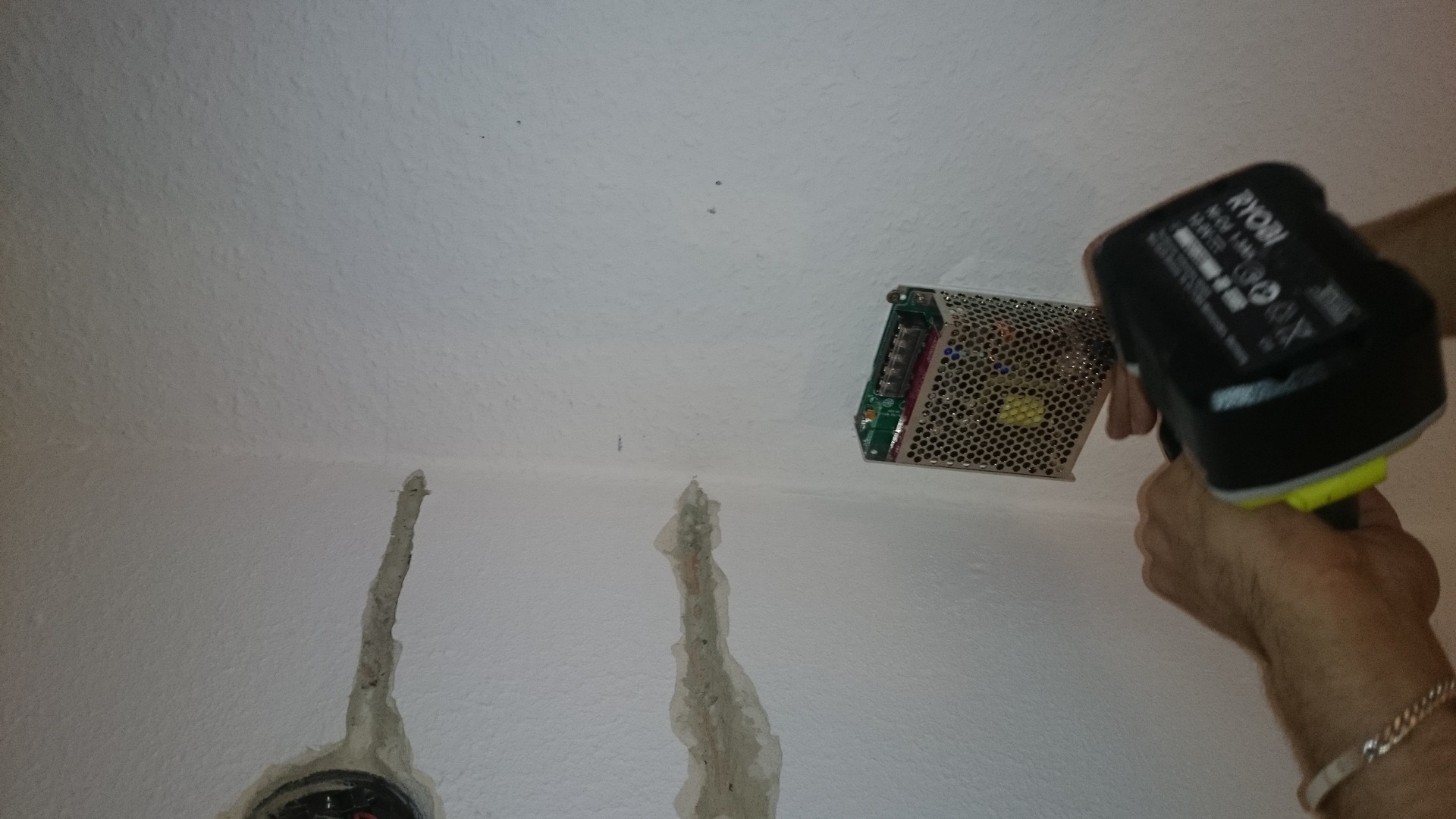

Da ich ja nicht "wirklich" an den Strom gehe ist doch alles im legalen Bereich, oder? Also ich habe an der Verteilerdose den Strom der zur Deckenlampe geht abgegriffen und 3 Leitungen, L N und Erde zum Netzteil (Traco Power) gelegt. Das Netzteil an der Decke verschraubt und dort greife ich ja nun die 5V für die Schaltung, Display und die LEDs ab. Nach betätigen des Lichtschalters schaltet sich nun das Display und dann halt auch der Rest anstatt einer Deckenleuchte an. Dürfte ja nicht dran verboten sein. Oder?
#3871891
naja, verboten ist alles wenn Du kein Elektriker bist, aber genau wie bei einer Therenwartung die Du selbst durchführst oder die bremsen an Deinem Auto selebr erneuerst..wo kein Kläger da kein Richter.. Desweiteren müssen die Versicherungen seit einigen JAhren auch bei grober Fahrlässigkeit zahlen, solange Du also nicht vorsätzlich Mißt baust..:-)
Also das Netzteil anschließen ist ja nichts anderes als ne Lampe anschließen. Klar sollte man das vom "Fach" machen lassen nur macht es in der Praxis ja auch jeder selber. Danach die 5V DC. Nunja, das Tracopower hat ne CE Zulassung, Überspannungsschutz und diese ganzen Sachen halt. Bleibt dann halt nur der Anschluss der Lampe. Im schlimmsten fall dann halt doch ein galvanisch getrenntes Finder Relai als Schalter, die habe ich hier. 5V Spule und 250V 10A Schaltlast. Das sollte für eine Deckenlampe reichen. Fahrlässigkeit sehe ich dann da nicht.

So. Also die Testled läuft schonmal 1A. Das Design auf dem Display wird natürlich noch verbessert ;) Aber erstmal geht das. Es wird die Innen- und Aussentemperatur angezeigt. Die Farbe ist per Touch auf der Farbpalette einstellbar. Nach 90 Sekunden ohne Toucheingabe startet eine Bilderanimation (Digitaler Bilderrahmen). Nach berührung des Touch wird wieder zum Menü geschaltet. Jetzt heisst es, bis die LEDs da sind sich mit dem HSV zu beschäftigen. Es soll z.b. eine Funktion zur Helligkeitseinstellung zur Verfügung stehen. Da hört es leider bei mir auf. Also bei "gleichbleibender" Farbe soll die Helligkeit änderbar sein. Hier hängt es leider bei mir. Die Farben der einzelnen LEDs stehen in einem mehrdimensionalen Array. Hier muss dann der passende HSV der jeweiligen Farbe und Helligkeit berechnet werden. Bei einfarbig ist das ja nicht das Probleme also bei Rot, Grün oder Blau aber bei "mischfarben" sieht es schon anders aus. Eventuell hat ja dazu jemand ein paar Tips für mich. Weitere Fotos des Umbaus folgen natürlich ;)

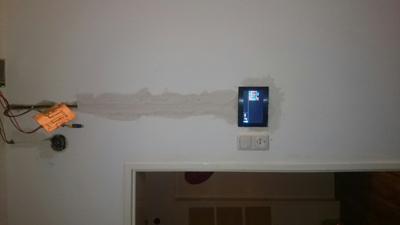

So, Display ist fest verbaut. Morgen kommt dann der Rollputz drauf.

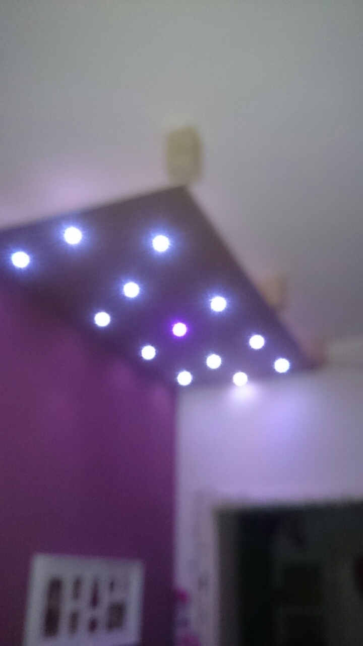

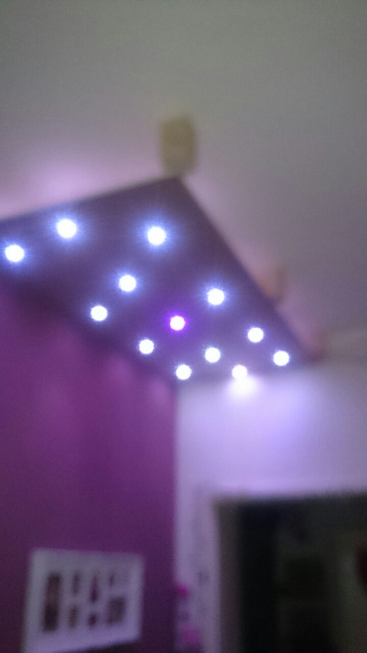

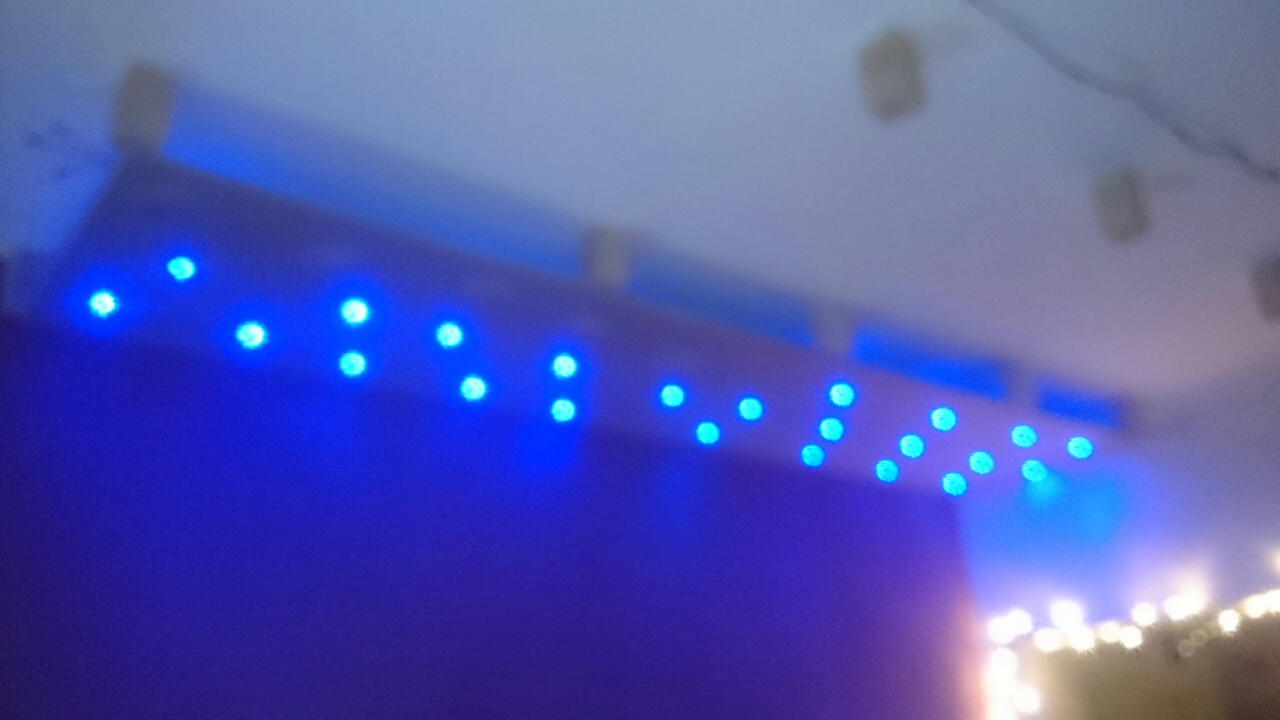

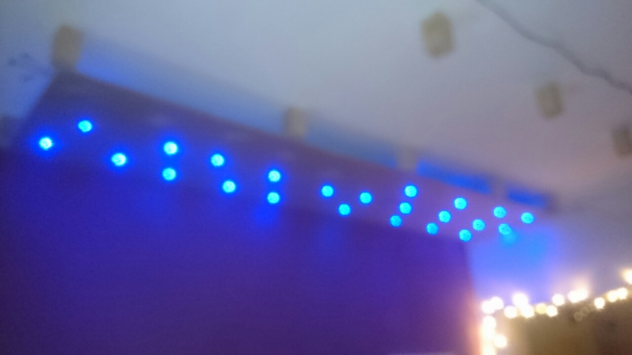

So, also soweit bin ich bisher. Zurzeit leider wenig Zeit berufsbedingt. Klappt soweit, nur 2 LEDs tanzen aus der Reihe. Wenn es nicht reines Blau, Grün oder Rot ist leuchten die einfach wie sie gerade wollen.
Warum so scharfe Fotos? :-)
#3919665
Ich kann da auch fast gar nichts erkennen. Nur irgendwelche bunten Punkte. Schade, denn ich schaue mir gerne die Bastelwerke anderer an.
