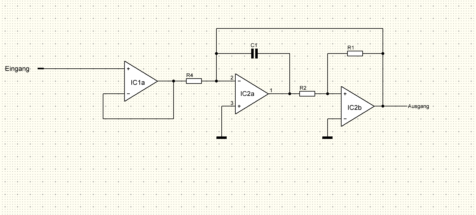

Hiho,
in der Berufsschule ist derzeit "Projektzeit" und unsere Aufgabe besteht
darin, dass wir mit Operationsverstärkern eine Schaltung entwickeln
müssen.
Die Vorgaben sind sehr übersichtlich:
- Es muss analog und diskret (abgesehen von den OPVs) aufgebaut sein
- Ein Distanzsensor (GP2D12) spielt die tragende Rolle
Wir haben uns dafür entschieden, ein "Inframin" zu bauen, welches quasi
bei kleiner werdender Distanz die Frequenz nach oben setzt und ein
weiterer Sensor, mit dem man die Lautstärke kontrolliert.
So weit, so gut...
Nun sieht es so aus, dass wir vor einem Problem stehen. Und zwar der
Spannungs-Frequenz-Umsetzung. Der Sensor gibt eine Spannung aus (0V-3.2V
ermittelt), welche nun die Frequenz beeinflussen soll.
Es gibt dazu einige Schaltungen, aber die meisten sind entweder sehr
aufwendig oder mit fertigen Bauteilen gelöst.
Wir dachten zuerst daran, einen Transistor als veränderbaren Widerstand
in der Rückkopplung einzusetzen und so die Ladungsdauer des Kondensators
zu beeinflussen, nun hatten wir irgendwo einen Vorschlag her, das so wie
im Schaltbild zu gestalten, das hat wohl auch Anfangs funktioniert (da
war ich leider krank), nun funktionierte es auch, aber die Veränderung
war sehr gering und die Amplitude stieg ebenfalls mit Frequenz und
Eingangsspannung an.
Fällt euch dazu noch etwas ein? Ansich ist das ja nur ein Schwingkreis
mit einem Integrator und Schmitt-Trigger, darum zweifel ich etwas daran.

Deiner Schaltung fehlt allerdings der Schmitt-Trigger.
Auch ist fraglich, ob du wiklich einen grauselig kleingendes Rechteck
oder Dreieck als Form der Frequenz haben willst, oder nicht doch einen
Sinus.

Wir hatten uns kurzfristig für ein Rechteck entschieden, da man daraus
dann ja mit einem Oszilator auch einen Sinus machen könnte. Sonst diente
das der Einfachheit der Schaltung.
Wenn sich die durch Spannung veränderbare Periodendauer allerdings
einfacher mit einem Sinus-Oszilator aufbauen ließe, dann bin ich für
Tipps dahingehend sehr dankbar.
Aber wieso fehlt der Schmitt-Trigger? IC2b stellt ihn doch dar.

Habe mich blöd ausgedrückt, ich meinte damit aus dem Dreiecksignal der
Schaltung, das wäre auch nur eine Idee gewesen um zwischen Rechteck,
Sinus und Dreieck umschalten zu können, quasi zu demonstrativen Zwecken.
MaWin schrieb:
> Du musst mit ihm die Eingangspolarität beeinflussen,
> nicht Pin2 von IC2a.
Jetzt bin ich etwas verwirrt.
Ansich funktioniert die Schaltung, wie sie im Bild ist, jedoch lässt
sich die Frequenz nicht brauchbar beeinflussen.
> jedoch lässt sich die Frequenz nicht brauchbar beeinflussen.
Wenn man "irgendwie" eine (Steuer)-Gleichspannung an eine
Oszillatorschaltung führt, heißt es noch lange nicht, dass man
damit die Frequenz halbwegs linear beeinflussen kann.
Für Berufsschulalter (ca. 20?) lebt ihr gewaltig hinterm Mond.
- Ich bin 3 mal so alt und habe nach 20 Sekunden das hier im
Internet gefunden:
http://de.wikipedia.org/wiki/Spannungsgesteuerter_Oszillator
Komisch, dass da nur 2 Bauelemente mehr drin sind und ein
R3 bei der Numerierung in ssss.png fehlt...

Das ist genau die Schaltung, die wir auch hatten. Die hat so nicht
brauchbar funktioniert, darum meinte unser Lehrer wir sollten mal die
Rückkopplung ohne Diode und Widerstand testen, was dann auch
funktionierte.
Das Problem war nur, dass sich das ganze dann eben inklusive Amplitude
änderte.
Wir haben das ganze nun allerdings anders gelöst.
Und zwar hiermit:
https://de.scribd.com/doc/6603613/U-f-Wandler
