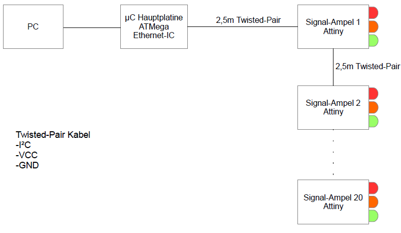

Ich bräuchte ein wenig Denkunterstützung bei folgender Aufgabe:
Ziel ist es, wie in der Skizze zu sehen, ein System zu realisieren
welches verschieden Zustände auf der jeweiligen Ampel anzeigt. Die
Eingabe erfolgt mittels PC. Die eingegebenen Daten werden von der
Hauptplatine ausgewertet und über I2C werden die einzelnen Ampeln
angesprochen.
Ein 2,5m langes, 6 adriges Twisted Pair (1Paar VCC, 1Paar GND, 1PaarI2C)
Kabel führt von der µC Hauptplatine zur einer Signal-Ampel. Von einer
Signal-Ampel führt ein weiteres 2,5m langes Kabel zur nächste Ampel etc.
Das geht so weiter bis zur Ampel Nummero 20. (50m bis Ampel Nr.20)
In Jeder Ampel hängt ein Attiny an VCC und GND des Twisted Pair und an
den TWI Leitungen.
Die Spannungversorgung erfolgt mit einem 5V 1,5A DC Netzeil das an der
µC Hauptplatine eingesteckt wird. (Ein 3,3V Spannungregler für den
Ethernet IC auf der Platine)
Das Projekt ist von einem ehemaligen technischen Informatik Studenten
und die Software funktioniert soweit auch.
Es gibt nur folgendes Problem:
Wenn man mehr als 7 Ampeln anschließt und diese Gleichzeitig in Betrieb
nehmen will, so funktioniert dass nicht. wenn man die restlichen Ampeln
im eingeschalteten Zustand nach einander anschließt so funktioniert das
ohne Probleme. Das allerdings auch nur bis man max 12 Ampeln
angeschlossen hat.
Ebenso ist es ein Problem bei ca. 10 Ampeln, wenn man diese
angeschlossen hat und alle 3 LEDs (R,Gr,Ge) jeder Ampel blinken lässt
oder dauerhaft einschaltet, so hält dieser Zustand nicht lange an und
die Ampeln wechseln in den Fehler Modus.
(Testweise habe ich 5 Ampeln angeschlossen und diese liefen stabil
zumindest über 24h)
Mein Denk Ansatz:
Nach dem Die Spannungsversorgung nur über ein 5V Netzteil realisiert
ist, bricht die Spannung auf der langen Strecke zu sehr ein, so das die
Ampeln nicht mehr genug Spannung abbekommen.
Ausserdem, werden die LEDs der Dauerhaft leuchtenden Ampeln dunkler wenn
die LEDs der blinkenden Ampeln an gehen.
Meine Lösung:
Ein 15V(19V) Netzteil Als Spannungsquelle verwenden und diese an die
Platine anschließen. Mit einem 7805 (oder Schaltnetzteil-IC) auf 5V für
die Platine zu regeln.
Die 19 Volt werden auf die Leitung gelegt und damit zu den Ampeln. Dann
in jede Ampel einen 78L05 einsetzten. Den 78L05 muss ich nehemen da kein
größeres Bauteilform in das Gehäuse passt und die 100mA sind ja für die
drei LEDs (à 20mA) und den Attiny aussreichend.
Nun Zur Frage(n):
Ist das ein guter Lösungsansatz bzw. gibt es etwas das geschickter wäre?
Sollte ich für die Leitungslänge das I2C Signal Verstärken. Wenn ja, wie
mach ich das am besten? bzw. mit welchem Bauteil. Ich hab den Eintrag
hier schon gelesen "I2C als Hausbau", aber bin daraus nicht wirklich
schlauer geworden.
In der Doku von dem ehemaligen Studenten habe ich etwas über: " [...] da
deshalb keine Hohe Datenrate erforderlich ist, kann eine Geschwindigkeit
von unter 10 kHz gewählt werden." (Den genauen Wortlaut weiß ich jetzt
nicht)
Da ich mich noch nicht wirklich sehr lange mit der Mikrocontroller
Thematik befasse wäre ich über die Hilfe, vor allem mit dem I2C sehr
Dankbar.
#3839974
> Nun Zur Frage(n):
15V bzw. 19V sind zu hoch!
Auf 20 Meter hast du bei eingermassen normalen Kabeln keine derartig
hohen Spannunsverluste. 9V oder 12V tuns auch!
Du verbrutzelst ja sonst eine Menge Energie in Form von Wärme, wenn du
dem 7805 19V anbietest.
Ganz ehrlich denke ich, dass wir wieder mal das Standardproblem haben:
Nirgends sind Blockkondensatoren verbaut und dann wundert man sich,
warum bei ausreichend schnell schaltender Last an der Versorgung alles
zusammenbricht.

Gast #3839996
Eine Messung erspart viel Raterei
Mein Rateansatz.
Der Spannungsabfall auf der GND Leitung versaut die Pegel.
Dafür ist IIC ja auch nicht gedacht. Da nimmt man Feldbusse mit
differentieller Übertragung wie z.B. RS485.
Zur Not Pegelumsetzer um den SNR zu erhöhen.
Gast #3840013
Bei der 5-Ampel-Test-Variante habe ich eine Spannung von 5,9V auf der µC
Hauptplatine gemessen. (Was ich verwunderlich bei einem 5V Netzteil
finde. Und Ja! ich bin mir sicher das es ein 5V Netzteil ist)
und ca 5,2V an der 5. Ampel.
(ca. weil die Ampeln geblinkt haben und es geschwankt hat)
Mir steht dort leider kein Oszi zu Verfügung sonst hätte ich die Signale
auch angeschaut

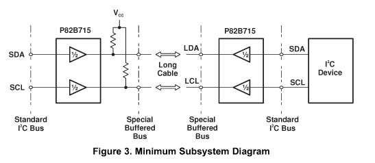

Mit jeweils einem P82B715 und 330 Ohm PullUps hab ich gute Erfahrungen
gemacht bis ca 100m. Ich hatte allerdings Telefonflachbandkabel
genommen, kann sein, dass bei Twisted Pair die Kapazitäten zwischen den
Leitungen größer sind.
Mit CAN-Treibern (PCA82C250) kann man I2C sogar kilometerweit
übertragen.

#3840164
Rene schrieb:
> Wenn ich das richtig verstanden hab funktioniert das mit dem P82B715
> doch nur in eine Richtung. Also vom Master zum Slave und nicht
> umgekehrt.?
Das ist ein Gerücht. Mit dem P82B715 ist es ein ganz normaler I2C-Bus,
der nur auf einem 10 mal höheren Stromlevel und entsprechend mit 10 mal
niedrigeren PullUps arbeitet. Auf der einen Seite hast du einen normalen
I2c-Bus (SCL,SDA) auf der anderen den Long-Distance Bus (LCL,LDA).Für
jede Station brauchst du einen P82B715 Umsetzer, innerhalb einer Station
kannst du mehrere I2C-Bausteine anschließen. Ein PullUp-Widerstand von
330 Ohm an LCL und LDA erscheint auf SCL/SDA-Seite als 3,3k Widerstand,
also sind hier keine weiteren PullUps nötig.
Gast #3840189
Erst einmal vielen Dank für deine Aufklärung :D
Dann ist es also generell unmöglich auf der µC Hauptplatine einen I2C
Verstärker unterzubringen so, dass ich eine Längere Strecke bewältigen
kann, ohne auf jeder Signal Ampel, einen weiter IC zu installieren.
Aber dann müsste es doch funktionierten, wenn ich z.B. auf der halben
Strecke eine kleine zwischen Station habe, mit genau dem Schema welches
du gepostet hast. Quasi als Signal aufbereitung. Oder ist das jetzt ein
Grundsätzlich falsches denken.
(Es wäre eine erhebliche Kostenersparnis ob ich für jede Platine ein IC
kaufe 21 * 2,95 oder ob ich 2 ICs kaufe)
Gast #3840220

#3840715
Das geht leider nicht, denn es ist ein Bus,auf den alle zugreifen. Wenn,
dann bräuchtest du zwei Busse und in der Mitte eine Art Repeater, der
vom einen auf den anderen überträgt. Ob und wie das möglich ist, kann
ich dir noch nicht sagen.
Was du versuchen könntest, wäre :
1. Die PullUp-Widerstände verringern und evt verteilen auf die einzelnen
Stationen. Da du überall nur ATtinys als Station hast und die Pins
möglicherweise stärker belastbar sind als der I2C-Standard, könnte das
etwas bringen.
2. Falls möglich, trenne LED-GND von I2C-GND, dann hat der
Spannungsabfall durch die LED-Ströme keine Auswirkungen auf die Signale.
Wenn es nicht möglich ist, nimm wenigstens 3 der 6 Leitungen für GND und
Ich weiß nicht ob wir und das wirklich verstanden haben:
Ich würde ja nicht nur einen P82B715 verwenden sonder zwei stück.
Bloß dass nicht wo wie auf dem Schema ein "Long Cable" dazwischen hängt
sondern das auf einer Platine ist. Der Erste wertet das Signal für das
Long Cable auf, der 2, setzt es gleich wieder herunter. Ich weiß, ist
wahrscheinlich nicht so effizient, aber günstiger als auf jede Baugruppe
ein einzelnen IC zu setzten:
 µC--A--A--A--A--A--| P82B715 ["long Cable"] P82B715 |--A--A--A--A
µC = Hauptplatine
A  = Ampel
Das bringt garnichts, wenn mit dem "Long Cable" nicht wirklich eine
Entfernung überbrückt wird. Also wenn, dann so:
µC--A--A--A--A--A-- (Ampel 1-10)
   -|P82B715 ["long Cable"] P82B715 |--A--A--A--A (Ampel 11-20)
Lies dir mal das Funktionsprinzip des P82B715 im Datenblatt durch, dann
verstehst du, warum.
