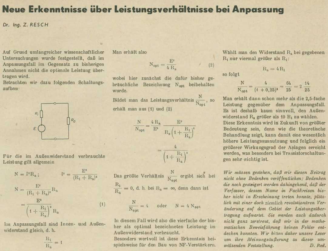

von Und wech U. (quinny)
Hallo Forum,
zur Anpassungsproblematik hab ich auch noch einen.... ;)
s. Anlage
VG
Fred
von Timm (Gast)
Wenn idealerweise Ri/Ra=0, also Ri=unendlich, dann kommt meine Vermutung
ja hin :O)

Eine schöne Übersicht.
