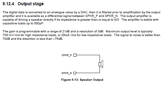

Die Frage: Wie finde ich raus, woher die Störung kommt und wie blocke
ich diese? Ist es evtl ein Problem des scheinbar differenziellen
Ausgangs des BTH (kein Massebezug messbar)? Wie würdet ihr weiter
vorgehen, auch aus akademischem Interesse?

Gast #3840173
...schon geschehen, ganz oben rechts, 3 keramik c`s mit je 1uF.
Ein Versuch wäre, so ein Anti-Brummschleifen-Übertrager aus dem
Audiobereich zwischenzuschalten, wäre aber recht "aufwendig" und
sicherlich keine Lsg. Bringt einem vll aber etwas Erkenntnis?

#3841354
...möchte mir niemand einen Tip geben, wie man die Störung genauer
ermittelt bzw. bekämpft? Das Oszi zeigt, wnn ich meine Mailbox anrufe
und "die Dame" noch nichts sagt, eine Störung von ca. 200kHz auf dem
Audiokanal. Wenn das BTH nur an ist, jedoch kein Anruf getätigt wird,
ist Ruhe - es ist also kein grundsätzliches Problem des Aufbaus.
Klaus.
#3847222
...mit besagtem "Anti-Brummschleifen-Übertrager aus dem
Audiobereich" ist die Störung weg, alles glasklar zu verstehen. Daher
scheint es so zu sein, dass trotz der zwei 1uF Koppel-Cs eine Art
Brummschleife entsteht. Bzw. irgend ein Potentialausgleich zu den
Störungen führt?
