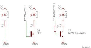

mit dem Raspberry Pi will ich eine IR-LED ansteuern.
Die LED hat eine Durchlasspannung von 1,3 V und kann bis 120 mA. Sie ist
wie im Bild gezeigt über einen Widerstand von 150 Ohm mit den 3,3 V des
Raspberry Pi verbunden (Strom < 15 mA) und toggelt mit 40 kHz.
Folgendes habe ich bisher versucht:
1. NPN-Transistor BC546 mit Basiswiderstand 1500 Ohm
2. n-Kanal MOSFET BS108 mit Gatewiderstand 1500 Ohm
In beiden Fällen funktioniert die Schaltung grundsätzlich, produziert
aber Störungen auf der 3,3 V Schiene (+/- 200 mV), die auch noch auf der
5 V Spannung zu sehen sind. Diese Störungen bewirken weiter, dass GPIOs
trotz Pull-Up sporadisch ein falsches Signal einfangen.
Gegentest: Durchtrennen der  Leitung zur Ansteuerung des
Treiber-Transistors --> glatte Spannungsversorung, keine Störungen).
Ohne den Gatewiderstand im 2. Beispiel sind die Störungen massiv.
Folgende Gegenmassnahmen habe ich versucht:
1. 100 nF zwischen Basis/Gate und GND verschleift die Flanken,
verringert die Glitches nur unwesentlich.
2. 220 uF zwischen 3,3 V und GND bringt auch kaum Besserung.
Was kann ich unternehmen, um die LED anzusteuern, ohne dass die
Spannungsversorung die Störungen zeigt? Gibt es eine einfache Schaltung
zum sanften Ansteuern der LED?
Besten Dank.
Sören

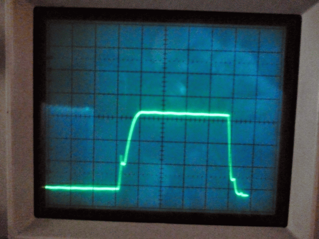

Gast #3842569
Hier noch der Spannungsverlauf am Gate des MOSFETs. Die Störungen auf
der Versorgung treten zu Beginn der steigenden bzw. fallenden Flanke
auf, wo sich diese Spannung sehr schnell ändert.
#3842749
Max H. schrieb:
> ist eigentlich normal beim Ansteuern von
> MOSFETs.
dann schau dir das noch mal mit NPN an evtl. ist das besser.
Wegen der Gatekapazität bin ich eh kein Fan von FET vor allem wenn man
die nicht unbedingt braucht und hierfür braucht man definitiv keine, ich
meine 120mA am Collector vom Transistor, min. 100 ß oder Hfe Verstärkung
wird sich locker finden lassen, macht 1,2mA Basisstrom, was auch der PI
locker schafft.
Der Kondi sollte dicht an der Zusatzschaltung sein, zum +5 am GPIO
könnte man ja noch eine kleine Drossel vorschalten mit Freilaufdiode,
dann sollte nichts mehr von den IR Impulsen zur Vcc durchschlagen.
