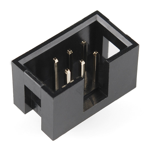

#3841511
> Daniel H. schrieb:
> 1. Maximale Breite (Stecker + Buchse): 12mm
> 3. Maximale Höhe (Stecker + Buchse): 10mm
> 4. Maximal erwarteter Strom: 0,6A
> 5. Von Hand lötbar
> 6. Gute Verfügbarkeit (Mouser o. DigiKey sind ok)
> 7. Mindestens 3 Kontakte (VCC, Data In/Out, GND)
> 8. Verpolungssicher
> 2. Wannenstecker: zu breit und zu hoch
evtl. ist IDC-Stecker "Wannestecker"  doch eine Möglichkeit.
Gibt es z.P. als kleinste Variante mit 2x3 Pins
http://cdn.boxtec.ch/images/48168.jpg
Stecker für Flachbandkabel sieht dann so aus:
http://i00.i.aliimg.com/wsphoto/v0/1158226224/IDC-FC-font-b-6-b-font-Connector-font-b-6-b-font-font-b-PIN.jpg
Müßte bezüglich Breite und Höhe noch hinkommen.
Die Sitftwanne ist wahrscheilich zu groß, aber die braucht man nicht
wirklich.
Einfache Sifteleiste 2x3pol. wird auch gehen.
http://www.infratron.de/pict_db/product/main_img/204_web.jpg
Um Verpolsicherheit zu erreichen, kannst du die 6 Stifte mit 3
Funktionen spiegelsymetrisch beschalten, so dass Drehung um 180° nix
ausmacht.
Falls das immer noch zu hoch ist, kann man den schwarzen Plastikstreifen
der Stiftkeiste nach einlöten auch abziehen. Dann hat man nur die reine
Höhe der Buchse über dem Board.
Gruß Öletronika

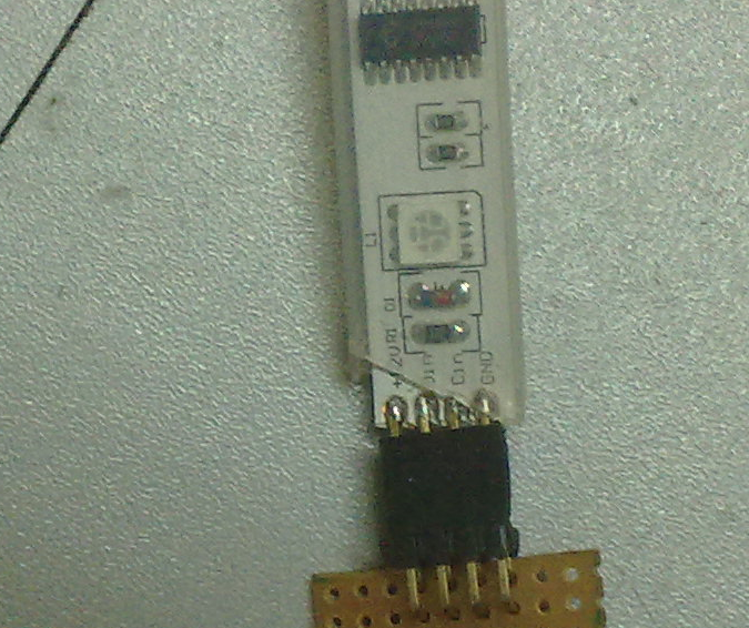

(Firma: Vescomp) #3842611
> ausmacht.
 Hehe.
 Hab ich auch so gemacht, funzt wunderbar, brauche mein armes Gehirn
 nicht anzustrengen, allerdings befindet sich das auf der Platine.
 LED-Streifen kann man wunderbar mit:
 http://www.infratron.de/index.php?lang=de&menu=3&ProductGroupID=1&ProductSubGroupID=103&ProductCategoryID=18&ProductID=361
 und
 http://www.infratron.de/index.php?lang=de&menu=3&ProductGroupID=1&ProductSubGroupID=103&ProductCategoryID=18&ProductID=379
 verbinden.
 Beide sind gut lötbar und flacher gehts wohl kaum.
