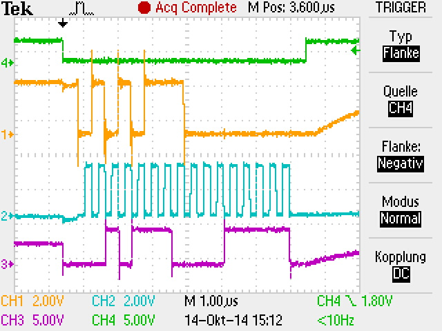

ich habe ein STM32F4-DISCOVERY Board, welches per SPI als Master mit
einem Slave kommunizieren soll.
Im Grunde funktioniert die Kommunikation, jedoch erkennt das STM32F4 am
MISO Eingang das letzte Bit nicht.
Beispielsweise geht (siehe angehängtes Oszi-Bild, lila Leitung ist MISO,
blau ist CLK) offensichtlich ein 0x2E1F ein (wäre richtig), das STM32F4
erkennt es aber als 0x2E1E, das letzte Bit wird also falsch erkannt.
Habe es mit verschiedenen Requests versucht, bei der Response ist das
letzte Bit immer 0. Eine komplette Verschiebung des Datenblocks um 1 Bit
kann auch ausgeschlossen werden, da die anderen 15 an der richtigen
Stelle stehen.
Hatte hier jemand schon mal ein ähnliches Problem, oder eine Idee, woran
das liegen könnte?

Thomas M. schrieb:
> Die umständliche Umsetzung rührt daher, dass ich mir erhofft hatte, dass
> sich der Fehler dadurch beheben ließe, wenn ich das zu sendende Wort in
> 2 Byte zerlege und einzeln verschicke. Aber trotz unterschiedlicher
> Programmierung blieb der Fehler der Gleiche.
 Wie passt MISO zu senden ?
 Und wenn Framesize 16bit ist, warum auf 2Bytes zerlegen ?
 Interrupt braucht auch seine Zeit.
