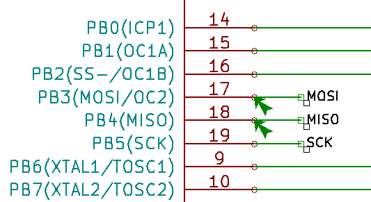

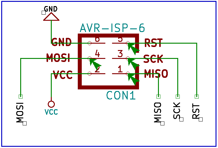

Ich arbeite mich zur Zeit in KiCad ein und habe ein Problem mit den
"Local Labels". Um den Schaltplan übersichtlicher zu gestalten, habe ich
einige Labels verwendet. Beispielsweise an der Programmierschnittstelle,
siehe Anhang.
Beim Testen, bemängelt KiCad, dass die Verbindungen mit Labeln nicht
verbunden sind. Habe ich diese falsch verwendet oder liegt ein anderer
Fehler vor? Hier eine beispielhafte Fehlermeldung:
ErrType(2): Pin not connected (and no connect symbol found on this pin)
   - @ (46,35 mm, 170,18 mm): Pin 1 (passive) of component CON1 is unconnected.
Ich hoffe auf hilfreiche Lösungsvorschläge :-)
Gruß Max
edit: Der Schaltplan besteht nur aus einem Blatt.

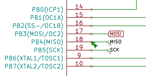

von Max B. (theeye)
Mit globalen Labels scheint es keine Probleme zu geben. Ich habe mal
testweise das lokale Label bei MOSI gegen ein globales getauscht.
Gruß Max

Deine Lokalen Labels in kicad_globalLabel1.png sind doch gar nicht
verbunden (siehe schwarze und grüne Quadrate). Schiebe diese aufeinander
und alles ist o.k.
von Max B. (theeye)
Ups, klarer Fall von peinlichem Anwenderfehler :-)
Danke!
Gruß Max

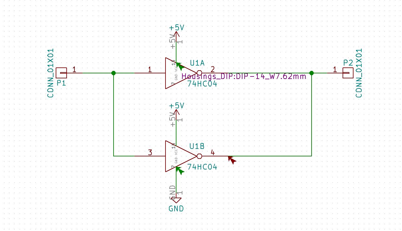

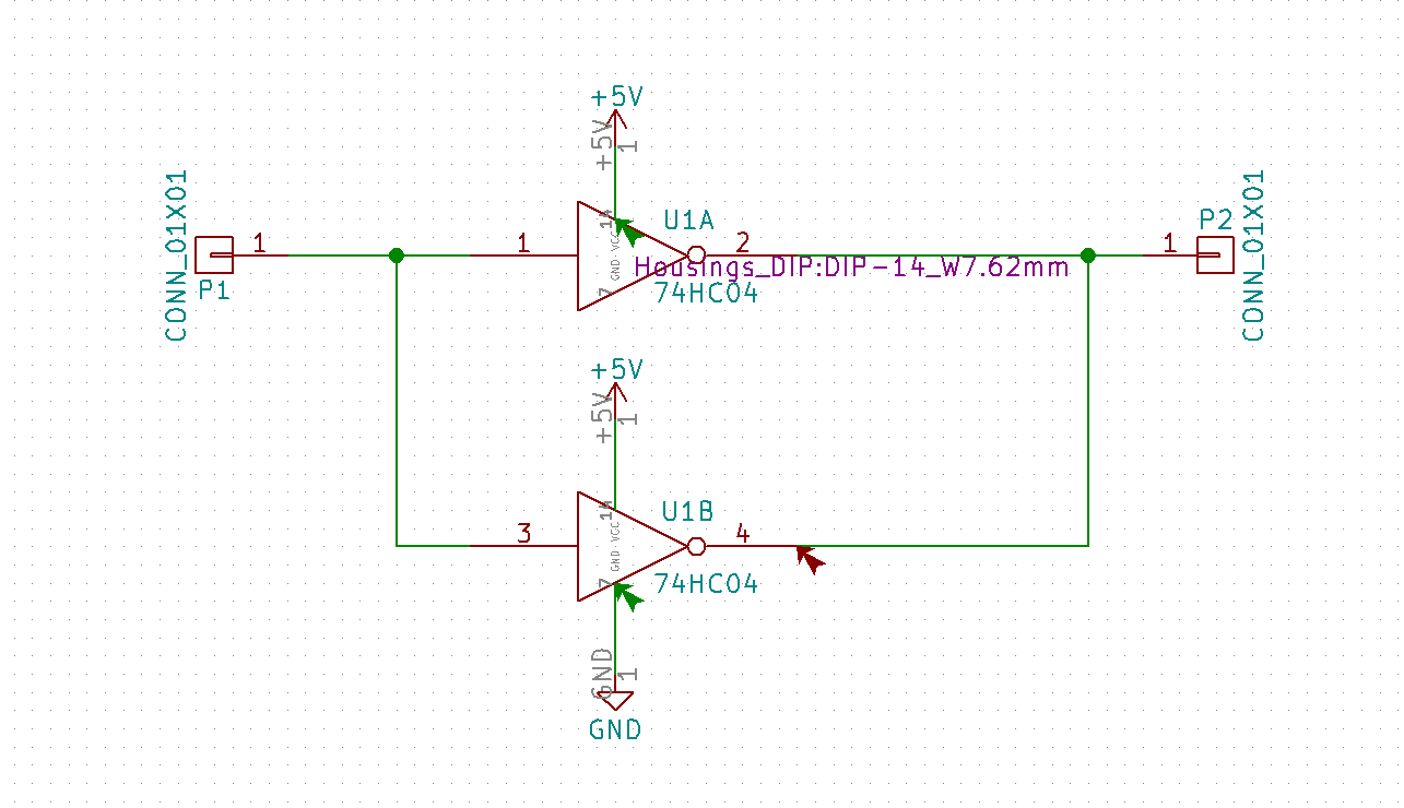

von Genervter (Gast)
Ich habe ANDAUERND dieses Problem! Wie muss man in Kicad die Pins
anklicken, dass sie auch verbunden werden?
Hier zum Beispiel 1 geschlagen Stunde daran gearbeitet, um das
hinzubekommen und es geht ums VERRECKEN nicht, die linie anzuschließen!
von hp-freund (Gast)
Wenn die Leiche schon mal aus der Kiste ist:
Deine sind Versorgungsspannungen.
Die brauchen ein "PWR_FLAG".
von Jim M. (turboj)
Da sind 2 Ausgänge aufeinander geschaltet. Da muss er warnen.
