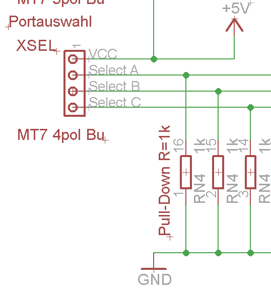

Hallo Leute,
bei meiner Schaltung soll ein Drehschalter jeweils einen Zustand auf +5V
setzen (-> Schließer) während die anderen beiden offen sind (und über
Pull-Down auf Masse gezogen werden).
Jetzt konnte ich leider auch nach Googlen/etc keine genauen Hinweise
darüber finden, wie Drehschalter benannt werden?
Suche ich einen 2x3 mit 1 Ebene? Was bedeutet die Ebene? 2x3 heißt
Öffner/Schließer für 3 Kontakte?
Bin da bissel überfragt, weil die Datenblätter teilweise schwer zu
verstehen sind für mich!
Hätte bis jetzt diesen hier gefunden:
https://www.buerklin.com/default.asp?event=ShowArtikel(16G424)&context=ArtikelSubsetId:0;PHNode:PH,PH,4928;ALArtikelProSeite:25&l=d&jump=ArtNr_16G424

Für die Anwendung genügt wohl ein einpoliger mit drei
Schalterstellungen.
Der verlinkte wäre aber geeignet wenn amn wüsste, ob "make befor break"
oder "break befor make" für die Schaltung notwendig ist.
Hier werden ja keine Betriebsspannungen beim Drehen kurzgeschlossen,
also dürfte der Übergangszustand egal sein. Es sei denn, eine
angeschlossene Digitalschaltung oder Mikrocontroller reagiert unerwartet
auf zwei gleichzeitig auf high gelegte Eingänge.

Was ist so schwer daran:
Du willst die 5 Volt wahlweise an SEL-A, -B, -C legen.
Dazu reicht 1x3 mit 1 Ebene.
Manche wollen aber 2 Sachen gleichzeitig schalten:
Z.B. Von 3 Audiosignalen eines zum Anhören auswählen und
dazu eine von 3 Lampen (LEDs) aufleuchten lassen.
Das kann man mit 2x3 eine Ebene machen, oder 1x3 in
2 Ebenen. - Rate mal, was von der Bauteil-Tiefe her
weniger Platz braucht...
