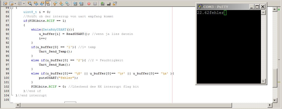

ich suche schon seit ein paar Stunden nach dem fehler im Code.
Was ich rausgefunden habe, dass der Fehler in den unten aufgeführten
code stecken muss.
Zur Thematik: Ein angeschlossenes Sensor modul am Pic soll die Messwerte
per UART an den Pc übertragen.
Zum testen nutze ich Putty ein Terminal programm.
Ich habe einen ISR programmiert der beim RX vom UART ausgelöst wird und
die im code ersichtliche funktionen ausführen soll.
Das bild zeigt was passiert.
In Putty gebe ich eine 1 ein um den interrupt
auszulösen.(1=temp,2=Feuchtigkeit)
Der interrupt wird ausgelöst und sendet mir das richtige ergebnis + die
ausgabe die er eignetlich nur machen soll wen weder 1 noch die 2
gedrückt wurden.
Danach kann ich auch keinen weitern interrupt Auslösen.(z.B. Erst die 1
für Temp dann die 2 für Feuchtigkeit)

Max H. schrieb:
> Wie sieht Uart_Send_Hum bzw. -Temp aus?
UartOpen() findet in der main statt.
void Uart_Send_Temp(void){
    sprintf(buffer,"%.2f", temp()); //Übertragung für 2 nach komma stellen
    putsUSART(buffer);// senden des i2c convertieren wertes über usart übertragen
die hum siet genau so aus.
gruß
OP
Ich habe ien Konfiguration überschrieben.
C-Code
void setupUart(void){
    //pins auf input setzten, Pic Configuriert sich die pins nach bedarf für USART
    asm("BANKSEL TRISC");
    asm("MOVLW 0xD8"); //Tris ports auf inputstellen RX TX und SDA SCL
    asm("MOVWF TRISC");
//    asm("BSF TRISC,7"); !!!HIER DER FEHLER!! standvorher drine
//    asm("BSF TRISC,6");
    uartConfig = USART_RX_INT_ON & USART_TX_INT_OFF & USART_ASYNCH_MODE & USART_EIGHT_BIT & USART_BRGH_HIGH;
    baud = 103; // Baudrate 9600 = 51 (8Mhz), 103(16mhz)= 9615
    //Interrupt
    RCIF = 0; //RX pin flag auf 0 setzten (reset)
    RCIP = 0; //Keine hohe Priorität für den interrupt
    RCIE = 1; //Einschalten für RX Intereuppt
    PEIE = 1; //Pheripheral interuppt erlauebn (Uart ist ein Pheripharal)
void initI2C(void){
//======================= Rausgenommen da hier eine änderung des TRISC stattgefunden hat.
    //    asm("BANKSEL TRISC");
    //    asm("MOVLW 0x18"); // SCL (RC3) und SDA (RC4) Auf inputstellen
    //    asm("MOVWF TRISC");
    asm("BANKSEL SSPCON1");
    asm("MOVLW 0x28");  // Master Mode Clock einstellung (Master mode clock = FOSC/(4 * (SSPADD + 1)))
    asm("MOVWF SSPCON1"); //& SCL &SDA als serialport bestimmen
    asm("BANKSEL SSPSTAT"); //Slew mode dissable
    asm("BSF SSPSTAT,7");
    //Baudrate von I2C einstellen auf 100khz
    asm ("MOVLW 0x27"); // (FOSC/(4*xKhz))-1 = (4Mhz/(4*100Khz))-1 = 9 (8mhz = 19) (16mhz=  0x27)
    asm ("BANKSEL SSPADD");
    asm ("MOVWF SSPADD");
    asm("BANKSEL SSPCON2");// ack in master mode
    asm("bcf SSPCON2,5");
ich ahbe in 2 Funktionen eine Änderung am INput des TRISC vorgenommen
als erste lege ich Die USART config fest wo ich die RX und TX pin auf
input stelle(R6 & RC7 = 0xC0)
das gleiche muss icha cuuh bei der initialisierung von I2C machen dabi
habe ich aber andere pin (RC3 & RC4 = 0x18)
Also musste ich RC6, RC7, RC3 und RC4 setzen und das ist = 0xD8
EIn blöder programmier fehler und sehr unübersichtlich das cih alles in
verschiedenen .c Datein haben.
Tim
