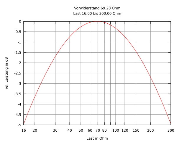

Mit einem geschickt gewählten Vorwiderstand zwischen Endstufe und
Kopfhörer bleibt die Leistung im Kopfhörer in einem weiten Lastbereich
halbwegs konstant, siehe Anhang. Der Wirkungsgrad der Kopfhörer wird
damit natürlich nicht berücksichtigt.

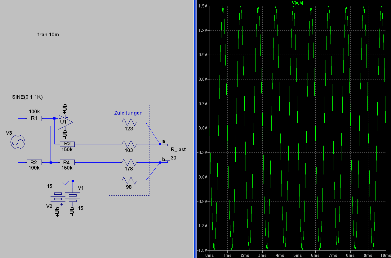

Hallo Forum,
ganz genau! Kopfhörer und Lautsprecher werden im Normalfall mit
eingeprägter Spannung betrieben. Darauf sind sie abgestimmt. Wenn man
sie stattdessen mit eingeprägtem Strom betreibt (also einer hochohmigen
Quelle), so werden die Eigenresonanzen des Systems nur noch mechanisch
gedämpft. Der Klang wird "anders".
Nun stellt sich natürlich die Frage, wie man die am Kopfhörer wirksame
Spannung zu Gegenkopplungszwecken abgreifen kann, wenn die beiden
stromliefernden Leiter davor einen erheblichen und - wegen der komplexen
Last - unkonstanten Spannungsabfall erzeugen.
Die Antwort ist die 4-Leiter-Technik. Man braucht also zwei
"Sense"-Leitungen, die direkt am KH-Anschluss angeklemmt sind. Das
Signal dieser Fühler-Leitungen muss hochohmig mit einem
Differenzverstärker abgetastet und dann als Gegenkopplungssignal im
Verstärker genutzt werden.
Hab ich das halbwegs verständlich ausgedrückt? Sonst bitte nachfragen.
VG
Fred
Danke Fred, das ist schon verständlich ausgedrückt. Die Frage ist nur
woher nehme ich so ein Gerät? Verstärker mit Sense-Leitung kenne ich nur
für große Leistungen, nicht jedoch als Kopfhörerverstärker.
Prinzipiell verstehe ich das einigermaßen, jedoch bin ich 1. in der
Analogwelt nicht sooo bewandert und 2. weiß ich wie lang der Weg vom
Prinzip zu einem echten, funktionsfähigen Gerät ist.
Wenn du mir jetzt mal eine Hausnummer nennst was die Entwicklung für so
ein Gerät kostet und was dann ein Verstärker selber kostet (wenn ich
sagen wir mal 10 Stück nähme), dann kann ich das mal an meinen Chef
weiterleiten. Momentan geht es hier nur um die Realisierbarkeit und die
Kosten.
Danke
