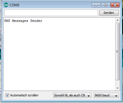

ich habe folgendes Problem, ich habe ein Arduino Mega 2560 (1), dass ich
mit dem Antrax GSM-GPRS-Shield (2) verbinden möchte. Diese zwei
Komponenten habe ich wie im Plan (3) verbunden. Wenn ich dann den
Beispielcode (unten) in den Controller lade, gibt er nur den Befehl
Serial.println("SMS Messages Sender"); aus und macht dann nicht weiter.
Auch nach mehrern Minuten wartezeit passiert nichts.
Du verlinkst hier doch glasklar, dass Du das "Antrax GSM Shield"
verwendest.
Und dann zeigst Du auf einen Sketch, der für das "Arduino GSM Shield"
gemacht ist und die Library für das "Arduino GSM Shield" verwendet?
Mal kurz gegoogelt, was auf dem Shield als GSM-Chipsatz drauf ist:
"Arduino GSM Shield" ==> Chipsatz "M10 by Quectel"
"Antrax GSM Shield" ==> Chipsatz "Telit GE865-QUAD"
Preisfrage an Dich:
Welche Library mußt Du für das Shield verwenden, wenn es nicht das
originale Arduino GSM-Shield ist, sondern das Antrax GSM-Shield?
Kleiner Tipp: Es ist NICHT dieselbe Library, die man für das originale
"Arduino GSM Shield" verwenden würde.
