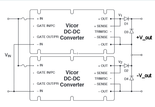

Hallo an alle,
ich möchte im experimentellen Rahmen ein kleines Spulenarray betreiben.
Jede Spule soll einen Sinus im Frequenzbereich 100-1000 Hz erhalten, 30
V Spitze-Spitze und 150 mA. Das Signal wird von einem Funktionsgenerator
erzeugt. Dieser liefert nur 10 V Spitze-Spitze. Als Verstärker kommt
daher ein OPA551 zum Einsatz, der bis 200 mA Ausgangsstrom spezifiziert
ist. Das passt also schon mal. Nun habe ich aber das Problem, dass ich
auf Grund des Output Swing des OPA551 wenigstens +/- 18V symmetrische
Versorgung brauche, um ein Ausgangssignal mit 30 Vpp zu erzeugen. Leider
schaffen die kleinen dualen DC/DC-Wandler, die ich gefunden habe, nur
max. 125 mA bei +/- 24V. Das reicht gerade nicht...
Da ich 20 Stk. dieser Spulen nahezu zeitgleich betreiben möchte, ergibt
sich mit 3A Gesamtstrom eine recht ordentliche Gesamtleistung. Ein
leistungsstarkes 12V Netzteil als Grundversorgung ist vorhanden. Ich
sehe daher momentan 2 Möglichkeiten:
1.) Jeder OPV bekommt seinen eigenen +/- 24V Converter, diskret
aufgebaut mit entsprechendem Controller-IC
2.) Ich nutze zwei leistungsstarke und isolierte 12V -> 24V Converter
(Single), schalte diese in Serie und setze GND in die Mitte (siehe Bild
im Anhang). Alle OPVs würden dann gemeinsam an dieser Versorgung
betrieben werden.
Für 1.) wäre ein erheblicher Mehraufwand beim Schaltungsentwurf sowie
der Bestückung zu betreiben. Das möchte ich eigentlich vermeiden. Bei
2.) bin ich mir nicht sicher, ob es gut funktionieren wird, da ich ja
unter anderem den Output-Ripple verdoppele.
Für Meinungen und Alternativvorschläge wäre ich sehr dankbar! :)
Beste Grüße
Chris

Moderator (Firma: Titel) Persönliche Seite #3843122
Chris schrieb:
> +/- 24V aus +12V erzeugen
Ich würde es genau andersrum machen.
Dass für ein Test nur ein 12V Netzteil vorhanden ist, lasse ich hier
nicht gelten, denn die vielen noch zu beschaffenden DCDC-Wandler kosten
garantiert ein Vielfaches dessen, was zwei 24V Netzteile mit je 100W
kosten...
> Mehrere Netzteile wären eher unpraktisch.
Nimm zwei 120W Bricks im 2x4" Format
(http://www.digikey.de/product-detail/de/MVAB120-24/811-2323-ND/2810349).
Kleiner wird das mit den DCDC-Wandlern auch nicht...
Gast #3843277
Ich mache sowas auch immer mit 2 gleichen Netzteilen desen Ausgänge ich
so verbinde dass ich einmal GND, +V und -V bekomme.
N1 V+-----V+
   G -+
      |-GND
N2 V+-+
   G -----V-
Gruß Jonas
Gast #3843308
Chris schrieb:
> Aber meine Variante 2 wäre doch auch denkbar? Da wären auch nur 2 DC/DC
> Wandler zu beschaffen...
Ja, aber was soll das ?
Zwei DC/DC Wandler in dem Leistungbereich sind teurer als zwei
vollwertige Netzteile.
Der Wirkungsgrad geht runter und kleiner wird das auch nicht.
Möglichst viele DC/DC Wandler zusammenzuknoten schafft teilweise
dramatische EMI Probleme. Zwei Netzteile die vollständig befiltert auf
AC Seite verbunden sind ist eine ganz andere Geschichte.
Willst Du einen Ratschlag oder nur hören das Dein Vorschlag gut ist ?
#3843317
Meinst du wenn die maximale Spannung passt und der maximale Strom passt,
dann ist alles klar?
Schon mal darüber nachgedacht welche Verlustleistung an dem OP entstehen
kann und ob die auch noch abgeführt werden kann?
