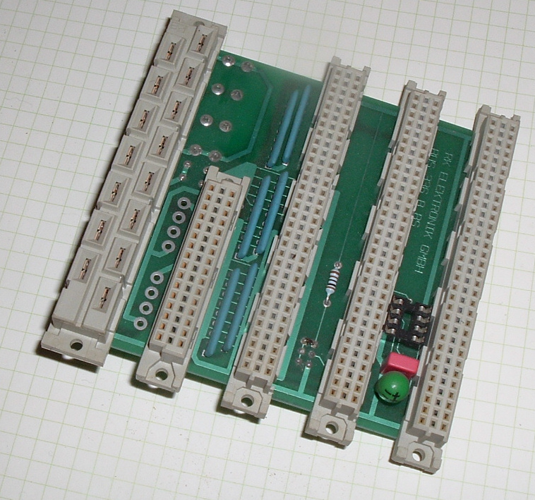

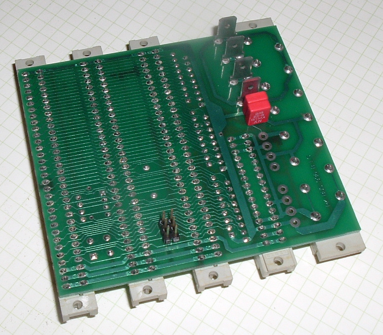

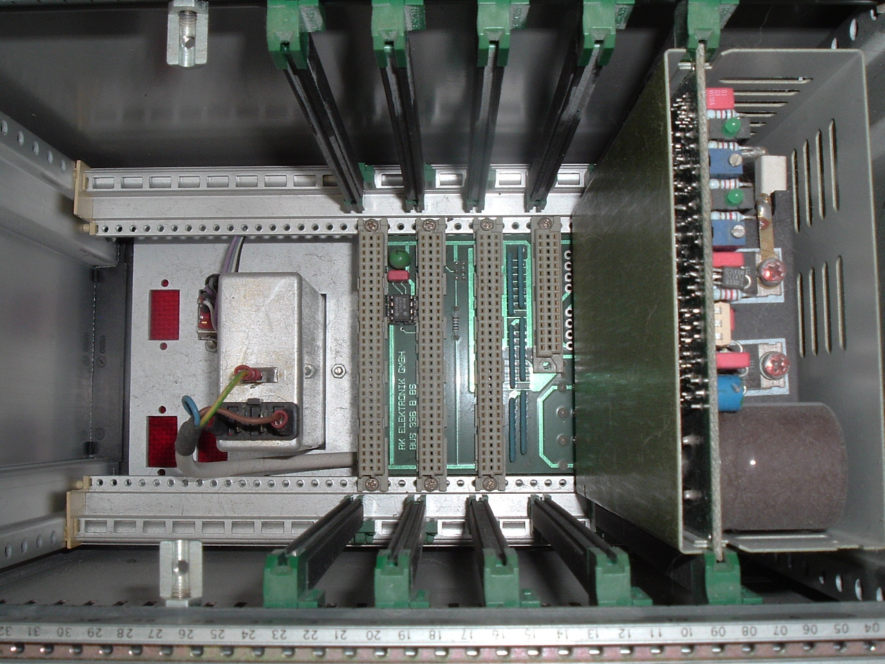

Die Befestigungslöcher der Stecker sitzen genau da, wo die Z-Schienen
ihre Löcher haben - irgendwie nicht ganz unlogisch. Am einfachsten macht
man eine Backplane, die zwischen die Z-Schienen passt, darauf werden die
Stecker gelötet und das Ganze wird mit den Befestigungslöchern der
Stecker selbst an die Z-Schienen geschraubt, dann stimmt alles ganz von
selbst, nur der Abstand von Stecker zu Stecker muss dem Mass der
Teilfrontplatten entsprechen. Siehe dazu den Ausschnitt einer meiner
Backplanes mit C64-Steckern mit 4 TE Abstand und einem Netzteil mit
H-Stecker und 6 TE (rechts).
Alternativ könnte man Backplanes designen, die ohne Z-Schienen direkt an
den Querträgern befestigt werden, aber dann braucht man das Abstandsmass
der Querträger und muss dazu noch mit Abstandbolzen o.ä. montieren, weil
die Position der Querträger nicht gleich der Position der Stecker ist -
deswegen sind das nämlich Z-Schienen, auch nicht ganz unlogisch, sonst
wären es ja gerade Bleche. Das gibt es meines Wissens auch, ist aber
nicht so gebräuchlich. Solche Backplanes finde ich keine so gute Idee,
im Gegensatz zu den obigen passen sie auch nicht in jeden
Baugruppenträger.
Georg
