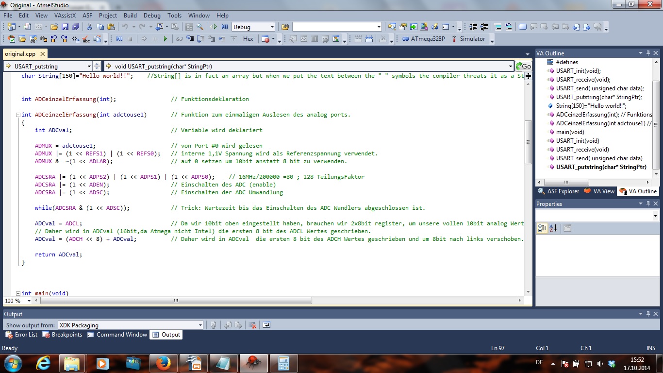

ich muss mit meinem MC einen Analogen-Sensor einlesen und damit dann
etwas schalten z.b. eine LED. (Für die schule )
So nun kommt meine Frage mein LM-35(Temperatur-Sensor) benötigt 5V VCC
Spannung und mein Register fü den AD-Wandler ist auf 10Bit gesetzt , die
Ref Spannung bei meinem AD-Wandler ist auf 1.1V gesetzt.
Ich will das bei 25 Grad meine LED an geht .
ich bekomm bei 25 Grad einen analog wert von 0,250V  sprich pro grad
10mv mehr
Wenn ich bei dem ADU wandler mit 1024byte rechne müsste ich in meinem
Programm den Wert auf 50 setzten damit meine LED bei 25 Grad schaltet ,
jedoch ist der wert den mein AD-Wandler  wandelt 5 mal so hoch und ich
musste anstatt 50 den wert 250 eingeben ...
5V      --> 1024byte
0.005V  --> 1byte
0.250mV --> 50byte
Was habe ich falsch gemacht ?

Das heißt ich muss immer die 1023byte auf die 1.1V Ref-Spannung beziehen
nicht auf die 5V ?
Hat mich auch sehr gewundert jedoch hat unsere Genie der Klasse gemeint
ich muss es auf die 5V beziehen
#3845259
dazu ist ja die ref spannung da... um dir einen bezugswert für den
maximalen adc wert zu liefern... dein uC wird ja unterschiedliche
einstellungen fuer dein ref wert anbieten... da ist bestimmt auch was
dabei, um das auf die 5V zu beziehen.  aber wenn du das auf ref=1.1
einstellst ist das dein maximaler adc
lg

Nö, die Referenz ist natürlich AREF, dafür ist sie doch da. Nähert sich
also dein Messeingang der AREF Spannung, wird der AD Wandler zum
Vollausschlag gehen, bei einem 10 bit Wandler also 0x03FF oder 0d1023.
Gegen Null liefert auch der AD Wandler dann null.
Das sind keine byte sondern der maximale Wert des Ad Wandlers, eben
1023.
Der Bereich zwischen 0 und AREF teilt sich in 1023 Werte auf.
