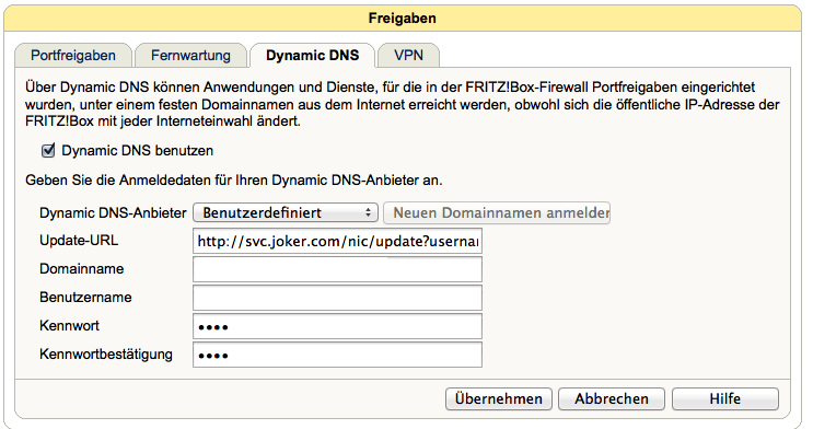

Nun kenne ich die 7141 nicht; ich sehe mir die Konfiguration auf einer
7390 an. Die sieht bei einer 3170 aber genauso aus.
Da wählt man als Dyndns-Anbieter "Benutzerdefiniert" aus und erhält die
vier übereinander angeordneten Eingabefelder, die ich Dir bereits
beschrieben habe.
Im Anhang die Variante der 3170.
Als Update-URL ist hier die meines Anbieters eingetragen
http://svc.joker.com/nic/update?username=<username>&password=<pass>&myip=<ipaddr>&hostname=<domain>
und zwar exakt so.
Den Inhalt der Eingabefelder für Domain und Benutzer habe ich aus
naheliegenden Gründen entfernt.

so gehts :
www.dnsdynamic.org/api/?hostname=<domain>&myip=<ipaddr>
Mfg
ps: merkwürdig erst ok jetzt wieder Fehlermeldung .......
also weitersuchen:(
von Robert St. (Gast)
nachdem dnsdynamic.net bei mir seit längeren nicht mit meiner FritzBox
7360 mochte, bin ich heute nochmal auf die Suche gegangen und habe
diesen uralten Thread gefunden.
Nach einigen Versuchen habe ich eine funktionierene Lösung hingekriegt:
Update-URL: https://www.dnsdynamic.org/api/?hostname=<domain>&myip=<ipaddr>
(Mein bisheriger Fehler war, dass ich <username> und <pass> in die URL
eincodiert hatte. Offenbar benutzt die FritzBox die Form
https://<username>:<pass>@www.dnsdynamic.org literal als Teil der URL
anstatt als HTTP-Login.)
Viel Spaß noch,
Robert
von Ikke -. (ikkke)
Ikke -. schrieb:
> so gehts :
> Mfg
> also weitersuchen:(
Hallo Leute
update :
aktuell läuft bei mir auf der  Fritzbox 6590 folgende
Update-URL: www.dnsdynamic.org/api/?hostname=MYSUBDOMAIN.dnsdomain.org
