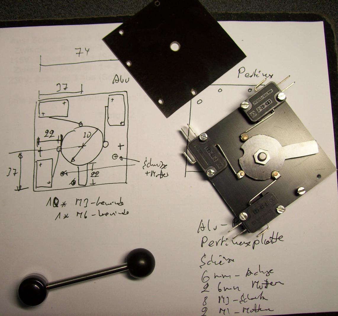

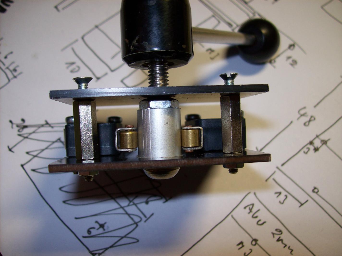

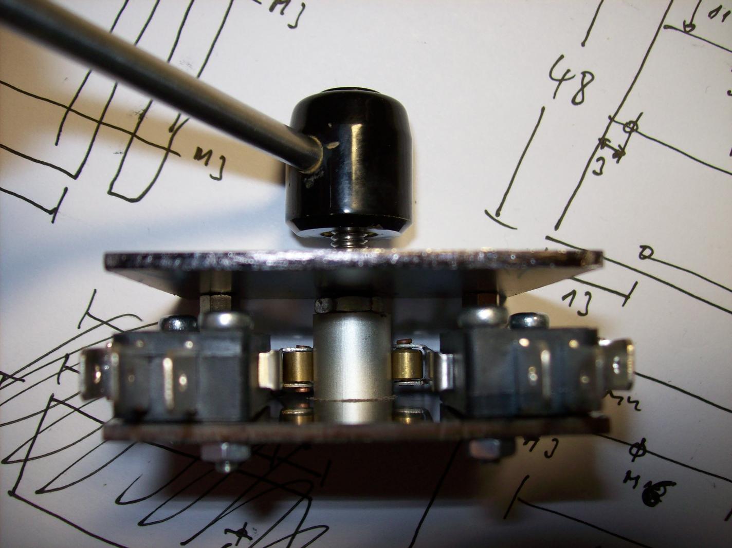

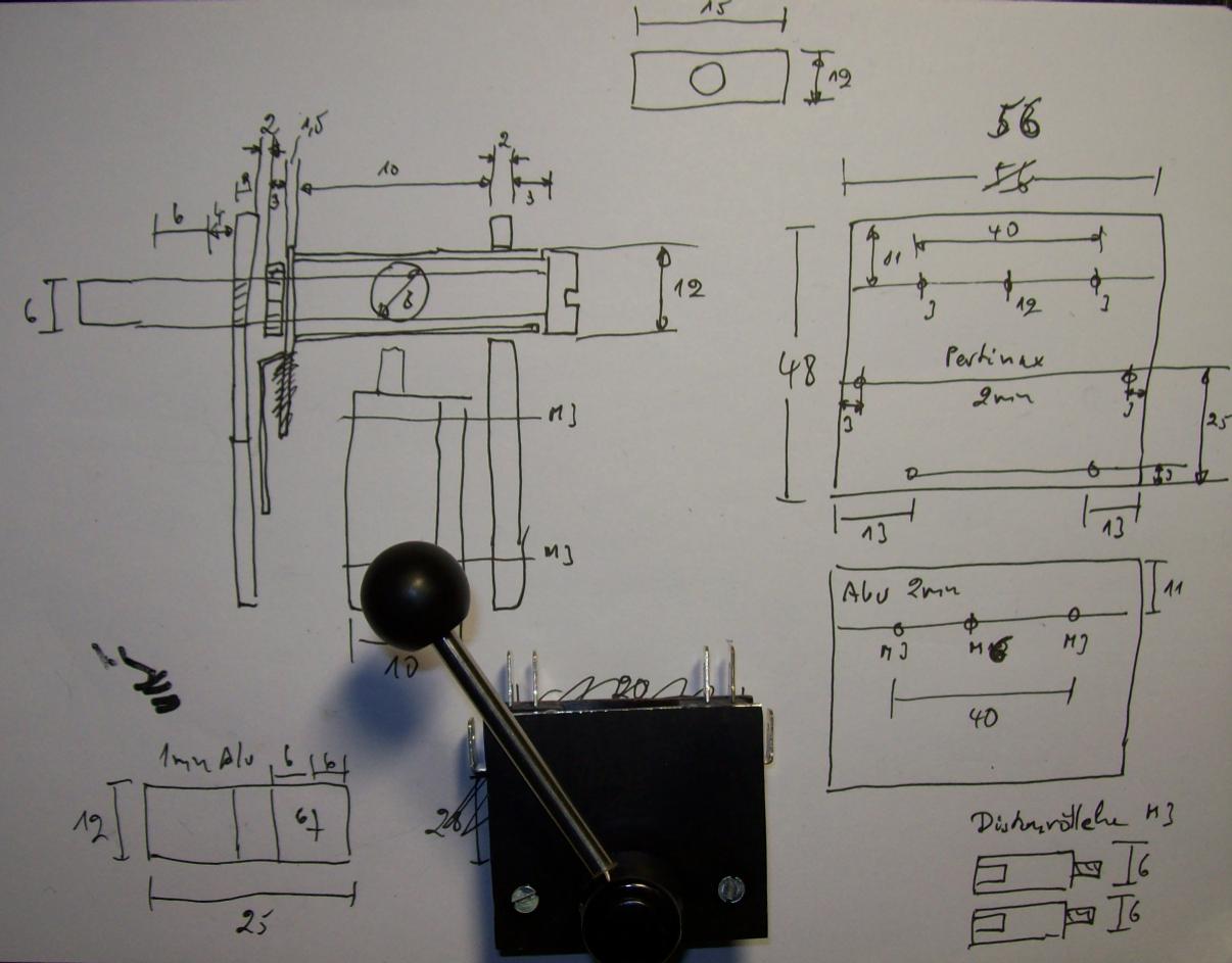

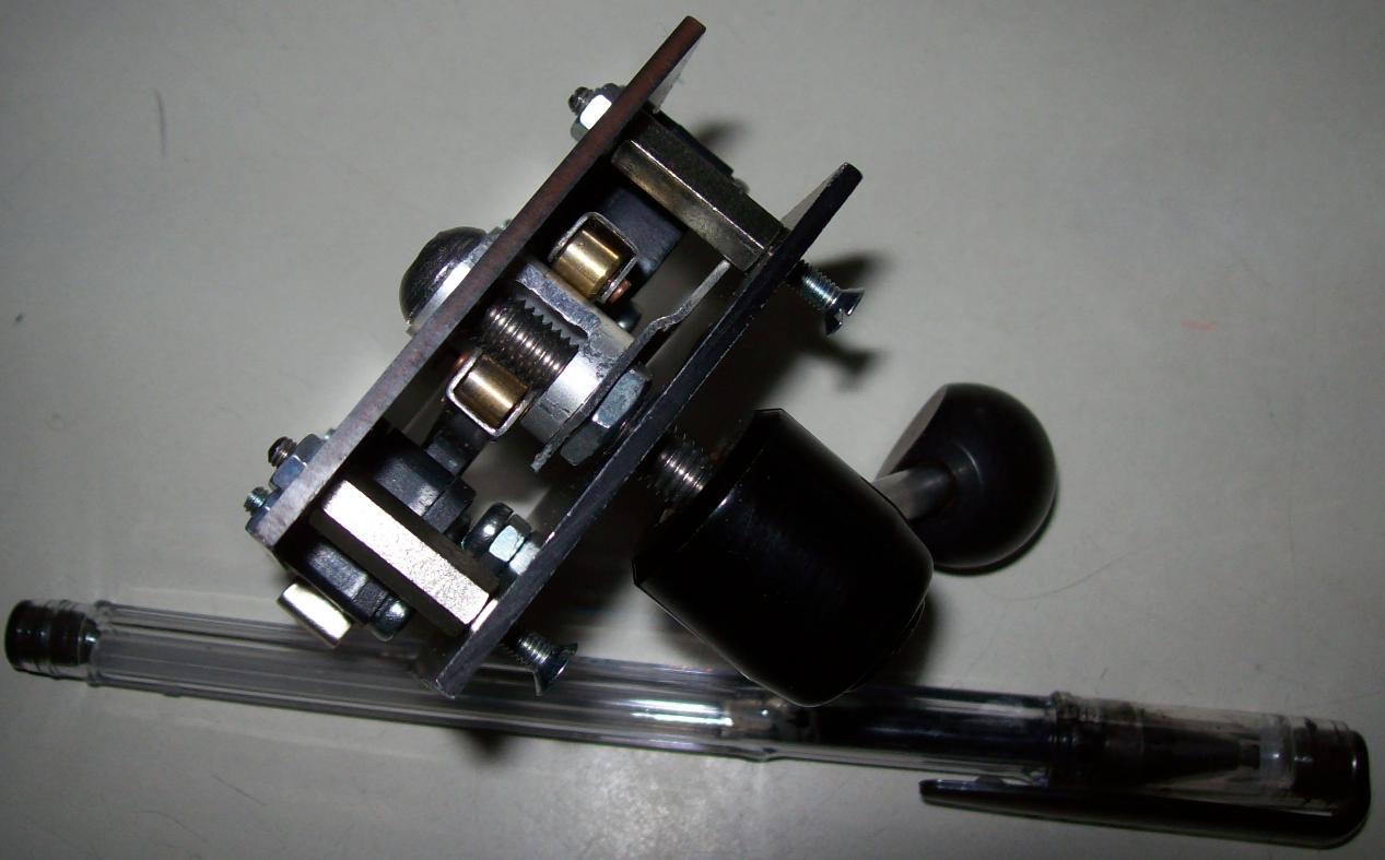

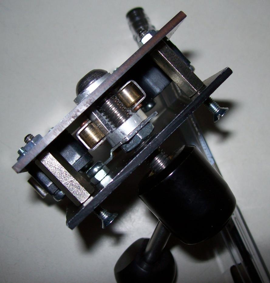

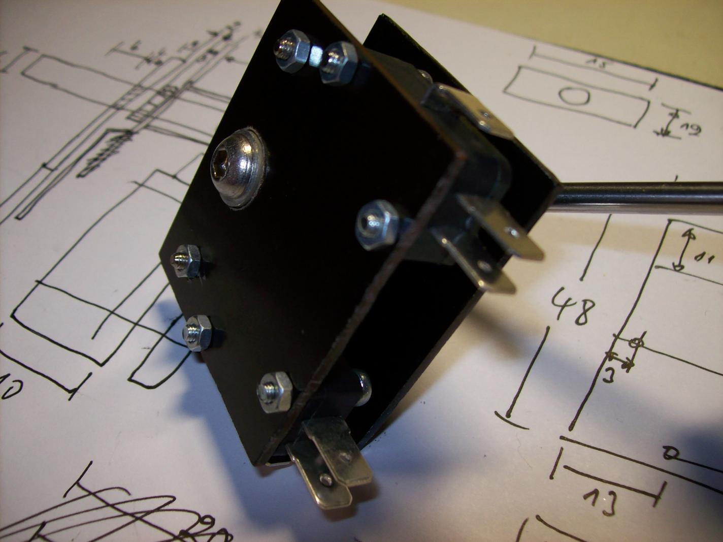

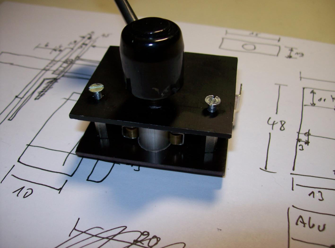

Kraftvolle Netzspannungsdrehschalter in speziellen Formaten oder mit
komplizierten Schaltreihenfolgen sind heutztage schwer und auch nur sehr
teuer zu bekommen.
Derartige Schaltfolgen sind nötig bei kurzschlussfreien
Reihen/Parallelumschaltungen von Trafowicklungen oder sequentiellen
Überbrückungen von Regelungen.
Das Prinzip ist eine Kurvenscheibe oder -rolle, auf der Tastrollen von
Mirkoschaltern entlangfahren.

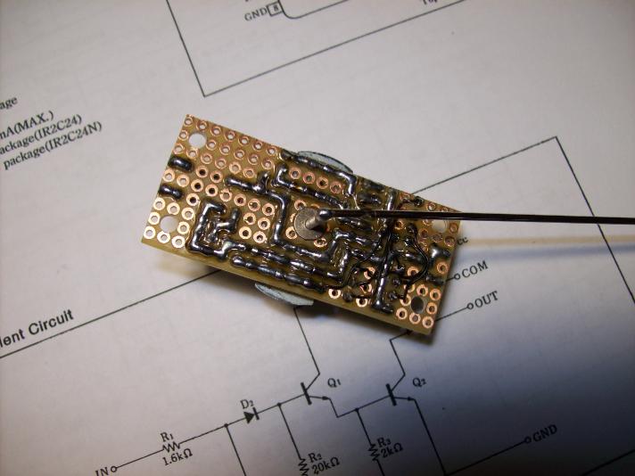

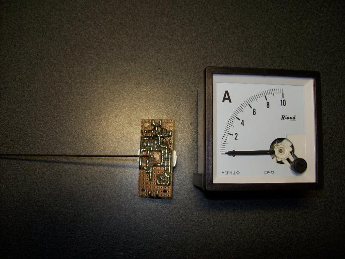

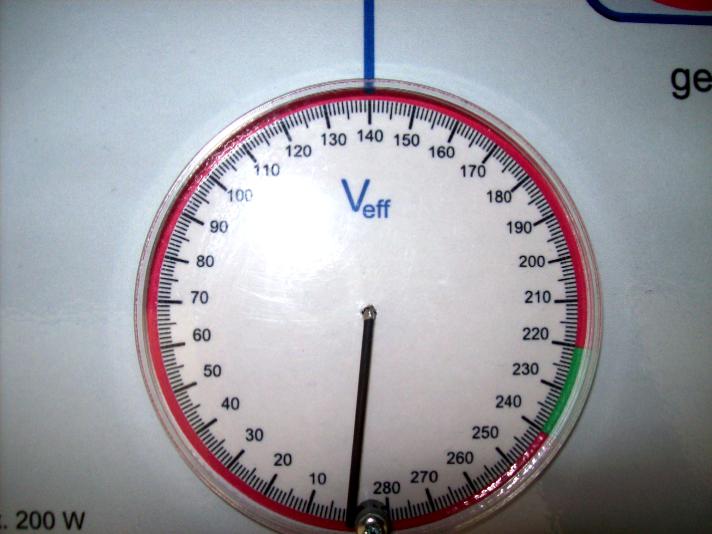

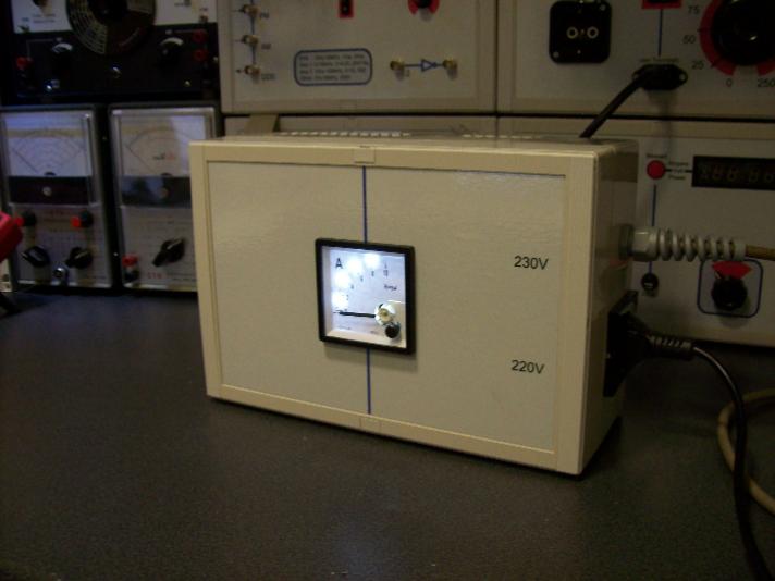

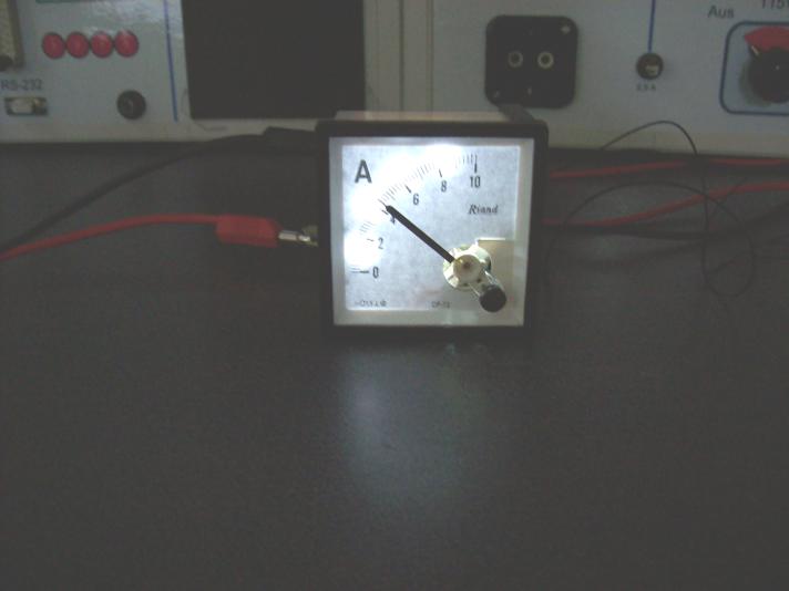

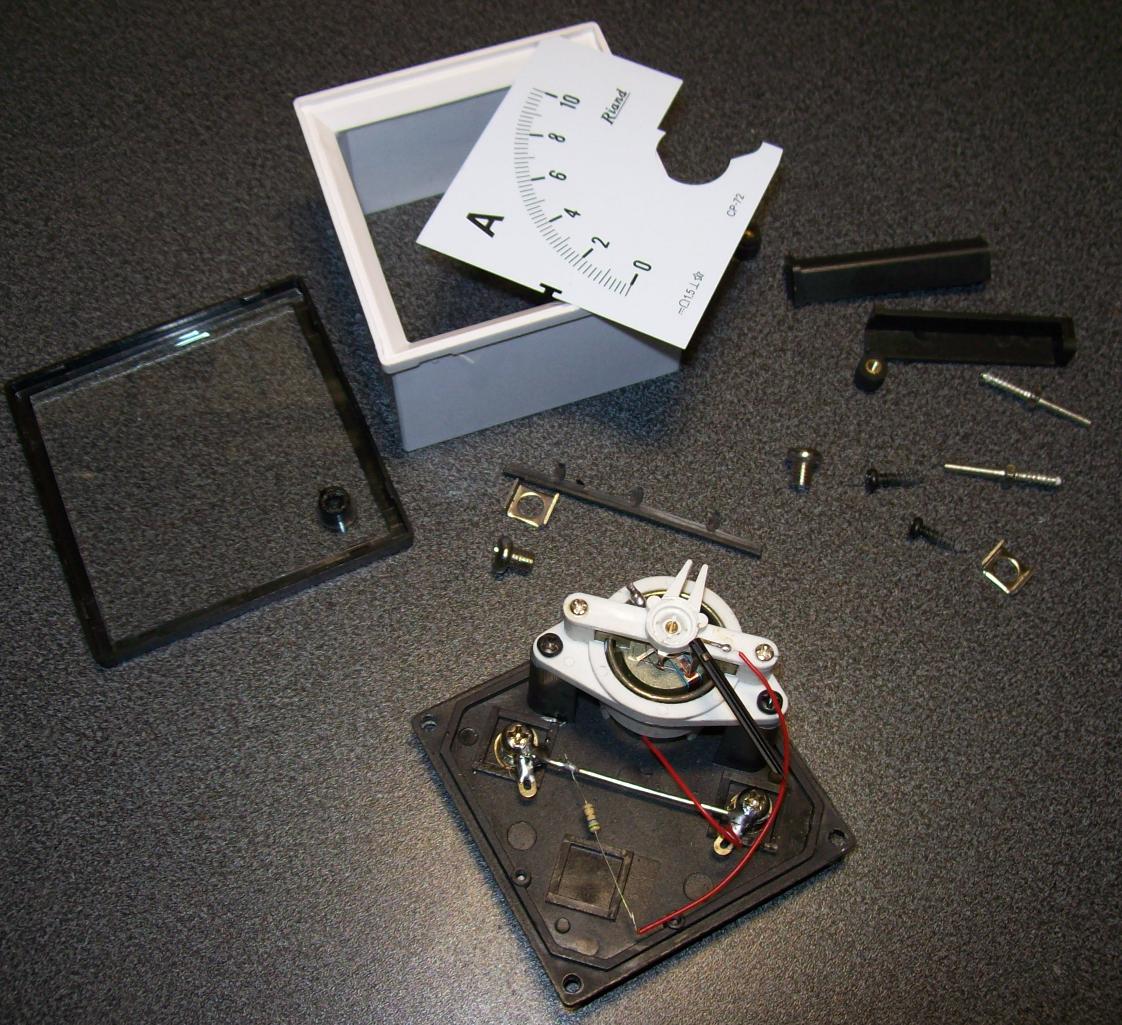

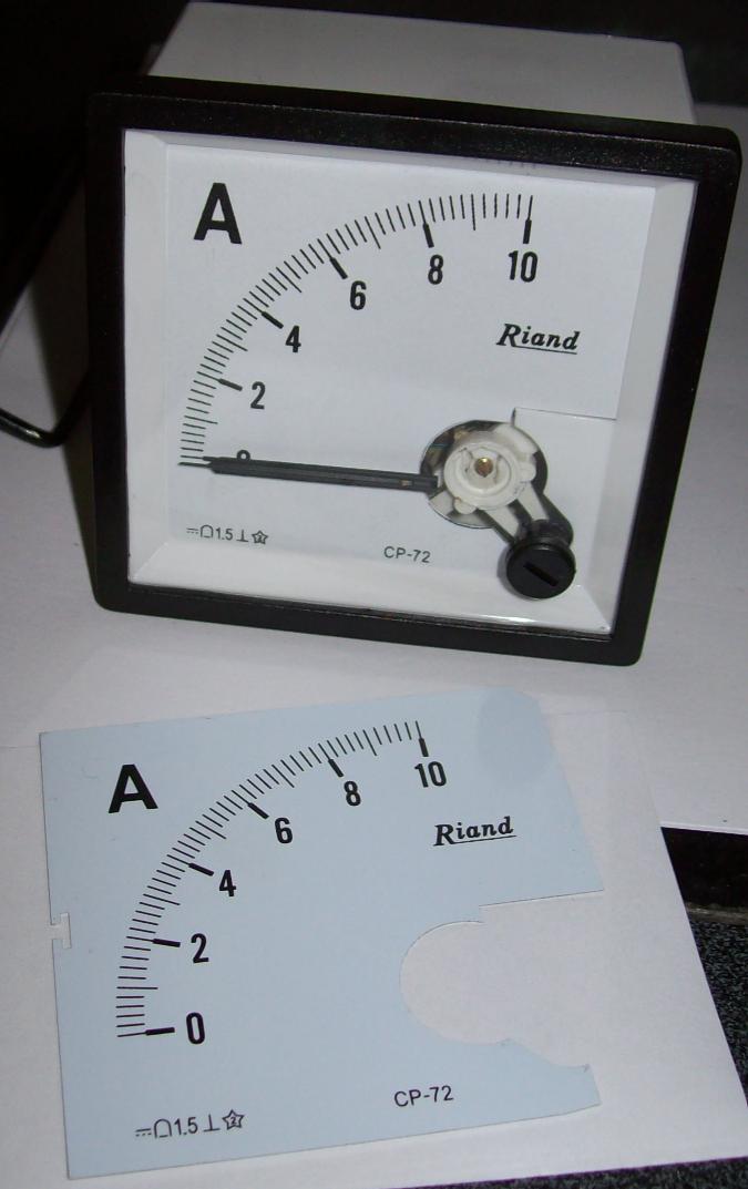

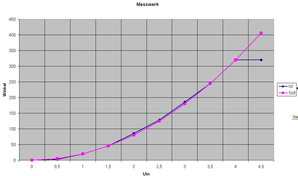

Für einen ferroresonanten Wechselspannungsstabilisator wollte ich ein
besonders kleines Drehzeigermesswerk mit sehr großer Skala und
Effektivwertanzeige.
Ich musste es mir aus einem Controller und einem, aus einem alten
Diskettenlaufwerk stammenden, Schrittmotor selbst bauen....
http://www.youtube.com/watch?v=moCqISbczko
http://www.youtube.com/watch?v=WrGg-k6AKxg
Als Skalenabdeckung diente eine Petrischale, die ich den Chemikern
"mopste" ;)
C-Source hab ich angebaumelt

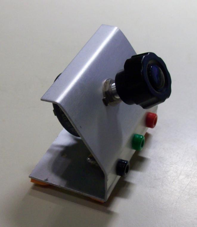

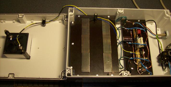

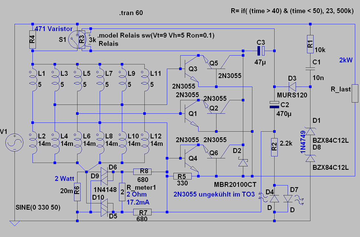

Mit einem kleinen Zwischenstecker aus einem billigen
12V-20VA-Halogentrafo kann man sich helfen. Der Trafo wird als Spartrafo
geschaltet und reduziert die Netzspannung um 5% zurück auf 220V. Für
Verbraucher bis 350VA. Eine Netztrennung findet NICHT statt!

OP #3845973

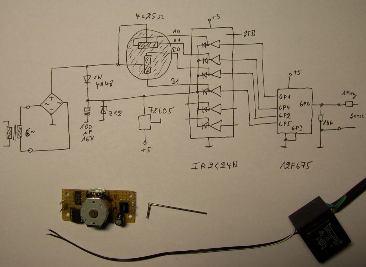

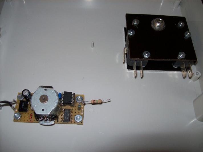

Weil ich auf meinen Basteltisch noch viele alte 220V-Geräte betreibe und
ich nicht einsehe, warum ich mir die vom Stromlieferanten verheizen
lassen soll, hab ich mir eine 10A-Version des Gerätes gebaut, die die
Trafos erst dann einschaltet und die Spannung reduziert, sobald ein
eingeschalteter Verbraucher dies fordert.
