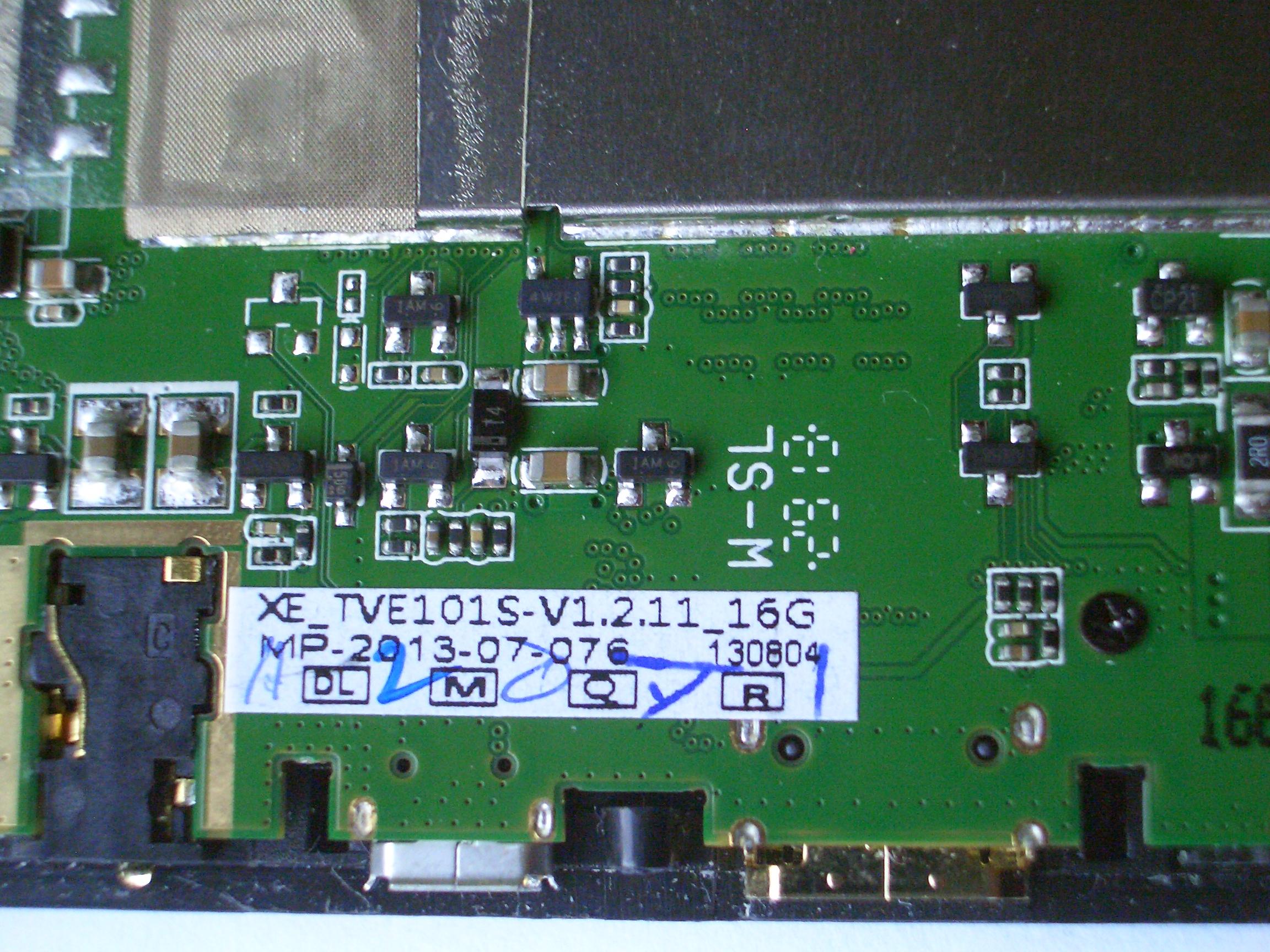

Das Mainboard trägt den Aufdruck XE_TVE101S-V1.2.11_16G. Nach Googeln

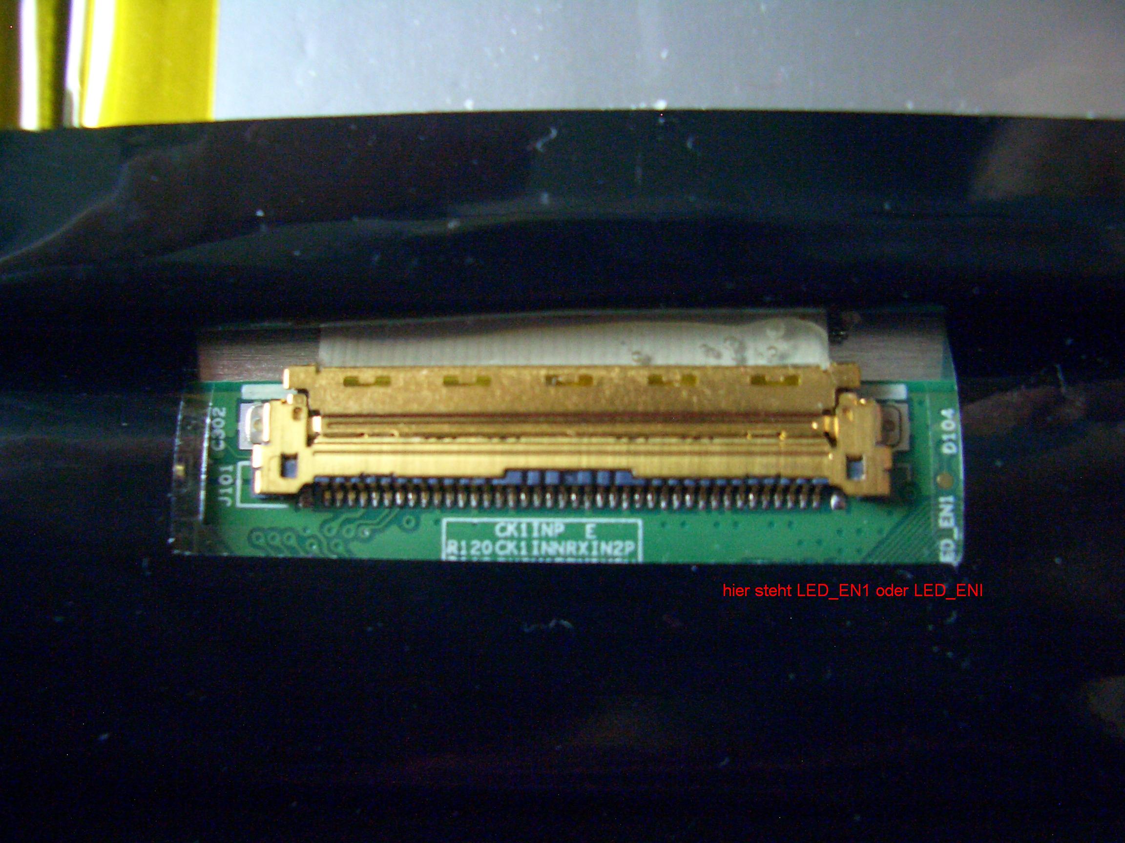

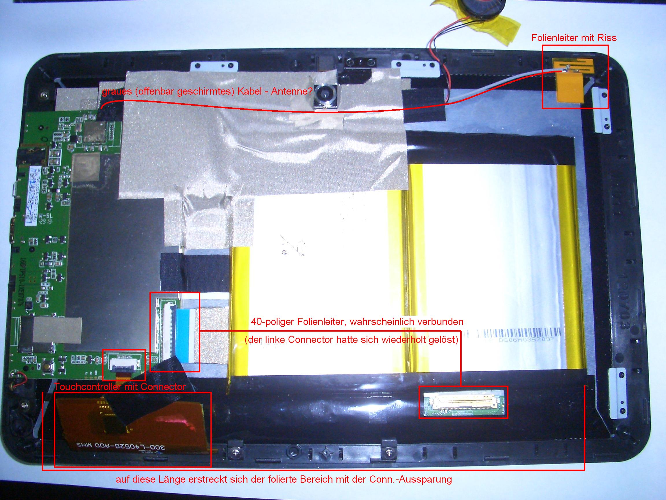

Vor einem halben Jahr ist das Tablet mal hingefallen, worauf das Display
dunkel blieb. Nach dem Öffnen des Gerätes stellte sich dann heraus, daß
der Display-Connector sich geöffnet hatte und deshalb der zugehörige
Folienleiter herausgerutscht war (siehe Bild). Also Folienleiter wieder
hineingeschoben und zugeclipst und auch den Klebestreifen wieder wie
vorgesehen angebracht, dann lief es wieder. Schön, und fortan war ein
halbes Jahr lang alles bestens.

Also wie schon sechs Monate zuvor das Gerät aufgemacht und gesehen, daß
der fragliche Verriegelungsclip des Connectors sich erneut gelöst hatte
und nur vom Klebestreifen noch ein wenig heruntergedrückt wurde. Der
Folienleiter war deshalb auch nicht mehr fest an seinem Platz.
Also alles wieder angebracht, aber nun blieb das Display dunkel!
Sch....!
Auch zigfache weitere Versuche mit dem Folienleiter blieben erfolglos.

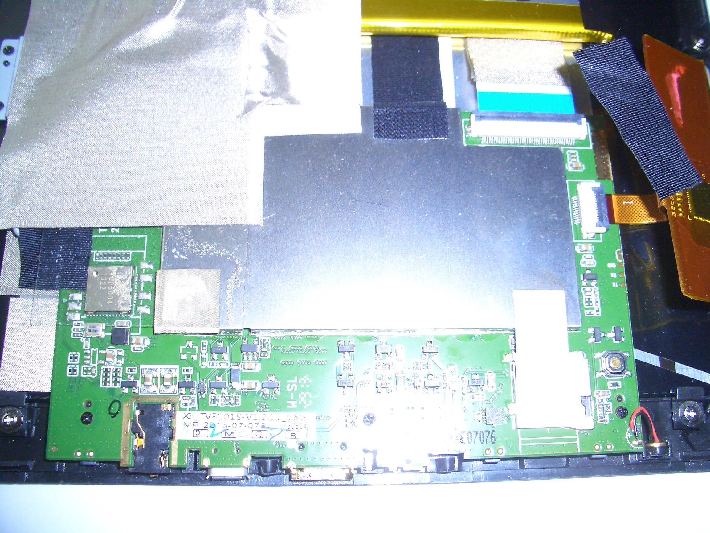

Besonders interessiert mich die Frage, wie das Backlight bei diesen
Geräten realisiert ist: etwa noch per Inverter und Röhre oder doch per
LED? Wenn LED: Full-array oder Edge? Und wo dieser Kram dann sitzt bzw.
angeschlossen ist. Mutmasslich unter der schwarzen Klebefolie am (auf
dem Bild unteren) Rand. Die Platine mit dem Connector ist gut ertastbar
reichlich bestückt und geht über die ganze Breite des Bildes (bzw. Länge
des Geräts) hinweg. Ich möchte die Folie allerdings nicht voreilig
aufreissen, denn falls ich das Gerät doch einschicken müsste, gälte es
dann als "verbastelt".

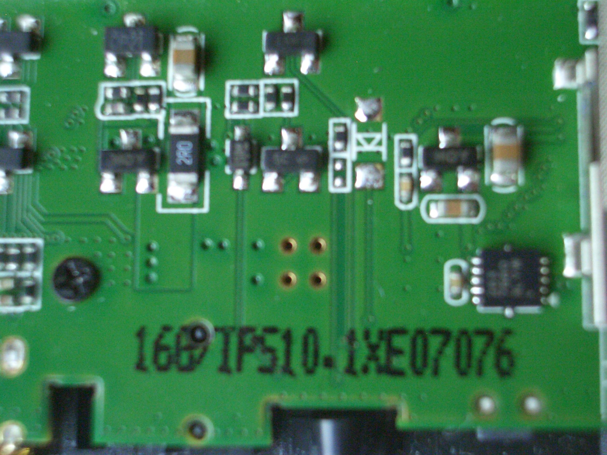

Wenn mir also jemand zu dieser Platine im Speziellen bzw. dem Backlight
ganz allgemein irgendwelche praktischen Erfahrungen oder theoretischen
Erklärungen oder gar Schaltbilder oder Ersatzteilquellen hat, wäre ich
sehr dankbar.

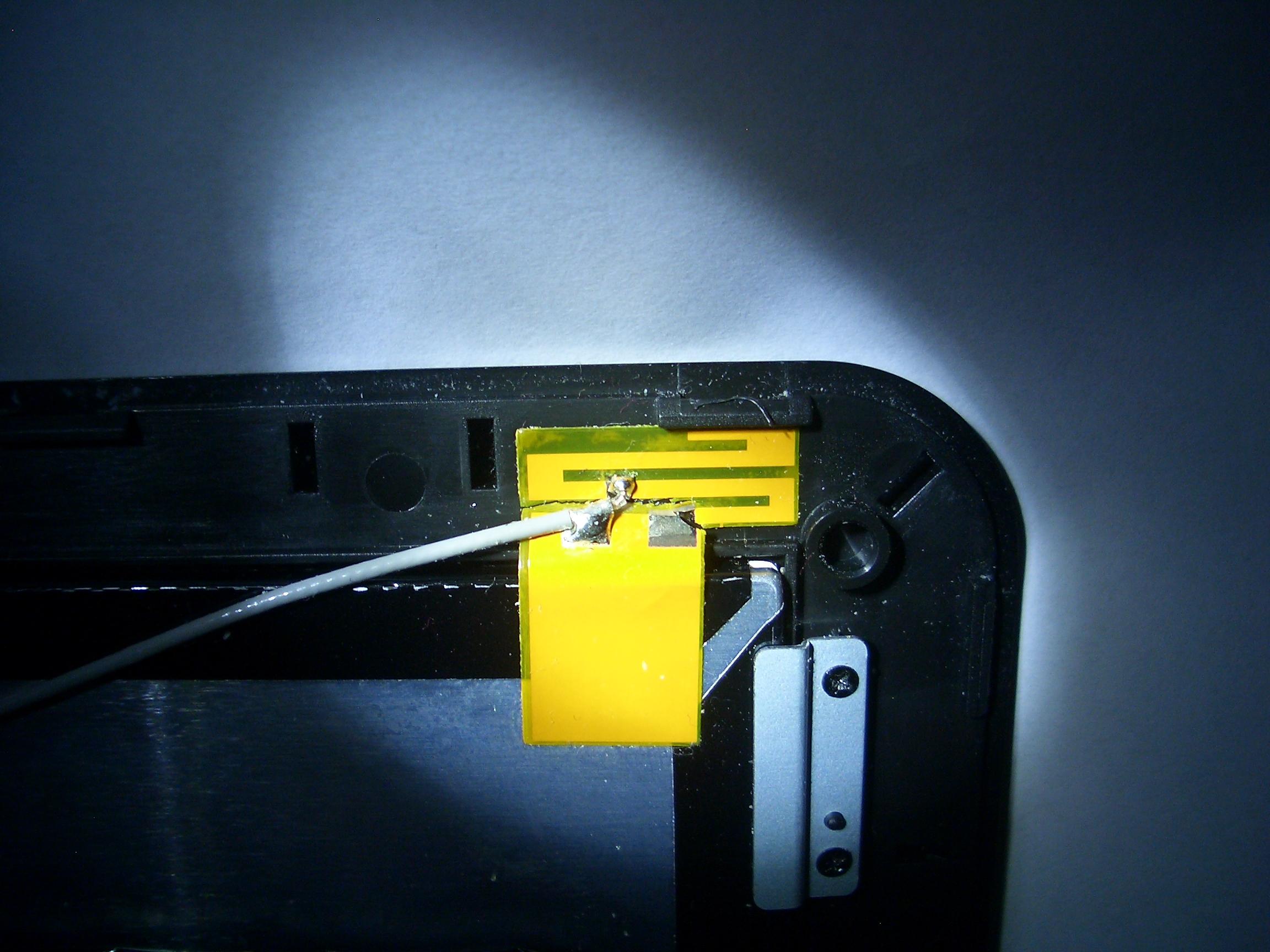

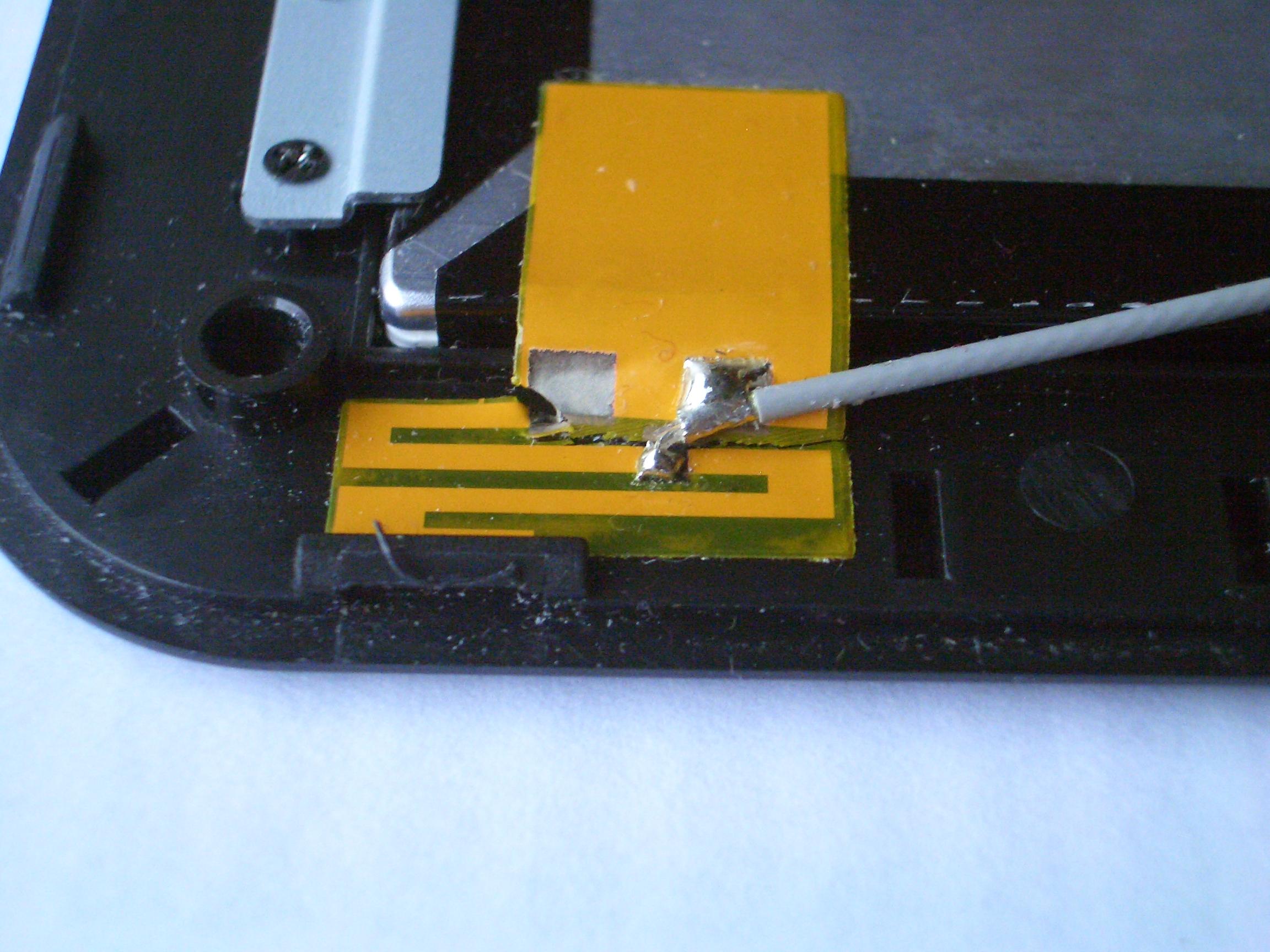

Eine weitere Sache, die mir gewisse Rätsel aufgibt, ist ein weiterer
Folienleiter ganz in der einen Ecke des Tablets, genauer gesagt dessen
Riss (siehe Bild). Wie und wann der entstanden ist, ist mir völlig
schleierhaft. Und was das Teil überhaupt ist und soll, ebenfalls.
Möglicherweise ist es Teil der WLAN-Antenne und schon ab Werk
beschädigt, was die bemerkenswert schlechten WLAN-Fähigkeiten des
ansonsten sehr brauchbaren Geräts bereits seit dem Kauf erklären könnte.
Oder hätte es doch mit dem Backlight zu tun? Wenn ja, wie?
Ich habe einen Schwung Bilder angehängt, die vielleicht nützlich sind.

Das "Folienteil" ist die WLAN-Antenne.
Es handelt sich um ein LED-Backlight - Röhren nimmt niemand mehr. Die
LEDs sind vermutlich direkt im Display integriert, unter dem Metall.
Ich würde darauf tippen, dass das Backlight nicht über den Folienleiter
geht, sondern es dafür ein extra Kabel gibt. Ich denke nicht dass die
LEDs kaputt sind, sondern eher dass das Kabel ab ist oder der
LED-Treiber nicht mehr funktioniert.

Der "Riss" ist eindeutig eine WLAN-Antenne, und ja, das erklärt die
schlechte Funktion.
Da das Gerät noch weitestgehend verklebt ist, sieht man auf Deinen
Bildern nicht viel - vor allem nicht, was für ein Display das ist.
Allerdings ist es sehr wahrscheinlich, daß das Display eine
LED-Hintergrundbeleuchtung hat, und daß diese über den gleichen
Folienleiter angesteuert wird, der auch die Bilddaten ans Display
liefert. So ist es beispielsweise schon vor einigen Jahren beim Motorola
Xoom gehandhabt worden, dessen vorzügliches Display auch in einigen
aktiven "Display-Dummies" verbaut wurde
(Beitrag "Handydummy (Attrappe)mit richtigem Display 10Zoll - u.a.Motorola Xoom").
Der Steckverbinder am Display ähnelt dem dort verwendeten.
Wenn der FFC-Stecker sich von selbst öffnet, dann ist da irgendwas
grundlegendes nicht in Ordnung, oder die beschriebene "minimale Torsion"
des Gerätes beschreibt eine mir bislang unbekannte Verwendung des Wortes
"minimal".
Aufgrund des Sturzschadens dürfte das Gerät eh' nicht mehr als
Garantiefall gehandhabt werden können, und da es älter als sechs Monate
ist, wird auch die Beweislastumkehr bei der Gewährleistung etwaigen
Hoffnungen auf Reparatur durch den Hersteller/Händler den Garaus machen.
Also kannst Du auch versuchen, vorsichtig die diversen Klebefolien zu
entfernen, damit man sehen kann, was wie womit verbunden ist und
welches Display-Modell da nun genau verbaut ist.
Das weiter oben erwähnte Xoom-Display benötigt 12V Versorgungsspannung
für die Hintergrundbeleuchtung; es könnte also sein, daß Dein Gerät nach
dem Sturz und mehrfachen Betrieb mit nicht korrekt angeschlossenem
Display Probleme damit hat, diese 12V zu erzeugen (da wird ein
Aufwärtswandler drin sein, der die 12V aus der Akkuspannung erzeugt, und
vielleicht ist der nicht glücklich, wenn er ohne Last betrieben wird
Gast #3846147
Du kannst eine neue Antenne aus Kupferklebeband oder der Kupferschicht
einer Platine (hier muss du probieren ob du erst die Antenne schnitzt
und dann die Kupferschicht ablöst oder umgedreht) machen. Kopiere die
Antennenform und löte das Anschlusskabel an genau der gleichen Stelle
an. Dann isoliere das ganze mit Klebestreifen von beiden Seiten.

Molex-Clip war ja in der Folge auch wieder sauber verschlossen.
Wäre denn der Folienleiter überhaupt in der Lage, die nötige Leistung
für das Backlight zu übertragen? Welche Leistungsaufnahme wäre denn da
zu schultern?
Sieh Dir das Display in von mir verlinkten "Xoom"-Thread an. Bei dem
wird das so gemacht. Der "Trick" liegt in der verhältnismäßig hohen
Spannung von 12V, deswegen fließt kein besonders hoher Strom. Solange
die Spannung die Isolationsfestigkeit des Folienleiters und der Stecker
(und der Leiterbahnabstände) nicht überschreitet, lässt sich so einiges
an Leistung transportieren.
Lange Rede, kürzere Antwort: Ja.

Jetzt habe ich mir mal das Datenblatt etwas genauer angesehen. Ist
tsächlich ganz interessant, danke.
Noch hilfreicher wäre es natürlich, wenn irgendjemand etwas Konkreteres
zu diesen Aldi/Medion-Geräten wüsste. Schaltpläne oder
Komponentenbezeichnungen des Mainboards bzw. des Displays wären sehr
hilfreich.
Ich möchte den unteren Klebestreifen eben möglichst noch nicht abziehen,
denn u.U. muß ich das Gerät ja doch noch zu Medion schicken und dann
könnten die möglicherweise sogar die Reparatur ablehnen, nur weil ihre
tollen Klebefolien fehlen oder demoliert sind.
Hätte ich dagegen etwas von den obigen Informationen in Händen, dann
sähe es vielleicht ganz anders aus, denn dann könnte ich beurteilen, ob
Reparatur oder Ersatz für mich durchführbar wäre, und dann käme diese
blöde Klebefolie natürlich sofort weg.

Hat sich bei diesen 40-poligen Display-Verbindern inzwischen
zufälligerweise eine Art Industrienorm bzgl. der Anschlussfolge
herausgebildet, so daß evtl. ein Umstieg auf ein mehr oder weniger
beliebiges anderes Display mit passender Geometrie möglich wäre? So wie
bei den Hitachi-kompatiblen alphanumerischen Displays zum Beispiel?
Persönliche Seite #3846295
Schaltpläne sind sehr selten aufzutreiben, und dann i.d.R. nur bei
Geräten, die in deutlich höheren Stückzahlen produziert wurden, wie
beispielsweise Apple-iPads oder manche Lenovo-Notebooks.
> so daß evtl. ein Umstieg auf ein mehr oder weniger beliebiges anderes
Was soll der bringen? Das Problem wird nicht am Display, sondern
entweder an der Verkabelung oder an der Spannungsversorgung der
Hintergrundbeleuchtung liegen.

Wäre es möglich, den Typ des verwendeten Displays herauszufinden, könnte
man anhand des dann noch aufzutreibenden Datenblatts wiederum
feststellen, welche Kontakte des Steckverbinders für die
Hintergrungbeleuchtung zuständig sind, und messen, welche Spannung die
Elektronik des Medion-Gerätes da so anlegt. Recht sicher ist da eine
Konstantstromquelle im Spiel, die mit einer PWM angesteuert wird, um die
Helligkeit zu verändern.

Wenn (wovon ich fast ausgehe) das Display kompatibel zu den 10.1 TFTs
von AUO ist, dürfte die Sache so aussehen:
BL hat seine eigene VCC (3.x V) und bekommt ein PWM Signel und ein
Display Enable vom Prozessor. So ist es auch im Reference design
dargestellt.
Zu prüfen wäre also, ob die 3 Volt fürs BL am Display anliegen und
welchen Pegel der Display-Enable hat. Laut Schaltplan kommt der direkt
vom SOC und schaltet auch die BL-Power (im reference design ist hier ein
FET drin).
