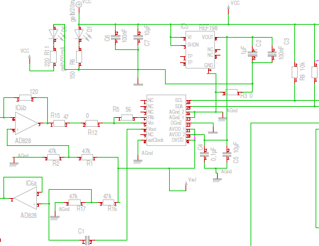

ich habe das Problem, dass beim Auslesen von Sensorwerten aus einer
Analogschaltung an verschiedenen Rechnern unterschiedliche Spannungen
gemessen werden. Das wäre aus meiner Sicht nicht weiter ungewöhnlich, da
die Schaltung ja sensibel bzgl. der Versorungsspannung ist und die
USB-Spannung auf verschiedenen Rechnern nicht immer gleich ist. Deswegen
habe ich zusätzlich eine Referenzspannungsquelle eingesetzt (siehe auch
Schaltungsausschnitt anbei), d.h. die Spannung im Analogteil liegt immer
genau bei 4,5V. Die Sensordaten werden vom ASIC im Analogteil
ausgewertet und per I2C an den µC in der Schaltung gesendet, der die
Messwerte dann über eine UART-USB-Schnittstelle an den Rechner sendet.
Ich dachte, das funtkioniert so, aber leider variieren die Messwerte an
unterschiedlichen Rechnern ganz gewaltig.
Das eigenartige ist, dass, wenn ich den Analogteil nicht mit der
Referenzspannungsquelle, sondern mit der USB-Spannungs betreibe, die
Messsignale gleich sind.
Das sollte doch genau umgekehrt sein.
Ich bin gerade ziemlich am verzweifeln, hat jmd. eine Idee, woran das
liegen könnte ?
Michael

Das sollte dich eigentlich stutzig machen, denn der REF196 erzeugt
nominell 4,096V.
Möglicher Weise hat er keine Masseverbindung.

sorry, da habe ich mich verschrieben, bzw. im Schaltplan ist noch der
REF198 eingebaut, in Wirklichkeit ist es der REF194, und dann sind die
4,5V ja in Ordnung.
Habe ich da einen Denkfehler, wenn ich den Analogteil, um eben die
unterschiedlichen Spannungen aus dem USB-Port anzugleichen, mit der
Referenzspannungsquelle laufen lasse und den Digitalteil mit Vcc aus dem
USB-Port ?

Dazu musst du das Datenblatt des MC konsultieren. AVRs z.B. erlauben
nicht, das die AVcc um mehr als etwa 0,3V von VDD abweicht. Aber warum
speist du nicht nur AREF aus deiner Referenz?
Übrigens gibt es auch schlechte USB Kabel, die selbst bei 100mA schon
deutlich weniger als 5V am Ende bringen, selbst wenn der Port an sich 5V
liefert. Ich schicke die Speisung auch immer über ein LC Filter, damit
die Störungen weggefiltert werden. (100µH-220µH, 100nF). Bis zu 47µF
sind übrigens als Siebelko direkt an USB V+ gegen Masse zulässig.
Wenn D1 ein rote, gelbe oder grüne LED ist, verbrätst du da schon mal
etwa 20mA. 330R als Vorwiderstand sollten da auch gut gehen.

Ich speise im Analogteil den Operationsverstärker und den ASIC mit der
4,5V Referenzspannung. Den Atmega48 sollte schwankende
Eingangsspannungen nichts ausmachen, die nicht analogen Werte
übermittelt er ja auch einwandfrei.

Ah? davon geht aus deinem (winzigen, schlecht erkennbaren)
Schaltbildauszug aber nichts hervor. Und bist du sicher, das du da das
richtige Versorgungskonzept hast? Denn die Höhe der Versorgung des OP
sollte, wenn sie einigermassen sauber ist, auf die Qualität der
Verstärkung keinen Einfluss haben. Im Gegenteil, je höher die ist, umso
besser lässt sich der OP aussteuern.

Die Referenz hat im Plan über 10 µF als Kapazität am Ausgang, das ist
mehr als üblich. Als eine Art low drop Regler muss man da vermutlich auf
die Kapazität achten, so dass da auch ESR usw. stimmen müssen, sonst
kann die Referenz schwingen oder schlecht regeln, mit starkem
nachschwingen.
HF Störungen (z.B. vom USB) können auch zu DC Fehlern führen, weil
langsame OPs diese demodulieren können.

Eine Referenz ist kein teurerer Spannungsregler. Eine Referenz sollte
nicht belastet werden , und falls, dann eher konstant. Und ganz sicher
kein ASIC oder Controller. Vergleich die Daten der Referenz mit der
eines Spannungsreglers. Bezueglich Dropout, bezuegliech rejection, usw.
Und eine 4.5V referenz an USB ist voellig illusorisch. Geh da auf 3.3V
runter.
