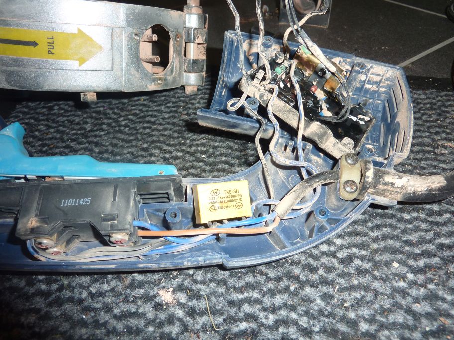

Hallo!
Eigentlich treuer Käufer von Qualitätswerkzeug haben ich mir in der
Bauphase um die Elektrik zu machen einer BILLIGE Mauernutfräse (Einhell
BT-MA1300) gekauft. Zwei Jahre Garantie sollten für den Bau ja reichen.
Prompt war auch das erste Exemplar nach 80% der Elektrik defekt und
wurde anstandslos gegen ein neues getauscht. Nach Abschluß der Arbeiten
habe ich dies "heile" weggepackt". Jetzt wollte ich noch mal 2m Nut
ziehen um ein fehlendes Kabelrohr einzuputzen - das Ding tut einfach
keinen Mucks mehr.
Daher brauche ich jetzt eure Hilfe:
Elektrik: kein Problem, auch 230V habe ich jetzt nicht Panik vor, aber
über 230V Maschinen und Motoren habe ich nur rudimentäres Wissen. Das
Ding scheint einen Softanlauf zu haben, welcher sich auch nicht mehr
meldet. Es brummt auch nichts, der Antrieb ist auch leichtgängig und
nicht blockiert. Der Schalter schließt auch.

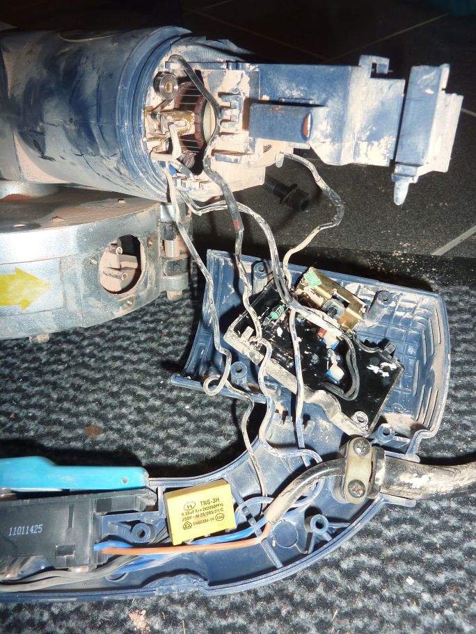

Der Motor schätze ich ist ein Einphasen-Reihenschlussmotor (Allstrom- /
Unioversalmotor), es gehen zwei Kabel zu den Bürsten, ein weiteres Kabel
und noch zwei dünnere Kabel zur Wicklung? Der gelbe Baustein scheint
drei Kondesatoren zur Entstörung zu beinhalten (ein Anlaufkondensator
wäre anders?).
Ich schätze der Softanlauf hat den Geist aufgegeben. An besten wäre es,
den Motor direkt anzuschließen da der Softanlauf vergossen ist und ich
auch nicht die Muße habe den wieder hin zu bekommen.
Explosionszeichnung: www.szerszambox.hu/pdf/4350720_r.pdf - es geht um
die Teile 10, 18, 27, 28
Viele Grüße
Robert

Den Motor selber könnte man durchmessen (Ohmmeter) und auch mit z.B. 24
V Gleichspannung testweise laufen lassen.
Die Elektronik sieht vergleichsweise kompliziert aus. Das könnte eine
echte Drehzahlregelung (auf einen festen Wert sein) - dann kann man den
Motor nicht so einfach direkt an 230 V laufen lassen, weil er dann im
Leerlauf zu schnell wird.

Also musst du die Ursache des Defekts DEINES Geräts finden bevor du
Bauteile bestellen kannst. Wenn du schon weisst daß der Schalter in
Ordnung ist dann können wohl nur 2 Dinge kaputt sein:
1. Der Sanftanluf/Drehzahlsteller
2. Der Motor
Um das rauszufinden könnte man den Motor mal direkt an 230V hängen (Die
Elektronik aber dazu abklemmen/löten!)
Aber bitte VORSICHT! 230V können tödlich sein, also lass im Zweifel das
jemanden tun, der weiss was er tut und eine Fachkraft ist.

Danke für den Hinweis. Den Schalter als Ursache kann ich allerdings
ausschließen. Hatte ich zuerst auch in Verdacht... Wenn dieser
geschlossen ist, liegt die Spg. an den "inneren" Klemmen an.
Verdacht auf Kondensator. Könnte ein kaputter Kondensator den Ausfall
erklären? Wie gesagt, man hört beim Einschalten kein Brummen, etc... Wie
kann man den Kondensator als Fehlerquelle ausschließen? Irgendeine
(Bastler-)Idee?

Gast #5379592
1. Maschine heiß und dreckig in die Kiste gepackt
-> Thermoschalter ausgelöst -> Feierabend.
2. Führungen der Kohlebürsten durch Dreck vergrießgnaddelt ->
Kohlebürsten erreichen den Anker nicht mehr -> Feierabend.

Ich möchte hier auch etwas beitragen. Habe
das gleiche Gerät versucht zu reparieren. Bei mir ist die
Stuerelektronik hinünber. Läuft zwar weg, aber dreht dann ab und geht
nicht auf Touren. Der Motor hat eine Hauptwicklung über die Kohlen und
eine Steuerwicklung die von der Steuerelektronik angespeißt wird.Hast du
beide Wicklungen auf Durchgang gebrüft?. Vielleicht hast du Staub
zwischen den Kohlen und dem Kolektor. Wenn der Schalter beide Pole
durchschaltet und beide Wicklungen einen Ohmschen Durchgang zeigen
dürfte die Sterelektronik hinüber sein. Wenn ich mich aber nicht irre
ging das Gerät ja bis zum Schluss. Also mal gucken wegen Staub zwischen
Schleifkohlen und Kolektor. Motor manuell eine ige Male drehen und
wieder versuchen. Gruß Konrad
Gast #5858190
Servus,
bei mir waren beide Kohlen durch den Staub total fest.
Nach dem Ausbau der Kohlen und reinigen waren die Kohlen wieder
leichtgängig und die Fräse geht wieder.
(Firma: Jens Wittenberg) #6744958
Gleiches Problem bei mir: Kohlen schwerfällig.
Alles gereinigt mit Pressluft, Kohle aus dem Schacht gezogen und den
Staub entfernt, Kollektor mit 600er Schmirgel blank gemacht: Alles i.
O..
Dar gelbe Kondensator am Schalter ist ein Funkentstörkondensator hat
nichts mit dem Motoranlauf zu tun. Notfalls kann darauf verzichtet
werden. Die vergossene Elektronik macht den Sanftanlauf,
Drehzahlstabilisierung mag möglich sein.
Gruß Jens
