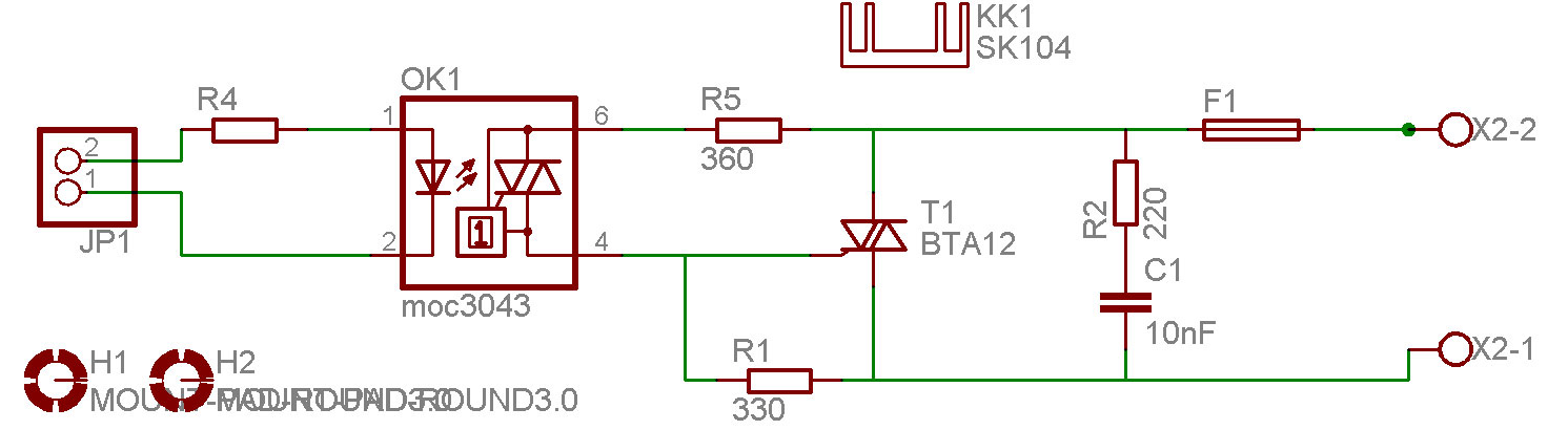

ich bin heute auf diese Schaltung gestoßen und bin seither ein bischen
am Rätseln für was genau die beiden Widerstände R1 und R5 sind.
Der Optokoppler ist ja für die Galavanische Trennung zuständig, durch
die LEd wird ein Lichtsignal an den Fototransistor gesendet, welcher den
internen und externen Traic durschaltet, hab ich das soweit richtig
verstanden?
LG Lars

Mit dem MOC3043 wird das etwas knapp. Nicht ohne Grund lautet eine der
ersten Zeilen im Datenblatt "Simplifies logic control of 115 VAC power"
und weiter "They are designed for use with a triac in the interface of
logic systems to equipment powered from 115 VAC lines, ..:"
Für 230V AC, die bei uns üblicherweise aus der Steckdose kommen, liegt
man z.B. mit dem MOC3063 wegen seiner höheren Spannungsfestigkeit
besser.
Lars schrieb:
> hab ich das soweit richtig verstanden?
Der MOC 3043/3063 enthält nicht nur ein Optotriac (LED+optisch
angesteuertes TRIAC) sondern auch noch einen Nulldurchgangsdetektor, zur
Synchronisation der Schaltvorgänge mit dem Nulldurchgang der
Netzspannung.
Die Widerstände sind zur Strombegrenzung für OK1 (R5) und für sicheres
Sperren von T1 (R1). Durch den OK1 soll schließlich nur der Zündstrom
für T1 fließen.
