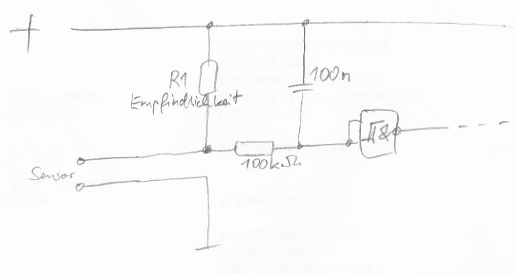

ich möchte einen Wassermelder bauen.
http://www.robinsnest.de/wassermelder/wassermelder.html
Meine Frage:
Kann ich hier auch mit CMOS-Bausteinen wie einem 4093 arbeiten oder
haben diese in diesem speziellen Fall Vor oder Nachteile, insbesondere
bei der Eingangsempfindlichkeit gegenüber dem im Schaltplan erwähnten
74HC132?
Den 4093 habe ich nämlich zu Hause noch liegen.
Die Feuchteerkennung funktioniert grundsätzlich, ist aber etwas
empfindlich wegen der 2m Zuleitung zu Messstelle.
Der Oszillator funktioniert nicht. Muß ich da beim 4093 die
Beschaltungswerte anpassen?
Wichtig ist mir ein geringer Stromverbrauch wegen der
Batterieversorgung.
Was würdet ihr als Fühler empfehlen?
Mir wurde geraten einfach einen abgewinkelten Schukostecker zu nehmen
und diesen in Richtung Boden zu fixieren.

Prinzipiell sollte es auch mit 4093 gehen; der hat aber eine andere
Pin-Belegung d.h. du brauchst eine andere Platine.
Die Empfindlichkeit des Sensors wird nur durch R1 bestimmt. Ist der
Sensor nicht direkt (räumlich) an der Schaltung dran sondern abgesetzt,
dann würde ich noch RC vor den sensiblen Eingang setzen.
Fühler: abgewinkelter Schukostecker > kreuzgefährlich! Ein
Außenstehender (Kind) könnte den auch in jede Steckdose stecken (passt
genau). Wenns ein Stecker sein soll, dann suche was in der
Modellbauabteilung.

Wie würdest du die RC-Beschaltung vornehmen?
Einfach ein C (10nf) parallel zum Fühler?

Danke für den RC-beschaltungsplan
