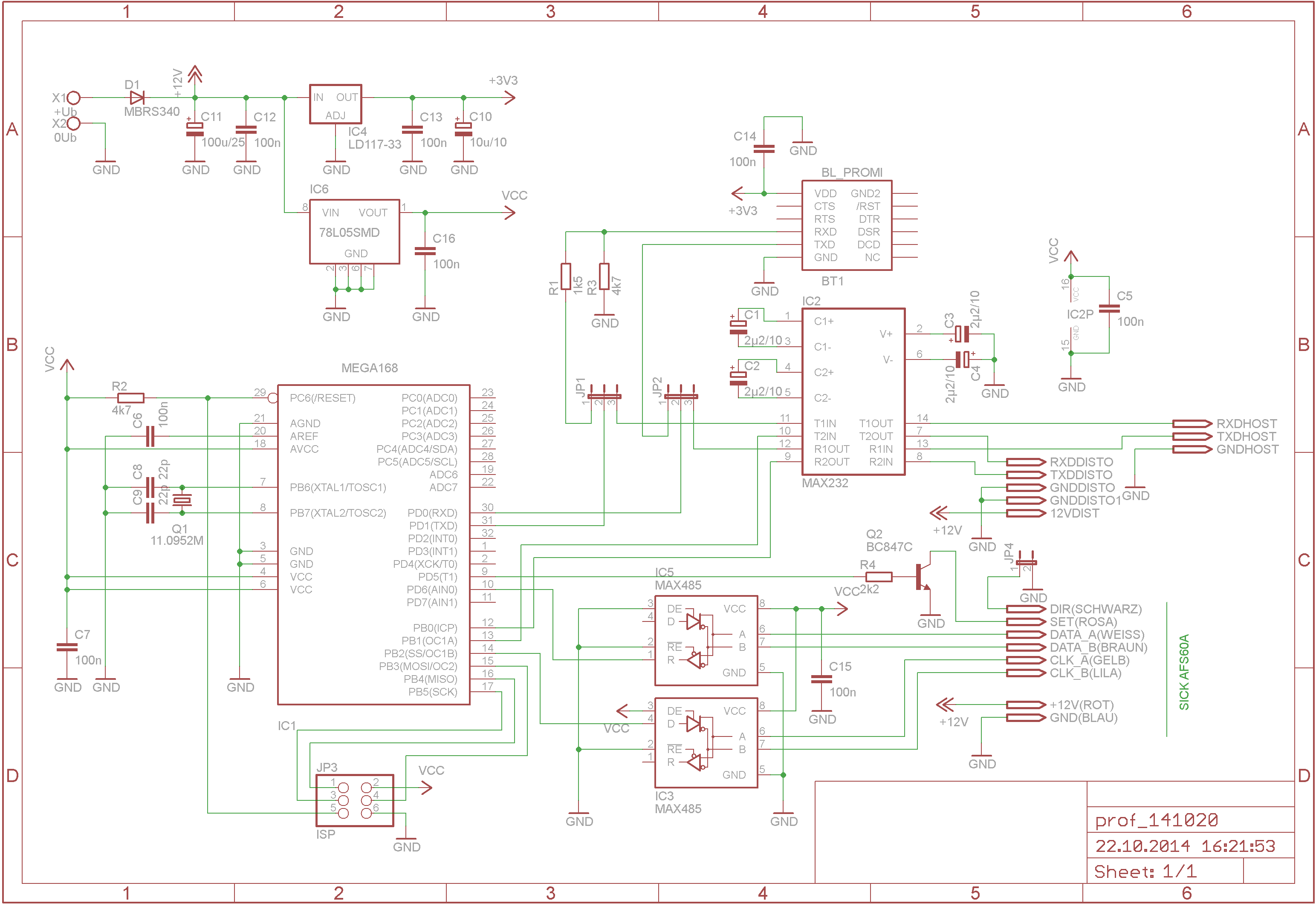

ich verwende einen ATMega168 mit 11 MHz Quarz.

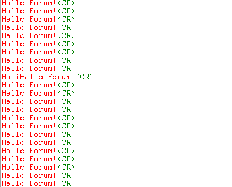

Ich gebe serielle Strings in einer Endlosschleife aus.
Nach dem Einschalten kommen die Strings zunächt rüber, wie sie sollen,
dann verschluckt sich die Schnittstelle plötzlich nach ca 1/2..1 Sekunde
und verstümmelt die Ausgabe. Dies passiert nicht immer, aber meistens.

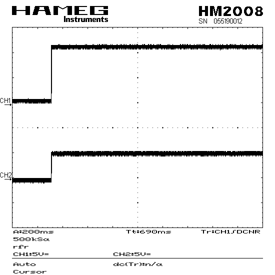

Als Spannungsversorgung verwende ich ein Labornetzteil ca. 12V mit
Strombegrenzung ca 1A, gefolgt von einem 78L05. Ich schalte bei
laufendem Netzgerät vor dem 78L05.
Weiss jemand, was das sein kann?

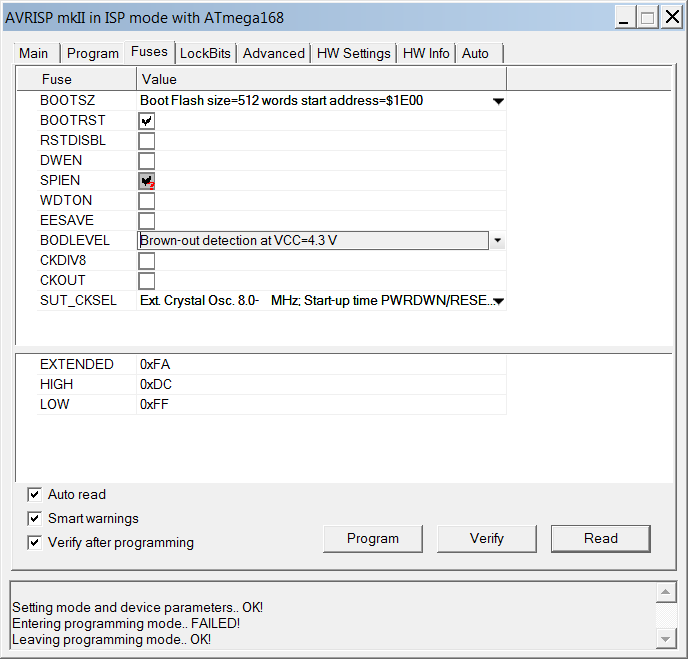

C-Programm, Fuse-Bits und ein Bild der Datenausgabe habe ich angehängt.
Wenn ich im C-Programm das _delay aktiviere, läuft alles Bestens. Ich
will aber nicht immer 1 Sekunde warten müssen.
Danke für Eure Antworten
Ich hoffe doch, dass es tatsächlich 11.0592MHz sind.

HaliHallo ist doch aber ganz nett.
Da wird eine Dateneins für ein Stoppbit gehalten. D.h. die Taktraten
passen nicht.

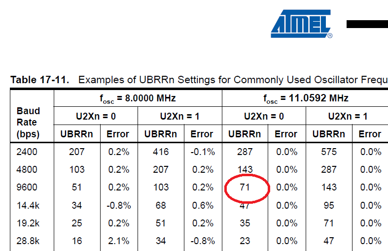

von Hannes (Gast)
Ich verwende natürlich einen 11.0592 MHz Quarz. Da ist UBRR0 = 71 schon
richtig.
Ansonsten, portabel oder nicht, ist mir voerst wurscht - ich will
vielmehr rausfinden, wo dieses Verschlucken herkommt. Passiert immer nur
nach dem Einschalten 1 bis 2 mal, dann läuft alles stundenlang ohne
Fehler.
Im ersten Listing war das delay noch aktiv. Anbei nochmal der Code.

von Frank M. (ukw) (Moderator) Benutzerseite
> richtig.
Das Verschleiern bzw. Nicht-Erwähnen von Tatsachen scheint eine große
Gabe von Dir zu sein ;-)
Welche Baudrate willst Du denn?
Was benutzt Du als Empfänger, was zur Ausgabe? Vielleicht einen PC mit
einem dämlich programmierten Terminal-Programm, welches sich
verschluckt? Oder ist es nur ein serielles Display, welches überläuft?
Wenn Du Hilfe willst, sei bitte etwas präziser.

von Karl H. (kbuchegg)
Die Ausgabe sieht aber sehr merkwürdig aus.
Das sich da was verschluckt, könnte ich mir noch vorstellen, wenn nach
dem 'Halli' noch andere unverständliche Bytes kommen würden. Aber das da
ausgerechnet 1 Byte über den Jordan geht und dann ist Ruhe bis der Text
erneut anfängt, kommt mir etwas eigenartig vor.

von Hannes (Gast)
also, ich fasse zusammen:
1. Ich verwende einen Quarz mit 11.059200 MHz
2. UBRR0=71 kann man ausrechnen oder im Datenblatt nachschlagen. Ich
habe das Beispiel absichtlich so kuz wie möglich gemacht. Ansonsten
verwende ich auch ein Makro für den PP.

4. Ich habe mir den Datenstrom mit einem Speicheroszi angesehen und
dabei Aussetzer festgestellt. Zur Probe hab ich mir den Datenstrom auf
eine Spezielle Terminalsoftware geschickt (Docklight, nix "dämlich
programmierten Terminal-Programm")

Ach ja, 8. Die Baudrate ist 9600. Dazu anbei aus dem Datenblatt.

von Hannes (Gast)
@Mike:
Der µC fängt an, korrekte Strings auzugeben, dann nach ca. 1/s kommt ein
verstümmelter String, danach kommen nur noch fehlerfreie Strings.
@Karl-Heinz:
Das ist klar, der letzte String kann u. U. abgewürgt werden.
Aber nach dem Reset geht es gleich fehlerfrei weiter.
Hier mal mit eigenem String für den Programmstart
siehe Bild

Prellender Schalter mit 0.5..1s glaub ich nicht.
Anbei ein Plan. Es geht um RXDHOST und RXDHOST.
Habe mir auch die 5V Versorgung nach dem Einschalten mit dem
Speicheroszi angesehen, schaut absolut normal aus.

von Hannes (Gast)
@der alte Hanns
Sie haben den Fehler scheints nicht richtig verstanden:
Der Fehler gestaltet sich derart, dass nach dem Einschalten ca. 1 s lang
korrekte Strings geliefert werden, dann plätzlich ein verstümmelter
string und dann gehts normal weiter.
Wenn man innerhalb der Ausgabe den Rest drückt, wird natürlich die
gerade laufende Ausgabe verstümmelt. Das ist ja klar. Das ist aber kein
Fehler.
Und danach danach geht es ohne Unterbrechung fehlerfrei weiter.
Das ist der Unterschied. Oben beschriebener Fehler tritt nicht mehr auf,
solange VCC anliegt.
Der Fehler tritt ausschliesslich nach Anlegen von VCC auf, weil der
AVRISP immer nach dem Einschalten einen kurzen Puls auf Reset gibt.

von Hannes (Gast)
>... einfach nur Quatsch. Der Fehler ist nicht 'natürlich nicht'
>aufgetreten. Der Fehler ist beim händischen Resetten nicht aufgetreten,
>weil die Wahrscheinlichkeit für den richtigen Zeitpunkt recht klein ist.
das hat doch mit Zeitpunkt nichts zu tun.
Nochamal:
Korrekter Ablauf: Nach Start (durch Reset oder Spannung anlegen): Der µC
gibt laufend Strings aus ohne Fehler. Dass natürlich die alte laufende
Stringausgabe im Fall eines Resets abgebrochen wird ist ja klar. Aber
das ist doch kein Fehler, das ist vollkommen normal:
Fehlerhafter Ablauf: Der µC gibt laufend korrekt Strings aus. Plötzlich
erscheint ein verstümmelter String, danach geht alles normal weiter.
Es geht ausschliesslich darum, ob nach einem Neustart die Ausgabe
fehlerfrei durchläuft oder ob ein Holperer auftritt.
Dabei ist es völlig unerheblich ob und die Stringausgabe vor dem Reset
abgebrochen wurde oder nicht. Wichtig ist, was danach passiert.
Was soll denn das mit irgend einem Zeitpunkt zu tun haben?
Aber egal - ich will kein Erbsenklauber sein. Wer das anders sehen will,
bitteschön.
Danke nochmal und schönen Abend
Hannes

von Hannes (Gast)
für alle, die es interessiert, habe ich hier mal mit dem Speicheroszi
das Einschaltverhalten mit und ohne angesteckten AVRISP aufgezeichnet
und angehängt.
Oben jeweils die geschaltete 12V-Spannung vor dem 78L05, unten die
Spannung am Reset-Pin vom µC.
Grüsse
Hannes
