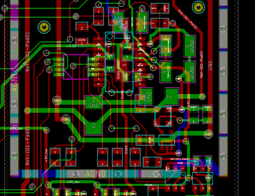

Hallo KICADler,
immer wieder mal kommen bei mir Fragen auf, wie ich diverse
Kupferflächen von Lötstoplack freistellen kann (ohne extra
Symbole/Footprints anzulegen).
Fall 1: Text
Zur Beschriftung von Steckern, Testpunkten etc. reicht ein Text in der
jeweiligen Kupferlage, freigestellt von Lötstoplack und verzinnt völlig
aus (spart den Beschriftungsdruck). Nur...wie mache ich das in KICAD?
Fall 2: freie Umrandungen...
..zum auflöten von Schirmblechen etc. Kann ich dazu einzenlne
Kupferbahnen vom Lötstoplack ausnehmen?
Auch das mehrfache Durchkontaktieren/freie Platzieren von Vias
(Stitching) kommt hier wieder ins Spiel. An dieser Stelle kollidieren
wir meist mit dem DRC, aber was ist hier mit KICAD möglich?
Servus,
Axel

Hallo Axel.
Axel V. schrieb:
> Fall 1: Text
In PCBnew den Text in der gewünschten Form (größe/Schriftart/gespiegelt
ec.) mit dem Texttol in die Lötstoppmaskenlage schreiben.
Das ergibt dort automatisch eine Aussparung, weil die ganze Maske
"negativ" ist.
Auf die gleiche Tour wie beim Text, nur eben als "grafisches Element"
(Linie, Kreistool)

Zwei Verfahren:
1) Eine Leiterbahn mit dem gleichen Potential wie die zu verbindenden
Flächen ziehen, und am Ort eines gwünschten Vias die Lagen Wechseln.
Der DRC schluckt das, wenn Abstände ec. eingehalten werden. Dafür
eventuell den OnLineDRC abschalten (Das Käfersymbol oben in der linken
Buttonleiste in PCBnew). Natürlich müssen die Regeln für den Abschluss
DRC doch eingehalten werden, aber das Abschalten erleichtert oft das
"vorbeifummeln".
Der manuelle Abschluss DRC arbeitet unabhängig vom OnlineDRC, wenn auch
nach den gleichen Regeln.
2) Eine Serie von THT Pads als Symbol und als Footprint anlegen. Alle
mit gleicher Pin bzw Pad nummer, dh es existiert nur 1 Pin im Schaltplan
(eventuell in einem extra Unterschaltplan für solche Hilfskonstrukte),
aber eine beliebige Anzahl an Pads mit der gleichen Nummer. Diese im
Schaltplan an das gewünschte Potential anschliessen.
In PCBnew kannst Du diese Pads dann wie Bauteile als stitching Vias frei
verteilen, und Du bekommst Airwires bzw DRC Fehler, wenn Du weoche
vergessen hast, anzuschliessen.

OP #3852918
Hallo Bernd,
mhh, ja, so in Anlehnung an 2. habe ich das auch gemacht. Wenn mehrere
Leitungen in das Gebiet reingehen, ist das nicht so leicht zu
bewerkstelligen (siehe Bild). Ich stelle mir vor, Flächen/breite
Leitungen zu ziehen und denen Netze zuzuweisen.
Hast Du schon auf die von Dir beschriebene Weise Abschirmungen
hergestellt und warst zufrieden damit?
Axel

Hallo Axel.
Dann hast Du aber noch das Problem, dass Du an den Stellen der
Leitungsdurchführung zumindest eine kleine Aussparung im Gehäuse
bräuchtest.
Die meisten Gehäuse sind ja überall gleich "hoch", und wenn sie zum
Anlöten auf der blanken, freigestellten Kupferfläche aufliegen sollen,
liegen sie halt eigentlich auch auf den Leiterbahnen auf, die darunter
hindurch sollen, nur durch den lötstopplack isoliert.
Das ist NICHT gut.
Ohne Aussparungen müsstest Du die Leitungen also von der Lötseite her
durch Vias einführen.
Wenn Du Gehäuse mit Lötlaschen hast, geben diese Dir die Lötstellen (und
Einführungen) vor.
Dann aber ist es sinnvoll, das komplette Gehäuse als Footprint
anzulegen, mit entsprechenden Pads für die Lötlaschen.

OP #3852968
Hallo Bernd,
ja, meine Gehäuse sind auch Marke Eigenbau, ergo habe ich die
Durchführungen selbst im Griff. Die Alternative wäre ein 'durchtauchen'
in die Zwischenlagen, was auch nicht so optimal bzw. manchmal nicht
möglich ist.
